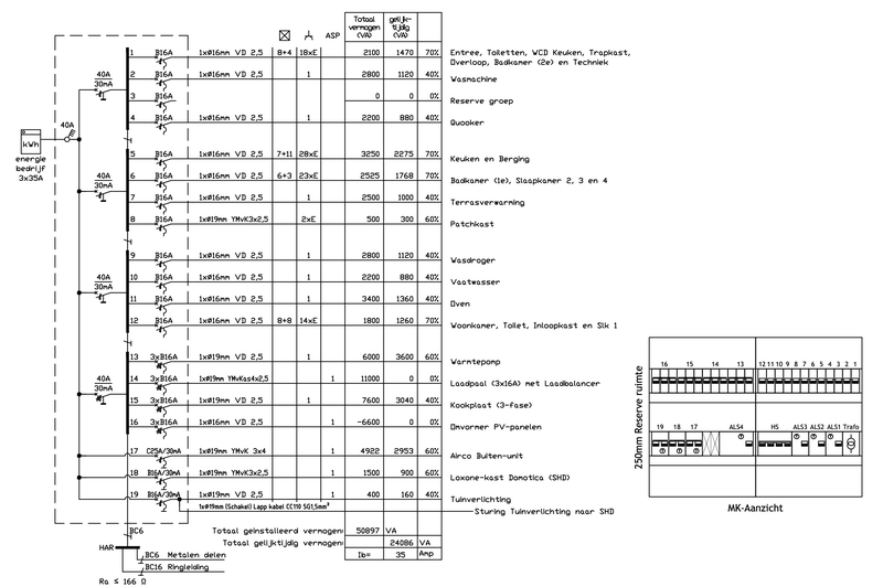

Kan je dit eens beoordelen of het niet overbelast wordt door de zonnepanelen?
Er komen 22 zonnepanelen op het dak, er is nu gerekend met 300w per paneel. De omvormer komt op groep 16.
Afbeeldingslocatie: https://tweakers.net/i/BqLHUZNxTlzKxaYtPAbubaENygE=/800x/filters:strip_exif()/f/image/uk3baKseNA8DW6wCKv35p6kV.png?f=fotoalbum_large
  • Aiolos
JackBol schreef op dinsdag 3 augustus 2021 @ 09:08:
Heb je alleen vanwege die airco op een C25 automaat nou 3x35A?

@JackBol Invoer is 3x16A, als je hoofd echt 3x35A is dan zit je op 51A per fase, ruim meer dan de 40A van de ALS dus. Met een 3x25A zit je op 41A marge.
Geen idee hoeveel watt je omvormer gaat zijn? Ik zie 6600W staan als rekenwaarde, dat zou nog op 3x10A kunnen. Maar goed, dat is nog steeds 45A per fase = te veel
Daarnaast zou ik PV altijd eigen ALS geven ipv deze te delen. En C25A voor een airco lijkt me ook wat heftig.
En de terrasverwarming zit volledig overdekt? Anders zou ik die gewoon bij de tuinverlichting op doen ipv ALS delen met je netwerk.

Nee ik heb dat teruggeschaald naar 3x25A. Ik kan altij nog upgraden naar 3x35A mocht het nodig zijn.
Die Airco trekt ook maar 16A, maar in het boekje staat dat die op een C25 moet.
  • JackBol
JackBol
Security is not an option!
Septillion schreef op dinsdag 3 augustus 2021 @ 09:16:
Hoofd is 3x25A. Maar ik heb wel betaald voor een 3x35A geschikte kast. Dus dat zou technisch gezien wel mogelijk moeten zijn.
Hoe bekijk je dit? Hoe lopen die stromen zodat het optelt naar 51 dan wel 41A? Ik wil graag snappen hoe je hiernaar moet kijken.
Lijkt me niet dat die omvormer meer gaat zijn dan de capaciteit die op het dak ligt?
Ik wil graag snappen waarom je dit zou willen doen.
Staat in het boekje van de AC. Dus de installateur wil het zo opleveren.
Die terras verwarming zit op een eigen groep, maar dat gaat voorlopig nog niet gebeuren dus reken ik die even niet mee.

@JackBol waarom dan niet gewoon een B16? Je warmtepomp die groter is zit ook op een b16.
Hier een grotere buitenunit op B16 zonder problemen. Zelfs met verwarmen nog nooit meer dan 1600W zien gebruiken.
  • JackBol
JackBol
Ophidian schreef op dinsdag 3 augustus 2021 @ 09:32:
De WP zit op 3xB16 (zoals volgens het boekje moet).
Waarom zou ik het niet op C25 doen, terwijl de installatiehandleiding dit stelt?
Wat zou een reden zijn om er vanaf te wijken?

Je bent niet selectief tav je hoofdzekering.
  • JackBol
JackBol
Ophidian schreef op dinsdag 3 augustus 2021 @ 09:34:
Dus als de airco kortsluiting maakt, gaat heel de fase eruit? Of alle fases?
Edit: de reden waarom ik de discussie met de bouwer niet aan wil gaan, is omdat de E installateur stelt dat het een C25 moet zijn (want hij wil zijn werkinstructie volgen).
En als ik tegen de bouwer zeg dat ik wil de dat MK selectief is, dan zegt hij dat ik naar 3x35A moet upgraden, wat ik niet wil want €€€.
Alles ligt bij 1 partij, dus ik laat dit nu even zo. Kan altijd later zelf nog verwisselen voor een B16A.
[ Voor 46% gewijzigd door JackBol op 03-08-2021 09:36 ]
  • Ophidian
  • Laatst online: 11:40
JackBol schreef op dinsdag 3 augustus 2021 @ 09:35:
Je hoofdzekering kan ook klappen ja. Als je hoofdautomaat hebt misschien minder vervelend, maar een smeltzekering kan je zelf niet vervangen.

5kW opgenomen vermogen voor een airco, volgens mij wil je van je woning een vriescel maken..
Een 14kW airco neemt maar 4,5kW opgenomen vermogen maximaal en daar kun je een serieuze oppervlakte mee koelen!
Oftewel, er is hier waarschijnlijk het koelvermogen gebruikt in plaats van het opgenomen vermogen bij de berekening.

Het gaat om de MXZ-3F68VF en volgens hun boekje moet dat ding op 25A afgezekerd worden (pagina 60).
Ongeacht hoe er gerekend, hoe selectief het is, of het allemaal wel zinnig is, of dat ik mijn huis in een vriescel wil veranderen, het heeft geen zin om dat de bouwer gewoon volgens de specificaties wil opleveren.
Die discussie ga ik niet aan.
En daarnaast zit er natuurlijk een motor in die pomp, dus niet alleen moet er gekeken worden naar opgenomen vermogen maar ook naar inrush current, dus die 25A hoeft theoretisch gezien nog helemaal niet zo raar te zijn.

Of er nou wel of niet een C25 geplaatst maakt niet veel uit. Je gaf zelf al aan dat je 3x25 wil ipv 35.
Het is meer om aan te geven dat de vermogens waarbij gerekend wordt en de gelijktijdigheidsfactor in dit geval gewoon niet kloppen.
Hetzelfde voor andere apparaten zoals de droger, moderne warmtepompdrogers nemen maar ±600-900w. Dus de wasmachine en droger kunnen prima op 1 groep.
Laadpaal, afhankelijk van de lengte zou je deze graag naar 4mm² willen hebben ipv 2,5. En afhankelijk van de laadpaal moet deze op een aardlekbeveiliging type B (met dc lekstroomdetectie).
Dus de 3 fase apparaten wil je het liefst allemaal aardlekautomaten voor hebben.
Terrasverwarming mooi bij de tuinverlichting opzetten.
Patchkast wellicht bij de domotica kast zodat in geval van aardlek in een andere groep deze niet plat gaat.
Inrush current is bij moderne inverter-airco's niet meer echt aan de orde.
Lees dit document eens door:
https://library.e.abb.com...CeJvR1Q169zRvR13k3GOuI7ls
Denk niet dat wij het beter kunnen uitleggen. ;)
Kast is dus niet geschikt voor 3x35A (dat leveren ze niet meer) of 3x40A.

Septillion
JackBol schreef op dinsdag 3 augustus 2021 @ 09:32:
Het is simpel, je wilt dat de afzekering afdoende is. Daar je meerdere voedende kabels hebt zal je de afzekering van de verschillende kabels gewoon moeten sommen. Dus 3x25A (net) + 3x16A (PV) = 41A voor de afzekering.
Nee, juist minder. Maar dan zou het kunnen dat je hem met minder dan 3x16A kunt afzekeren.
De aardlekbeveiliging in de omvormer kan alleen een lekstroom in zijn geleverde vermogen zien en die in de meterkast alleen die van het net. Dus als de PV levert dan kan je dus meer lekstroom hebben dan de 30mA van de ALS in de gebruikersgroepen omdat de lekstroom zich verdeelt.
Ik zie namelijk niet staan dat dit C moet zijn. Daarnaast juist voor een heftige buitenunit raar dat het geen 3-fase model is. Dan was dit geen punt geweest. Want 1x25A op een 3x25A aansluiting is best wel heftig.
Maakt niet zo zeer uit of die er nu is of niet, maar je plaatst je tuinverlichting wel op eigen ALS (dmv alamat) maar deze "buitengroep" niet en doe je samen met je patchkast.

  • JackBol
JackBol
Septillion schreef op dinsdag 3 augustus 2021 @ 12:09:
Ah het kan dus ook een 25A B-kar zijn, bedoel je dat te zeggen?
En ik weet dat het kantje boord is :) Maar zoals hierboven al gezegd, het zal niet snel voorkomen dat de airco de groep overbelast. Daarnaast heb ik zometeen een domotica installatie die de energiemanagement doet. Deze kan de belasting op iedere fase meten en mocht het zo zijn dat de fase met de airco overbelast is, kan de domotica de airco aansturen om de vraag te verlagen of uit te schakelen.
Ah check! Zo had ik hem nog niet bekeken. Maar dit is inderdaad de reden dat ik de tuinkabel op een aparte groep wilde, zodat niet mijn domotica en IT uit valt. Goed gespot!

  • JackBol
JackBol
Ophidian schreef op dinsdag 3 augustus 2021 @ 12:34:
@JackBol die airco gaat nooit 25A trekken, alleen als er iets misgaat. En dan gaat hij echt niet op je domotica reageren…
In welk opzicht is een airco dan anders dan een laadpaal? Daar kan ik het energieverbruik wel middels de domotica regelen. Sterker nog, met dynamische load balancing probeer ik ervoor te zorgen dat de laadpaal zo dicht mogelijk onder de maximale belasting van de fase zit.
Edit: ik snap dat de domotica niet tegen kortsluiting gaat beschermen. Daarvoor zou ik inderdaad een B16 moeten plaatsen om de selectiviteit te garanderen.
Ik maak me zelf meer zorgen over overbelasting op de fases. Ik probeer natuurlijk de verbruikers te spreiden, maar alsnog kan het zijn dat een fase vol raakt. Op dat moment kan een last manager verschillende lasten softwarematig of middels een relais afschakelen. Bijv. laadpaal, vaatwasser, wasmachine/droger/quooker, warmtepomp als het moet. De Airco kan hier volgens mij ook gewoon tussen, maar voordat je die afschakelt kun je ook de vraag terugschroeven.
[ Voor 37% gewijzigd door JackBol op 03-08-2021 12:46 ]

  • Ophidian
@JackBol Geen enkel apparaat gebruikt continu die vermogens, het is allemaal kortstondig. Bijvoorbeeld de wasmachine en vaatwasser gebruiken met name bij verwarmen. Daar gaat je domotica niets op veranderen.
Ik heb ongeveer dezelfde apparatuur, een oven extra en espresso machine en ik heb nergens last van en ik lees mijn meters uit, dus kan prima terugzien wat er op welke fase verbruikt wordt.

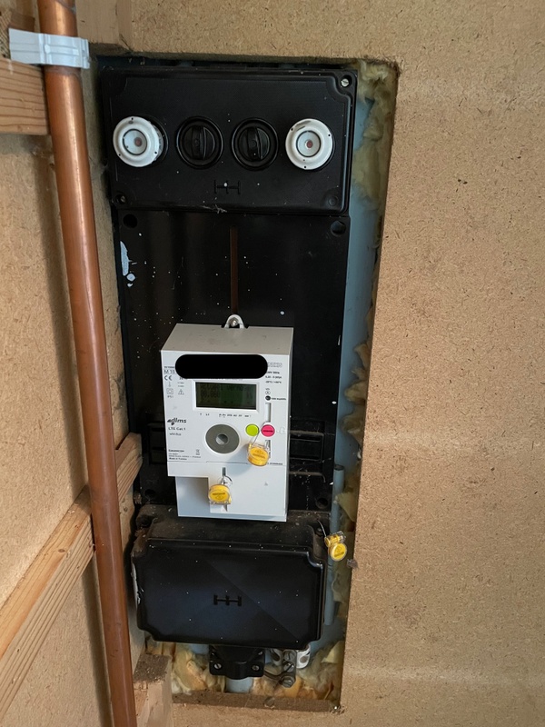

  • Aapie
Ik kreeg vandaag een belletje "stroom storing" betreft een huur pand/garage boxen ;( ( hoofdaansluiting 3 x 40A).
- Kracht wcd direct op de hoofdaansluiting
- Geen aardlekschakelaars
-2.5mm2 installatie draad om door te verbinden
- 230 uit kracht splitsen..
en zo nog een aantal zaken.
Afbeeldingslocatie: https://tweakers.net/i/3Mm0DzuAzZRCiJo2y1VUwlKIRXs=/x800/filters:strip_icc():strip_exif()/f/image/gI3UP5UN43uMimUS05H9sbft.jpg?f=fotoalbum_large
Er was verteld dat de aansluiting overgezet was van verhuurder naar een eigen aansluiting.. Enexis is idd langs geweest maar dat was het ook.
[ Voor 25% gewijzigd door Aapie op 03-08-2021 21:50 ]
  • Ethirty
  • Laatst online: 11:00
Ethirty
Who...me?
Weet niet precies waar ik naar zit te kijken, maar wat een zooitje.
Dan heb ik nog liever een ocd kast die niet volgens een papieren norm voldoet, maar superveilig is.
  • Xander
  • Laatst online: 31-08 23:25
B32 en B25 eindgroepen? :S
Die leiding van de kookgroep... :') :') Wel de moeite genomen om het vast te zetten... 8)7
Huh, wacht. :P Die losse draden is geen kookgroep. Ik werd misleid door de 2 Hager automaten met bruin, blauw, zwart, grijs. Maar zwart en grijs komen uit een andere kabels die ook op de 2e automaat is aangesloten. Mooi man. :')
[ Voor 19% gewijzigd door Xander op 03-08-2021 22:09 ]
  • Aapie
Xander schreef op dinsdag 3 augustus 2021 @ 21:59:
Nou dat is het ergste nog.. het is niet eens een kookgroep, het waren twee aparte groepen op 5*2.5 kabel.
Klus in de middag aangenomen alle bedrading vervangen voor 6mm2, automaten vervangen, aardleks er tussen en krachtenautomaat er tussen voor de oven en frituur.
Welke dus direct op de hoofdschakelaar zat.
Afbeeldingslocatie: https://tweakers.net/i/E8D6HdCtAIhKtr822MY5bS006_A=/full-fit-in/4920x3264/filters:max_bytes(3145728):no_upscale():strip_icc():fill(white):strip_exif()/f/image/XPkoLbBKp5omjHm3cyUXPhpk.jpg?f=user_large
[ Voor 20% gewijzigd door Aapie op 03-08-2021 22:10 ]
  • FrankHe
  • Laatst online: 09:21
Aapie schreef op dinsdag 3 augustus 2021 @ 22:08:
Linke boel zeg. Nog mazzel dat er geen ongelukken zijn gebeurt.
  • Aapie
FrankHe schreef op dinsdag 3 augustus 2021 @ 22:15:
Zeker.. het was even huilen toen ik de kast open maakte... ik vroeg mij zelf wel even af weglopen of in orde maken. :F

Dit oudje is aan vervanging toe. De aansluiting gaat van 1x35A naar 3x25A. Ik zit te denken aan twee stuks voorbedrade 22x33 ABB kasten. Links een 4P hoofdschakelaar, 3 2P aardlekschakelaars en een aantal groepen daar over verdeeld. Rechts een 4P aardlekschakelaar met twee krachtgroepen erachter, voor een doorstroomverwarmer en een kookplaat.
Ik heb nog geen idee wat er met de aarde moet gebeuren. Is die gewoon te verlengen voor gebruik bij de eindgroepen? Of is wat er zit een aarde van de netbeheerder en moet ik daar van af blijven en voor een eigen aarde zorgen?
Heeft iemand een idee wat een elektricien vraagt voor het tijdelijk uitzetten en herzegelen van de hoofdzekering? Ik lees ook dat mensen dit lekker zelf doen en de netbeheerder niet moeilijk doet als het zegel mist, maar dat lijkt me niet helemaal de bedoeling. Misschien ook wel fijn als de elektricien even checkt of de nieuwe groepenkast helemaal in orde is.
  • habbekrats
  • Laatst online: 11:07
@microcuts De aarding kon wel eens via de Net beheerder komen. Ik zou de installatuer met zegelrecht dit laten bekijken en meten of er daadwerkelijk een aarding zit.
Gezien er geen aardleks zitten zou je verwachten dat de de aardverspreiding weerstand dan lager als 25/In meot zijn.
Bij vervanging zou ik ook kijken waar de CAP in huis zit en miss chien een nieuwe in de meterkast waarop de waterleidingen en gasleiding op vereffend worden. Hoe zit dat in de badkamer ?

De woning is uit circa 1963 en alle elektra ook. Wellicht waren aardlekschakelaars toen gewoon nog niet gebruikelijk?
Inmiddels heb ik ook onder de vloer kunnen kijken. Daar zie ik wel een losse kabel en losse aarddraad de bodem in gaan, wel pal naast elkaar. Misschien dat daar toch een aardpen zit dan? Of kan dat alsnog een aarding vanuit de netbeheerder zijn die niet voor de rest van de installatie gebruikt mag worden? De slimme meter is een paar jaar oud. Ik zou denken dat de netbeheerder bij installatie daarvan gecheckt heeft of de aarding nog in orde was.
Een CAP heb ik nergens kunnen ontdekken. Naast de aarddraad op de foto zit er in de badkamer een aarddraad aan de waterleiding vast. Deze loopt het plafond in waar ik op dit moment nog niet bij kan. Het lijkt me sterk dat deze via het plafond alsnog ergens de grond in gaat op een andere plek dan de meterkast… Ik zou niet weten wat het idee er dan van is. De gasleiding loopt vrijwel geheel in het zicht, maar daar kan ik geen aarddraad ontdekken.

@microcuts 1963, reden te meer voor een goede opknap beurt. Aarding meer even laten controleren / meten. De slimme meters worden meestal door metermonteurs opgehangen die alleen aangewezen zijn om dit klusje te volbrengen. Die kijken alleen of er nog zegels opzitten en er het juiste meterbord zit.
In kruipruimtes word meestal allerlei zooi achtergelaten en stukken losse draad ook.
In 1963 waren aardleks nog zeldzaam in woonhuizen, waar standaard een aarde voorhanden moet zijn welke voldoende laag moest zijn. Dit is in sommige gebieden via de netbeheerder en anders vaak aan de toen log loden waterleiding.

Ik heb sinds vorige week mijn hoofdaansluiting laten wijzigen van 1x35A naar 3x25A in verband met een inductie kookplaat.
Ik had al een paar jaar geleden een 3-fase meterkast gekocht en geplaatst. De groepenkast heb ik zo binnen gehad van de webshop.
Afbeeldingslocatie: https://tweakers.net/i/r9jAW5b68lBTNUiQFAxQ2op735I=/100x75/filters:strip_icc():strip_exif()/f/image/qIzqdJ03ajIUI9dgq5UZrqZb.jpg?f=fotoalbum_small
Ik heb van de week een ADM416G en een VKG91T gekocht. Echter zie ik al 2 blauwe draden uit mijn hoofdzekering komen. Ik neem aan dat het niet de bedoeling is dat ik er daar een 3de bij doe?
Kan iemand mij op weg helpen om dit volgens de juiste norm aan te sluiten?
Ik dacht zelf via de VKG91T?

VetCool schreef op zaterdag 7 augustus 2021 @ 12:23:
Je mag inderdaad niet 3 draden in die klem steken.
2 draden zoals bij de nuldraad is gedaan mag wel, dus je zou de fasedraden van je krachtgroep direct in de hoofdschakelaar kunnen aansluiten en de nuldraad boven één van de aardlekschakelaars. Maar dan is het wel belangrijk dat die draden allemaal van dezelfde soort en diameter zijn en hetzelfde zijn afgewerkt! Hager gebruikt fabrieksaf een speciaal soort machinaal aangebrachte adereindhuls. Als je nog een set draden met zo'n huls wilt hebben dan zul je een bedradingsset bij Hager moeten bestellen...
Alternatief om toch 2 draden in een klem aan te sluiten is om die fabrieksmatige afwerking af te knippen en zelf een dubbele adereindhuls erop te krimpen.
Maar die VKG91T aftakblokjes gebruiken kan natuurlijk ook en is wel zo fraai. Neem aan dat je deze ook niet voor de lol besteld hebt. Kun je gewoon gebruiken maar dan ben je wel effectief de hele kast opnieuw aan het bedraden. Ik hoop dat je dan ook een voorraadje VDS en adereindhulzen hebt? ;)
Uiteraard. Gewoon de uitgang van de SBN440 aan de VKG91T hangen en vanaf daar verder verdelen.
Overigens is die SBN440 geen hoofdzekering, maar een hoofdschakelaar. Je hoofdzekeringen zitten onder de meter.
Denk je er wel aan om netjes adereindhulsjes te gebruiken?

Ik denk dat ik hier aan het juiste adres ben, maar mocht dit niet zo zijn dan hoor ik het graag.
Ik wil een nieuwe groep toevoegen aan mijn meterkast (via een elektricien natuurlijk), specifiek voor een 7kW inductiekookplaat. Wij hebben een hoekwoning van rond 1980 met betonnen vloeren. Er gaan momenteel 3 leidingen naar de keuken - een voor algemene artikelen, een voor de koelkast + combimagnetron en een voor de vaatwasser. Dus voor zover ik weet heb ik een nieuwe 19 mm buis nodig zodat de installatie veilig blijft. Verder zit de meterkast aan de voorkant en de keuken aan de achterkant (dus ze delen geen muur).
Onze aannemer zegt dat de nieuwe leiding geïnstalleerd kan worden door hem in het plafond te plaatsen... Volgens mij is dit het slechtste idee ooit, aangezien het door alle wapening zou gaan? Ik vroeg ook of we in plaats daarvan over de vloer konden gaan met een nieuwe leiding (we vervangen het laminaat toch) maar dit was om de een of andere reden niet ok (hij ging niet in op waarom). Ik dacht dat dit ok was van wat ik heb gelezen, maar het kan natuurlijk zijn dat ik iets verkeerd begrijp.
Wat zijn dan de opties? Ik heb de originele bouwplannen nog niet (ik heb wel de renovatieplannen 3 keer gekregen, dat is leuk denk ik 8)7) dus ik weet nog niet zeker of ik een kruipruimte heb. En ik zou graag een leiding op de eerste verdieping willen vermijden, want dan zou ik daar het laminaat moeten vervangen, dus dit is het laatste redmiddel. Nog iets?

@ArcherNine Zit er geen loze 19 mm leiding van de meterkast naar de keuken? Is bij veel huizen de standaard geweest. De moeite waard om even te zoeken.

@ArcherNine In de vloer wordt volgens mij ook best vaak gedaan. Alleen rekening houden met vloerverwarming (of de wens later). Plafond zou moeten kunnen als er genoeg ruimte tot de bewapening is.
En dan de wat meer toepasselijkere opmerking voor dit topic, heb je een 1-fase of een 3-fase aansluiting voor je huis? Indien 3-fase, geen fornuisgroep laten plaatsen maar een krachtgroep :)

Ik snap het niet. Het is jouw huis, maar je weet niet of er een kruipruimte is? Dan zou ik daar maar eens mee beginnen. Als je de tekeningen niet van de vorige bewoners hebt gekregen, ga je toch naar het gemeentehuis en vraag je de bouwtekeningen op?
Bovendien zal er toch wel ergens een ingang naar de kruipruimte zijn?
Dan weet je tenminste waar je aan toe bent, en kunt je verder met feiten ipv aannames.
Van onderaf in de verdiepingsvloer frezen kan natuurlijk niet (tenzij er een 3cm dikke stuclaag op je plafond zit). Want dan zit je al bijna in de wapening en blijft er zeker te weinig beton rond de wapening over (Google op "minimale betondekking". Die wapening wegfrezen (als je dat al lukt) is wel een mooie manier om je huis in te laten storten zonder dat de verzekering dat dekt.....
Als ook op de vloer niet kan, dan rest toch ergens een kabelgoot langs het plafond. Misschien kun je daar met wat betimmering oid wel wat moois van maken.

............. Er gaan momenteel 3 leidingen naar de keuken - een voor algemene artikelen, een voor de koelkast + combimagnetron en een voor de vaatwasser. Dus voor zover ik weet heb ik een nieuwe 19 mm buis nodig zodat de installatie veilig blijft. Verder zit de meterkast aan de voorkant en de keuken aan de achterkant (dus ze delen geen muur)..................
je kunt vast wel die vaatwasser en koelkast (gebruikt toch nagenoeg niks) en de combimagnetron op 1 groep zetten, en dan de vrijgekomen buis een 2/3 fase bedrading of kabel in te leggen naar je nieuwe inductieplaat; geen gebreek en oplosbaar zo; alleen moet je mogelijk het gelijktijdig gebruik van de vaatwasser en de magnetron vermijden, maar dat lijkt niet moeilijk, de een is ná het eten, de ander er vóór.
Ik denk dat deze al voor de vaatwasser is gebruikt omdat hij op een installatieautomoaat staat, terwijl de rest nog op zekeringen zit
Het wordt 3 fase, dus ja ik zet hem achter een krachtgroep in de nieuwe meterkast

Ik heb een aantal weken geleden om de bouwplannen gevraagd, maar zoals ik al eerder zei krijg ik van de gemeente steeds de verkeerde plannen. Natuurlijk blijf ik ze achtervolgen tot ik heb wat ik nodig heb. Ik hoop vooral dat ik een kruipruimte heb, ook al heb ik er geen sporen van gevonden.
Onder het plafond klinkt alsof het een winnaar zou kunnen zijn, misschien maak ik kroonlijsten met indirecte verlichting. Bedankt voor het idee.

Ik had waarschijnlijk eerder moeten aangeven dat de combimagnetron vervangen gaat worden door een aparte magnetron en oven. Maar ik denk dat ik nu een aantal redelijke opties weet, naast het overtuigen van de vrouw en daarna de aannemer. Maar als de aannemer het er niet mee eens is, is dat zijn verlies. Ik ben op het punt dat ik mezelf liever leer hoe ik al deze klusjes moet doen.
