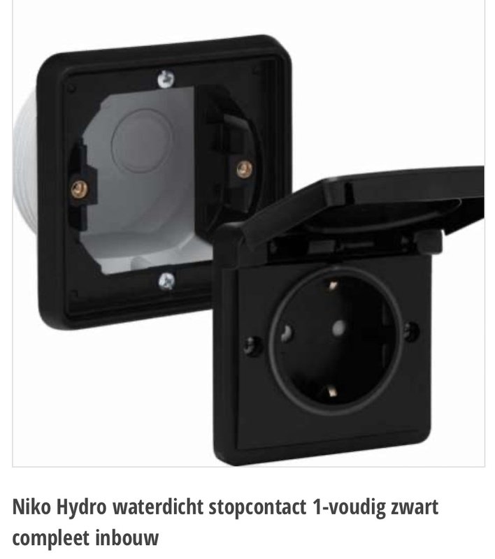

Ik denk dat je dit bedoeld, is van Niko en speciaal inbouw voor buiten toepassingen.
Deze heb ik inderdaad ook gevonden. Vraag me alleen af of die achterkant gewoon in een open ruimte kan hangen. Ik zal ze even bellen.

Ik heb dezelfde Niko inbouwdozen in onze schutting verwerkt. Als je een gat in de onderkant boort kan je daar mooi een wartel indraaien. Ik kan mij niet voorstellen dat er dan nog vocht of insecten in kan komen.
Zijn dit voorgestanste gaten zodat je er een wartel in kunt draaien? Of is daar een trick voor?

jaspermeijrink schreef op zondag 5 september 2021 @ 15:12:
Er zit een voorgestanst gat in. De wartel (de maat weet ik niet meer uit m'n hoofd helaas) kon ik daarin draaien. Voor de zekerheid heb ik er nog een rubbertje tussen gedaan, maar ik denk niet dat het echt nodig is.
Afbeeldingslocatie: https://media.s-bol.com/xkqkXByWRZ33/550x586.jpg
In dit plaatje is het voorgestanste gat goed te zien. Zelf heb ik het gat wel aan de onderkant van de doos geplaatst.

Ethnocentrix schreef op maandag 6 september 2021 @ 09:30:
Hi,
Dank je wel! Dit is dus de ‘inhoud’ van de inbouwdoos? Volgens Elektroshop zijn deze niet waterdicht, maar hier lees ik het tegenovergestelde…. Denk dat ik toch maar de gok waag…. :)

Officieel moeten ze in een stenen muur, maar de doos zelf is gewoon dicht. Het schakelmateriaal is ip55 gecertificeerd.
Hier zitten ze nu een jaar in de schutting, tot nu toe nog geen problemen :P
