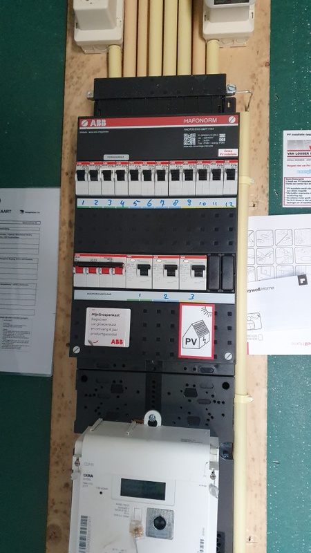

Vanmorgen bij m'n broertje even de meterkast gesaneerd en uitgebreid...Afbeeldingslocatie: https://tweakers.net/i/76bQ9zb2kqzyrLuDbvN16t9c9e4=/800x/filters:strip_icc():strip_exif()/f/image/5ZRcwRaF7dOwJTZFSEKkzPmg.jpg?f=fotoalbum_large
12 groepen, krachtalamat voor de kookplaat en een alamat voor buiten. Nog ruimte voor een alamat voor PV gehouden en ook een phev is er nog bij te knutselen.
Inmiddels te vaak gedaan, met 1.5 uur de boel weer draaiende. Alleen de twee ymvk rechts zijn te lelijk (en dus te kort) dus die moeten nog even met een lasdoos verlengd worden of teruggetrokken uit de kruipruimte en dan goed vastzetten. Eerste en laatste keer zo'n Eaton kast, Hager zit echt fijner in elkaar met de invoer. En de voorbedraadde kast was op vrijdagmiddag in elkaar gezet door de stagair. Om te huilen, zelfs gewoon de hoofdschakelaar gebyasst aansluiten (voeding en afgaande kant gingen beide naar het aftakblokje onderin 7(8)7 )

deWit schreef op zaterdag 19 juni 2021 @ 16:33:
Vanmorgen bij m'n broertje even de meterkast gesaneerd en uitgebreid...[Afbeelding]
Ik vind Eaton anders op de meeste vlakken prettig werken hoor.
Nadeel bij Hager is dat je echt veel meer ruimte in hoogte nodig hebt bij t vervangen... Soms is die ruimte er niet.
Als de ruimte er wel is dan is Hager wel fijn ja. Grootste pluspunt is dat je de kap gewoon met schroeven vast trekt.

  • Flipswix
  • Laatst online: 21:11
Dag allen,
Ik heb het topic doorgespit maar kan het antwoord niet duidelijk vinden. Gisteren heb ik de schouw van mijn nieuwbouwwoning gehad. Ik dacht 12 groepen nodig te hebben voor het huis:
Volgens de Technische omschrijving zijn er al 7 groepen nodig:
1 groep ten behoeve van de wasmachine
1 groep ten behoeve van de PV panelen
2 groepen voor de kookplaat
3 groepen elektra algemeen.
Daarbij hebben wij in de keukenofferte nog 4 groepen toegevoegd:
2 groepen voor de ovens
1 groep voor de vaatwasser
1 groep voor de kokendwaterkraan
En tot slot hebben we nog 1 groep bijbesteld:
1 groep voor de wasdroger.
In totaal maakt dit voor 12 groepen. Nu zag ik dat er e.e.a. in het leidingwerk in de vloer (waarvan ik zou denken dat daar ook vloerverwarming moet zitten), is gewijzigd. Zie foto:
Afbeeldingslocatie: https://tweakers.net/i/f-jHvR56j5rUuxclAEwNoFZ_F_8=/x800/filters:strip_icc():strip_exif()/f/image/dn0pvvVCLgE69t4lHvhCKzVb.jpg?f=fotoalbum_large
Nu lijkt er volgens de beschrijving sprake te zijn dat er 11 groepen zijn geplaatst (we hebben wel voor alle extra groepen betaald). De meterkast lijkt wel 12 groepen te bevatten.. Het lijkt er op dat ze de groep voor de elektrische boiler (kokendwaterkraan) zijn vergeten.
Afbeeldingslocatie: https://tweakers.net/i/-isLoOCkV4edzW2kD8fHgsHW2y4=/x800/filters:strip_icc():strip_exif()/f/image/39GoIPlXoAvuYgN78lX0Jkmc.jpg?f=fotoalbum_large
Afbeeldingslocatie: https://tweakers.net/i/t9UrsVExGFL1kIxxtlTy7rLDbIM=/x800/filters:strip_icc():strip_exif()/f/image/i8xEQtn0yGwKH8mLujex6xiM.jpg?f=fotoalbum_large
Nu is mijn vraag:
1. Klopt het dat het lijkt alsof de beschrijving niet klopt met het werkelijk aantal groepen?
2. Is het niet zo dat er één groep vrij moet blijven bij oplevering? Wat dus zou betekenen dat men een extra groepenkast had moeten bijplaatsen?
  • Knielen
  • Laatst online: 21:59
@Flipswix Lijkt erop dat de lijst niet goed is ingevuld. Volgens de sticker zit je PV op groep 12, in de lijst is deze op 11 ingevuld. Lastig vanachter een bureau te bepalen natuurlijk, maar ik denk dat de groep voor je heetwaterkraan er wel zit (12 groepen in de kast), maar dat deze van de lijst is gevallen.
  • Septillion

Septillion
Ik zie een 3-fase kast. Daar hoor gewoon geen 2x1-fase kookgroep in maar gewoon een 3-fase groep voor de kookplaat.
En PV op eigen aardlek.

  • Flipswix
Klopt, het toestel is een AEG met een aansluitwaarde van 7350W. Zou denk ik dus wel op 2 groepen mogen.
  • Freakie1NL
  • Laatst online: 31-08 06:55
Freakie1NL
Grote Baas
Nee, dat gaat niet goed.
Er zal nu 2x16A getrokken kunnen worden over 1 fase die vanuit de netbeheerder is afgezekerd op 25.
In een 3 fase kast hoort een 3 fase krachtgroep. Temeer AEG geen platen met 2 nullen kent, is AEG per ontwerp al een 3 fase plaat.
  • defusion
Kookgroep wordt overigens wel veel toegepast, ook in een 3-fase kast.
Momenteel heb ik hier zelfs maar 1 fase van 25A, en daar zit kookgroep en de rest van het huis op, en vooralsnog gaat dat gewoon goed. In de praktijk gebruik je nooit zoveel vermogen, en zit er wel wat rek in die 25A. Heb bijna een uur rond de 40A gezeten (met elektrische heaters en bouwdrogers tijdens de verbouwing) voordat het eruit klapte en ik er achter kwam dat ik maar 25A had.
Door mijn broertje (die elektricien is) wordt doorgaans ook gewoon een kookgroep gebruik bij een 3-fase kast. Hij zegt ook dat dat gebruikelijk is. Althans, als je kookplaat niet daadwerkelijk 3-fase ondersteunt, en vele met aan aansluitwaarde tot 7400W kun je maar op 2 fasen aansluiten. Bij een echte 3-fase kookplaat gebruik je natuurlijk altijd een krachtgroep.
Dat gezegd hebbende, ik ga binnenkort over op 3x25A, en ga voor de (2-fase) kookplaat wel een krachtgroep gebruiken. Die wordt dan gewoon op 2 fasen is aangesloten omdat het niet op 3 kan, en dus 1 nul.
Uiteraard moet je kookplaat het allemaal ook ondersteunen, 2N+2L kun je niet altijd op maar 1 nul aansluiten.
  • AUijtdehaag

  • Ethirty
  • Laatst online: 20:41
Ethirty
Who...me?
Septillion schreef op vrijdag 25 juni 2021 @ 11:35:
Eigenlijk is het triest dus dat het in nieuwbouw nog stééds niet goed lijkt te kunnen gaan.
Het is niet de eerste keer dat dit langs komt.
Ik weet in ieder geval dat ik een goed eerste gesprek ga hebben met de elektricien die bij onze verbouwing de boel moet gaan aanleggen.
  • Aiolos
Tja, helaas is het standaard dat er een kookgroep in een 3-fase installatie komt, ondanks dat het onwenselijk is. Het gaat dus ook meestal wel goed, en goedkoper voor de installateur, want anders had er waarschijnlijk een kast bij gemoeten.
Wat voor bedrading zit er achter? Is dat 2x bruin, 2x blauw? Of Bruin/Grijs/Zwart/Blauw? In het 2e geval weten ze eigenlijk best dat het niet 'hoort'.
Als je er zin in hebt kun je er natuurlijk flink een punt van maken, maar dan is het waarschijnlijk 'meerwerk' omdat er in de specificaties in de folder waarschijnlijk ook '2x230V tbv koken' stond.

@ranzige pad @Flipswix Hier slaat @Freakie1NL de spijker op zijn kop. En zoals @Ethirty ook zegt is het gewoon triest dat dit ook in nieuwbouw nog steeds vaak zo wordt gedaan. Dit is puur ontstaan uit de gewoonte van de (in de basis al foute) kookgroep gewoon ook toe te passen op 3-fase. Er zijn in Nederland eigenlijk ook geen platen te koop die niet werken op 2-fases van een 3-fase systeem ipv 2x1-fase.
Dat het "vaak wel goed" gaat is natuurlijk een drogreden. Je hele huis op één van de drie fases zal ook "vaak wel goed" gaan of je hele huis op een enkele aardlek. Toch is dit niet wenselijk.
  • Flipswix
@Aiolos
Klopt.. Staat er als volgt:
Afbeeldingslocatie: https://tweakers.net/i/GvRqMmkbThJdVmJ5M8gH5GhKatw=/full-fit-in/4000x4000/filters:no_upscale():fill(white):strip_exif()/f/image/UCl2LnJIH62uG0AHz5bNq1Nz.png?f=user_large
Kookplaat is de: AEG ike85651ib
Op de site van AEG zie ik niets over de compatibiliteit staan behalve: Netspanning (V): 220-240/400V2N
@Freakie1NL @Septillion Dank voor de tips. Wordt denk ik wel een lastig om dit als opleverpunt te verdedigen...
Verder vroeg ik mij nog af, gezien er dus feitelijk 12 groepen in de groepenkast aanwezig is, is er dus geen 'lege' groep meer. Ik dacht eerst dat er altijd één leeg moest blijven en dat er dus sowieso een nieuwe groepenkast werd bijgeplaatst: Handig voor de uitbreiding indien ik later elektrisch wil gaan rijden of meer PV panelen wil gaan toevoegen. Dat lijkt nu dus niet het geval, is dit nog iets waar ik een punt van kan maken? Of klets ik uit mijn nek als ik stel dat er een groep leeg moest blijven (had dat ooit gehoord van iemand).

Mede met hulp en adviezen uit dit topic mijn meterkast zelf kunnen upgraden.
Met het oog op een nieuwe keuken, zonnepanelen, mogelijk warmte pomp, was dat ook wel nodig. Sowieso kon modernisering geen kwaad.
Dit is hoe het was:
Afbeeldingslocatie: https://tweakers.net/i/3v1TOZVs_poE-r5biFQcxW_st4A=/232x232/filters:strip_icc():strip_exif()/f/image/0k36s9AFWWz1LC7qMKvlN5zn.jpg?f=fotoalbum_tileAfbeeldingslocatie: https://tweakers.net/i/LD7eG8m0x_q-YdseFbAkkaW1SiQ=/232x232/filters:strip_icc():strip_exif()/f/image/DRd5IkpcWFnmIGAvVIjOfwNs.jpg?f=fotoalbum_tileAfbeeldingslocatie: https://tweakers.net/i/AB6ZgAIC0we7UURiQw8uvRSQ-2c=/232x232/filters:strip_icc():strip_exif()/f/image/FmfpuybFncQOimYreN2H2t5D.jpg?f=fotoalbum_tile
En dit is wat ik er van heb kunnen maken:
Afbeeldingslocatie: https://tweakers.net/i/EOzS_RO77qGumMmrJzpRpD80334=/800x/filters:strip_icc():strip_exif()/f/image/wHXIW43j0KQotTmMhWXwKtgl.jpg?f=fotoalbum_large
Afbeeldingslocatie: https://tweakers.net/i/kDIH_xFUpciNSZ469rVJtdV_xTw=/800x/filters:strip_icc():strip_exif()/f/image/bZvQcLkqMqkNnxIqoLpqXGj1.jpg?f=fotoalbum_large
De zonnepanelen boer had helaas geen ABB bij zich, maar een Chint. Nooit van gehoord, maar klinkt erg als china. Mogelijk dat ik deze nog vervang door een ABB. Al was het maar voor het oog. De deurbel trafo heb ik hergebruikt, de deurbel wordt tzt vervangen door een Ring (achtige). De oplettende kijker ziet dat de draden naar de bronpomp niet helemaal kleur correct zijn. Daar is 4 aderige kabel gebruikt. een van de fase loopt door de blauwe draad (pomp is in driehoek aangesloten)
Ik denk dat ik in de linker kast nog een keer 2 x 3 fase busboard wil plaatsen, om het stukje netter te maken.
[ Voor 6% gewijzigd door lredev op 27-06-2021 02:04 ]
Dat is wel correct toch? ;)
quote: NEN1010:2015
514.3.7 Het gebruik van een blauwe ader voor bepaalde toepassingen
Voor bepaalde toepassingen mag, op voorwaarde dat geen verwarring mogelijk is en bij afwezigheid van een nulleiding, een blauwe ader worden toegepast als faseleiding of voor een andere functie, behalve als beschermingsleiding.
Die "op voorwaarde dat geen verwarring mogelijk is" hebben ze mij nog nooit uit kunnen leggen maar een 3-fasen toestel wat geen nul nodig heeft wordt vaak zo aangesloten.
En dan? De huidige aardlekautomaten weg doen, over stappen naar losse aardlekschakelaars en automaten en dan zo'n gammele oplossing van 3 gekoppelde flexomaten? Dat zou ik niet doen.
Als je het netter wilt maken zou je kunnen kijken naar kamrails.
Op zoiets kun je de 3x 4-polige aardlekautomaat kwijt, mits je ze inderdaad vervangt door identieke exemplaren: https://www.sandervunderi...m-pen-3-fase-4-polig.html (de variant met 12 pennetjes)
Met zoiets kun je in één keer de nul van de 3x 2-polige aardlekschakelaars aansluiten:
https://www.sandervunderi...kam-pen-steek-35-6mm.html (de 3-voudige variant).
Dat scheelt al heel veel interne kastbedrading. ;) Dit zijn even willekeurige voorbeelden. ABB verkoopt ook zelf kamrails waar je naar kunt kijken.
Wat hangt daar voor een mysterieus blokje aan de blanke aarddraad rechts buiten de kast?
Die contactdoos zou op een montageplaat gemonteerd moeten worden en niet rechtstreeks op een brandbare ondergrond. Of is dit model dicht van achteren?
Zit er wel een inzetplaat links onder in die kast om de onderkant dicht te maken?

  • lredev
  • Laatst online: 07-08 00:40
Xander schreef op zondag 27 juni 2021 @ 09:03:
Wist ik niet, maar mooi.
Wandcontactdoor ga ik voorzien van een montage plaat, want meen dat hij niet dicht is.
Dat blokje is waar de aardedraad doorgelust wordt naar berging / badkamer of bijkeuken (?) iets om uit te zoeken.
Inzetplaat was ik vergeten mee te bestellen bij de losse kast. Die moet er nog komen.
Septillion schreef op zondag 27 juni 2021 @ 12:51:
@lredev PV op 3-fase, kookgroep op 3-fase, netjes!
Maar als je dan toch al twijfelt over de Chint, zet er dan ook gewoon netjes een 16A in. Ga er niet vanuit dat je meer dan 11kW aan PV hebt. Dan is de maximale stroom door de installatie 25A (net) + 16A (PV) = 41A. Dat is al 1A meer dan je aardlekautomaten aan mogen maar meer in de marge dan nu.
De PV zit nu aangesloten na de hoofdschakelaar en parallel aan alle aardleks / alamats. Dat is toch de juiste manier? Of moet die eigenlijk voor de hoofdschakelaar?
De installatie is 13140 Wp maar, hoogste wat ik heb gezien heb is al wel (iets) meer dan 11 kW:
Afbeeldingslocatie: https://tweakers.net/i/qq2Hqc5wg0UHT3gzkDwCnoOu998=/full-fit-in/4920x3264/filters:max_bytes(3145728):no_upscale():strip_icc():fill(white):strip_exif()/f/image/3ASOGinomKevEEje2jwboNuI.jpg?f=user_large
