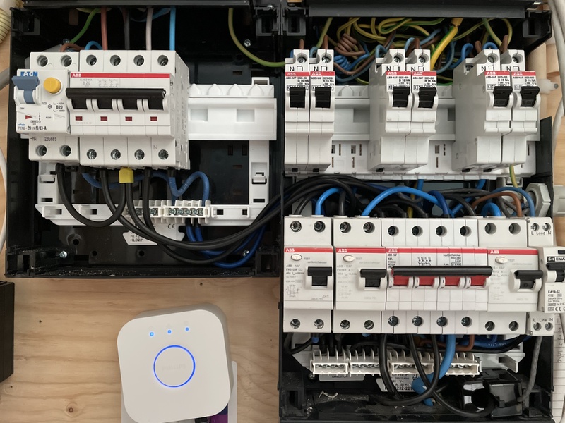

  • habbekrats
  • Laatst online: 22:08
Ethirty schreef op donderdag 10 juni 2021 @ 23:32:
Omdat de discussie ging over het niet selectief zijn van interne verdelers, alleen tov de hoofdzekering vd aansluiting en het veilig aansluiten van de onderverdelers via een kabel.
Echt selectief lukt toch niet in de geschetste situatie en er is ook geen wettelijke noodzaak voor.
Mijn installatie ziet er ongeveer zo uit, let even niet op de symbooltjes voor de aardlek automaten, die had ik niet exact in Eplan.

De klassieke PV verdeler. Als die op een groep zit, dan hoeft daar toch geen nieuwe aardlek voor?
Dit is overigens mijn meterkast. Volgens mij moet ik nog wel ruimte hebben voor die laatste groep, want nu heb ik 11 groepen op 3 aardlekschakelaars.
Afbeeldingslocatie: https://tweakers.net/i/ehrYesr2LXW3RvvZGuQgxEv85A0=/234x176/filters:strip_icc():strip_exif()/f/image/Fx3cTWVIjBMQyc2L6Ol1Sgpz.jpg?f=fotoalbum_medium

Ik dacht dat wellicht de constructie vanaf de hoofdzekering makkelijker zou kunnen zijn, maar dat is dus naïviteit. Een PV verdeler is dan verreweg de makkelijker optie.
Als ik het goed begrijp, dan is het gewoon een extra groep in de meterkast te plaatsen zoals je normaliter doet. Dan daar een kabel vandaan naar de schuur en daar weer die ene groep verdelen in weer nieuwe groepen.

Je wilt eigenlijk wel selectief zijn. Dat betekent dat als je b16 automaten in de schuur doet je minimaal b20 in de meterkast zet. Als je dat niet doet en je hebt kortsluiting kan het maar zo zijn dat je groep niks doet maar dat er in de woning je automaat aangesproken wordt.
Daarnaast wil je ze liever niet achter een aardlekschakelaa in de woning. Want als je een probleem met een lek naar de aarde in de schuur hebt zit je halve huis zonder stroom. In plaats van de schuur.

Wat is je doel nou precies? Een PV-verdeler werkt natuurlijk alleen maar als je er 2 groepen in zet, maar op 1 groep energie afneemt en op de andere groep teruglevert.

Het doel is inderdaad zonnepanelen op de schuur, maar ik heb sowieso geen elektra in de schuur op dit moment. Ik probeer ook te begrijpen hoe het werkt. Dus als ik direct PV-verdeler als enige optie noem, dan beredeneren we alleen die kant op en snap ik nog niet hoe je een meterkast splitst :)

Wat doe je dan? Een automaat b20 in de meterkast in huis direct aan de hoofdschakelaar? En vandaar richting de schuur naar een aardlek en dan naar één of meer b16 automaten?

Het doel is inderdaad zonnepanelen op de schuur, maar ik heb sowieso geen elektra in de schuur op dit moment. Ik probeer het ook te begrijpen hoe het werkt. Dus als ik direct PV-verdeler als enige optie noem, dan beredeneren we alleen die kant op en snap ik nog niet hoe je een meterkast splitst :)
Maar dat: zonnepanelen aansluiten en nog één 16A groep voor verbruikende toestellen, is zo'n beetje het enige wat je met een PV-verdeler kunt. In jouw geval is dat dus een optie.
Wil je echt een extra groepenkast met meerdere eindgroepen plaatsen, bijvoorbeeld omdat je dermate veel zware apparaten gebruikt in de schuur, dan heb je natuurlijk geen zak aan een verdeler aangesloten op één 16A eindgroep. Dit komt ook met veel meer haken en ogen zoals bijvoorbeeld selectiviteit tussen de verschillende beveiligingen.
Bij nieuwe aanleg (als je dus nog moet gaan graven) zou mijn keuze zijn om het gewoon bij één groepenkast in de woning te houden en een (paar) extra kabel(s) in de grond te leggen.
Maar ik wil zowel energie gaan gebruiken (al is het maar voor een lampje) en terugleveren middels PV.
Dat komt dus neer op een 16A groep in de meterkast zoals standaard het geval, die naar een PV verdeler in de schuur. Heb ik nog niemand gehoord of dat inderdaad zonder problemen in mijn meterkast gaat passen. Ik denk van wel.

Je legt 2 kabels naar de schuur. Die je alleen in de hoofdkast afzekerd, elk met 16A. Dat is de mooiste manier. Geen PV verdeler gepruts in je schuur.
Of je in de hoofdkast nog plaats hebt voor 2 automaten of 2x alamat (automaat met aardlek in een) kunen we je wel vertellen als je een foto van je kast hebt.
Jazeker dat kan.
Maar koop dan géén busboard automaat. Zo te zien heb je een busboard voor 2x 6 modules dus als je zo'n automaat erbij prikt heb je 5 groepen achter 1 aardlekschakelaar. Koop dan een automaat met schroefcontacten en sluit die met draad aan op de juiste aardlekschakelaar. Of koop een aardlekautomaat, dan heb je de installatie buiten meteen gescheiden van de aardlekschakelaars voor binnenshuis.

Afgelopen week is na de verbouwing de meterkast aangepast. Nu zit ik toch te twijfelen om een extra krachtgroep in de kast de gooien en het gasfornuis te vervangen voor een inductie plaat.
Wat is met de huidige opstelling de beste oplossing:
Afbeeldingslocatie: https://tweakers.net/i/dsme9F-7W44Wq_r8gLreqvw2Srs=/800x/filters:strip_icc():strip_exif()/f/image/HsN4pgffg9GCpbYr4gKGuW9y.jpg?f=fotoalbum_large
Kan ik naast de distrubutiegroep een kracht groep plaatsen en daar het fornuis op aansluiten?

Ik zit met wat vragen omtrent onze nieuwe woning, waarvan wij op 1 juli de sleutel krijgen :) Het is een oud huis, uit 1906 ongeveer. Meterkast is wel in 2012 vervangen.
DIt is de huidige meterkast, met de omschrijvingen zoals op het kaartje vermeld:
Afbeeldingslocatie: https://tweakers.net/i/q0NEujZJClrOM93qmxb-pGBbWGM=/x800/filters:strip_icc():strip_exif()/f/image/uf7Tm4Q0OOPxSDSrxZxpI2n3.jpg?f=fotoalbum_large
    Hal, Wasmachine
    WCD PC Boven
    WCD Boven gasmeter, overloop, wc, keuken
    Woonkamer
    Slaapkamer
    Badkamer, Zolder
Waarbij mij dan opvalt dat de kast en automaten van verschillende merken zijn, zal vast een reden voor zijn.
Nu spelen er een aantal zaken die het m.i. lastig maken, vandaar dat ik hier de 'hive-mind' wil inzetten:
  1. Er komt een volledig nieuwe keuken in, met inductie ipv gas.
  2. De vloer wordt vervangen door schuimbeton, dus als de leidingen eenmaal liggen zijn ze niet te verleggen.
  3. Ik heb nog geen toegang tot de woning, maar de leidingen moeten dus in de eerste week gelegd gaan worden.
Van de keukenleverancier heb ik een schema gekregen, waarbij ieder apparaat boven 2kW een eigen groep krijgt, en in de keuken zijn dat de vaatwasser, wasmachine (klein huis, kan nergens anders) en de oven. Daarnaast uiteraard fornuisgroep voor de inductieplaat.
Ik neig daarmee naar deze indeling in de kast, liefst zonder de 3e ALS in te moeten zetten.:
Afbeeldingslocatie: https://tweakers.net/i/PqrUGmH032MFqoUS5ZpzTsV4Ym0=/800x/filters:strip_exif()/f/image/3SUw1MCVcEpDyXh9bwg1ncW7.png?f=fotoalbum_large
Voordeel is dat ik dan 2 ALS en groepen op kamrails kan zetten, en omdat dan op de blauwe groepen alle vaste, grote apparaten van de keuken heb. Probleem is dat ik dan niet weet hoe ik de resterende groepen op de groene 4 krijg. Ik overweeg bv om de WCDs in de keuken te koppelen aan de apparaatgroepen die er onder staan, maar als je dan koffie wilt terwijl de vaatwasser loopt zou hij eruit kunnen klappen.
Aan de andere kant, ik vermoed dat Gr.1 (Hal) en Gr.2 niet zo heel veel te doen hebben. Dus wellicht zijn die inzetbaar voor andere doelen; ik weet niet wat de NEN zegt over combinaties van meerdere kamers/verdiepingen.
Iemand een suggestie voor een logische indeling?

@Rmanen, check ook even wat voor hoofdzekering er in zit. Dat zou zomaar 1x 25 kunnen zijn.
Volgens mij heb ik meerdere keren gehoord/gelezen dat je die gratis kunt laten vervangen voor 1x35.
  • jadjong
Eusebius schreef op dinsdag 15 juni 2021 @ 13:41:
Die kan ik toch niet zo maar los in een schakelkast hangen, ook al is die kast IP66? Ook in een standaard groepenkast zitten de zekeringen achter een deurtje.
Trek eens een random schakelkast op straat open, dan kijk je direct tegen de componenten aan. Misschien dat iets met een printplaatje nog een los doosje er omheen heeft maar de rest zit op rail direct binnen handbereik.
  • Rmanen
  • Laatst online: 23-08 07:57
timovd schreef op dinsdag 15 juni 2021 @ 16:38:
Thanks voor de tip! ik was er vanuit gegaan dat die al 35A zou zijn vanwege de 40A hoofdschakelaar.

Rmanen schreef op dinsdag 15 juni 2021 @ 16:45:
Thanks voor de tip, ik ben er vanuit gegaan dat die al 35A zou zijn vanwege de 40A hoofdschakelaar.
Dat heeft helemaal niets met elkaar te maken. 40A op de hoofdschakelaar betekent alleen dat 'ie zoveel kan hebben. Het is geen automaat.
  • Rmanen
timovd schreef op dinsdag 15 juni 2021 @ 16:46:
Klopt, is ook zo. Gaf ook maar aan dat het een aanname was die ik zelf onbewust heb gemaakt ;)

Je hebt nu 6 groepen op 2 aardleks Je kan de bestaande groep van de wasmachine bij een andere groep voegen en een nieuwe voor de wasmachine maken.
Maar dan gaat het nog niet lukken om alles achter de huidige aardleks te doen .
Je kan alamat toepassen voor de 1 a 2 groepen die er niet meer bij passen.
Dan past alles wel in de kast.
  • Eupeodes
  • Laatst online: 26-09 17:29
Rmanen schreef op dinsdag 15 juni 2021 @ 16:30:
Hoewel ik ergens wel snap dat je alle grote verbruikers op 1 ALS wil zetten zou ik dat zelf niet doen. De belangrijkste reden wat mij betreft is voor als je ooit naar 3-fase zou willen opwaarderen, dan kom die grote verbruikers allemaal op 1 fase terecht (immers, 1 ALS kan nooit over meerdere fases). Een opwaardering naar 3-fase kost, mits je groepenkast geschikt is, een paar honderd euro bij Liander en er is best kans dat je het in de toekomst wil voor bijvoorbeeld een warmtepomp of laadpunt voor een auto, of als je veel zonnepanelen op je dak kwijt kan voor de teruglevering.
Toevallig heb ik begin dit jaar in ons huis (1986) de groepenkast laten vervangen. Ik heb gekozen voor alamats, simpelweg omdat dan elke groep een eigen aardlek heeft. Er zijn inmiddels diverse merken die alamats van 1 unit breed leveren, hierdoor kan ik in een kast van 24 units naast de hoofdschakelaar, beltrafo en krachtgroep (voor koken) nog 14 standaard groepen kwijt.
Meerdere ruimtes of verdiepingen combineren is voor zover mij bekend geen enkel probleem (was het iig midden jaren 80 niet getuige de maar liefst totaal 2 groepen die we hier voor 3 verdiepingen hadden). Het belangrijkste is dat je niet over de 3680W aansluitwaarde heen gaat. Daarom wordt inderdaad vaak gekozen in de keuken veel groepen te zetten terwijl je prima in de rest van het huis met maar een paar groepen toe kan. Zorg er wel voor dat je op elke verdieping meerdere groepen hebt, idealiter op verschillende aardlekschakelaars (of dus alamats). Dan kan je in ieder geval nog ergens stroom vandaan halen voor een lampje en zit je niet helemaal in het donker te werken om het probleem op te lossen.
