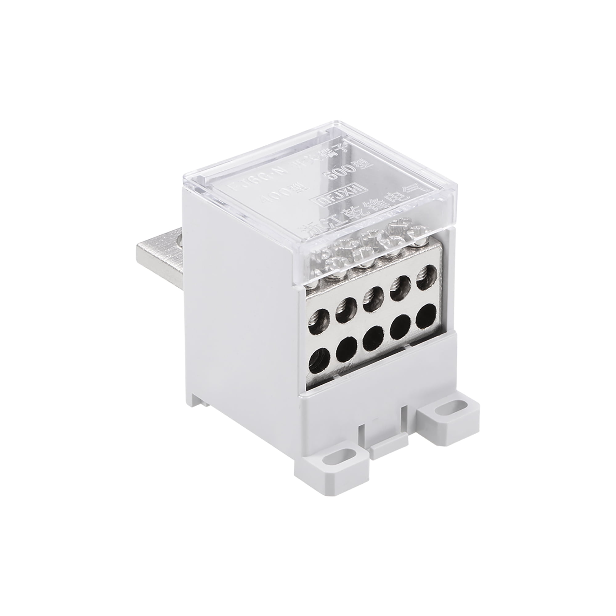

ik ben bezig om op de bovenverdieping de verlichting slim te maken. Ik wil graag, geinspireerd op superhouse.tv wandschakelaars naar het logische domein verplaatsen en dan verlichting op een centrale plaats schakelen.
Ik heb daar een DIN-rail-kast voor aangeschaft, waar ik een aantal DIN-mountable relays in kwijt kan. Alles is op 1 groep afgezekerd; 4 slaapkamers lijkt me prima te passen ;-)
Nu heb ik de centraaldozen van de kamers naar deze kast aangeloten, en ik heb ook te maken met WCD's (continustroom). Voor de aarde en de nul heeft de kast rails (zoals ze in GB doen?) maar hoe kan ik de fase het best distribueren? Ik wil daar eigenlijk geen lasdoppen voor gebruiken ;-)
Ik kwam zoiets tegen; hoe heet dit?
Afbeeldingslocatie: https://i5.walmartimages.com/asr/7c3875f9-edd1-401b-adec-2013747a672e.2210d6c5809957681e0bd227e791ad76.jpeg
Ik ben rijgklemmen tegen gekomen. Ik vind die minder handig omdat de aansluitingen vrij beperkt zijn: je kunt maar 1 voeding aansluiten naar max 2 andere draden?

decramy schreef op dinsdag 30 maart 2021 @ 15:37:
Dat noemen ze een verdeelblok. Deze hebben ze bijvoorbeeld ook in deze uitvoering.
Rijgklemmen hebben inderdaad meestal maar 2 of 3 aansluitingen op 1 klem (1 voeding en 1/2 afgaand). Maar meerdere rijgklemmen zijn te koppelen met een steekbrug.

Als je dit wil dan zou ik die van abb kopen.
https://elektro-kopen.nl/...an1_ZcHVI7YRoC3dEQAvD_BwE
