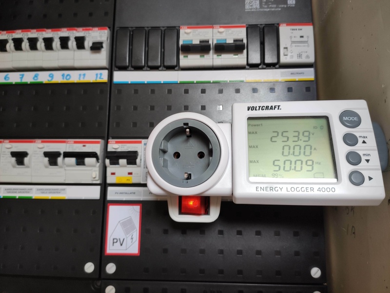

Wie kent dit merk?
Afbeeldingslocatie: https://tweakers.net/i/qJGSm-XHsNwMO76BBgn6Ku4RxjY=/x800/filters:strip_icc():strip_exif()/f/image/9L1GBLmISTuJeknwyI48iLrX.jpg?f=fotoalbum_large

Ik merk dat mijn zonnepanelen installatie toch wat last heeft van een (te) hoge spanning op het net. De omvormer hangt nu op zolder en ik wil deze verplaatsen naar de meterkast. Ik heb berekend dat dat 2 tot 3V scheelt en dat moet voldoende zijn om continu aan te blijven.
Hiervoor moet ik wel de DC bekabeling gaan verlengen naar de meterkast. Ik wilde eerst een nieuwe kabel leggen en deze koppelen met die connectors. Daarna bedacht ik me dat het misschien netter is om op zolder een DC lastscheider te plaatsen en zo de koppeling te maken. Ik wil dus van :
DC bekabeling -> omvormer -> +-10m 2.5mm kabel -> groepenkast
naar
DC draad -> DC lastscheider -> +- 10m 6mm2 DC draad -> omvormer -> groepenkast
gelukkig heb ik een aparte 19mm buis liggen voor de draad. Door direct 6mm2 te leggen verminder ik de verliezen ook nog eens.
Vraag :
1) wat voor lastscheider moet ik nu toepassen? Er is weinig te vinden in DC variant. Of kan ik de draden beter op een andere manier koppelen? Wil het wel graag in een soort van doos of kast hebben.
2) Als ik de DC draden doortrek naar de meterkast, kan ik de aardedraad dan het beste aansluiten via de omvormer of direct op de aarderail die op de aardepen zit?

Kan je niet beter de huidige AC-kabel vervangen voor type met grotere doorsnede dat is eenvoudiger.
Ik weet niet wat je nu maar bijvoorbeeld
2,5mm² --> 4mm²
of 4mm² --> 6mm².

WVL_KsZeN schreef op vrijdag 19 maart 2021 @ 12:50:
naar
Vraag :
Kun je dit niet oplossen door gewoon je omvormer te laten hangen en door die 19mm buis 6mm2 draad te trekken voor je AC?

@WVL_KsZeN Mocht je een 1 fase omvormer hebben op een 3 fase aansluiting dan kan je nog proberen op een andere fase terug te leveren.
naar
Vraag :
Vergeet niet dat een groot deel van de spanningsverhoging in de kabel tussen je meterkast en het transformatorhuisje zit. Die verhelp je niet met een dikkere kabel tussen meterkast en omvormer.
De beste oplossing voor dit probleem is en blijft een 3-fasen omvormer. Maar dan moet je wel een 3-fasen hoofdaansluiting hebben.
Hier wordt 8 kW opgewekt, en de spanning stijgt nooit boven de 240V.
Heb je trouwens ruimte voor een omvormer in je meterkast? Meestal past dat niet. En hoe doe je dat met ventilatie? Die dingen hebben nogal wat ventilatie nodig.

  • WVL_KsZeN
  • Laatst online: 20:10
@Erwin_83 : ik heb de fases verleden zomer gemeten. Toen was dit (L2) de fase met de laagste spanning.
Ik heb al berekend of het uitmaakt als ik van 2.5mm2 naar 4mm2 ga, maar dat scheelt maar 0.5V-0.8V. Het hele stuk kabel wegnemen scheelt 2-3V. De draden wisselen is natuurlijk wel eenvoudiger, dat geef ik direct toe. Er ligt nu een kabel, die zou ik kunnen aanpassen naar VD draad als ik de buis compleet maak (in de bochtjes). Het zou pas echt schelen als ik 6mm ga plaatsen, maar dan kan ik beter de DC doortrekken als ik toch al nieuwe kabel moet kopen.
@Andrehj Ik heb wel een 3 fases aansluiting, maar te weinig panelen voor een 3 fasen omvormer. Ik moet dus een 1 fase omvormer hebben. In de meterkast is genoeg ruimte, dat is het probleem niet. De omvormer wordt ook totaal niet warm (Solaredge SE3500HD) en de meterkast is een buitenpandige kast die ventileert met de buitenlucht. Geen enkel probleem dus.
Ik kan dus het meeste in spanning zakken door de omvormer te verplaatsen naar de meterkast. Door de buid kan nette DC soepele kabel. De vraag is hoe ik de kabel van de zonnepanelen het netste koppel aan de nieuwe kabel.
Ook : wat doe ik met de aardedraad richting de panelen. Via de omvormer of op de aardrail?

  • habbekrats
  • Laatst online: 22:15
@WVL_KsZeN Wat @Andrehj bedoeld is dat je overdag als de spanning hoog is , in je meterkast even meten of dit bij alle fases het geval is. Dan is het handig om je omvormer op de fase te zetten welke de laagste spanning heeft.
Hoef je geen kabels en draden te verleggen.
Op zichg geeft dc bekabeling iets minder spannings verlies aangezien de spanning vaak rond de 400V zit en dus de stroom wat lager is.

  • WVL_KsZeN
habbekrats schreef op vrijdag 19 maart 2021 @ 16:20:
De huidige fase is dus de fase met de laagste spanning als het zonnig is (met mijn omvormer uit).

  • Andrehj
WVL_KsZeN schreef op vrijdag 19 maart 2021 @ 14:59:
Dat doe je natuurlijk gewoon met twee MC4 stekkers. Wel in het donker monteren!
Bij voorkeur direct op de aardrail onder in je meterkast.
  • WVL_KsZeN
Andrehj schreef op vrijdag 19 maart 2021 @ 19:30:
Kan de panelen natuurlijk gewoon afzonderlijk uitschakelen (1v per paneel) met solaredge :P Dan heb ik nog 11v DC spanning over.
Geeft iedereen de voorkeur aan een koppeling met mc4 stekkers? Er zit aan 1 kant al een stekker natuurlijk.

  • Naalroc
  • Laatst online: 18-10 17:26
Als je bedoelt dat de stekker (die er al aan zit) in een MC4 past, dan vermoed ik dat dit niet gaat lukken, want de stekker die nu in de omvormer gaat zal mogelijk geen MC4 zijn; althans, dat is bij mijn omvormer (SMA) zeker niet het geval!
Maar 2 paar MC4 zijn zeker wel de voorkeurs connectoren, , als die ook al aan je panelen zitten.
Wat voor spanning meet je in de meterkast met een multimeter. Zit er niet ergens een slechte verbinding in je huis? Hebben de buren hetzelfde probleem, ik neem aan dat je te dicht bij de 253 Volt komt (of bedoel je wat anders?).
253 Volt bereiken met een 3500 Watt omvormer (= 13,8A) vind ik nogal apart. Heb je dan ook 25 meter kabel tussen de meterkast en omvormer zitten? (2-3 Volt winst zeg je namelijk).
Heb je de netbeheerder al aan het werk gezet om de spanning te verlagen van de transformator. Kan je wat werk besparen en geeft je veel meer marge. Maar kijk eerst eens je eigen installatie goed na. Of een slecht contact bij de hoofdzekering of meter.
Ben ook wel benieuwd naar de spanning als de zon onder is.

  • WVL_KsZeN
Dre schreef op zaterdag 20 maart 2021 @ 20:55:
Hoge spanning meet ik al bij de hoofdschakelaar (waar de netspanning binnenkomt). Die spanning is gelijk aan de spanning bij de automaat van de panelen. Ik heb er 10m kabel tussen zitten, dat is dus 20m koper en dan kom ik op 2-3V spanningsverlies (of juist ophoging).
Als ik nu kijk zie ik 230v spanning op L2. Zal eens kijken of het lukt om de spanning te loggen over langere periode met mijn energy logger 4000.

  • Dre
Dre
WVL_KsZeN schreef op zondag 21 maart 2021 @ 08:16:
2,5mm2 heeft een weerstand van 7,41 Ohm per km. 20 meter (=2×10) komt dan uit ~0,15 Ohm. Bij een stroom van 13,8A heb je een spanningsval van 2,0 Volt. Als je veel meer verschil meet tussen meterkast en omvormer zou ik de verbindingen even nalopen. De omvormer moet natuurlijk wel het liefst de volle 3500 Watt leveren als je gaat meten.
Je zou ook nog eens een waterkoker aan kunnen zetten, en kijken of de spanning op een andere groep/fase ook hard in elkaar duikt. De energylogger 4000 is heel geschikt om dan de spanning en stroom bij de waterkoker te meten.

  • WVL_KsZeN
Zie hier. Ik heb op elke fase een wcd in de groepenkast, dat maakt het eenvoudig om in de groepenkast te meten.
Van ochtend was de netspanning precies 230v, nu meet ik 237v bij 700w van de omvormer.
Afbeeldingslocatie: https://tweakers.net/i/r6lONom5i3fKHlcdgxcWWdp_aMU=/800x/filters:strip_icc():strip_exif()/f/image/NRV9k0wanVziHjzAT5fAwexf.jpg?f=fotoalbum_large
Heb het net nog eens opgemeten met de fluke. Er zit nog wat verschil tussen wat de energy logger meet en wat de fluke meet (de fluke meet ongeveer 0.5V lager). Ik meet bij 1000w van de panelen geen verschil tussen de spanning bij de aardlekautomaat van de zonnepanelen en bij de hoofdschakelaar.
Misschien interessant om eens de impedantie van het net te meten? Als ik nu een meter aansluit bij de hoofdschakelaar en bij de wcd in de groepenkast de waterkoker aansluit kan ik meten wat de impedantie van het net is. Hoe hoog zou die maximaal mogen zijn?
[ Voor 40% gewijzigd door WVL_KsZeN op 21-03-2021 11:35 ]

  • WVL_KsZeN
leonbong schreef op zondag 21 maart 2021 @ 12:02:
@WVL_KsZeN
Maar heb je wel eens dat je omvormer uitschakelt op netspanning?
Maar suggereer je nu dat 700W teruglevering een spanningsverhoging van 7V veroorzaakt?
Heb wel eens dat de omvormer afschakelt. Ik suggereert niet dat 700w terugleveren de spanning verhoogt met 7v. Wel dat op die momenten de netspanning hoger is. In de groepenkast meet ik geen spanningsverschillen.
Ik kan wel eens testen hoeveel mijn omvormer de netspanning verhoogt, maar volgens mij kan ik dat beter andersom meten : hoeveel verlaagt de netspanning als ik een last aansluit. Dat is dezelfde meting en makkelijker te schakelen.
[ Voor 3% gewijzigd door WVL_KsZeN op 21-03-2021 12:08 ]

  • Jim423
  • Laatst online: 22:52
Hoeveel je vermogen je teruglevert hoeft niet persé een grote factor te zijn.
Alles hangt of staat met de volgende zaken: Waar zit je op de hoofdkabel aangesloten (begin of eind), hoelang is jouw huisaansluitkabel relatief tot andere woningen, hoeveel PV in dezelfde orientatie zit op jouw fase(n) aangesloten bij buren. Een (veel) dikkere kabel leggen binnen hoeft dus geen garanties te geven dat je eerder afschakelt dan de buren als je bijvoorbeeld op het eind van de hoofdkabel zit of een langere huisaansluitkabel hebt. In jouw geval WVL zou ik zeker even de netbeheerder inschakelen, jouw metingen sluiten wel uit dat het in je huisinstallatie zit. Ik verwacht dat er uit de lasttest geen gekke dingen zullen komen maar je kan het zeker nog even proberen.
[ Voor 18% gewijzigd door Jim423 op 21-03-2021 12:26 ]
  • Dre
Dre
@WVL_KsZeN
Lijkt me een klusje voor de netbeheerder. Binnenshuis valt er mijn inziens te weinig te winnen. Of je moet de omvormer instellen op een ander land, waarbij een hogere spanning toelaatbaar is. Oostenrijk zit op 257,6 Volt. Landcode United Kingdom G59/3 gaat zelfs tot 240V + 14% = 273,6 Volt. In de UK mogen ze zelfs 17 kW (en meer) aansluiten op 1-fase, dan heb je die tolerantie wel nodig :P
Hebben de buren ook een hoge spanning en is er veel PV in te de buurt?

  • WVL_KsZeN
Meten is weten. Ik heb zojuist getest met een last (waterkoker, gemeten op 2200w, 9,6A bij 230v met de energy logger 4000). Ik vind het resultaat bedroevend.
Als ik de waterkoker inschakel (op een wcd in de groepenkast), dan daalt de spanning bij de hoofdschakelaar met 5,5v. De impedantie van het net is dus 5,5v/9,6A = 0,6ohm.
Als mijn omvormer dus maximaal teruglevert (3500w, 14,5A bij 240v), dan loopt de spanning bij de hoofdschakelaar op met 0,6*14,5=8,7v. Bij de omvormer zelf loopt de spanning dan op met meer dan 10v. Als de basis netspanning zonder teruglevering al 243v is, schakelt de omvormer al uit.
Andersom gerekend : als de basis netspanning 230v is en ik neem 25A af op een fase, dan daalt de netspanning met 25A*0,6ohm=15v tot 215V. Nog wel binnen de limieten.. als je terugtelt : als ik 25a afneem en de basis netspanning is 222v (geen gek getal toch?), dan zit ik al op de limiet van 207v.
Wat is normaal? Mij lijkt een impedantie van 0,6 ohm best hoog? Op een andere fase meet ik hetzelfde.
[ Voor 6% gewijzigd door WVL_KsZeN op 21-03-2021 15:20 ]

  • Dre
Dre
WVL_KsZeN schreef op zondag 21 maart 2021 @ 15:15:
Mijn netimpedantie is 0,11 Ohm bij mijn hoofdschakelaar.
Bij iemand ander 0,094 Ohm.
Slechtste wat ik ooit gemeten heb is bij een afgelegen boerderij. 0,75 Ohm in de meterkast. Met gloeilampen zie je dan "Flicker".
Bij de netbeheerder kon ik geen norm achterhalen. In principe moeten zij een spanning van 230 Volt +/- 10% aanleveren. En zijn er nog wat eisen aan Flicker, harmonischen, etc.
Vraag opnieuw: Hebben de buren ook een hoge spanning en is er veel PV in te de buurt?
Nieuwe vraag: Wat is de spanning tussen nul en aarde bij de waterkoker test?

  • WVL_KsZeN
Dre schreef op zondag 21 maart 2021 @ 16:44:
Dat vind ik wel een behoorlijk verschil, 0,1 of 0,6 ohm! Het is een wijk in een middelgrote stad (120.000 inwoners), wel een wijk in de schil van de stad uit de jaren 70.
Veel PV is er niet in de buurt. Ik zal eens navragen bij de buren, die hebben toevallig wel PV, maar dat is een installatie die ze huren. Ik vermoed dat buum er niet veel naar omkijkt.
Ik ga vanavond ook eens meten tussen aarde en nul, daar zou spanning op moeten komen als de netimpedantie hoog is. Ik heb een eigen aardepen.
