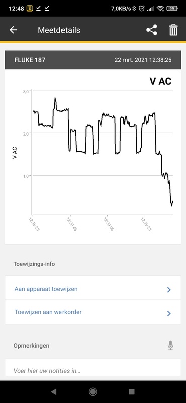

  • WVL_KsZeN
Dre schreef op zondag 21 maart 2021 @ 16:44:
Nieuwe vraag: Wat is de spanning tussen nul en aarde bij de waterkoker test?
Tussen aarde en nul zie je ook wat verschil, maar minder. Verschil is ongeveer 1V.
Hier het verschil in spanning tussen nul en L2 onder de hoofdschakelaar, bij een geschakelde last van 2200W.
Afbeeldingslocatie: https://tweakers.net/i/gMnFrGG23ENzSf46uaJ00dBO5_Q=/x800/filters:strip_icc():strip_exif()/f/image/SJZQtttFryHHmdiKuOHp0v5l.jpg?f=fotoalbum_large
Hier het verschil in spanning tussen nul en aarde onder de hoofdschakelaar, bij diezelfde geschakelde last. Die dip op het einde is doordat ik de meetpennen loshaalde voordat ik de meting uitschakelde.
Metingen zijn met een Fluke 187.
Afbeeldingslocatie: https://tweakers.net/i/OWD-WRdIUVFnkZScZz6suYnj3M4=/x800/filters:strip_icc():strip_exif()/f/image/AUw218EVJUrhmuNyUlbD2tNZ.jpg?f=fotoalbum_large
[ Voor 69% gewijzigd door WVL_KsZeN op 22-03-2021 12:57 ]
/me heeft eindelijk ook een icoontje.. woef.. boeien..

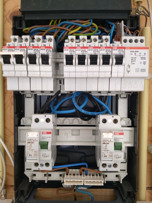

  • JannetZane
  • Registratie: Maart 2021
  • Laatst online: 29-04-2025
Onze groepenkast ziet eruit als op de foto:
Afbeeldingslocatie: https://tweakers.net/i/ZIk0tEYtiEq6dW5UA7cdQ3Z3m1M=/x800/filters:strip_icc():strip_exif()/f/image/Zh7vSdJaCLIUN657G5y9nhOe.jpg?f=fotoalbum_large
Rechtsbovenaan zit een beltrafo die wij toch niet meer gebruiken. Die wil ik eigenlijk wel vervangen door een stopcontact. Aangezien er in de groepenkast maar 4 zekeringen zitten, klopt mijn aanname dat dat de 5e aansluiting, waar de beltrafo op zit, dan niet gezekerd is? En als dat zo is, en ik wil hier een stopcontact op aansluiten, heb ik dan een speciaal stopcontact nodig met zekering? Wat voor stopcontact heb ik dan nodig? Binnenkort gaat de stroom er toch even helemaal af omdat we zonnepanelen krijgen, dus dat leek me een goed moment om dit klusje te doen. Ik zie op het internet wel stopcontacten met een zekering, maar die gaan allemaal op een din-rail en zo modern is onze stoppenkast zoals jullie zien niet.
  • Gizz
  • Laatst online: 15:52
Gizz
Dunder-Mifflin, Inc.
@JannetZane Dat kun je alleen checken door de kap van je groepenkast te openen. Nu kan de bel aangesloten zijn op één van de groepen, of niet. Bel hoeft niet achter een zekering/automaat, een stopcontact (wcd) natuurlijk wel. Maar daar hoef je geen extra groep voor te maken, die kun je gewoon aansluiten op een bestaande gezekerde groep.
Verder zou ik even wachten met het aanleggen van een wcd, omdat je hele groepenkast waarschijnlijk vervangen gaat worden. Je hebt nu een vrij bejaard model en bijvoorbeeld geen aardlekschakelaars :X Als de spanning er toch af gaat en er qua elektra verbouwd wordt (neem aan dat er voor PV sowieso een extra groep / aardlekautomaat moet komen), dan meteen goed doen volgens de huidige veiligere normen.
Beetje zonde om nu moeite te steken in het monteren van een wcd als hij daarna in de weg hangt voor de nieuwe kast. Mocht er in de nieuwe kast genoeg ruimte zijn, dan kun je direct in de kast een din-rail wcd plaatsen. Scheelt weer een losse wcd.

Foto 1: Foto van hele groepenkast zonder afdekramen
Foto 2 en 3: Detailfoto van hoe het op dit moment bedraad is
Foto 4: Deze heb ik gemaakt (ruim) voordat de boel vrijdag verbouwd werd.

Voordeel dat ik heb is dat de orginele automaat er nog gewoon in zit.
Volgens mij is het terug bedraden van de groep niet meer dan de 4 draden van de 2 nieuwe (gekoppelde) groepen terug steken op de originele plek zoals op foto 4. Dan heb ik weer een correct bedrade Perilex in de keuken en als bonus 2 nieuwe groepen (nadat ik dat verbindingsstuk eraf gehaald heb). Die 2 extra groepen kan ik nog wel wat mee.
Vervolgens moet dan de kookplaat goed bedraad worden via het snoer en stekker en daar ben ik nog niet zo zeker van wat er moet gebeuren.

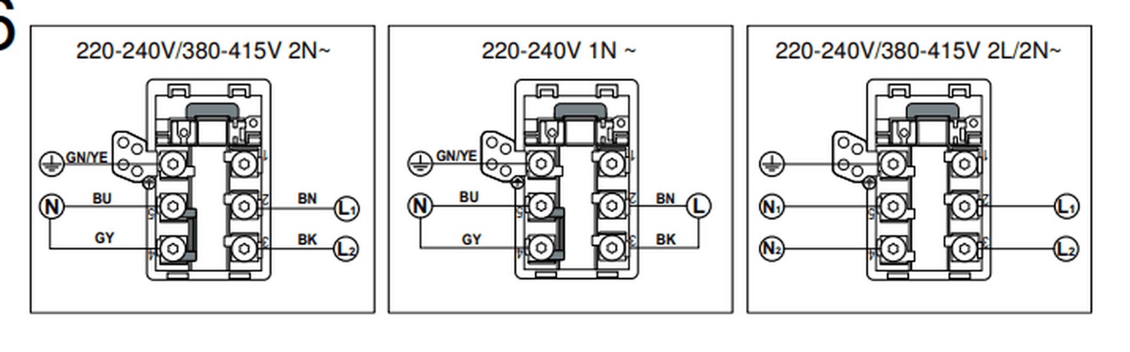

In stap 6 van de installatiehandleiding lijkt het eerste plaatje de huidige situatie te zijn qua bedrading.
Als ik naar stap 10 kijk dan moeten de 2 klemmen in dezelfde lijn als de ground (die nu met de blauw en grijze ader bedraad zijn aan de nul komen en de andere 2 (nu bruin en zwart) aan 2 fases.
Netto lijkt het me dat ik alleen de ader die nu op bovenstaand plaatje op N2 zit op die loze plek (1) moet drukken aangezien dat straks een fase is?

Ja, eerste plaatje bij '6' is inderdaad de correcte aansluiting voor drie (eigenlijk twee) fasen.
Het enige waar je HEEL zeker van moet zijn is dat de 'N' op de goede plaats zit, zo niet is het vuurwerk.
Het brugje wat de huidige elektricien prutser heeft laten zitten (wat weg moet voor een kookgroep! Zoals ook te zien op plaatje drie bij punt 6) moet je bij een drie fasen aansluiting wel laten zitten.
En ja, je hebt inderdaad een fase over, ik zou die zelf in de stekker al los laten. afknippen en/of een stukje kous er over.

@Farmerwood
Dit is echt brandgevaarlijk gepruts.
Zoals het nu is aangesloten is het helemaal brol. Jouw twee nul terminals zijn doorgelust in de kookplaat. Dat slaat nergens op en is een mix van een 2 fase aansluiting en een 1-fase 32A aansluiting die in Belgie gebruikelijk is.
Als nu bijvoorbeeld in de wanddoos een ader los zit van een van de twee nullen, stook je 25 ampere over een enkele ader van de kabel. De kookgroep gaat dat niet merken, want die ziet de twee nullen niet apart en dan is het dus de vraag wat er eerder doorbrandt. De hoofdzekering of de kabel. Mijn geld staat op de kabel. Voor een kookgroep aansluiting moet die koperen brug onder de blauwe en de grijze draad er echt uit.
Voor een correcte 3-fase aansluiting zul je twee dingen moeten aanpassen. De bedrading in de meterkast moet terug naar de krachtgroep die links zit. De blauwe draad is de nul, de bruine, grijze en zwarte zijn de drie fases. Die kun je in dezelfde volgorde aansluiten als op de hoofdschakelaar.
Vervolgens moet je in de kookplaat en in de stekker de bedrading aanpassen. De Perilex wandcontactdoos is als het goed is niet aangepast.
Je hebt een gegoten stekker, dus die is al 5 aderig. Schroef de grijze draad die rechtsboven zit los en zet deze linksonder vast in plaatje 7.
De grijze kabel is nu namelijk de tweede nul en dat wordt de derde fase (zoals het hoort). Die derde fase heeft de plaat niet nodig en daarvoor hebben ze links onderin een terminal voorzien. Bij zwaardere platen is die terminal de derde fase, bij deze plaat is die terminal intern verder niet aangesloten.
En let op: Meten is weten. We gaan er nu even vanuit dat de bedrading van de Perilex wanddoos klopt. Controleer dit voordat je ook maar iets aan zet. Als die bedrading klopt, kloppen de kleuren van de gegoten stekker waarschijnlijk ook wel, maar ook daar geldt: meten is weten.
Dus:
  1. Stekker losmaken van de kookplaat en uit het stopcontact.
  2. Bedrading in de meterkast aanpassen zoals het hoort op de krachtgroep
  3. Controleren of de kleuren van der aders in de Perilex wanddoos kloppen
  4. krachtgroep aan en meten of er inderdaad 230 over alle fases staat (voor de zekerheid controleren of er 400 volt over de fases staat, maar dat zal wel het geval zijn)
  5. Stekker doormeten (kloppen de aderkleuren met de aderkleuren in de Perilex wanddoos? Hoogstwaarschijnlijk wel)
  6. Stroom er af
  7. Kookplaat correct bedraden (zoals plaatje 7, maar dan grijs niet rechtsboven maar linksonder.) Het koperen brugje tussen rechtsboven en rechtsmidden moet blijven in dit geval. Omdat het om twee verschillende fases gaat hoef je de amperages niet op te tellen en gaat er maximaal 16A terug over de blauwe draad (maar dan bij 400 V) of eventueel de fasen zo wisselen dat de fase waar de oven op zit niet door de kookplaat belast wordt.
  8. Stroom er weer op en klaar is Kees.

Ik moet wel zeggen dat de handleidingen van kookplaten ook niet uitblinken in duidelijkheid. Deze Bosch bijvoorbeeld (maar ook mijn eigen AEG) hebben niet de correcte tekeningen voor een 3N1 aansluiting in de handleiding staan, hoewel ze er wel voor geschikt zijn.
Het linkerplaatje uit de handleiding is niet de aansluiting voor een krachtgroep, maar een aansluiting voor een kookgroep achter een vierpolige aardlek, waarbij de kookgroep twee fasen gebruikt. Het middelste plaatje is in Belgie gebruikelijk en is een aansluiting voor een 32A zekering (dat kom je in NL nauwelijks tegen) en rechts is voor een kookgroep op 1 fase (hier ontbreekt het brugje! Dat moet er dan dus ook echt uit).
Zo moet het:

@Leut Wat is connector 1?
Zo'n beetje alle platen hebben een positie (zoals Blihi laat zien) voor de niet gebruikte L3. En anders doe je toch gewoon KNIP in de kookplaat en stekker? Maar zou de WCD gewoon laten zoals je verwacht. Net zo'n onzin als L3 in de meterkast los laten 8)7

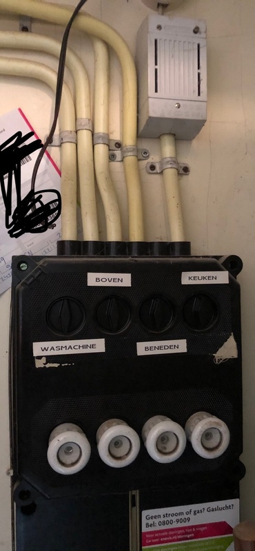

DonJunior schreef op woensdag 24 maart 2021 @ 09:16:
Ik zou zeggen, schroefje eruit en haal hem eens open, wellicht staat het aan de binnenkant (achterkant?)
(wel stroom er even af natuurlijk)
Ja het is niet bij mij zelf. Is voor een collega.
Anders was dat inderdaad veruit het makkelijkst.
Thanks!
Connector 1 is de aansluiting op de kookplaat, zoals het plaatje van Blihi aangeeft.
Is namelijk altijd 100% zeker dat er een loze positie op elke kookplaat is? De documentatie hierin schiet naar mijn idee vaak te kort en om nu zomaar aannames te gaan doen, is ook alweer zoiets.

@Leut Ahh, ik zie nu de nummertjes pas en het feit dat ze op zijn kop staan. Maar ja, ze zijn heel gebruikelijk. Maar als je het niet vertrouwd, KNIP in de stekker en laat is dan toch zo gedaan?

Vraag wat betreft offerte nieuwe groepenkast ... wij willen vervangen omdat de huidige bejaard is (jaren '70) en nog zonder aardlek etc. Ook zouden wij graag naar inductie en wellicht zonnepanelen / elektrische auto in de toekomst willen dus tijd voor een nieuwe :) Qua aantal groepen etc. alles al zelf uitgezocht wat het moet worden (rekening houden met toekomst) dus offerte opgevraagd bij een lokaal bedrijf wat al een paar keer eerder is geweest (en tevreden over ben). Na het lezen van enkele topics dacht ik voor 1000 - 1200 klaar te zijn maar de eerste offerte is al iets meer dan 1500 Euro ... ik zie echter niet direct iets geks, maar misschien dat net als aannemers de prijzen ook bij de elektricien aardig gestegen zijn? Onze oude (6 groepen) kast hangt goed bereikbaar, er is ruimte zat voor de nieuwe, er zit verder niets geks aan qua aansluitingen (bedrijf is komen kijken) en heeft ook geen storing dus daar kan het niet in zitten.
Specs offerte: groepenkast Eaton (Emat) 3 fase 12 groepen (wij hebben 3x25 maar nu nog op 1 fase aansluiting) met hoofdschakelaar 40A, 12 automaten, 3x aardlek, 2 krachtautomaten en een beltrafo ipv huidige losse trafo. Extra werk is het maken van een extra WCD 2 voudig en uiteraard de voorrijkosten. Alle automaten zijn van Emat.
Ik had gevraagd om een Eaton of Hager kast maar Eaton Emat is volgens mij niet hetzelfde ... ik kan het ook zwart laten doen door iemand die als elektricien werkzaam is (zit ik aardig onder de 1000 Euro) echter laat ik dit soort zaken altijd liever door een bedrijf met factuur en garantie doen. Heb inmiddels nog meer offerte's opgevraagd bij andere bedrijven (kon even duren ivm drukte) maar is de prijs van deze eerste offerte redelijk of echt te hoog? :?

E30325 schreef op woensdag 24 maart 2021 @ 14:09:
Dat zou dan ongeveer 1.000 euro voor de uren en voorrijkosten zijn. Ik zou via groepenkastbestellen.nl lekker de kast samenstellen en deze door je mannetje zwart laten installeren of het zelfs zelf doen.. (Configuratie zoals jij hem noemt kost 557 incl btw.)
Ik moet gewoon reageren alleen al vanwege je forum naam :P
Wat doen ze voor dat bedrag? Ook overal nieuwe bekabeling in de muur naar de huidige standaarden, of echt alleen de groepenkast? Want dat klinkt vrij duur voor hooguit een paar uur werk.
Dat idee had ik al een beetje ja ... zelf doen is voor mij helaas geen optie maar zwart zou dan een optie kunnen zijn.
Haha, ik zie het ja, alleen liefhebbers weten waar het over gaat :9
Ze doen enkel de kast, dus geen bedrading o.i.d. Prijs leek mij ook al hoog maar misschien dat andere Tweakers dezelfde ervaring hebben gezien de prijzen in de bouw tegenwoordig? Ze hadden wel werk genoeg maar ook weer geen extreem lange wachttijd.
