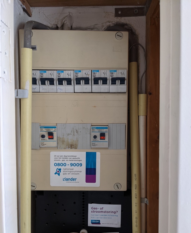

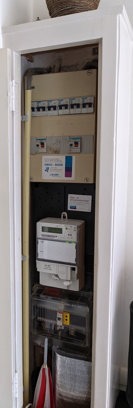

Binnenkort krijg ik de sleutel van mijn "nieuwe" jaren 30 woning.
Qua foto's heb ik de meterkast er niet bij zitten.
Nu bedacht ik me dat de taxateur wel foto's gemaakt had van de meterkast.
De kwaliteit is niks, maar ik kon zien wat ik wou, en ben me dus aan het oriënteren op een nieuwe meterkast.
Allemaal niet zo spannend, maar wat me nu wel opvalt op die foto is dat het lijkt alsof de hoofdzekering vóór de meter zit.
Is dit gebruikelijk?
Van mijn vorige woning kan ik me herinneren dat deze ná de meter kwam.
Zie het groen omcirkelde, onderaan de foto..
Afbeeldingslocatie: https://tweakers.net/i/O1ZABU4xnOuBRMfQQEhMLvtMR5s=/800x/filters:strip_icc():strip_exif()/f/image/kaUbZgGmpAjVOdySNe60BgKs.jpg?f=fotoalbum_large
  • leonbong
  • Laatst online: 29-09 17:01
Ja dit is gebruikelijk
Je hebt geluk, je hebt al een automaat als hoofdzekering deze is overigens eigendom van de netbeheerder.
Als je in de toekomst je groepenkast wil vervangen dan is dat niet moeilijk want je kan zelf de boel spanningsloos maken.
[ Voor 84% gewijzigd door leonbong op 10-03-2021 21:41 ]
  • Drawer
JohanSavelkoul schreef op woensdag 10 maart 2021 @ 21:24:
Wat je omcirkelt hebt is je hoofdzekering, of eigenlijk de hoofdzekering van je netbeheerder.
Jouw hoofdschakelaar komt zo te zien ná je meter, in het midden. En daarna lijk je 4x een aardlekautomaat te hebben als ik het goed zie.
  • JohanSavelkoul
  • Registratie: Februari 2021
  • Laatst online: 17-04-2024
Dikke prima dus!
Vorige woning was inderdaad lastig meterkast wisselen want kon hem niet echt spanningsloos maken.
Mooi om te zien dus.
Dank voor de snelle antwoorden!
Eerste wat ze mogen komen doen is 3 fasen er van maken.
Word een gasloze woning, dus dan is dat geen overbodige luxe denk ik.

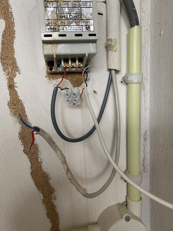

  • kmf
kmf
Een vraag: is er wat op tegen om een Beltrafo op een wc’d aan te sluiten ipv in een groepenkast? Ik heb geen plek meer in mijn groepen kast. En er is een stopcontact aanwezig in de gang kast waar de bel bedrading binnen komt. Evt kan ik ook de stopcontact aftakken en een kleine groepenkast behuizing neer te zetten met daarin dan de beltrafo. Kan ik gelijk een schakelaar maken om de beltrafo uit te schakelen indien nodig
  • habbekrats
  • Laatst online: 21:37
kmf schreef op donderdag 11 maart 2021 @ 01:51:
helemaal niets, als je maar een betrafo gebruikt die geschikt is voor buiten de verdeler of in een separaat kastje.
  • klump4u
klump4u
Full electric in Zuid-Limburg
Ik heb het zo, Kabel met stekker aangemaakt, niet volgens de regels denk ik maar werkt al 20 jaar.

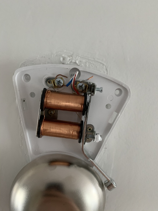

Ik heb een vreemd probleem met mijn deurbel.
We hebben 2 bellen, 1 op de begane grond en 1 op de 1e verdieping (in serie geschakeld). Na vervanging van de bel op de 1e verdieping werkt het niet goed meer.
Beide aangesloten in serie:
- bel beneden belt heel kort, ipv continu (hij zoemt wel continu, alleen het ijzeren ‘belletje’ beweegt niet op en neer).
- bel boven zoemt, maar belt niet
Beide parallel aangesloten:
- identieke situatie
Beneden los aangesloten
Boven los aangesloten
- bel boven belt continu
Oude situatie (met de oude, niet meer bruikbare bel)
- beide bellen bellen continu (=gewenst)
Situatie in meterkast, met enkel bel boven aangesloten (weet niet precies hoe de kabels tegenover elkaar moeten lopen, maar de verschillende opties geeft hetzelfde resultaat):
Afbeeldingslocatie: https://tweakers.net/i/GVgTYWcbglChx7ilsPkDW0R8oMc=/x800/filters:strip_icc():strip_exif()/f/image/EHHkIjxGjjPTCAKoZFtDJpsm.jpg?f=fotoalbum_large
Bel boven (bel beneden heeft een soortgelijk systeem, oude bel evenzo): Afbeeldingslocatie: https://tweakers.net/i/PSpPHxU9sbOT3ic8mcK349Sq0DU=/x800/filters:strip_icc():strip_exif()/f/image/deALX569zynKCB0tbeZFV4yS.jpg?f=fotoalbum_large
Ontvangt de bel boven te weinig stroom als de bel beneden ook van stroom voorzien wordt?
En hoe kan het dat de bel beneden eerst wel continu afging (toen het geschakeld stond) en nu niet meer?
(Als de vraag beter in een los topic kan hoor ik t graag).

@Pepper92 Meten is weten. Als dat niet lukt, dan misschien even bij een buur/kennis de nieuwe bel testen.
De bovenbel ziet eruit als een wisselspanningsbel. Weet je wel zeker dat de nieuwe bel ook geschikt is voor wisselspanning? Je hebt namelijk ook gelijkspanningsbellen, die rinkelen omdat ze zelf telkens de stroomkring doorbreken.
Je zou twee verschillende bellen eigenlijk niet in serie moeten zetten; de een kan een andere stroom nodig hebben dan de ander. Afhankelijk daarvan krijgt de een meer spanning dan de ander omdat het een serieschakeling is. Bij twee identieke bellen krijgen ze elk de helft (dat kan ook al te weinig zijn, dat het vroeger werkte is misschien gewoon geluk).
Met een parallelschakeling kan de trafo waarschijnlijk niet genoeg stroom leveren. Het lijkt erop dat de benedenbel alleen ook al teveel stroom vraagt, gezien het feit dat hij heel kort belt als je hem los aansluit.
  • jadjong

De nieuwe bel vraagt teveel stroom van de voeding.

@Martin7182 de bel op de foto = de bovenbel = de nieuwe bel. De benedenbel is een oudje en ik denk dan inderdaad dat de bel beneden op gelijkspanning werkt: je ‘hoort’ namelijk nog wel dat er stroom op staat, maar het ijzeren pookje beweegt niet meer. Aangezien de bel beneden eerder werkte gezamenlijk met de bel boven lijkt het me niet dat die te veel stroom vraagt?
Dat probleem moet dus opgelost kunnen worden door de beneden ook te vervangen. Maar waarschijnlijk zal de omvormer dan ook vervangen moeten worden voor een sterker exemplaar?

Het verhaal lijkt niet te kloppen; als de benedenbel het vroeger in serie goed deed dan zou hij alleen aangesloten het zeker moeten doen. Je kunt geen gelijkspanningsbel in serie gebruiken, waarschijnlijk heb je gewoon wisselspanningsbellen. Je kunt de bel trouwens ook afstellen met het schroefje. Om het probleem echt op te lossen, zou ik even een multimeter eraan hangen.

Ik verwacht eigenlijk dat de meterkast wederom aan vervanging toe is, zeker met het oog op eventueel elektrisch rijden (geen plannen om van het gas af te gaan). Er worden wel 3 fases ingevoed, maar het is inpandig een enkelfasige aansluiting. Als het echt moet, dan zou er naast de aardlekschakelaars nog het e.e.a. geplaatst kunnen worden. Een van de aardlek schakelaars is ook nog van het 0.5A...
Wat mij betreft is deze meterkast kandidaat voor vervanging, maar hoe lossen jullie dat op in zo'n waardeloos smalle meterkast die niet tot het plafond aan doorloopt? Zal het te doen zijn, of lekker zo laten zitten en dan maar eens gaan verhuizen :+

@thof Je zou de ALS kunnen vervangen door 30mA types en de automaten boven door smalle 22 mm automaten. Dan heb je wat ruimte over voor 2 x 3Falamat16A voor je laadpaal en koken.
Een onderverdeler ergens anders maken kan natuurlijk ook. Mijn eerste meterkast was een hoekje boven het trapgat met een doodskopje als "verdeler" de rest zat bij de beneden buurvrouw.

@thof Ik vind die kast wel mooi zo, past bij een huis uit die tijd :)
Qua ruimte: ligt eraan wat je van plan bent. Je hebt nu al 6 groepen, maar door de oude uitvoering nemen ze een dubbele ruimte in.
Kijk eens op een groepenkast configurator, dan kun je kijken of wat je wilt ook past.
Die aardlekschakelaars zijn niet meer van deze tijd, en moet je sowieso snel willen vervangen (als ik de experts hier napraat).
Alternatief is je kast naar boven toe uitbreiden.

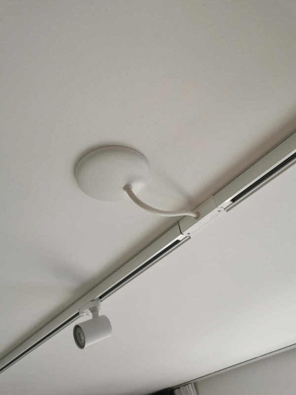

Een vraagje over een driefasen lichtrail. In mijn nieuwbouwwoning wil ik graag een dergelijke rail monteren op het plafond. De keuze valt op een driefasenmodel aangezien ik graag minimaal twee lampen apart wil kunnen schakelen. Er is slechts één lichtpunt. En vanuit de bouw was een extra punt "absoluut niet mogelijk".
Als ik zo'n rail monteer, kan ik dan simpelweg de wipschakelaar vervangen door een drievoudige wipschakelaar (dus 3 losse schakelaars), twee extra schakeldraden naar de centraaldoos en klaar? Of denk ik veel te simpel over zo'n lichtrail. Het zou een rail als deze kunnen worden; https://www.railspot.nl/3fase-rail-grijs-4-meter.html
Lenovo W520 - i7 2720QM - 8GB DDR3 1333Mhz - 1080p - Nvidia 1000M - 9 cell accu
@fonsoy Ja dat is wel de manier ja. Aangenomen dat het lukt om 2 extra schakeldraden te trekken. Als er 1 leiding de wand in loopt voor een schakelaar en een contactdoos kan dat wel eens krap worden. Als het een leiding naar alleen de enkele lichtschakelaar is zou het geen probleem mogen zijn.
Een drievoudige lichtschakelaar is trouwens zeldzaam (maar ze bestaan wel).

Toch even mijn knutsel laten zien :)
Afbeeldingslocatie: https://tweakers.net/i/kPawybmFG6vfPNflH1zzccinhnM=/x800/filters:strip_icc():strip_exif()/f/image/UGF3A0kWVSaU6NoSEO5FVVE9.jpg?f=fotoalbum_large
Dit is een Global Nordic rail (3 fase) met een midden voeding. Daar heb ik aan de zijkant een gat in geboord en via daar een 5 aderig installatie snoer ingevoerd. Zelfde gat in de plafondplaat. En de kabels netjes afgewerkt met een doorvoerthule (@Fraggert, op Aliexpress zoeken op rubber grommet).
Linkje naar de plafondkap: https://www.amazon.de/dp/...5ME7?_encoding=UTF8&psc=1
Heb 2 van de fases doorgevoerd naar schakelaar en de andere aangesloten met een FIBARO Dimmer 2 inbouw module voor domotica. Maar heb op onze beneden verdieping 3x een rail aansluiting en de overige fases zitten dus gekoppeld aan domotica inbouw modules. Te schakelen met een HeatIT Z-Push 8 via mijn FIBARO Home Center 3.
