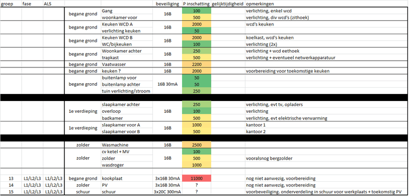

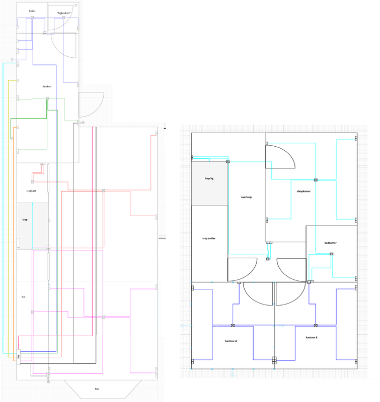

Tijd om het topic eens te vervuilen met mijn (elektronische) ellende.
Ik krijg eind deze maand de sleutel van een jaren 30 tweekapper. Hier moet een hoop aan gebeuren waaronder een volledige vernieuwing van de elektra. Nu was ik benieuwd naar jullie feedback op verdelingen en groepen.
Hier een opzetje voor de groepindeling op de plattegrond zover (excl zolder):
Let op, hij is een beetje groot (4kx4k px) in de hoop dat het nog een beetje leesbaar blijft O-)
Afbeeldingslocatie: https://tweakers.net/i/yBDvqGN4nilN1ayiCaYgiFMDIPk=/x800/filters:strip_exif()/f/image/ZQqpRQKy5ERrdrCq1H4NL0LF.png?f=fotoalbum_large
Daarbij kom ik tot zover op deze groepen uit:
Afbeeldingslocatie: https://tweakers.net/i/qjOZ862BxSO_dKPlPvExwTwfBJA=/800x/filters:strip_exif()/f/image/HUca4L6FoCiYUzmfX2UlNHTr.png?f=fotoalbum_large
Het inschatten van de vermogens is nog wat lastig. Daardoor heb ik de verdeling over fasen en ALSen nog even niet gedaan.
De bestaande keuken blijft vooralsnog even bestaan. De kookplaat en "Keuken?" aansluiting zullen vooralsnog niet worden gebruikt. Evenals de PV op zolder. De eerste PV stap komt waarschijnlijk op de schuur (vrijstaand achter huis).
Ik had begrepen dat wasmachine en droger beide op eigen groepen nogal ouderwets is met de moderne zuinigere apparatuur. Aangezien het vooral een bergzolder is met CV+MV(nog aan te leggen) en eventueel wat netwerkspullen (als het niet in de trapkast gaat) dacht ik om de droger (of wasm) bij die groep te zetten ipv nog een aparte groep erbij maken indien ze niet samen op de aparte groep gaan.

timberleek schreef op donderdag 4 maart 2021 @ 21:41:
Heb je in de keuken ook nagedacht over een boiler (Quooker) op een aparte groep, oven en of magnetron op aparte groep? Ik heb onder/achter elke kast een loze leiding op 60cm uit elkaar. Je weet maar nooit...
Wat ik wel zou doen, koelkast op de meest veilige aardlek, dus niet op een aardlek waar badkamer ook op zit bijvoorbeeld.
Sommige pv-omvormers hebben een hogere aardlek nodig. Veel mensen plaatsen dan ook een aardlekautomaat hiervoor. Wellicht dat je beter nog extra loze leidingen leggen naar bijv. Bijkeuken en zolder. (En misschien buiten voor laadpaal en/of warmtepomp).
  • timberleek
  • Laatst online: 14-10 08:08
Er is in de keuken nog een (nu ongebruikte) groep over (de "keuken?" groep).
De oven komt denk ik bij de kookplaat op (2e perilex op de 3e fase).
Voor extra loze leidingen in de keuken is het even afwachten hoe de mogelijkheden straks zijn. We hebben de sleutel nog niet, dus het is even gissen wat er kan en hoe.
Waar nodig wil ik wel extra voorzien, ook naar zolder. De bijkeuken is overigens niet echt nuttig. Het is meer een gang naar het toilet (1m2 met 2 deuren)
Alle krachtgroepen zijn nu voorzien als aardlekautomaten. Ook ivm flexibiliteit voor schakelwaarden.
Als er een laadpaal komt zal die vermoedelijk achter de schuur komen. Dan gaat hij bij de schuur kabel op denk ik. Een tweede kabel heeft daar dan denk ik weinig zin.
Wp vind ik nog lastig in te schatten. De CV zit op zolder. Daarmee zou het ook een makkelijke plek zijn voor de WP. Zo niet moet er vermoedelijk al een hoop verbouwd worden.

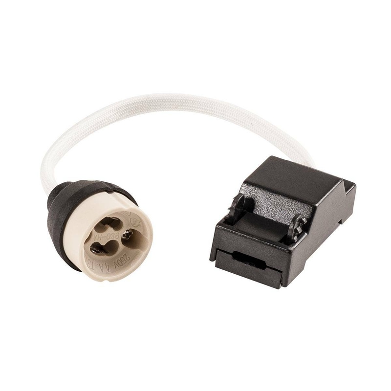

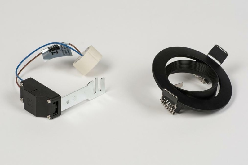

Ik ben voor mijn partner de garage aan het verbouwen tot schoonheidssalon. Ik ga komend weekend beginnen aan het aanleggen van de elektriciteit voor:
- stopcontacten (behandel apparatuur)
- elektrische rolluiken (2 stuks)
- elektrische verwarming / mobiele airco
- verlichting (spotjes)
Ik krijg vanuit de meterkast twee leidingen, één voor de wasmachine/wasdroger en één voor stopcontacten/verlichting. De leiding voor de wasmachine/wasdroger ga ik gebruiken voor de verwarming/mobiele airco. De ander leiding voor de rolluiken, stopcontacten en verlichting. Ik gebruik voor het aanleggen van elektriciteit pvc buizen + installatiedraad.
De stopcontacten/rolluiken/elektrische verwarming aansluiten heb ik geen moeite mee. Mijn partner heeft onderstaande spotjes gekocht:
https://www.rietveldlicht...ern-metaal-zwart-mat-rond
Ik breng vanuit een schakelaar centraal in de schoonheidssalon de bekabeling in pvc buis naar een 8 tal aftakpunten (tussen de balken van de garage - plat dak). Ik heb lasdoosjes besteld voor de aftakpunten. Na de aftakpunten moeten telkens drie spotjes in rij komen (over de breedte van de garage). Hoe kan ik best de spotjes aansluiten gaande van het aftakpunt tot de spot?
- Van het aftakpunt naar een lasdoosje en dan van lasdoosje naar spotje via een flexibele pvc leiding
- Andere optie

Wat voor een plafond komt er in? Systeemplafond toevallig?
Dan zou ik boven het plafond een kabeldoos met WCD deksel zetten, zoiets:
Afbeeldingslocatie: https://tweakers.net/i/2crGfGhL9h44oyfHbK8es0Ft26g=/full-fit-in/4920x3264/filters:max_bytes(3145728):no_upscale():strip_icc():fill(white):strip_exif()/f/image/lDyO3L3pZCjKfOKBWMx2JXa4.jpg?f=user_large
En aan iedere spot een aansluitsnoer met stekker.
Het aansluitdoosje (dat zwarte doosje) aan de spot is sowieso bedoeld om snoer in te voeren:
Afbeeldingslocatie: https://tweakers.net/i/QkPuDC41s8EIp4n9tcxOULTWXV4=/800x/filters:strip_icc():strip_exif()/f/image/mGycjRU1EeiacPNZTbZEiYWm.jpg?f=fotoalbum_large
Daar krijg je geen (flex)buis in.
Als er geen systeemplafond komt, hoe precies denk je die aftakpunten dan bereikbaar te houden? (Alle verbindingen moeten bereikbaar blijven.)

Xander schreef op dinsdag 9 maart 2021 @ 18:53:
Dergelijke spatwaterdichte dozen met invoertules of wartels zijn helemaal niet bedoeld om buis in te voeren, maar om kabel in te voeren. Geen idee of het voor jouw toepassing relevant is maar je krijgt het natuurlijk ook nooit meer spatwaterdicht, het water loopt dan wel via de buis in de doos...
Als je een doos met buisinvoer zoekt dan ben je beperkt tot dozen zoals de haf 3640. Wat moet er allemaal in als dat te klein is?
Ik snap nog steeds niet dat ze een "dubbel geïsoleerd" product verkopen (zie het symbool op dat zwarte doosje) en dan vervolgens met losse stukjes draad naar de fitting gaan. Ben ik nou gek of deugt dat gewoon niet? :/ Ik pas zelf meestal dit soort fittingen toe:
Er komt een plafond in met gips platen. De gaten voor de spotjes worden er in geboord en dan aangesloten. Als ik aan de spotjes een stekker maak en dan aansluit op een wcd, is dit dan bereikbaar genoeg?
Ik neem aan als ik of mijn partner verlichting koop in Nederland dat deze voldoet aan de geldende regelgeving.
