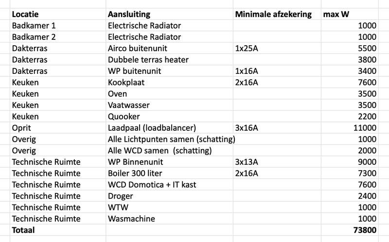

Op hoofdlijnen krijg ik het volgende:
Gebouwgebonden:
- 3ph/11kW laadpaal op loadbalancer (kan je volgens mij dus buiten de berekening houden)
- Warmtepomp - nefit enviline E-S 7.0 (volgens mij 16A, maar weet niet zeker)
- WTW - Duco Premium (16A?)
- Mitsubishi airco met 1 buitenunit en 3 binnenunits (moet op 25A afgezekerd)
Keuken:
- 7.6kW kookplaat
- Oven op eigen groep (3000W)
- VW op eigen groep (2200W)
- Quooker op eigen groep (2200W)
- Groep met koelkast, wijnkoeler, ledjes, WCD etc.
In de berging nog een vriezer en magnetron.
Dan nog een aparte groep voor IT en Domotica
Verder in de tuin niets speciaals (1 tuinkabel voor wat lampen, vanwege risico op kortsluiting op aparte groep)
Het een woning van 180m2 dus er zitten nog wat WCD en lichtpunten in.
- Ongeveer 30 leds x 20w.
- Ongeveer 20 lichtpunten x 20w.
- Ongeveer 40 WCD door hele huis verdeeld
- 12 screens&gordijnen (electrisch)
Lijkt me sterk dat hier 3x50A voor nodig is?
Ik draai al die spullen (en meer) gewoon op 3x25A. Zonder een centje pijn. Wel een paar tips:

Ik heb even geteld en kom op het volgende uit. Als je alles tegelijkertijd aan zet, kom je op 74kW uit. Dat gebeurt natuurlijk nooit, maar wat is een gemiddelde "ratio" tussen mogelijk vermogen en de hoofdzekering?
Nadeel is ook dat die Airco unit 25A is. Die zou dus vrijwel alleen op een fase moeten als je 3x25A zou hebben.
Afbeeldingslocatie: https://tweakers.net/i/jUMhJBtNHNjrwst3tudnf49zxu0=/800x/filters:strip_exif()/f/image/dTFXxQoiNgzizaMqoocysoX3.png?f=fotoalbum_large

@jackbol Technische ruimte WCD Domotica + IT kast 7600 Watt ?? ga je bitcoins minen ofzo ;)

Wasmachine 1000 W, ook een bijzonder modelletje.....

@JackBol welke airco is dat? Lijkt mij sterk namelijk... hier staat ook een multisplit, heb dat ding nog nooit meer zien verbruiken dan max 2000W. En dat was bij verwarmen toen het buiten -10 was.
Je lijstje is niet echt nuttig. Niet alles verbruikt continu het volle vermogen. En al zeker niet tegelijkertijd.
Overigens die boiler verbruikt ook wel een hoop?

Gaat niet om het verbruik, maar om de aansluitwaarde. Meeste machines zitten boven de 2000 W, bijvoorbeeld door het verwarmingselement.

Airco buitenunit is de MXZ-3F54VF. Deze heeft volgens het boekje een afzekering van 25A nodig.
Dat trekt die natuurlijk nooit inderdaad.
De WP boiler is een Nefit HR300. Volgens het boekje heeft die een vermogen van 7.3kW.

Nee, maar ik heb twee WCD op eigen groep daar.
Momenteel trekt heel mij IT stack ongeveer 900W continue.

Als je de aansluitwaarde van alle apparaten optelt, kom je op een gigantisch nummer.
Hoeveel kun je daarvan achter 1 groep hangen?

Max 3500W per groep.
Alles meer dan 2000W op een aparte groep.
En ja, dat kost veel groepen.

En hoeveel groepen kunnen er dan op 3x25A?
3x25x230 / 3500 zou dan 5 groepen zijn?

Hou even in je achterhoofd dat die 3x50A aansluiting je 1250 euro per jaar extra kost tov een normale 3x25A aansluiting. Over 15 jaar (geen idee hoe lang je daar denkt te wonen) is dat bijna 19.000 euro 8)7 . Bovendien kun je met 3x50A geen standaard 40A componenten in je meterkast gebruiken, zodat ook die (veel) duurder wordt. Standaard meterkastcomponenten zitten met 3x25A + PV over het algemeen al aan hun 40A limiet.
Nu je verbruikers:
  • Elektrische radiatoren in de badkamer? Snel eruit, gewoon vloerverwarming werkt prima. -2 kW
  • Airco. Die is echt geen 5.5 kW. Want met een COP van 4 zou dat een koelvermogen van 22 kW zijn... Ga je een heel stadion koelen? Vervangen door een single en een dual-split. Die kunnen gewoon op een 16 A groep. Bovendien gebruik je die airco als het warm is, en dus niet gelijk met je WP. Voor de aansluiting dus weer -5.5 kW.
  • Terasheater. Ik vind het stroomslurpers. Maar dat is persoonlijk. Maar even voor je hoofdaansluiting: Als het zo warm is dat de airco aan moet, heb je die niet nodig. En als het zo koud is dat je WP vol gas draait ook niet. Dus voor de hoofdaansluiting: -3.8 kW
  • Kookplaat en oven zijn OK, maar die gebruiken normaliter hun piekvermogen rond 18 uur, terwijl een WP zijn piek (SWW maken) over het algemeen of 's nachts (stomme default) of midden overdag (voor mensen die nadenken) heeft.
  • Vaatwasser is max 2.2 kW en normaliter niet tegelijk met oven of kookplaat. Voor de aansluiting dus -3.5 kW.
  • Quooker verbruikt die 2.2 kW in hele korte piekjes van een minuutje of zo. Dat kan elke hoofdzekering er makkelijk bij heb hebben. -2.2 kW
  • De laadpaal telt niet mee, want die doet aan peak-shaving. -11 kW
  • WP en boiler: Van die 19k€ besparing kun je makkelijk een gewone 3 fasen WP betalen. Mijn tip: de Mitsubishi Electric PUHZ-SW75YAA. Vermogen zat voor elke normale woning (jij hebt een projectwoning, dus dat gaat zeker lukken). Afzekering is weliswaar 3x16A, maar ik heb nog nooit meer dan 3 kW aan verbruik gezien. Dat is max 3x 5A. En combineer die met een 3-fase verwarmingselement in je boiler van 3 kW. Bovengenoemde WP stuurt die nooit tegelijk met de WP aan. In totaal -17 kW.
  • Domotica en IT 7.6 kW? Grapje zeker? Dan heb je helemaal geen verwarming in je huis meer nodig. 600 Watt is meer dan zat. -7 kW.
  • Droger: Alle moderne drogers zijn warmtepompdrogers. Verbruiken maar 400W. -2 kW
  • WTW. Dit type ken ik niet. De mijne kan wel 2.5 kW verbruiken, maar dat heb ik nog nooit gezien +1 kW
  • Wasmachine. 1000 W is te weinig. Aansluitwaarde is meestal 2 kW. Dus +1 kW.
In totaal kan er dus zonder enig concessie te doen aan je comfort 52 kW van je totaal van 74 kW af...

JackBol schreef op woensdag 24 februari 2021 @ 22:48:
Als je wil kunnen er 500 groepen op, mits je ze niet te zwaar belast.
Of maar 5 groepen met een superzware waterkoker die continue draaien.
Kijk, je plan past prima in een 3x25A aansluiting. Als je wat verder terugleest in staat alle info. En je hebt ook nog de gelijktijdigheidsfactor, want je zet niet je kookplaat, wasmachine, vaatwasser, waterkoker, warmtepomp etc etc allemaal vol tegelijk aan. En zelf dan, zal het waarschijnlijk geen probleem opleveren.
Gewoon je zware apparaten een eigen groep geven, verdelen over de verschillende ALS's en verder proberen alles netjes te verdelen.
Maar bovenal: schakel een electricien in. Bespaart je veel kopzorgen en mocht je het zelf gaan doen: onveilige situaties ;)
En +1 voor @Andrehj, die somt het netjes voor je op :)
[ Voor 3% gewijzigd door herofruit op 24-02-2021 23:09 ]
4800wp zuid - pvoutput.org
  • JackBol
JackBol
Security is not an option!
Andrehj schreef op woensdag 24 februari 2021 @ 23:05:
Hou even in je achterhoofd dat die 3x50A aansluiting je 1250 euro per jaar extra kost tov een normale 3x25A aansluiting. Over 15 jaar (geen idee hoe lang je daar denkt te wonen) is dat bijna 19.000 euro. Bovendien kun je met 3x50A geen standaard 40A componenten in je meterkast gebruiken, zodat ook die (veel) duurder wordt. Standaard meterkastcomponenten zitten met 3x25A + PV over het algemeen al aan hun 40A limiet.
Nu je verbruikers:
  • Droger: Alle moderne drogers zijn warmtepompdrogers. Verbruiker maar 400W. -2 kW
En blijft er maar 22 kW nodig. Als je daar nog een gelijktijdigheidsfactor op los laat, zie je dat dit makkelijk op een 3x25A aansluiting kan. Iets wat iedereen in het WP topic ook zonder enig probleem doet.
Thanks! Super verhelderend! Ik wil inderdaad niet die hogere aansluiting. Ik houd dat geld liever in de zak.
Ik verwacht een discussie met de e installateur van de project woning, dus dit gaat me helpen om zijn sommen te weerleggen.

JackBol schreef op woensdag 24 februari 2021 @ 14:57:
In mijn nieuwbouwhuis komt mijn aannemer nu aanzetten dat de een 3x50A meterkast een aansluiting willen realiseren vanwege al mijn eisen. Dat lijkt me een beetje bont, dus wilde ik hier even dubbelchecken.
Gebouwgebonden:
Keuken:
- 7.6kW kookplaat
Ik ben momenteel bezig met een renovatiewoning waar ik een ongeveer vergelijkbare setup heb/ga nemen (iets meer WCD's). Momenteel heb ik een 3x50A aansluiting (het is een oude praktijk waar een röntgen apparaat stond). Ik ben momenteel ook aan het onderzoeken of het verstandiger is te downgraden naar een 3x35A aansluiting. Maar als ik de reacties op het forum lees dan lijkt 3x25A ook te volstaan. Momenteel nog geen plannen voor zwembaden of sauna's.
@Andrehj Jij geeft aan dat bij een 3x50A aansluiting er geen standaard 40A componenten gebruikt kunnen worden. Doel je dan alleen op de hoofdschakelaar (momenteel 63A) of moeten de ALS'sen achter de hoofdschakelaar dan ook minimaal 63A zijn voor de 16A automaten?

Kjus schreef op zondag 28 februari 2021 @ 11:44:
De standaard gebruikelijke aardlekschakelaars zijn slechts geschikt tot 40A. Normaliter hangen daar 4 groepen van 16A achter. Als je die allemaal vol belast, loopt er 64A door je aardlek, wat dus een flinke overbelasting is. Die moet je voorkomen, door óf een extra beveiliging voor een (groep van) aardlekschakelaars te plaatsen, óf zwaardere aardlek, óf je moet slechts 2 groepen achter een aardlek plaatsen.

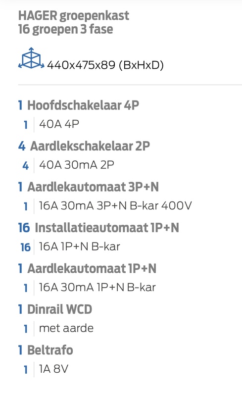

Goedemorgen! Wij hebben de sleutel ontvangen van onze nieuwe woning. Deze woning gaan we compleet strippen en weer opbouwen. Onderdeel hiervan is de elektra vernieuwen. Ik ben nu een nieuwe groepenkast aan het samenstellen en wil graag jullie kritische brein mee laten kijken.
Huidige situatie:
Afbeeldingslocatie: https://tweakers.net/i/qcu4DMOvCFVBYjjBXxq5YyO9krQ=/x800/filters:strip_icc():strip_exif()/f/image/vGZXKQbLdjjVUPjbv91GB62O.jpg?f=fotoalbum_large

GroepRuimteToepassing
AardlekautomaatDakterrasVerlichting/wcd
KrachtgroepKeukenInductie
BeltrafohalTbv aan te leggen intercom en deur opener
1KeukenOven
2KeukenVaatwasser
3KeukenKoelkast/wcd
4KeukenAfzuiging/wcd
5BijkeukenWasmachine
6BijkeukenWasdroger
7BijkeukenWTW
8BijkeukenCV/verlichting/wcd
9Hal/toiletVerlichting/wcd
10BadkamerVerlichting/wcd
11Woonkamer/eetkamer Verlichting/wcd
12KantoorVerlichting/wcd
13Slaapkamer 1Verlichting/wcd
14Slaapkamer 2Verlichting/wcd
15Slaapkamer 3Verlichting/wcd
16Entree/meterkastVerlichting/wcd
Afbeeldingslocatie: https://tweakers.net/i/sE1oIfmSycidKk2exassq3sULv0=/x800/filters:strip_icc():strip_exif()/f/image/7lazwmwmhGgCzfdqn8Vyjuw3.jpg?f=fotoalbum_large
Er is eventueel nog wat ruimte in de groepenkast. Of is het juist een overkill aan groepen? Het lijkt namelijk zo veel maar tegelijkertijd lijkt het mij een toekomstbestendige kast. We zullen de aansluiting na het plaatsen van de nieuwe kast laten veranderen naar 3x25
Ik hoor graag jullie idee mbt ons voorgenomen plan. Het is voor nu alleen het plaatsen van de kast. De groepen gaan we later daadwerkelijk trekken en aan laten sluiten. Voor nu zal de enige stroom in de woning komen uit een wcd in de meterkast.

colvano schreef op dinsdag 2 maart 2021 @ 08:23:
Voorgenomen indeling:
1KeukenOven
2KeukenVaatwasser
3KeukenKoelkast/wcd
6BijkeukenWasdroger
7BijkeukenWTW
Het lijken mij wel wat veel groepen, kwaad kan het niet maar nuttig is het ook niet echt. Toekomstbestendig klinkt leuk, maar het verbruik van apparaten neemt feitelijk alleen maar af. Je krijgt zo een hoop leidingwerk en bekabeling, waar ik nu en in de toekomst weinig meerwaarde in zie.
De aanbeveling om apparatuur van meer dan 2000W op een aparte groep te doen kun je prima aanhouden, maar dan nog:
Groepen 3 en 4 kunnen makkelijk samen, koelkast en afzuiging gebruiken beiden maar weinig
Groep 6: een moderne warmtepompdroger heeft een aansluitwaarde van ca. 1000W
Groep 7: wat voor WTW? Een MV box met WTW zit onder de 200W
Je zou 6,7 en 8 kunnen samenvoegen.
Elke slaapkamer apart achter een groep? Tenzij je alles vol met halogeenspots hangt en overal dikke gaming PC's neerzet gebruik je in een slaapkamer bijna niks ;)
Dat je niet je hele slaapverdieping achter 1 groep zet is een prima keuze, maar dit zijn er wel erg veel.
Datzelfde geldt wel voor groep 16 denk ik, maar ik ken het huis natuurlijk niet.
Ik zou als ik jou was uitgaan van 12 groepen. Dan past alles netjes achter 3 ALS, en hou je ruimte over voor bijvoorbeeld zonnepanelen of warmtepomp in de toekomst. Daar wel loze buizen voor leggen.
- = Simpele oplossingen zijn vaak vermomd als schier onoplosbare problemen.... = -
Huidige situatie:
1KeukenOven
2KeukenVaatwasser
3KeukenKoelkast/wcd
6BijkeukenWasdroger
7BijkeukenWTW
Ik vind het wel een beetje overkill om elke kamer een aparte groep te geven. Ik weet niet of je denkt dat dat handig is, maar nodig is het totaal niet. Je hebt neem ik aan toch niet een 2 kW straalkachel in elke kamer staan. Ook de keuken kan best met twee minder.
Ik zou zeggen: Keuken 2, bijkeuken 3, rest onderverdieping 1, badkamer 1, rest bovenverdieping 1.
Signatures zijn voor boomers.

@colvano Let er ook op hoe je de groepen verdeelt over de ALS's. Als de ALS er uit klapt en je hebt groepen 1 t/m 4 achter de zelfde ALS, heb je in die hele ruimte geen stroom.

Maasluip schreef op dinsdag 2 maart 2021 @ 08:55:
Ook de keuken kan best met twee minder, maar ik mis wel een kookgroep.
Staat bovenin het lijstje een Perilex krachtgroep én in de afbeelding staat de 3p automaat.
[ Voor 25% gewijzigd door Source90 op 02-03-2021 09:01 ]

Bedankt voor de snelle feedback. Ik ga kritisch kijken naar de verbruikers per groep. Wellicht kan ik een aantal apparaten zoals de wasmachine, wasdroger en vaatwasser achter aardlekautomaten zetten en een aantal groepen samenvoegen.
De loze leidingen voor eventueel warmtepomp/zonnepanelen ga ik inderdaad vast aanleggen.
@Maasluip vind ik wel heel erg zuinig met groepen maar ik begrijp de boodschap dat te veel groepen gewoon erg onzinnig is.
@Asteroid9 thanks voor de uitgebreide feedback. Hier kan ik zeker wat mee! Terug naar de tekentafel :)
  • Lieuwe15
Wat hierboven inderdaad al gezegd wordt en wat ik persoonlijk fijn zou vinden is dat de server/netwerkapparatuur op een aparte aardlekautomaat zit.

Andere vraag: per aardlek mag je volgens mij 4 groepen aansluiten. Maar ik zie nu drie zwarte draden per aardlek en 1 blauwe. Ik leid hier vanaf dat er maar 3 groepen op deze aardlek kunnen?
Afbeeldingslocatie: https://tweakers.net/i/NsdWUa5XmTZWXwAX1fTy0Bs-iho=/232x232/filters:strip_icc():strip_exif()/f/image/lz3O6nZ3D9FDzlrmU8BO6NW3.jpg?f=fotoalbum_tileAfbeeldingslocatie: https://tweakers.net/i/WlJmaOBLDkFMUaR_xlGmrHo8VbI=/232x232/filters:strip_icc():strip_exif()/f/image/PtsuiNgHsUJmQFPBUmN1CI60.jpg?f=fotoalbum_tile
  • timberleek
  • Laatst online: 14-10 08:08
De kast is duidelijk voorbereid op een 3-fase aansluiting.
Maar als ik het goed zie zijn de 3 fase aansluitingen van de hoofdschakelaar onderling doorverbonden (met de bruine draden). Dus het werkt gewoon als enkelfase systeem. Voordeel is dat je bij een toekomstige overstap op een 3-fase aansluiting de kast al klaar hebt.
De aardlekschakelaar zijn ook 3-fasen exemplaren, vandaar dat je 3 aansluitingen hebt (plus de nul). Dat staat los van het 4 groepen per aardlek. Het feit dat je 3 aansluitpunten hebt is nu gewoon een gevolg van het doorlussen bij de hoofdschakelaar.
Als je een enkelfase aardlekschakelaar had gehad zou je maar 2 kabelverbindingen hebben (fase en nul), maar dan mag je nog steeds doorlussen dat je 4 groepen kan aansluiten.
  • Gunner0616
  • Laatst online: 07-09 11:04
timberleek schreef op dinsdag 2 maart 2021 @ 11:39:
Bedankt voor je snelle antwoord! Dus ik kan hier gewoon nog een (kook)groep bij prikken mocht ik dat willen? Moet ik nog ergens rekening mee houden omdat de fasen doorgelust zijn?
  • thof
  • Registratie: Oktober 2008
  • Laatst online: 09:17
thof
FP ProMod
Gunner0616 schreef op dinsdag 2 maart 2021 @ 11:48:
Rekening houden dat je nu geen 3-fase apparatuur kan aansluiten omdat de fases dan gelijk zijn (en je dan 3x een nul nodig hebt). Dat kan pas als je echt een 3-fase aansluiting hebt.

Ik ben aan het puzzelen gegaan met de feedback en tot het volgende gekomen:
Afbeeldingslocatie: https://tweakers.net/i/sqUZjDV3corC6ZxYOccXhsENW4U=/full-fit-in/4920x3264/filters:max_bytes(3145728):no_upscale():strip_icc():fill(white):strip_exif()/f/image/30Dy7KXb4SGUuEEREYE2zcz5.jpg?f=user_large
@Asteroid9 Ik heb zoveel mogelijk van je feedback proberen te verwerken. Volgens mij is het nu een logischere indeling geworden.
@timovd Goede tip voor de verdeling van de ALS. Ik heb met kleuren een mogelijk verdeling aangegeven, lijkt dat ergens op?
Totaal komt het dan neer op:

@colvano dat kun je het beste zelf bepalen. Een oven en vaatwasser gaan meestal niet tegelijkertijd aan, dus dat is beter voor de verdeling qua fase (en ALS).
Als je inductieplaat gebruikmaakt van twee fasen, is het een idee om na te denken of je de oven tegelijkertijd gebruikt als met het koken (vooral als je beide apparaten tegelijkertijd moet opwarmen en er tijdelijk veel vermogen gevraagd wordt).

  • Asteroid9
  • Laatst online: 19:06
Asteroid9
General Failure
colvano schreef op dinsdag 2 maart 2021 @ 19:56:
Ah mooi, fijn dat je wat aan de feedback hebt! Niet geheel toevallig heb ik het voor mezelf net een paar maanden geleden ook uitgewerkt, dat helpt.... :+
Ziet er zeker logisch uit, wellicht 1 ding waar je nog naar wil kijken:
Wat gebeurt er als er 1 aardlek of 1 fase uitgaat? Dan wil je liever niet een hele verdieping in het donker hebben. Nu zit je hele slaapverdieping achter dezelfde ALS zo te zien. Je hebt dan wel een losse ALS voor je badkamer maar toch moet je dan vrij onhandig in het donker op onderzoek uit.
Daar kun je nog wel wat mee schuiven, verder een logische indeling lijkt me.
