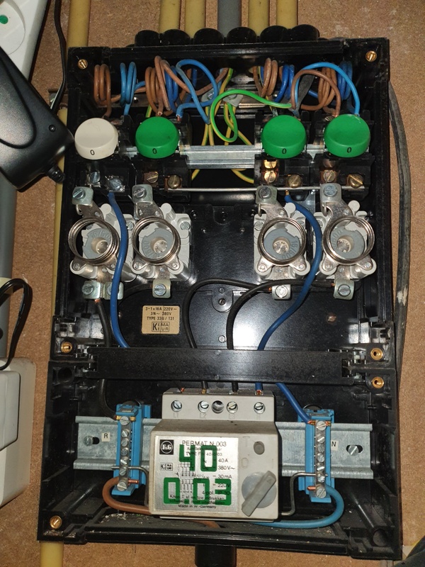

Nu snap ik waarom er draad niet aangesloten zat in mijn oude groepenkast. Met de multimeter getest en betreft die ongebruikte groep.
Afbeeldingslocatie: https://tweakers.net/i/646XXflZ8AEAA9scmsutKbXh6Rk=/x800/filters:strip_icc():strip_exif()/f/image/txgXp7V9prubFQdfIOlgvZ7v.jpg?f=fotoalbum_large
Ik heb nooit iets gemerkt, alles in huis werkt en nu ga ik proberen deze te repareren voor ik de vloer weer netjes maak. Dit moet sowieso uitgehakt worden. Ik hoop er nieuw draad doorheen te krijgen een sok en dan verder met flexibele buis, dan maak ik voor de zolder een aparte groep voor licht, stopcontacten en in de toekomst kan hier dan nog wat extra's op.

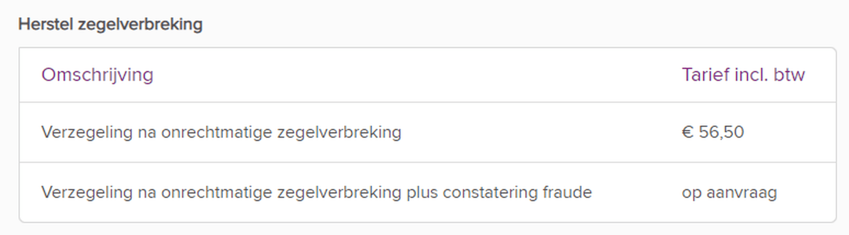

Cyberpope schreef op dinsdag 2 februari 2021 @ 08:13:
Doe je dat wel even melden vooraf.. anders kun je voor leuke verrassingen (€€) komt te staan.
Dat valt nogal mee, wellicht kan het per netbeheerder verschillen maar bijvoorbeeld Liander heeft het keurig in de prijslijst staan:
Afbeeldingslocatie: https://tweakers.net/i/fg54YPiqr6brjUwUmR-4_zONpUY=/full-fit-in/4000x4000/filters:no_upscale():fill(white):strip_exif()/f/image/6UuE28yaOGoZeIdEcFVxOdNe.png?f=user_large
Ik heb ze ook zelf verbroken, en toen de monteur langs kwam voor de verzwaring heeft hij zonder er iets van te zeggen opnieuw verzegeld.
Een bokkige monteur kan dan nog die 56 euro extra in rekening brengen, maar waarom zouden ze? En dan nog is dat goedkoper dan een installateur met zegelrecht langs laten komen....
Die monteurs zijn ook niet gek en snappen best dat mensen niet onder spanning willen werken. Als je het gelijktijdig met de verzwaring doet is er normaliter niks aan de hand.
Nee, om eerlijk te zijn nooit gedaan. Bel naderhand Enexis en betaal iets van 79 euro voor opnieuw zegelen. Nooit problemen mee gehad verders, zorg altijd wel voor foto's voor/na en leg de desbetreffende monteur de reden uit.

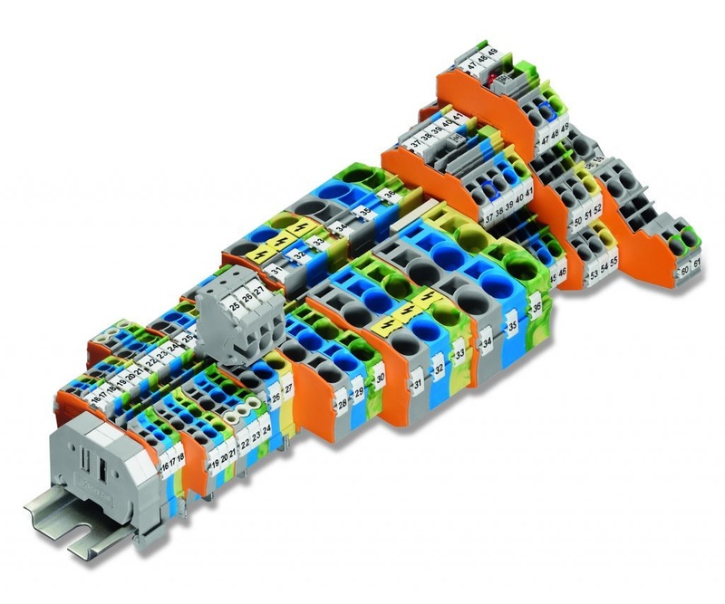

Voor de vloerverwarming ben ik op zoek naar een nette manier om de servomotoren aan te sluiten op de KNX verdeler. Het gaat om in totaal 14 servomotoren(24V)die ik over 7 (of 8) groepen moet verdelen. Per groep mag ik tot maximaal 4 actuatoren aansluiten, wat in mijn geval genoeg is. Het hoogste aantal is namelijk 3 of 4.
Alle actuatoren worden met één pool verbonden aan de "N" (dat kan dus allemaal in één keer) en de andere zijde moet per verwarmingsgroep aan de L, waarvoor er een draad per groep uit de actuator komt
Een oplossing kan zijn om alle draadjes aan elkaar te verbinden met lasklemmetjes. Echter, dat wordt een enorm lelijke en onoverzichtelijke bende als ik dat zou doen, en wil iets netters.
Ik zat te denken aan een printplaat met terminal blocks en met amateur skills wat proberen te solderen, maar ik vraag me af of dat wel zomaar kan, en tevens welke onderdelen ik nodig zou hebben. Met de winkels die gesloten zijn kan ik ook moelijk fysiek gaan kijken en ideeën op te doen.
De wens is in ieder geval een net kastje waarin de draden geordend per groep zitten, waarbij ik me aan onderstaande aansluitschema kan houden (MDT heating actuator 8-fold):
Afbeeldingslocatie: https://tweakers.net/i/KXyq2BbFk-hkdpGMipv4GIbNamI=/full-fit-in/4920x3264/filters:max_bytes(3145728):no_upscale():strip_icc():fill(white):strip_exif()/f/image/y6uUr7Q0DEYb34LVFbwgl8eo.jpg?f=user_large
Wie oh wie heeft een top-tip?

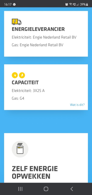

Hallo, binnenkort wil ik mijn groepenkast gaan vervangen. Als ik via stedin inloggen bij mijn gegevens staat er dat ik een 3x25A aansluiting heb,
Afbeeldingslocatie: https://tweakers.net/i/pj4GiLl32n8tRMKEvZeTDkn8EhM=/x800/filters:strip_icc():strip_exif()/f/image/1UhGKS6CT6l37uQopaoUD7EH.jpg?f=fotoalbum_large
maar als ik mijn oude groepenkast openschroef zit die maar op één fase aangesloten.
Afbeeldingslocatie: https://tweakers.net/i/FY4OZXKODHcV7N5zBq00yzlJQg4=/x800/filters:strip_icc():strip_exif()/f/image/HBhplyA3d4AQBGUxxCsJztKK.jpg?f=fotoalbum_large
Ik durf zelf niet de hoofdzekeringkast open te schroeven aangezien deze verzekerd is, ik wacht nog op antwoord van stedin maar misschien weten jullie of er in de hoofdzekering kast al drie fasen zitten of dat toch de straat open gegraven moet worden.
Samsung Galaxy S26 ultra 1TB black
@TotoroTM Een kast met DIN-rail ophangen en railklemmen gebruiken?
Afbeeldingslocatie: https://tweakers.net/i/y_DJLrvXkRCOeqccMk75bSLDanM=/800x/filters:strip_icc():strip_exif()/f/image/tusTLc6MlIQC47yVRvN4tz40.jpg?f=fotoalbum_large
Deze keuze in dat soort spul is reuze. ;)
De nul doorverbinden kan dan met speciale bruggen die je in de klemmen steekt of schroeft. De fasen waar nodig ook.
Ik zou een etageklem gebruiken (nul op de onderste verdieping, fase erboven).
@fredhuizinga Ik denk dat Stedin alleen toont in welk capaciteitstatief je valt, in dit geval "t/m 3x25A". 1x25A, 1x35A en 1x40A vallen daar ook onder.

Xander schreef op dinsdag 2 februari 2021 @ 16:30:
Dit is inderdaad één van de overwegingen die ik had, temeer de 230V>24V transformator én de heating actuator al in een DIN kastje hangen. Echter, de kabels van de servomotoren zijn flexibel (i.e. meerdere aders) en dus niet prikbaar. Ik heb wel een tang waarmee ik er een huls omheen kan klemmen, maar volgens mij krijg je ze daarmee ook niet in dit soort railklemmen?
TotoroTM schreef op dinsdag 2 februari 2021 @ 16:37:
Je hebt ook railklemmen met schroeven als je dat liever hebt.
Of railklemmen waar draad inpast inclusief adereindhuls (alles afhankelijk van de maat).
En daarnaast kunnen in veel van die klemmen met veercontacten wel degelijk soepele draad. Je gebruikt dan een passend schroevendraaiertje om de klem te openen (gelijk aan hoe je een draad zou verwijderen) en dan schuif je de ader zo zonder weerstand de klem in. :)

fredhuizinga schreef op dinsdag 2 februari 2021 @ 16:28:
Groot gelijk heb je.
Onder aan de foto komt inderdaad maar één fase binnen. Maar sowieso zou ik de nieuwe meterkast voorbereiden op 3 fase. Het kost nu geen moeite. Later aanpassen is veel lastigen.
  • mgizmo
  • Laatst online: 00:35
1 fase zover ik nu zie (stuur een foto van de meter er onder). Geld terugvragen :)
