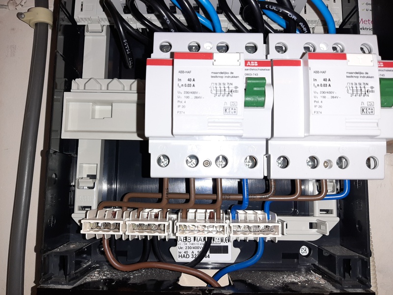

Mschamp schreef op dinsdag 2 februari 2021 @ 17:28:
Ja, je meter geeft enkel L1 aan, lijkt dus maar 1 fase toe te komen op je meter
Ah duidelijk, dan is alleen nog de vraag wat heb ik nu voor aansluiting? Van Stedin heb ik nog geen antwoord, als ik mijn hoofdzekering kast bekijk lijkt er wel een redelijk dikke kabel aan te komen. En hij is ook breed genoeg om drie aansluitingen te hebben. Dus met een beetje geluk hoeft de straat niet open en hoeven ze alleen maar twee zekeringen erin te draaien en twee fasen naar boven te fixen...
Afbeeldingslocatie: https://tweakers.net/i/TcYFR_4m8c41R_KLS2JFNG0jdE4=/x800/filters:strip_icc():strip_exif()/f/image/meakgIUbvnjW99caL1hend0p.jpg?f=fotoalbum_large
Hoop ik...

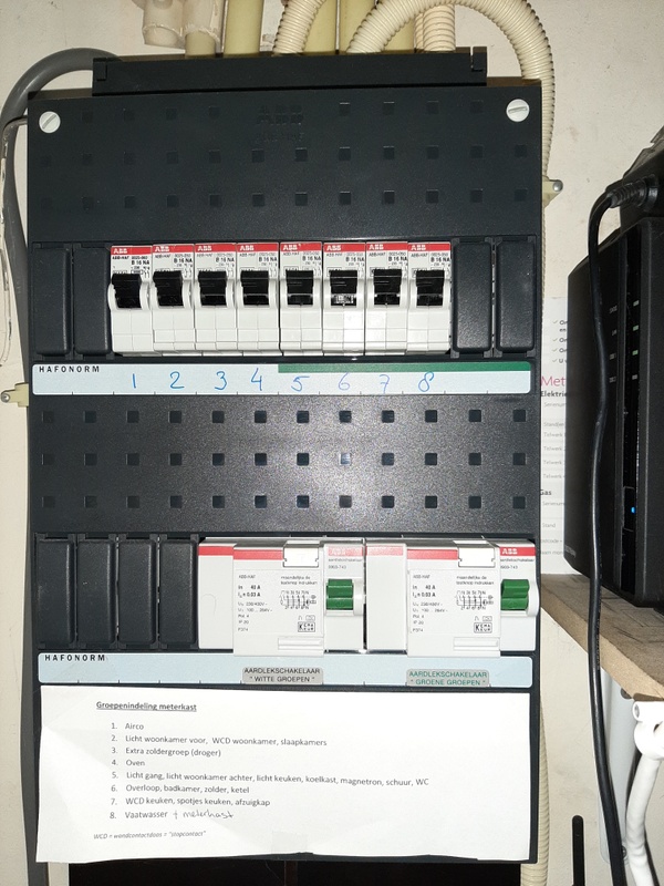

Nu we het toch over 1-naar-3 fases hebben.... Voor onze nieuwe keuken hebben we een kookgroep nodig (2x16A), dat grijpen we meteen maar aan om van 1 naar 3 fases te gaan. Ondanks dat we al een groepenkast hebben die 3-fase ready is (aldus monteur die kwam kijken, iets met "oh, de aardleks zijn al 3 fase en moeten hier effe de bruggetjes weghalen en een hoofdschakelaar toevoegen") moet er nog wel wat gebeuren. "2 uurtjes werk en wat spulletjes" zou het zijn.
Ik sloeg alleen steil achterover toen de offerte binnen kwam:
1 stuks aanpassen bestaande verdeelkast welk omvat;
- 1 stuks aanbrengen hoofdschakelaar 40A 4 polig
- 2 stuks vervangen aardlekschakelaar 40A/30mA 4 polig
1 stuks uitbreiden bestaande verdeelkast bestaande uit;
- 1 stuks aardlekschakelaar 40A/30mA 4 polig
- 1 stuks eindgroep 230V/16A middels installatie automaat
- 1 stuks krachtgroep 400V/16A middels installatie automaat ( kookgroep)
totaalbedrag € 925,00
BTW 21% € 194,25
Verkoopprijs € 1.119,25
(De aardleks die vervangen worden schijnen stuk te zijn volgens de Enexis meneer die de (1fase) slimme meter kwam hangen :X )
Als ik de materialen bij SanderVunderink bij elkaar klik kom ik op ~300euro (incl) uit. 2u werk was ~120 ex volgens monteur: waar de f*ck betaal ik dan de rest nog voor?
Wat is in jullie professionele beleving een acceptabele prijs voor dit alles?

@Hmmbob Voor dat geld heb een een compleet nieuwe kast.
WPB Atag Nuos Plus200, SE 4000H+8x Trina Solar 320Wp AB 185°/32°+6x Trina Solar 320Wp AB 185°/10°,APS EZ1M+2x Trina Solar 325Wp AB 185°/32° ,2x APS QT2+8x Jinko 435Wp AB 5°/32°,ME MXZ-2F42VF+MSZ-EF35VGK-S+MLZ-KP25VF,WP Atag Energion M Light50
  • Hmmbob
  • Laatst online: 21-10 19:13
Ja, dat dacht ik ook. Het is dat ik hier onvoldoende kaas van heb gegeten om het zelf te doen (die airco groep op links en de extra wcd in de meterkast heb ik wel zelf gedaan), maar hier schrok ik echt van.
  • MeTooPV
  • Laatst online: 15:18
Vrij prijzig. Je hebt alleen nog geen hoofdschakelaar, dus zelf doen is dan wel lastig.
De offerte zelf, volgens mij gaat het niet passen in deze kast.
Ik tel 6 vrije plaatsen. Daarin wil hij:
1 Hoofdschakelaar, 3 fase
1 extra aardlek, 3 fase
1 krachtgroep
1 eindgroep plaatsen.
Daar is uitbreiding van de kast voor nodig.
  • Hmmbob
Klopt, die zou er naast komen

  • significant
  • Laatst online: 00:31
Waar dan? Links is te krap en rechts prijkt je nas (en kabelzooi).
Wellicht HLD11 zodat je in de hoogte kunt uitbreiden?
  • Hmmbob
significant schreef op dinsdag 2 februari 2021 @ 19:43:
NAS mag daar weg hoor :)
Hij dacht dat het links ook nog wel zou passen, evt door airco-kabel ook naar de uitbreiding links te verplaatsen.
Maar zoals gezegd mag rechts ook gewoon.

fredhuizinga schreef op dinsdag 2 februari 2021 @ 17:41:
Lijkt op een 3-fase kast. Tot max. 3x35A. Je kan nog even kijken of je wat kan lezen op de kabel, staat er heel vaag op dus goed kijken.

Zou als volgt ook passen:
1e rij : 4 polige aardlekautomaat en 8 installatieautomaten.
2e rij : 4 polige hoofdschakelaar. 3x 2polige aardlekschakelaar, 1 polige aardlekautomaat.

@Hmmbob Ik snap ik de offerte vooral ook niet waarom ze de huidige aarlek zouden willen vervangen. En dan ook nog eens door een 3-fase (= 4polige), dat is precies wat je niet wilt. Volgens mij zou je er dus alleen eentje (4-polig) bij willen voor de kookgroep. En als je de andere groepen wilt verdelen over de fases, nog een 2 polige. En tja, meer ruimte. :+
Of, even kijkende, eigenlijk zijn je huidige aardlekschakelaars super raar! Je hebt 2x een 3-fase aardlek met erachter enkelfase groepen en wat je binnenkrijgt is ook 1 fase...
Als je dat op de kop gooit zou het wel passen. Onderste rij: 1x 4-polige hoofdschakelaar erbij, 1x 3-fase aardlek uit de kast, vervangen voor 2x 1-fase aardlek voor huidige groepen. Bovenste rij: 3-fase automaat voor de kookplaat erbij.
En ja, de term kookgroep slaat technisch gezien op twee gekoppelde automaten op dezelfde groep. Maar onder normale mensen is dat hoe ze de groep noemen waar de kookplaat op zit :+ Of dit nu een enkele fase, een kookgroep of een krachtgroep is.

Ow, over stuk zijn van de aardleks heen gelezen... Heeft hij ze echt getest? En gaan ze uit met de testknop?
[edit]
Hij zal ze wel getest hebben met de testknop inderdaad. En van 3 fase aardleks op een 1 fase aansluiting werkt de testknop meestal niet. Maar dat is puur het gevolg van hoe die testknop werkt. De echte aardlekbeveiliging werkt wel gewoon.

Septillion
@Makrolon Daar zat ik ook aan te denken. Als de flapdrol die een 3-fase aardlek op enkelfase heeft aangesloten precies de fase waar de testknop op zit niet heeft gebruikt zal hij inderdaad niets doen...

Hmmbob schreef op dinsdag 2 februari 2021 @ 18:51:
De testknop zit volgens het schema tussen L3 en N (niet tussen 2 fasen ofzo) dus dit zal het probleem denk ik niet zijn...

Op deze foto is te zien dat de testknop werkt op fase 3. Dus als dit op een andere fase is aangesloten, heeft iemand dit geinstalleerd zonder te testen. 8)7

timovd schreef op woensdag 3 februari 2021 @ 09:12:
Misschien dan toch wel defect, want als ik het goed zie zijn de fases onderin allemaal door gelust:
Afbeeldingslocatie: https://tweakers.net/i/1hvC7KYqi4QVUUXDnkXcTlgxcy0=/800x/filters:strip_icc():strip_exif()/f/image/HLrOe02VU6A3sDOXmRugZ0or.jpg?f=fotoalbum_large
Afbeeldingslocatie: https://tweakers.net/i/92df8QUKhq8RVaMhPjZ5u0i54LM=/800x/filters:strip_icc():strip_exif()/f/image/I7SPpKga2eNPl9A4PnRKbfPa.jpg?f=fotoalbum_large
Kan nu niet testen, kinderen in online thuis lessen.

@Hmmbob, inderdaad. Dan maar vervangen voor 1f ALS's en gelijk een (3f) hoofdschakelaar plaatsen. Als naast de hoofdschakelaar nog een 3f alamat plaatst en je plaatst 2 1f ALS, zit je onderste rij vol (hoofdschakelaar: 4 units, alamat: 4 units, 2x ALS: 4 units = 12 units totaal).
Als je dan nog wil uitbreiden (zonnepanelen, magnetron op eigen groep, etc) ben je wat beperkter in de bestaande kast.
Ik kan me niet voorstellen dat de testknop alleen op Fase3 werkt: een testknop test helemaal geen fases, het test de lekstroom en het uitschakelen als op een van de fases de lekstroom te groot wordt.

@SniperGuy Ja, dus? Dan moet je toch èèn lekstroom maken? In principe is het niet van belang tussen wat en wat. Plaatje op de ALS laat inderdaad duidelijk zien dat de testknop een weerstand tussen L3 en N plaatst. :)

Septillion schreef op woensdag 3 februari 2021 @ 10:14:
Ik zie nu dat plaatje ook pas, maar lektroom tussen L3 en N is geen lekstroom.
Er zit iets meer intelligentie achter de aardlektestschakelaar want simpel een weerstand tussen L3 en N wordt gewoon gezien als reguliere belasting waar een ALS niet op zal trippen.
Ik ben verkeerd geinformeerd. Iets meer info, ook hoe je een 4P schakelaar aan moet sluiten in een 1fase installatie.
https://www.hateha.nl/faq...r-ook-2-polig-aansluiten/
de testschakelaar lijkt inmho dus alleen een test om te kijken of het mechanisme werkt, voor een werkelijke te hoge aardlekstroom zou het niet uitmaken op welke van de 3 fases deze optreed om de ALS uit te laten schakelen :)

@SniperGuy Nog een keer goed kijken naar het plaatje ;) De N wordt voor de meting gepakt, L3 na. Dus tada, lekstroom :)

  • Hmmbob
Paling1 schreef op woensdag 3 februari 2021 @ 11:07:
Ik zie hierboven (voor de groepenkast van @Hmmbob ) bestellijstjes langskomen met 2x een 2P-ALS.
Is het niet verstandig om gewoon 3x een 2P-ALS in te bouwen? Dan heb je namelijk nog de mogelijkheid om je groepen over 3 fases te verdelen in plaats van 1 fase verder ongebruikt te laten.
Dit is wat monteur B net ook aangeeft. Hij stelt voor om de rail/bus te vervangen door een andere en deze icm 3x een 2P-ALS te gebruiken. Daarmee zou alles (incl kookgroep, extra automaat en hoofdschakelaar) in de bestaande kast passen. Kosten: +- 660 ex.
Al een paar honderd minder dan de offerte van gisteren, maar toch.

@Paling1 Exact wat @Verwijderd zegt, gelijk voor een grotere kast gaan. In de breedte is niet heel veel ruimte meer. En met 12 1f groepen betaal je nog geen drie tientjes extra t.o.v. de kast met 9 3f groepen. Ik weet wel wat ik zou doen.
En die Eaton kasten worden goed in elkaar gezet met kammetjes. Dus geen busboard nodig.

Hmmbob schreef op woensdag 3 februari 2021 @ 15:28:
Ik zou je oude kast op Marktplaats zetten. Wellicht nog contact opnemen met ABB over de niet-werkende ALS's, maar ik denk niet dat ze nog een vervangende ALS gaan leveren. Het kan allemaal wel net in de bestaande kast, maar als je de magnetron op een eigen groep gaat doen, heb je een tweede ALS nodig (of je zet één groep op een alamat). Met de eerder genoemde kast ga je geen spijt van krijgen. Misschien iemand in je omgeving die de kast kan plaatsen? Het is niet heel moeilijk.

timovd schreef op donderdag 4 februari 2021 @ 18:15:
Je geeft twee goede punten. Ik wil eerst nog eens weten welke apparaten er precies inkomen, en dan voornamelijk of ik wel die extra "enkele groep" nodig heb. Want volgens mij gaat er voldoende vermogen naar de keuken met alle verschillende groepen, is het enkel een kwestie van "verdeel en heers" op de juiste manier.
Goede tip over contact met ABB opnemen, kan ik wel eens proberen. Scheelt weer in de prijs.
Welke kast heb je het over? (En woon je zelf in de omgeving van NO-Brabant dan? hahahaha)

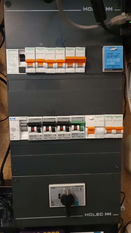

Binnenkort heb ik een laadpaal nodig die ik op 3-fase aangesloten wil hebben. Mijn meterkast betreft nog 1-fase.
Ook ben ik nog van plan om zonnepanelen te laten plaatsen.
Nu ben ik benieuwd of mijn huidige meterkast aangepast kan worden voor 3-fase (en aansluiting zonnepanelen) of heb ik een heel nieuwe meterkast nodig?

Genestealer schreef op donderdag 4 februari 2021 @ 20:19:
Aardappelfoto |:(
Waarschijnlijk twee gedateerde aardlekschakelaars. Die automaten onderin zijn ook antiek met 1,5 moduul breed.
Hoofdschakelaar wellicht wel al 4P, maar echt... dat is niet te zeggen op basis van een handjevol vermeerde pixels.

Verwijderd schreef op donderdag 4 februari 2021 @ 20:24:
Aardappelfoto |:(
Foto uploaden maakt onscherp. Nu extra foto erbij.
Genestealer schreef op donderdag 4 februari 2021 @ 20:25:
Volgens mij meer een kwestie van aardappel in = aardappel uit. :+
Maargoed, die tweede foto;
De ALS linksonder is wel type A,
Die linksboven lijkt het ook wel (denk ik dan he, op basis van een paar grijze pixels)
Rechteronder ook wel
Ga je naar 3-fase, dan kan de kookgroep er mooi uit ten gunste van een 3 fase aardlekautomaat. Dan zit je kast "vol". Er valt dan nog twee 2 moduulbreedte te winnen door de vier antieke groepen linksonder te vervangen door moderne 1 moduul brede exemplaren.
Kom je nog precies 2 moduulbreedtes te kort voor nog een 3-fase aardlekautomaat. Maar je kunt er -na het overige herinrichten :+- natuurlijk een kast naast hangen.

Verwijderd schreef op donderdag 4 februari 2021 @ 20:34:
Snelle reactie, dankje. Kookgroep te herkennen aan de dubbele B16?
Voor de laadpaal én zonnepanelen heb ik nog twee extra groepen nodig, correct?
Met een kast ernaast hangen bedoel je dan zoiets? https://www.elektramat.nl...rfaces&utm_medium=organic

Genestealer schreef op donderdag 4 februari 2021 @ 21:21:
Ja
Ja
Aanpassen is hier op zich geen issue. Er zijn een aantal aandachtspunten:
- Controleer allereerst of de hoofdschakelaar 4p of 2p is. Staat er gewoon op, maar is op jouw foto niet leesbaar. Als het 2p is, dan moet die vervangen worden door een 4p. Een Hager 4p hoofdschakelaar kost 2 tientjes. Een ABB draaischakelaar 4 tientjes.
- Je zult vermoedelijk wat moeten herbedraden in de kast. Ik zou er voor kiezen om je 10 enkelfasige groepen te verdelen over de drie fasen. 2x3 en 1x4, ieder achter een 2p aardlek. Die zitten er drie in, dus als dat alledrie klasse-A aardlekschakelaars zijn en ze nog correct werken dan kun je die gewoon hergebruiken. Bedraad intern met 6mm2 en/of kamrails.
- Maak het direct logisch. Bijvoorbeeld onderste rij de aardlekschakelaars, bovenste rij de automaten. En zorg voor nummering en een groepenkaart, dat is niet alleen handig voor jezelf, maar ook gewoon een eis.
- Je hebt geen ruimte meer voor een 4p automaat. Als je het netjes wilt houden zou ik links van de bestaande verdeler eenzelfde kast bijplaatsen. Dus gewoon 2 dinrails. Dus zul je de netwerkrommel daar moeten opruimen. Sowieso mag deze kast wel een beetje opgeruimd worden. En ik vermoed dat je Ubiquity access point het een stuk beter doet als hij /buiten/ de meterkast hangt ;-). En ja, die blauwe verlichting kun je gewoon uitschakelen..
- Als ik heel eerlijk moet zijn: zelf zou ik gewoon een tweetal nieuwe kasten plaatsen en alleen de beltrafo recyclen. 2xABB HLD-33 kast met rechtsboven een 3x2p busboard, rechtsonder drie 2p aardlekschakelaars en de beltrafo. Van de linkse kast maak je dan de 3-fase kast. Onderin een aardlek, bovenin de automaten, of eventueel busboard+gekoppelde flexomaten als je alleen maar 16A groepen hebt.

Helder beschreven, kan ik wat mee! Hoofdschakelaar betreft 4p en alle drie ALS zijn klassa-A.
Netwerk rommel? ... Daar raak je mij :+. Maar ben het met je eens het is te krap en niet de plek om dit spul te hebben staan. Ik ga alle hardware verplaatsen naar een andere meterkast in de garage (speciale kast hiervoor). En Unify blijft in de meterkast, wil hem niet zo zichtbaar hebben in mijn hal. Mijn hele huis heeft meer dan genoeg dekking met meerdere AP's.
  • roelbouwman
  • Laatst online: 19-10 18:43
Genestealer schreef op vrijdag 5 februari 2021 @ 15:44:
Rommel referereert hier aan de manier waarop het allemaal vastzit. Het is zo een beetje een rommeltje. Een andere kast is inderdaad een goede oplossing. Je kunt ook overwegen om een los 19" raampje op te hangen, gekanteld zodat je als je naar boven kijkt in je meterkast de voorkant ziet. Daar kun je dan een UTP patch panel en een switch in hangen. Dan heb je natuurlijk wel 19" mountable apparatuur nodig maar is het wel direct netjes en nog steeds centraal in de meterkast.
Neem ook eens een foto van de kast (en hoofdschakelaar kast) open. Dan kan ik je precies vertellen wat je nog qua bedrading moet wijzigen.
