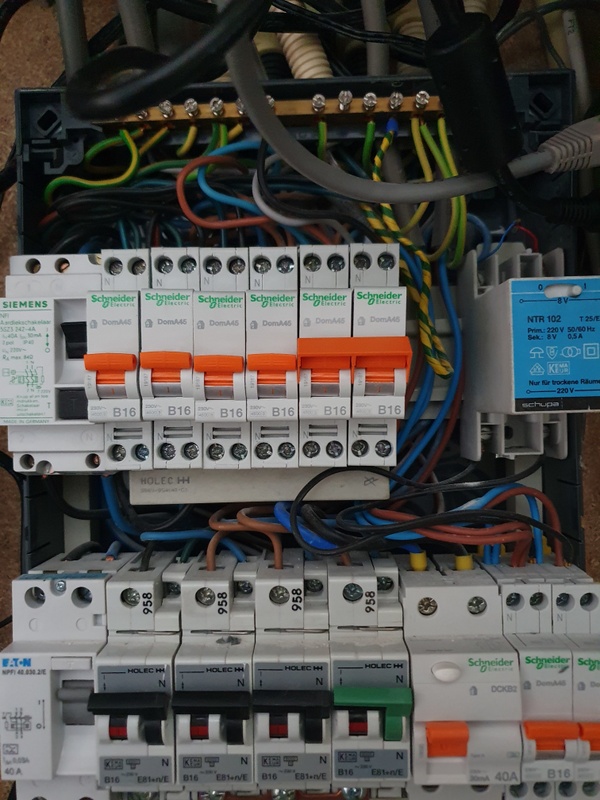

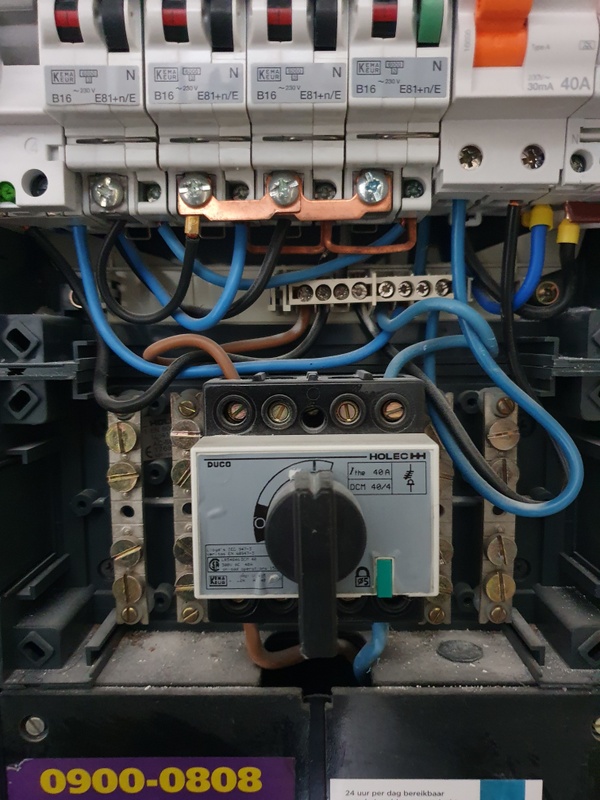

roelbouwman schreef op vrijdag 5 februari 2021 @ 15:55:
Rommel referereert hier aan de manier waarop het allemaal vastzit. Het is zo een beetje een rommeltje. Een andere kast is inderdaad een goede oplossing. Je kunt ook overwegen om een los 19" raampje op te hangen, gekanteld zodat je als je naar boven kijkt in je meterkast de voorkant ziet. Daar kun je dan een UTP patch panel en een switch in hangen. Dan heb je natuurlijk wel 19" mountable apparatuur nodig maar is het wel direct netjes en nog steeds centraal in de meterkast.
Neem ook eens een foto van de kast (en hoofdschakelaar kast) open. Dan kan ik je precies vertellen wat je nog qua bedrading moet wijzigen.
Ik heb mijn hardware specifiek uitgezocht en die ga ik voorlopig niet meer vervangen. Maar een patch panel komt inderdaad in de andere kast waarbij ik alle apparatuur heen verhuis. Andere kast zit tegenover onder de trap vanuit de garage te benaderen. Tevens is het daar ook wat kouder en het ventileert wat meer dan een meterkast. Beter voor mijn apparatuur.
Afbeeldingslocatie: https://tweakers.net/i/tVUWOCQzX7O6QyhZpJAN21B7MNg=/x800/filters:strip_icc():strip_exif()/f/image/marpvcuhn5WuZsii2fhrLwuM.jpg?f=fotoalbum_large
Afbeeldingslocatie: https://tweakers.net/i/UwbPe_VYfAqKeV86f3ohPFiSIKk=/x800/filters:strip_icc():strip_exif()/f/image/NfvKFwMZFX1BPeqyXdLp5Zit.jpg?f=fotoalbum_large
[ Voor 45% gewijzigd door Genestealer op 05-02-2021 16:18 ]

Goede foto. Wel hoop "gerommel" in deze kast. Dit is niet zoals het hoort, laten we het daarop houden.
Mijn voorkeur zou helemaal vervangen blijven. Maar je kunt het wel netjes maken met geringe investering.
Onderin de kast plaats je een aansluitblok bij. Die kun je los kopen, Eaton onderdeel #1015009. De rechter hou je voor de nul, de 2x4 die erbij komen gebruik je voor L1 en L2, en het huidige faseverdeelblokje wordt L3.
Dan ga je vervolgens afsplitsen. Een aardlekschakelaar naar het L1 blokje, een aardlekschakelaar naar het L2 blokje en een naar het L3 blokje. Ik zou alles even netjes opnieuw bedraden, met allemaal goed aangekrompen adereindhulzen en zorgen dat ook alles volledig ingestoken zit in de automaten.
Vervolgens breng je vanaf de hoofdschakelaar netjes drie draden naar die blokjes, in dezelfde volgorde (L1-L2-L3). Op de hoofdschakelaar koppel je dan voorlopig even met twee draadbruggen de fasen. Dat kan gewoon met 2,5mm2 koper, het is maar een paar cm en maar tijdelijk. Bij de omzetting naar 3x25 verwijdert de monteur van de netbeheerder die brugjes.
Je aardlekschakelaar linksboven is AC, die moet je vervangen door een A aardlekschakelaar. Ook zitten daar nu 5 groepen aan, dat is te veel. Die kookgroep zou ik sowieso vervangen een 4p schakelaar zodat je het verdeelt over twee fasen. Je hebt dan direct twee automaten over, waarmee je de antieke automaten op de onderste rij kunt vervangen. Nog twee van diezelfde Schneider automaten bijkopen en je kast ziet er ook weer uniform uit.
Ik zou de 10 automaten in 3 groepjes van 4 op de bovenste rij zetten. Je gebruikt gewoon 4-voudige kam rails, en de twee vrije plekken dop je af met een beshermkapje. Je kunt dan later eenvoudig nog 1 of 2 automaten bijplaatsen.
De aardlekschakelaars zet je in dezelfde volgorde op de onderste rails, en rechts daarnaast de beltrafo. Je hebt dan nog 4 vrije units over op die onderste rails.
Dan een kast links ervan als uitbreiding voor 3-fase automaten.
Bestellijst zou zijn:
- Voldoende 6mm2 blauw en zwart
- Voldoende adereindhulzen 6mm2
- aansluitblokje eaton (Eaton #1015009)
- 2 Schneider automaten B16 (ean 3303430191872, ca 12 euro/stuk)
- 1 Schneider aardlekschakelaar 40A/0,03/A (ean 3303430166955)
- 6 stuks kamrails 4-voudig / pen / 17,8mm steek
- 4 afdekkapjes voor kamrails (je hebt 2 posities over met 10 automaten)
Voor de uitbreiding:
- Lege kast Eaton HT330-S64
- Aardlekschakelaar 4p
- Automaat B16 4p voor je kookplaat
De nieuwe kast bedraad je het beste ook via de aansluitblokjes onderin. Dus vanaf de blokjes in de rechterkast, naar de blokjes in de linkerkast een 6mm2 draadbrug. Voor de nul zul je vanaf de hoofdschakelaar moeten afsplitsen met een dubbele adereindhuls 6mm2.
Als je de beschikking hebt over een installatietester zou ik sowieso even de L-PE foutlusimpedantie meten. Indien kleiner dan 2 ohm dan kun je de aardlekschakelaar voor je kookplaat achterwege laten, maar ook voor een laadpaal, PV omvormer of ander vast aangesloten apparaat is dan geen aanvullende beveiliging nodig.

Ik kon je helaas maar 1 plusje geven. Ontzettend bedankt, hier kan al helemaal mee verder!!
roelbouwman schreef op vrijdag 5 februari 2021 @ 17:45:
Makkelijker met zo'n vork.
Beter 3/3 (3 haakse dus).
Makkelijker gewoon 4P aardlekautomaat. Als je er daar meerdere van hebt (kookplaat, EV, PV) dan die ook gewoon kammen.
:? Die kun je ook gewoon vanaf de blokjes doen, maar vanaf duohuls kan ook. De N van de aardlekschakelaars is ook te kammen.
"722.531.2.6 Met uitzondering van stroomketens die gebruik maken van elektrische scheiding als
beschermingsmaatregel, moet elk aansluitpunt worden beschermd door zijn eigen toestel voor
aardlekbeveiliging van ten minste type A, met een aanspreekstroom van ten hoogste 30 mA."

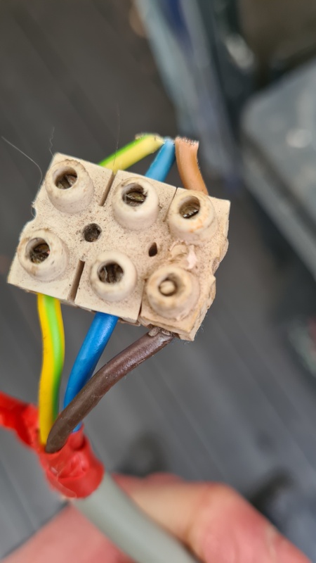

Voor wie nog twijfelt of adereindhulzen nut hebben, dit trof ik aan achter de keukenkasten:
Afbeeldingslocatie: https://tweakers.net/i/u-2D9j52AEXYJU1Cz7TZ21kkboU=/x800/filters:strip_icc():strip_exif()/f/image/XirnhxrYVfWgIHErKJWD6ODI.jpg?f=fotoalbum_large
Kennelijk was het snoer van de oven te kort en verlengt met een kroonsteen |:( met aan één kant geen adereindhulzen :|. De kroontsteen is helemaal vervormd en is uiteindelijk afgebrokkeld. Zo vind je nog eens wat.

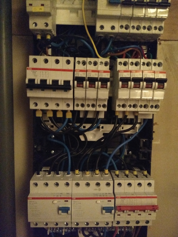

Dag heren,
Even een vraag:
In onderstaande groepenkast wil ik graag 5 groepen bijplaatsen
Afbeeldingslocatie: https://tweakers.net/i/FGHM79eG1eRiJQxWrwf6P9OE_i8=/234x176/filters:strip_icc():strip_exif()/f/image/ascq04yYzcPSVhXgkxytBHHy.jpg?f=fotoalbum_medium
2 x voor de keuken
1 x airco
1x hobbykamer
1x audiogroep
Nu ben ik alleen even de weg kwijt in aardlek-land.
Volgens deze website is een 4 polig aardlek niet meer volgens de nieuwe NEN1010 norm? Dat zou inhouden dat de opleverde groepenkast al niet voldoet?
Ga ik vervolgens een 2x een 2 polige aardlek plaatsen? daarbij kan ik kiezen uit 30mA en 300mA, welke is gangbaar? Of te adviseren icm airco en een audiogroep met hoge inschakelspanning (of maakt dat weer niet uit, het is immers geen lekstroom?)
De audiogroep komt op een C karakteristiek automaat

Hoe krijg ik netjes twee draden (feitelijk een las) aan de afgaande kant van een abb b16 automaat aangesloten? Dus 2x bruin en 2xblauw.

Extera schreef op zaterdag 6 februari 2021 @ 21:19:
Dag heren,
Even een vraag:
2 x voor de keuken
1 x airco
1x hobbykamer
1x audiogroep
Dan moet je even het artikel helemaal uitlezen.
Je kunt ook aardlekautomaten gaan toevoegen. Je huidige kast heeft het 2x6 busboard. Als je daar naar 3x2P aardlekschakelaars wilt voor enkelfase groepen moet je ook het busboard vervangen.
  • Extera
  • Laatst online: 22-06 02:20
nou, dat uitlezen had ik wel even mogen doen ja :+
het mag dus wel... en is zo te lezen (als leek) zelfs beter....
Voor de uitbreiding met 5 groepen kan ik 2x een 2-polig toevoegen
Het busboard zit toch achter de behuizing? dus moet ik even kijken hoe dat er uit ziet zonder behuizing?

De aansluiting van je beltrafo is ook niet helemaal fris. Samen met een dikkere ader in 1 klem?

Volgens mij val ik in herhaling, maar misschien moet je even aangeven welke "ABB B16 automaat" je precies hebt? :+
Deze heb ik in mijn meterkast.
Afbeeldingslocatie: https://tweakers.net/i/pLkw8cf__JeNW-R6OEav0AEsrj4=/full-fit-in/4000x4000/filters:no_upscale():fill(white):gifsicle():strip_exif()/f/image/3H9OTvgpa9jE4FfglbeQQWwl.gif?f=user_large%5D
Als het een variant is met kooiklemmen, mag je daar wellicht ook 2 aders in aansluiten, mits deze identiek zijn (zelfde soort en zelfde doorsnede) en je ze netjes recht naast elkaar in de klem steekt. Als het echt schroefklemmen zijn (dus de punt van de schroef draait direct op de ader) mag dit niet.
Het zijn schroefklemmen. De variant met kooiklemmen lijken mij handiger.
Anders zou je wellicht aftakblokjes kunnen gebruiken, maar die passen ook niet bij ieder model goed (mocht je de 3e variant automaat hebben, past zo'n aftakblokje niet in het nulcontact).
Juist. Het gaat dus om de eerste variant. Volgens mij volstaan dan aftakblokken met de klem onder.
Dat kan natuurlijk ook... Mocht het nu al een kast met busboard zijn is het een klusje van niets. Het kost je wel een nieuwe automaat...
Het gaat om een busboard. Nieuwe automaat met kooiklemmen kost 13 eur, terwijl twee aftakblokken max 3 euro zijn.
@rockerpoet Je post wat tegenstrijdige info want de automaat op die afbeelding heeft wel kooiklemmen en is geen busboard...

  • rockerpoet
  • Registratie: September 2014
  • Laatst online: 20-10 20:16
Xander schreef op zaterdag 6 februari 2021 @ 23:10:
Je hebt gelijk. Dacht dat ik busboard had, maar dat is dus niet het geval. Weet eigenlijk niet eens of busboard per definitie beter is, maar dat is een andere discussie.
Maar als je aftakblokjes kwijt kunt is dat natuurlijk een prima optie voor weinig geld.
Als de contacten op de automaat verspringen dan zou ik wel 2 verschillende aftakblokjes nemen (1 met de pen achter en 1 met de pen voor).
Goede tip (y), zijn de aftakblokken netjes uitgelijnd.

Extera schreef op zaterdag 6 februari 2021 @ 22:46:
Nee, zit achterin de kast;
Deze moet je dan hebben;
https://www.abbconnect.nl/Details/Index.aspx/257939
https://www.sandervunderi...laars-2-polig-120313.html
De kookgroep kun je het beugeltje vanaf slopen, dan heb je al twee groepen. Rest kun je van deze pakken;
https://www.sandervunderink.nl/abb-flexomaat-0025-060.html
En dan ipv de kookgroep een 3-fase groep achter een reeds aanwezige 4P aardlekschakelaar;
https://www.sandervunderink.nl/abb-automaat-3p-n.html
(1 blauwe ader vervangen door bruin).
Je houdt dan nog een 4P aardlekschakelaar over. Leuk voor een laadpaal in de toekomst ofzo.

  • Genestealer
  • Laatst online: 21-10 08:43
Verwijderd schreef op zaterdag 6 februari 2021 @ 22:52:
Lijkt zo op de foto maar dikke kabel loopt in een lus en niet aan de bel trafo.
Maar ik heb besloten om de hele meterkast troep eruit te doen en een nieuwe Hager 3 fase groepenkast te plaatsen.
Alle IT installatie is ook een 'zooitje' zo en ik heb hiervoor gisteren een 10" patch kast gekocht. Ga alles netjes via patchpanel koppelen etc en deze installatie komt een andere kast, weg van meterkast.

Genestealer schreef op zondag 7 februari 2021 @ 09:30:
De 230V draden naar de beltrafo toe zitten samen met een VD 2,5mm² in dezelfde klem op de installatieautomaat.
  • Genestealer
Xander schreef op zondag 7 februari 2021 @ 13:24:
Oh zo. Valt mij ook op dat er 6 groepen zijn aangesloten op 1 ALS wat volgens mij ook uit den boze is. En een blootgesteld fase rail..
Het is mij inmiddels wel duidelijk dat mijn huidige meterkast niet netjes is aangesloten.
Ik laat het vervangen ook doen door een erkend specialist.

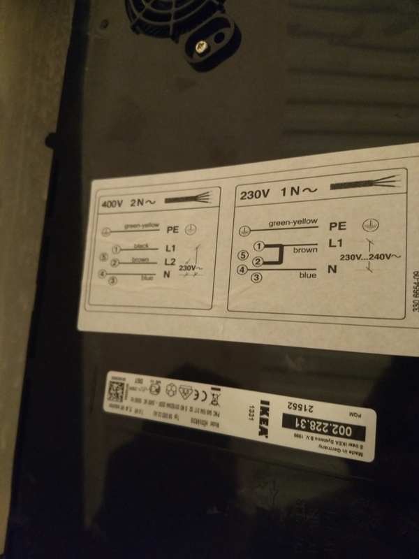

  • Fr33z
  • Laatst online: 10:19
Verwijderd schreef op woensdag 3 februari 2021 @ 16:44:
AEG = 1 nulklem op de kookplaat.
Bij installatie achter enkelfase kookgroep een 5-aderig aansluitsnoer kopen, twee aders knippen, strippen en samen in duohuls.
Maar liever gewoon op een 3-fase aansluiting met 1 fase ongebruikt. Wel tm. de Perilex 3-fasen leggen.
Ook ik heb de klassieke vraag over de kookplaat. Ga mijn keramische vervangen door een inductieplaat.Er ligt vanuit mijn meterkast 3 fase naar de perilex. Is het zo simpel als gewoon 1 van de de fases loskoppelen in de meterkast en deze aan de nul vastmaken?
want het klopt toch dat bij 400V en 2 fases ik 2x een nuldraad nodig heb, waar dat bij 3 fases maar 1 nul is (ivm faseverschuiving)?
Dit is een plaatje van het aansluitschema (ik zie hier maar 1 nul getekend maar ga er even vanuit dat 2x een nuldraad beter is)
Afbeeldingslocatie: https://tweakers.net/i/B9x4n3CKFk8m4FwgChoAUZ_KKp4=/x800/filters:strip_icc():strip_exif()/f/image/vck7wIekXhBPeYYxqbW5nCau.jpg?f=fotoalbum_large
Foto van meterkast 3-fase groep:
Afbeeldingslocatie: https://tweakers.net/i/n7H776xXtp34FvSgLOX0gvhIMjQ=/x800/filters:strip_icc():strip_exif()/f/image/G5xrZ0CnPucO2T5eMnes7J2I.jpg?f=fotoalbum_large
Bonusvraag: mijn 5-aderige kabel heeft 1 geel/groen (aarde), 1 bruin, 1 blauw en 2x zwart. Zijn er nog conventies qua aansluiten als ik 2 fases daardoor naar mijn perilex wil sturen? Bijv. zwart voor de fases en de kleuren voor de nul?
[ Voor 25% gewijzigd door Fr33z op 07-02-2021 21:31 ]
  • nescafe
  • Laatst online: 08:35
1x bruin en 2x zwart voor je fasen, blauw voor nul en geel/groen voor aarde.
Verander aub niets in je meterkast. Je perilex kan gewoon de 3 fasen blijven leveren.
2x een nuldraad in een krachtgroep is onconventioneel dus onwenselijk.
Omdat de kabel van de kookplaat naar de stekker alle aders heeft (in beide configuraties (kracht/kookgroep) 5 aders) zou ik de stekker ongemoeid laten en L3 in de kookplaat afdoppen.
[ Voor 8% gewijzigd door nescafe op 07-02-2021 21:36 ]

  • Fr33z
nescafe schreef op zondag 7 februari 2021 @ 21:35:
Wow dit is snel. De aansluiting zit inderdaad nu zoals je beschrijft in de meterkast, daar heb ik bruin en 2x zwart als fases en blauw voor de nul.
jij zegt dus dat ik de plaat gewoon op die ene nuldraad kan laten lopen en dan gewoon 1 fase in de perilex afdoppen/niet aansluiten?
  • nescafe
Fr33z schreef op zondag 7 februari 2021 @ 21:38:
Niet geheel, in de perilex is eigenlijk geen ruimte om het netjes te doen (ja misschien de fasedraad kort afknippen); ik zou het in de kookplaat zelf doen, daar heb je genoeg ruimte om die ader netjes af te doppen met een lasdopje.
* Barca zweert ook bij fixedsys... althans bij mIRC de rest is comic sans
  • Fr33z
nescafe schreef op zondag 7 februari 2021 @ 21:39:
OK, prima. dankjewel voor het snelle antwoord. Ik ga er morgen even rustig voor zitten. Ik laat de perilex gewoon zoals die is, en ga zorgen voor een nette afwerking in de kookplaat zelf (heb verschillende wago lasklemmen enzo, zal er ff een goede bij zoeken dan)

Fr33z schreef op zondag 7 februari 2021 @ 21:28:
NEIN NEIN NEIN. Niks aan veranderen. Alleen 4-aderig aansluitsnoer gebruiken of 1 ader afdoppen. Inventum platen hebben bijvoorbeeld een loze klem voor de L3.
Nee dat klopt niet. Je betrekt van verschillende fasen = 1 nul nodig.
Foutieve aanname.
Je hebt een blauwe voor de nul. Geelgroen voor de aarde, de rest voor de fasen. Het is een kooktoestel, geen motor, dus draaiveld maakt geen lor uit.
Nieuwe kabels hebben een grijs ipv 2e zwart.
  • Fr33z
Verwijderd schreef op zondag 7 februari 2021 @ 22:54:
Foutieve aanname.
Dank voor de antwoorden, ik doe niks aan de meterkast en dop de 3e fase af in de kookplaat.
