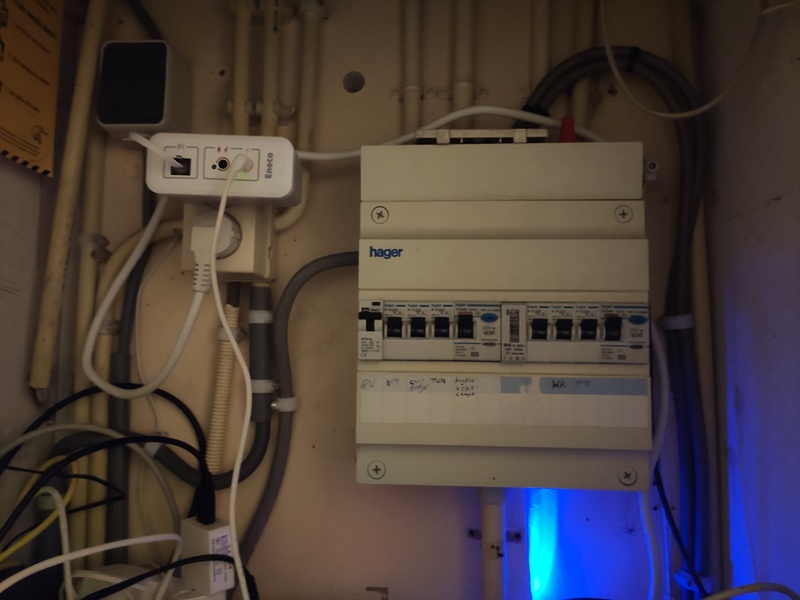

Hoe weet ik zeker dat de grondkabel die in mijn meterkast omhoog komt geschikt is voor 3F? Ik stond net op het punt om de vloer in de meterkast te gaan storten, maar ik begon sterk te twijfelen of er toevallig geen graafwerkzaamheden nodig zijn als ik straks mijn aansluiting wil laten verzwaren. Inloggen bij Enexis geeft geen uitsluitsel, en de klantenservice is morgen pas weer te bereiken.
Iemand een idee?

pryth schreef op zondag 1 november 2020 @ 12:03:
Iemand een idee?
Heb je een foto van je hoofdzekeringkast?
Buisje om de kabel van je netbeheerder? Vast instorten is niet zo netjes he.
[ Voor 6% gewijzigd door Verwijderd op 01-11-2020 12:06 ]

  • Techneut
Iemand een idee?
Allereerst, dat kun je nergens aan zien. Maar je kan er bijna zeker van uitgaan dat alle huizen van de laatste halve eeuw voorzien zijn van een 3 fasen aansluitkabel, ook al wordt maar één van de drie daadwerkelijk verder aangesloten. Doorgaans tref je een 3-fasen zekeringkast aan met maar in één van de drie een smeltpatroon.
Wil je honderd procent zekerheid, dan zal je toch even moeten informeren bij de netbeheerder.

Techneut schreef op zondag 1 november 2020 @ 13:32:
De netbeheerders zelf weten het vaak geeneens.

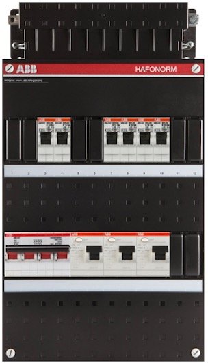

  • AUijtdehaag
@dirkdeman
Misschien een tip:
Tegenwoordig zien de kasten er zo uit:
Afbeeldingslocatie: https://www.123groepenkast.nl/Files/10/222000/222295/ProductPhotos/Large/1154132696.jpg

Even een vraagje aan de kenners hier.
Ben bezig met het voorbereiden van het leiding en elektrwwerk voor een keuken. Nu is het zo dat ik er een alamat bij wil plaatsen. Genoeg plek in de kast zoals te zien op de foto echter de vraag is welke alamat kan ik hier bij plaatsen?
Afbeeldingslocatie: https://tweakers.net/i/GtTY5n2NaIK0GgIMcgOLBBkoXMg=/232x232/filters:strip_icc():strip_exif()/f/image/3ICmk152IhHo9e1H4TDgMcka.jpg?f=fotoalbum_tileAfbeeldingslocatie: https://tweakers.net/i/W8Zh6iVbMSzo5WrOGKQrJJ9uI6k=/232x232/filters:strip_icc():strip_exif()/f/image/D2DGwUcUeZjJvIzwkSE3rLVT.jpg?f=fotoalbum_tile
JelleMN86 schreef op zondag 1 november 2020 @ 18:33:
[Afbeelding][Afbeelding]
Aardlekschakelaar ook vervangen indien nog type AC (zal wel). En dat wordt lastig; want geen hoofdschakelaar... voeg die dan ook meteen maar toe.
Hier kun je gewoon eender welke aardlekautomaat aan toevoegen.

Verwijderd schreef op zondag 1 november 2020 @ 18:37:
Dit is de ALS
Afbeeldingslocatie: https://tweakers.net/i/U71bhMrdDCwqya2Csa5rgkxbDp4=/800x/filters:strip_icc():strip_exif()/f/image/7sGRWlJz1gXejrC2doaDkNU2.jpg?f=fotoalbum_large
Qua alamat kan dit dus er in?
https://www.elektrototaal...m-aardlekautomaat-4139966
Ja, vervangen, verouderd AC type.
Die juist weer niet. Is voor op ABB Busboard, zal wel niet in die kast zitten.
Deze kan wel;
https://www.sandervunderink.nl/abb-aardlekautomaat-1p-n.html
Tevens fors stuk goedkoper.
2x Nieuwe aardlekschakelaar;
https://www.sandervunderi...2-p-fh-202-a-40-0-03.html
Hoofdschakelaar;
https://www.sandervunderi...aar-4-p-40a-e204-40r.html
(ja, 4P ook al heb je enkelfase; maakt upgraden van aansluiting later veel makkelijker)
Normaliter heb je verlichting en random stopcontacten over minstens twee aardlekschakelaars verdeeld.
Maar aardlekschakelaar vervangen en hoofdschakelaar toevoegen wordt een zegel dingetje..
Ik heb ook 2 nieuwe kasten besteld bij sandervunderink met het verzoek "het oude deksel" te leveren.
Zodat je geen verschillen krijgt.
Was geen probleem en ik moest vermelden in de bestelling: controleren deksels iom xxxx
Dus stuur ze eerst een mailtje.
Controleer ook altijd de voor geïnstalleerde bedrading.. Ik kreeg een kast laatst zo binnen: Afbeeldingslocatie: https://tweakers.net/i/NHjK2ij5NdmgH7HlLmzB8s5U2yU=/800x/filters:strip_icc():strip_exif()/f/image/ZqFKmzLj4uAekl2FeF4cVMyu.jpg?f=fotoalbum_large
Aapie schreef op zondag 1 november 2020 @ 21:22:
Controleer ook altijd de voor geïnstalleerde bedrading.. Ik kreeg een kast laatst zo binnen: [Afbeelding]
Hmmm ja; vijf groepen per aardlekschakelaar; niet helemaal nietjes he. En 4P ALS voor enkelfase groep.
En oh, die blauwe draad op de verkeerde plek. RIP apparaten op 400V- :+
? Krachtgroep + 3 groepen op de eerste, 4 groepen op de tweede.
Ligt dat aan de leverancier of aan degene die zo'n kast besteld? :+
Ja, dat zal het euvel zijn waar @Aapie op doelde. :X
@Aapie geassembleerd door de leverancier? Dit komt niet zo van ABB af lijkt me.
[ Voor 6% gewijzigd door Xander op 01-11-2020 22:08 ]
Xander schreef op zondag 1 november 2020 @ 22:06:
Waarom zou dat niet zo van ABB komen?
Hmm ja, inderdaad 4/4 8)7

Heb nog nooit een ABB kast met geïsoleerde adereindhulzen gezien volgens mij.
  • Aapie
Dit komt van Sander vunderink af.. ik denk niet dat zij dit zo maken O-)
Aapie schreef op zondag 1 november 2020 @ 22:20:
Die maken ook deels kasten op maat/naar wens dus zou best mogelijk zijn.
