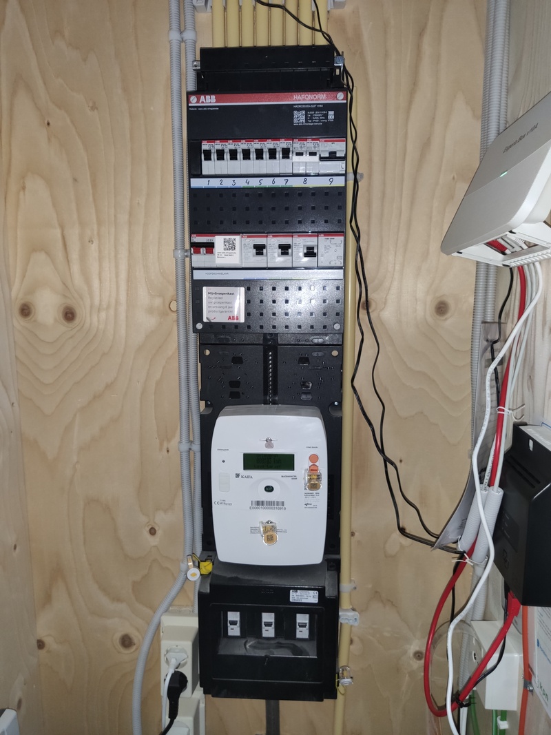

Afbeeldingslocatie: https://tweakers.net/i/WZJNlcRjlV4iaQo6YHYRdDJ8pCM=/800x/filters:strip_icc():strip_exif()/f/image/LQdBXIgVHxzkn13oFYDc0P05.jpg?f=fotoalbum_large
Fototje van de meterkast. Als de 3 van onder de hoofdzekeringen zijn: die staan nog allemaal op aan

Maar als je het hendeltje van de aardlekschakelaar nog soepel kan bewegen, en er trilt, bromt of rookt niets bij het indruken van testknop dan is de aardlekschakelaar nog gewoon goed en is gewoon de spanning weg.
Dat kan zijn omdat er bij de netbeheerder iets fout is. Maar dat kan ook je hoofdautomaat/zekering zijn, of je eigen installatie.
Zet je aardlekautomaat en groepen daarachter uit, en laat een monteur komen of bel je netbeheerder, die kunnen even komen ruiken of er ergens een klem gesmolten is.
ik zie dat je ze al uit hebt, en dat je in ieder geval geen zekeringen hebt

Artopaper schreef op woensdag 16 september 2020 @ 19:51:
Groep 9 (voor de zonnepanelen) is een aardlekautomaat. Deze is, als het goed is, niet achter de aardlekschakelaar aangesloten.
Dat sluit een probleem met de aardlekschakelaar dus wel uit.
Lijkt me inderdaad een missende fase. Dat kan natuurlijk nog 100 verschillende oorzaken hebben, binnen of buiten jouw woning.

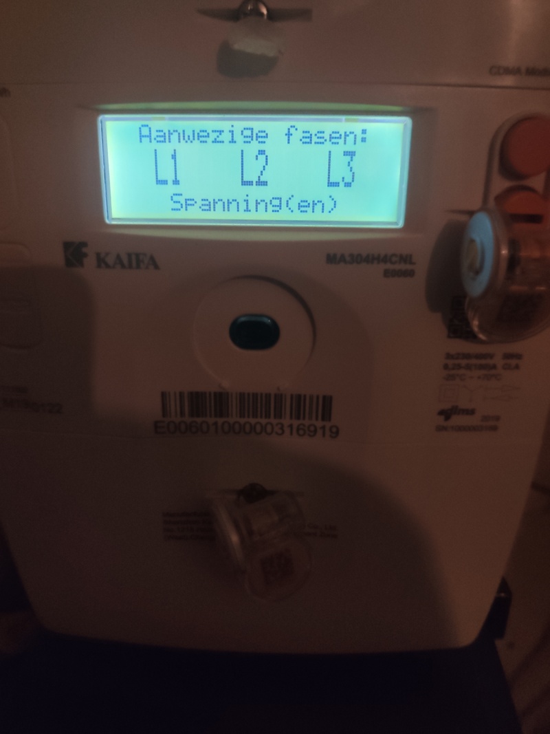

@Artopaper Op mijn slimme meter kan ik op de display zien of alle fases aanwezig zijn, L1, L2 en L3. Kan je even controleren, want als er een fase uit ligt is de netbeheerder aan zet, niet je elektricien.

Alle fases zijn volgens de slimme meter nog actief dus het is vooralsnog een raadsel.. Wordt morgen vervolgd :)Afbeeldingslocatie: https://tweakers.net/i/Ab0VWXl7fLw9Pqc7KN6tW7_YfRo=/800x/filters:strip_icc():strip_exif()/f/image/BkHY5zg0Ke2985pn4AGRF3lS.jpg?f=fotoalbum_large

Op je foto staan nu alle schakelaars van de gele groepen (8,9 en een rij lager) allemaal omlaag. Heb je die al weer een keer allemaal omhoog gezet?
9 (aardlekautomaat) hoort niet achter de gele ALS te zijn aangesloten. Als dat wel zo is gedaan; bouwer aanspreken; laat hem dat maar oplossen.
Automaten willen ook nog wel eens uitvallen zonder dat het hendeltje naar beneden klapt. Gewoon even 'uit' zetten en weer aan.
Maar die gele aardlekschakelaar staat gewoon uitgeschakeld. Dan doet de testknop dus logischerwijs niks; want hij is al uit.
Het is bewust dat 8, 9 en de rechter ALS uit staan? Want zo gebeurt er inderdaad niks op die groepen.
Overigens is het wel suf dat je krachtstroom hebt, maar afgescheept bent met een lullige kookgroep van 2x16A.

Marc25579 schreef op vrijdag 18 september 2020 @ 09:38:
Kastje open geeft uitsluitsel.
Dat heldert misschien wel een hoop op.
Als TS het wil en aandurft zou hij de kap er even af kunnen halen om een paar foto's te maken.
Zijn enkel die 4 witte "schroeven" in de hoeken losdraaien (waarschijnlijk een kwartslag) en de kap eraf pakken.
Nergens aan likken, gewoon een foto maken en weer terugzetten.

Ik dus netwerkbeheerder bellen en die zeggen: Er is geen probleem wij meten gewoon alle 3 de fases. Monteur sturen is dan op eigen kosten als er niks aan de hand is.
Beste man van netwerkbeheer claimt dat het na de slimme meter zit in een (wss) kapotte aardlek. Geen idee of de elektricien dat heeft doorgemeten.
Dus nu mag de elektricien nogmaals langskomen....

Ik ben geen elektricien dus de details ken ik niet, maar een kastje openschroeven moet nog wel lukken ;-) Afbeeldingslocatie: https://tweakers.net/i/Ot5H9HksaBEQ6y85dBQ69GwTbw0=/800x/filters:strip_icc():strip_exif()/f/image/tN02vEgCwlgETN3OVJFRQZu1.jpg?f=fotoalbum_large
  • ericplan
  • Laatst online: 07:33
ericplan
5180 Wp PV
Kan je een detail maken van de onderzijde van de derde aardlekschakelaar? Zit daar wel een draad in? Groep 9 zit overigens wel direct op de hoofdschakelaar, niet via de aardlek. Dat kan je dus schrappen van je lijstje.
[ Voor 37% gewijzigd door ericplan op 18-09-2020 11:05 ]
A'dam PVOutput
  • fsfikke
fsfikke
ericplan schreef op vrijdag 18 september 2020 @ 11:02:
Daar lijkt het idd niet op 8)7
@Artopaper komt daar aan de onderkant ergens een bruine fase draad in zoals bij de twee aardlekken daarnaast? If not, kan je zien waar die derde bruine draad (die dubbele) vanuit de hoofdschakelaar heen gaat?
Maar hij gaat wel naar de PV dus die zou alsnog moeten werken.
[ Voor 36% gewijzigd door fsfikke op 18-09-2020 11:06 ]
  • jeroen3
Alles lijkt optisch in orde.
Komt er nu een zegelbevoegd monteur of niet?
Die elektricien heeft waarschijnlijk onder de rode scheider gekeken en ontdekt dat L3 mist, dan is zijn job klaar.
  • Galaxis
  • Laatst online: 20:30
Dit dus. Op je 3e aardlekschakelaar zit wel een 0 maar geen fase op aangesloten.

Galaxis schreef op vrijdag 18 september 2020 @ 11:06:
Denk dat het aan de hoek van de foto ligt eigenlijk.
Het zou immers niet verklaren waarom de kookplaat PV het niet doet. Die zit rechtstreeks aan de hoofdschakelaar.
Maar van de hoofdschakelaar lijken op de 3e fase wel 2 aders te vertrekken. Waar zou de 2e dan naartoe gaan? Hopelijk niet los in het bord.
  • fsfikke

timberleek schreef op vrijdag 18 september 2020 @ 11:07:
Het zou immers niet verklaren waarom de kookplaat het niet doet. Die zit rechtstreeks aan de hoofdschakelaar.
Ik weet het niet hoor. Ik kan aan de onderkant van de 3e ALS echt geen bruine of zwarte draad ontdekken op de foto, enkel een blauwe NUL.
Kan je eens meten aan de onderkant en de bovenkant van die ALS of je daar spanning heb?

Galaxis schreef op vrijdag 18 september 2020 @ 11:12:
Er lijkt in de schaduw achterin een kort bochtje te zitten?

Artopaper schreef op vrijdag 18 september 2020 @ 10:51:
Ik ben geen elektricien dus de details ken ik niet, maar een kastje openschroeven moet nog wel lukken ;-) [Afbeelding]
Het lost je probleem niet op, maar hoe oud is het geheel? Die lusjes bovenin mogen bij mij weten tegenwoordig niet meer (bij aanleggen na x datum).

De derde ALS heeft ook een bruine draad. Zie je inderdaad niet goed op de foto maar er loopt een lusje naar achteren toe.
Meterkast is pak m beet een max halfjaar oud.

Zie ik het goed dat aansluiting van de beltrafo bij de kookgroep gefrut is?
Artopaper schreef op woensdag 16 september 2020 @ 18:39:
... Dus alle aardlekschakelaars getest , 2vd3 werken prima behalve die van groep 8 en 9 waar de kookplaat en PV op zitten.
Dat kan een verklaring zijn waarom de testknop het niet doet.
Wellicht dat fase 3 van de HS niet helemaal lekker zit.
  • jeroen3
Jullie moeten je beeldscherm poetsen :P . Er zit duidelijk een bruine draad in elke aardlek + de aardlekautomaat.
TS, als er een probleem is bij je aanvoerleiding zou ik toch zeker die groepen uit houden. Als het om war voor reden dan ook gaat vonken (tijden herstel) dan zit jij mogelijk met defecte spullen.

ericplan schreef op vrijdag 18 september 2020 @ 11:16:
Ik denk dat hij bij groep 8 zit (daar zie je 2x bruin, eentje wat dunner)
edit: whoops dat is de kookgroep, ja dat is wel heel erg gek ja....

Zelf doormeten kan ik niet. Daarvoor heb ik de apparatuur niet. Enkel een lichtschroevendraaier tot mijn beschikking.
De bel doet het op het moment inderdaad ook nu niet.
Kan een kapotte kabel boven de meterkast ook een oorzaak zijn? Iets geraakt met boren in de muur wat we niet hebben gemerkt? Of is dat uitgesloten en zit het sowieso in de meterkast/eronder?
  • _JGC_
  • Laatst online: 07:41
@Artopaper Je kunt met dat ding de 3e schroef onder en boven op de hoofdschakelaar meten om te bepalen of de fase eruit ligt, of het aan de hoofdschakelaar ligt of dat het aan de bedrading ligt.
In de uitgang van de hoofdschakelaar zijn 2 draden onder dezelfde schroef geklemd, kans bestaat dat die draden geen goed contact maken. Nul zit ik niet over in, die moet vast zitten want die worden doorgelust, als die niet vast zit had je op de andere groepen ook niks gehad.

On topic, de meter (slimme variant) zou inderdaad netjes moeten aangeven of je 3 fases binnenkrijgt of niet. (die van mij heeft 3 icoontjes en die werken ook daadwerkelijk als er een hoofdzekering uitlicht) .
De 'groepenkastkant' van de slimme meter is (althans bij mij) niet verzegeld. Daar zou iedere electricien dus aan moeten kunnen meten en dat sluit het draadje van meter naar 40A schakelaar linksonder uit. Als je dan nog geen spanning (onder belasting) meet is deze schakelaar hoogstwaarschijnlijk bezweken.
Ik neem aan dat je deze, zoals hier eerder geopperd, al eens een paar keer aan- en uitgeschakeld hebt?
Tja 3 fase en dan die kookgroep, ik zeg er niks van maar vermoed dat er niet genoeg plaats is, oftewel een grotere kast kost meer geld en dan krijgen we de opdracht niet dus wordt er geen geld verdient, toch?
Kan het niet zo zijn dat ze groep 9 toch goed hebben aangesloten en doordat die fase niet (goed) werkt er niks te meten valt? Kastje open geeft uitsluitsel.
Wonigbouw en keuken offertes moeten zo goedkoop mogelijk omdat de klant dat als 1e prio heeft. Het gevolg is dat in NL, in meterkasten de kookgroepen sub-optimaal geimplementeerd worden in een 3 phase installaties.
  • MicroVAX3400
  • Registratie: September 2016
  • Laatst online: 07-10 19:07
Mattie112 schreef op vrijdag 18 september 2020 @ 11:36:
Kan het zijn dat de PV achteraf ingebouwd is? De beltrafo in dit model ABB kasten is meestal een type dat van de bus/backplane aftapt. Maar op die plek zit de PV. De beltrafo die hier gemonteerd is is een traditioneel model voor gewone din rail zonder backplane.
Foto aanklikken en dan nogmaals voor vergroting, zie je gelijk dat via de bruine uit de hoofdschakelaar een aparte naar groep 9 gaan en nog net te zien is de uitstulping van de derde aardlek.

Twee draden onder 1 schroef mag meestal niet.
De kans bestaat dat de schroef 1 draad vast drukt en de ander los blijft. Of als de draden op elkaar zitten kan er 1 weg schieten en maken ze beide niet meer goed contact.
Zo te zien is de groep voor de zonnepanelen later geplaatst en er bij de hoofdschakelaar in gedrukt.
Kans bestaat dat hier je probleem zit.
Hier zou ik dus eerst gaan fout zoeken.

Part schreef op vrijdag 18 september 2020 @ 19:53:
De aansluitingen van de aardlekschakelaars zijn duidelijk bedoeld voor één kabel (vandaar ook de draad geleider of hoe zo'n uitstulping ook mag heten). Op de hoofdschakelaar mag en kan twee kabels wel degelijk: de schroefklem accepteert hier dan ook 2 kabels aan weerszijden van de schroef en ik meen dat op de foto ook te kunnen zien.
Vergeet niet dat de electriciën langs geweest is en gemeten heeft dat op de ingang van de hoofdschakelaar geen stroom binnen komt. Het enige wat we nu nog steeds niet gezien hebben is de huiszijde van de meter (en die is normaal niet verzegeld).
Hmm, net ff op je eerste foto gekeken, er zit dus wel degelijk een zegeltje (wel een ander type) op de huiskant van je slimme meter. Ik vraag me oprecht af of je dat niet gewoon mag verwijderen (je kunt immers toch niets illegaals aan die zijde). Bel eens met je netwerk beheerder en vraag of je op die plek mag meten (of laten meten als je alleen een stroomschroevendraaier hebt) Zou in principe niets mogen uitmaken voor de electriciteitsleverancier, ik denk dat dat bovenste 'loodje' er door de installateur op eigen initiatief op gezet is.
Nee die worden er door de netbeheerder op gezet. Sommige monteurs zetten echter meer zegels dan anderen. Zo zijn er die op de HAK maar 1 zegel heel losjes er op zetten waardoor je hem dus wel open krijgt. :P

En als bij fase 3 de schroevendraaier onder de HS wel brandt, maar niet boven de HS (en voor ALS 3), ligt het aan je hoofdschakelaar.
Fase 1,2 lichten netjes op, zowel boven als onder de HS. Bij fase 3 zowel boven als onder geen spanning..
Vraag is dan of het iets is voor de elektricien of netbeheerder? Ze wijzen volgens mij nu naar elkaar.
Wie gaat over de verbinding van slimme meter bv naar HS? Aangezien de slimme meter wel alle aanwezige fasen aangeeft. De storinghulplijn van stedin geeft ook aan dat zij spanning meten t/m slimme meter voor alle drie de fases

  • Laatst online: 20:06
Illusion
(the art of)
Artopaper schreef op zaterdag 19 september 2020 @ 20:28:
Die bedrading zit in verzegeld stuk, dus netbeheerder.
Doet die dat ook als je de automaat van de netbeheerder (3e fase) eruit gooit? Kun je verifieren dat je slimme meter aangeeft dat er maar 2 fases aanwezig zijn, als je een van de drie er voor de meter al uit gooit?
En als je de HS uit zet, daarna de hoofdzekeringen uit en aan, blijft het dan zo? Om even uit te sluiten dat het door iets achter je HS ligt. Zou nog steeds heel vreemd zijn aangezien er tussendoor alleen een meter zit en geen schakelaars.

Heel zwart/wit is de draad vanaf de meter naar de hoofdschakelaar jouw eigendom. Echter omdat je er niet bij kan zul je dus tegelijk de elektricien en netbeheerder aanwezig moeten hebben. Vaak helpt de netbeheerder je toch wel hierbij als coulance. Als je niks meet op je hoofdschakelaar is het aannemelijk dat het probleem of in de meter zit, of in de aansluiting voor de fase op de uitgang van de meter.
Je meter liegt. Die doet duidelijk geen low-impedance meting. (mag ook niet, normen e.d.)
Sluit eens een straalkachel of fohn aan op L3 en bel ze dan nog een keer op.

Heb je een mooie ABB meterkast, hangt er weer een Chinese meuk-meter onder...

Misschien een zegelbevoegde elektricien laten komen? (Was ook al eerder gezegd) Die kan alles even na meten (ook de zegeling verwijderen en opnieuw aanbrengen) en dan lijkt het me dat het vrij snel achterhaald is
  • Beste antwoord ✓
  • Artopaper
  • Laatst online: 07:54
Het heeft een tijd geduurd na een ellelange pingpong tussen aannemer, huurcorperatie en netwerkbeheerder, maar uiteindelijk konden ze toch wel een zegelbevoegd monteur langsturen...
Wie geraden wat het probleem was , is geniaal :P
spoiler: title
De elektricien heeft heel de meterkast door geakkerd, toen deed hij de kap van de slimme meter eraf en voila opeens hadden we weer stroom in fase 3... Oorzaak : Losse kabel van hoofdzekeringen naar slimme meter die nooit was vastgeschroeft. Eigenlijk dus een verantwoordelijkheid van de netwerkbeheerder maar hij heeft nu het kabeltje in de slimme meter gestopt en netjes vastgemaakt.
  • PetervdM
zoiets had ik wel gedacht, maar dan eerder de draad tussen slimme meter en je zekeringenkast.
ik hoop dat hij toch ook even heeft gekeken naar de staat van die draad onder de losse klem, als het koper wat verbrand is onder die losse schroef zal het niet lang duren voor de ellende weer begint.
Artopaper schreef op dinsdag 22 september 2020 @ 10:59:
spoiler: title
En wordt dit nog teruggekoppeld naar de netbeheerder?
spoiler: title
Dankzij @Mschamp dit topic gelezen. Hier sinds gisteren dus uitval van 1 aardlekschakelaar en de bijbehorende 4 groepen. Morgen kan pas doorgemeten worden.
De netbeheerder was er ook meteen klaar mee toen ik meldde dat de slimme meter 3 fases aangaf (hier middels 3 driekhoekjes bij L1, L2 en L3). Die meneer kende deze casus dus zeker niet!
Na het doormeten weet ik hier meer en of het gewoon een defecte aardlekschakelaar is of een ander mysterie......
