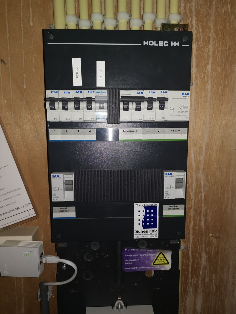

ik had onderstaande ook al in het laadpaaltopic geplaatst maar ik denk dat die misschien hier nog beter op zijn plaats is. reden is aanschaf elektrische auto, deze kan max 6,6kw(1fase) laden. Wil graag iets sneller dan 3,7kw laden. Al aanwezig een llwp, wpboiler, inductieplaat. Hoor graag jullie advies:
Sjors81 schreef op zaterdag 11 juli 2020 @ 12:34:
Inmiddels een elektricien over de vloer gehad. Hij heeft mij het advies gegeven om over te stappen op 3x25a. Hij vond het wel krap worden icm de apparatuur die ik nu aangesloten heb. Voordeel is uiteraard dat load balancing niet nodig is en ik ook overdag met een gerust hart kan laden.
Nu had ik 2 jaar terug al een nieuwe groepenkast laten inbouwen dus vond het zonde omdat dan allemaal weer opnieuw te kopen. Er zat nog wel ruimte in zei die om hem om te bouwen. Ik heb nu een offerte voor het aanleggen van de laadpaal en ombouw van de 1fase kast naar 3fase. Incl automaten, als enz voor 850 euro. Ik heb nog geen andere offertes maar is dit een redelijke prijs? Kabel komt circa 9 meter in de kruipruimte en dan nog een meter of 3 door de tuin. Graafwerk zat er niet bij in.
Als laadpaal adviseerde hij de ratio homebox voor 80p euro incl btw. Zelf zat ik te denken aan de webasto pure 3fase die voor onder de 600 euro is te krijgen.
Het is trouwens de bedoeling dat ik binnenkort nog een 3500wp aan extra zonnepanelen laat leggen.
Heb nog even een foto van de meterkast geplaatst. Ben benieuwd naar jullie advies

Sjors81 schreef op zaterdag 11 juli 2020 @ 19:45:
Er zitten natuurlijk wel meer details in die offerte dan alleen dit...
Lekkere kast trouwens.. hoofdschakelaar van 50 jaar geleden niet vervangen en hele rits kabels die los hangen zonder zadels. En ABB 2x6 busboard; ook totaal nutteloos in NL.

@Verwijderd fijn deze opbouwende woorden..... ik vraag gewoon een stukje advies...
Tav de offerte: nee, op dit moment is dit het even. Hij is eergisteren langsgeweest en had nog geen tijd om het in een offerte uit te werken.
Tav: de hoofdschakelaar: ik ben zelf een leek en vorige installateur is hier nooit over begonnen. Er komt een nieuwe hoofschakelaar voor de 3fase.
Losse kabels: die zijn idd los maar ook spanningsloos. Optisch niet mooi, maar imo geen risico
Bushboard: verklaar je nader?

Sjors81 schreef op zaterdag 11 juli 2020 @ 20:46:
Gewoon observatie :P . Maar ik sta meer bekend om het sneller spotten van de minpunten ja
Als je niet weet wat hij gaat doen voor dat geld is het moeilijk te zeggen of het een redelijk bedrag is.
In een nieuw kastje op de plek van de huidige hoofdschakelaar? Of kast naar beneden schuiven en alles verlengen?
Ah ok. Voor gebruik wel vastzetten natuurlijk.
ABB heeft van die automaten ('flexomaten') die je zo erbij kunt prikken; in de kast zit een speciaal deel waar dat precies in past; dat heet het busboard. Dat busboard is er in verschillende versies. Jij hebt, afgaande op de bestickering, de versie waar het verdeeld is in twee stukken van zes modules breed. In Nederland mag je echter maar vier groepen per aardlekschakelaar plaatsen, dus is het 2x6 busboard eigenlijk nutteloos en heb je veel meer aan het 3x4 busboard. Maargoed, je kunt alsnog wel de busboard automaten naar links en rechts doen en daar tussenin gewone DIN-rail automaten kwijt, of beltrafo.. kwh meter, aparte aardlekautomaat.
Als je ruimte te kort hebt; gewoon eenzelfde soort kast (maar dan natuurlijk niet met 2x6 busboard) ernaast laten zetten; dat is het mooist.
Wat voor omvormer heb je nu? Ik zie een C25 automaat voor de PV. Dat is natuurlijk ook niet lekker bij 3x25 als hoofdaansluiting.
  • Sjors81
  • Laatst online: 01-09 12:13
Verwijderd schreef op zaterdag 11 juli 2020 @ 20:55:
Ok :)
Ik weet alleen dat alle bekabeling, benodigde automaten, hoofdschakelaar incl het werkloon erbij in zit. De kruipruimte is prima toegankelijk en het gaat om circa 9 meter. Lader zal aan de buitenmuur komen direct aan het eind vd kruipruimte.
Ik ben een leek maar kan het zijn dat hij die op de meterkast prikt? Dat zou betekenen dat de kast naar beneden wordt geschoven.
Heb nu een 1fase 5.0 sma omvormer (overige reactiesin quote hierboven gezet)

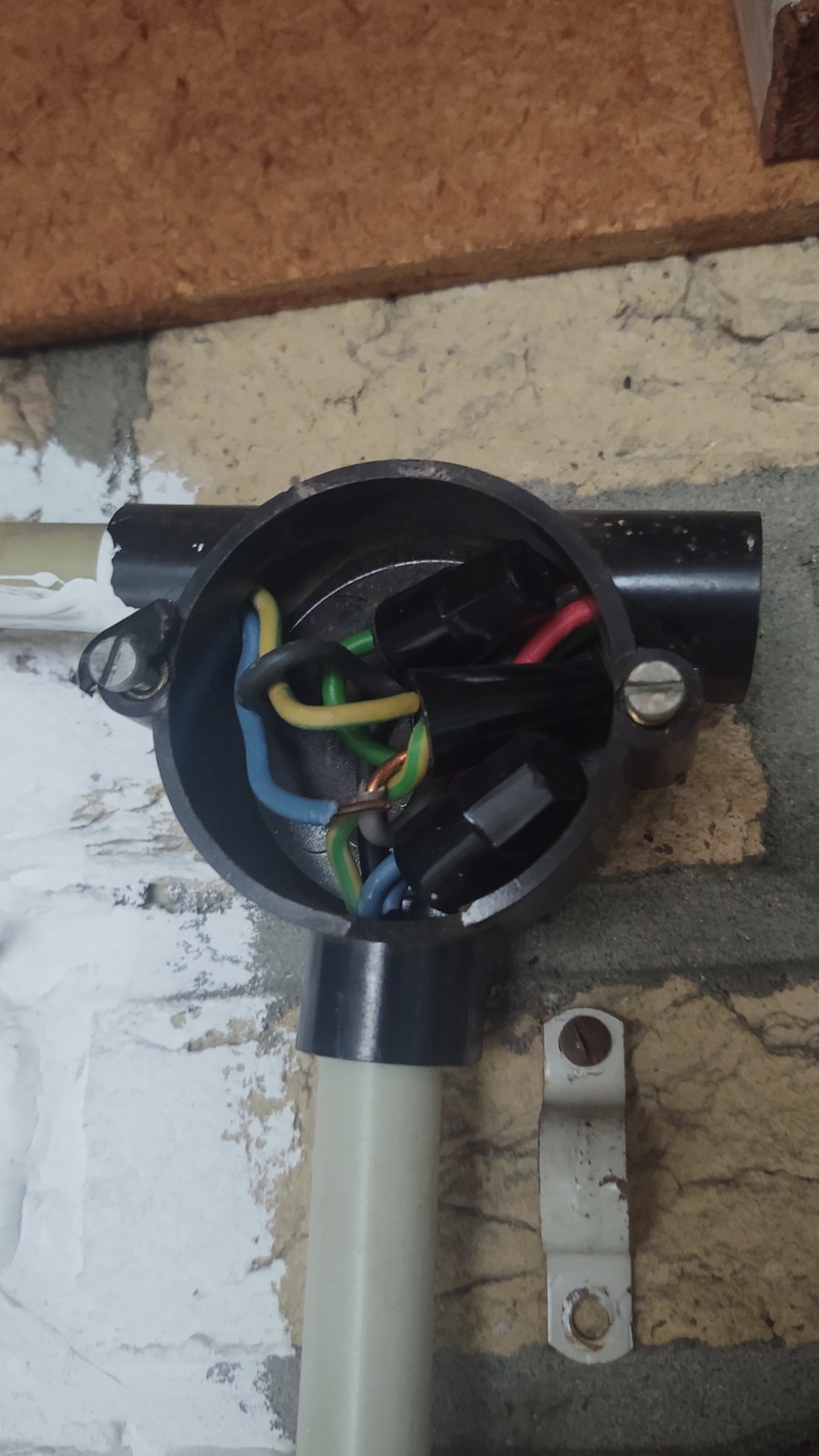

Leuk zeg, prutsers die in een oude installatie hebben lopen prutsen;
Afbeeldingslocatie: https://tweakers.net/i/U9HXPEQgh8agvfBJOhgtSu8fS6Y=/800x/filters:strip_icc():strip_exif()/f/image/Jcxsnhs6jm6CB28vYV0xMa9h.jpg?f=fotoalbum_large
Groen en groen geel, het lijkt veel op elkaar. Alleen de functie is compleet anders...
Vervolgens ging de kabel door, en daar lag de nul los. Maar door bovenstaande faal was er toch nog spanning.
Afbeeldingslocatie: https://tweakers.net/i/esK6CATLDDLolQ6bHlxpvdRv-Z4=/800x/filters:strip_icc():strip_exif()/f/image/iUJ2teCyZfxprX9PDzPVTP44.jpg?f=fotoalbum_large
Jups, de blauwe was daar dus de randaarde, en groen-geel was de nul.
Jammer alleen dat het richting een berging van een buurman ging, en er daar waarschijnlijk ook een rommeltje van gemaakt is. Heb er geen spanning meer op durven te zetten nadat ik de boel heb opgeknapt. Voordat er straks ergens 230v op de blootliggende aardcontactjes staat.
  • fsfikke
fsfikke
[...] verklaar je nader?
Als je gedetailleerd, op jouw kennisniveau afgestemd advies wilt zijn er genoeg elektrotechnische bureaus die dat kunnen leveren. Dan kan je ook eisen stellen aan de antwoorden. Op een forum waar je gratis advies krijgt moet je misschien ook zelf wat moeite doen. :x
[...] Gewoon observatie :P . Maar ik sta meer bekend om het sneller spotten van de minpunten ja
ABB heeft van die automaten ('flexomaten') die je zo erbij kunt prikken; in de kast zit een speciaal deel waar dat precies in past; dat heet het busboard. Dat busboard is er in verschillende versies. Jij hebt, afgaande op de bestickering, de versie waar het verdeeld is in twee stukken van zes modules breed. In Nederland mag je echter maar vier groepen per aardlekschakelaar plaatsen, dus is het 2x6 busboard eigenlijk nutteloos en heb je veel meer aan het 3x4 busboard.[...]
Zijn er geen aardlekschakelaars voor op de busboard? 2 draden de aardlek in, en 2 draden per groep er af?
Dan heb je de aardlek waar hij volgens mij het beste past; bij de groepen die hij beveiligt. Duidelijk.
Er zijn in ieder geval wel busboard alamats... Beter dan 4 groepen op een aardlek; iedere groep voor zich.

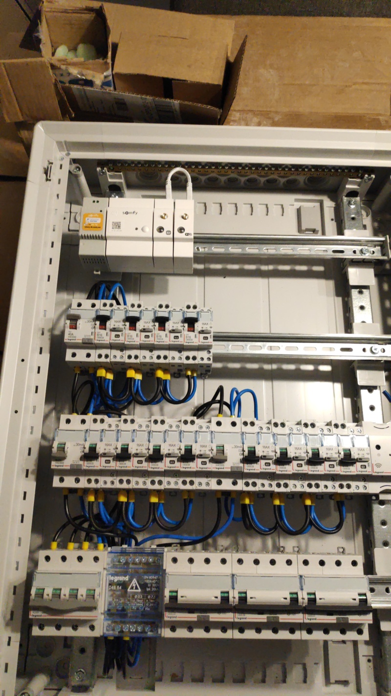

  • WVL_KsZeN
  • Laatst online: 02-09 08:17
Nieuwe kast binnengekregen, is het een ander model dan de oude.. beide echt Nederlandse modellen met Nederlandse opdruk. Ik had een compleet zwarte kast verwacht zoals de oude linker. Is het ontwerp verandert?
Wat moet ik nu precies weg halen om ze strak tegen elkaar te zetten?
Afbeeldingslocatie: https://tweakers.net/i/E83zTRLhND1IsAlroQt2NqjHPgQ=/100x75/filters:strip_icc():strip_exif()/f/image/D75ZrHhhFbjquvFFpHxfQoqs.jpg?f=fotoalbum_small
[ Voor 25% gewijzigd door WVL_KsZeN op 12-07-2020 18:54 ]

WVL_KsZeN schreef op zondag 12 juli 2020 @ 18:52:
Dat met die rode balk bovenaan is inderdaad een nieuwer design.
Alleen die plaatjes (2x) aan de zijkant, in beide kasten. Die steken iets uit.
Moeten er toch uit anders kun je geen draad doorvoeren. ;)

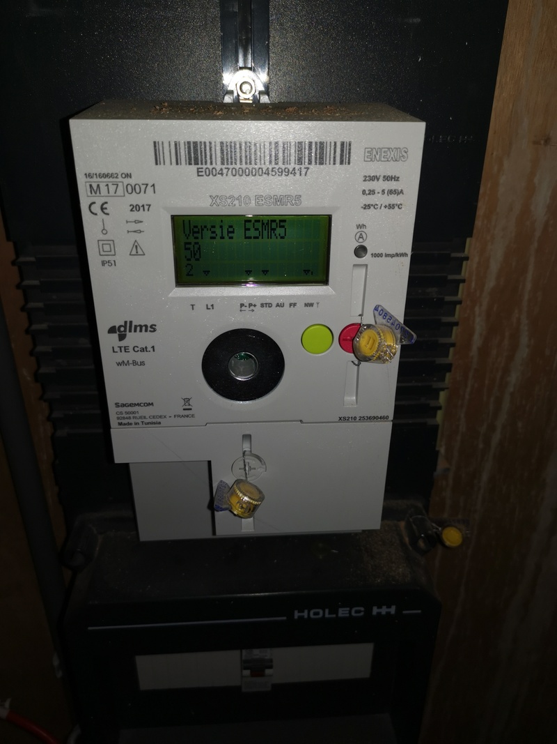

-Post hier eens een foto van je meterkast. Op je kWh meter kun je het zien.
-Dat moet je aan een installateur vragen. Prijzen zijn sowieso gigantisch op het moment volgens mij.

Nu dus de vraag.. Wat voor aansluiting is het?

1f
Kan je aan het symbool op de meter zien.

OK.. Dus als ik 3 fase wil moet de hele meterkast vervangen worden?
greatgonzo schreef op dinsdag 14 juli 2020 @ 20:40:
Je hebt maar 1 hoofdautomaat, dus 1fase.
edit: Nee, maar er moet een 3fase hoofdschakelaar in. En als de rest er bij past, ben je er.

greatgonzo schreef op dinsdag 14 juli 2020 @ 20:42:
Je zou een 4P hoofdschakelaar in het midden kunnen plaatsen en de 2 aardlekschakelaars op 2 fasen zetten.
Er moet nog wel een kastje naast als je nog meer van plan bent.
Ook moet de kookgroep vervangen worden voor een krachtgroep. (aardlekautomaat)
[ Voor 10% gewijzigd door Jim423 op 14-07-2020 20:45 ]

En op de meter staat 'L1' . Op een 3-fasen meter zou bv. 3x230 V staan, een symbooltje voor 3 fasen en/of L1, L2 en L3.

Een plaatje is wellicht beter. Al zijn er niet veel opties. Er zitten 2 draden in de muur Net nog een keer gecheckt. Ik heb een blauwe draad (nog niet gebruik) een bruine en een zwarte draad uit de muur komen.
en 2 draden op de motor..
Deze combi van draden (led en motor) zat in een kroonsteentje.

Mag ik dit een heel verwarrende foto vinden? Wat is die witte, dubbele draad? En waar is het kroonsteentje nu? Hoe zaten die draden aangesloten -via het kroonsteentje kennelijk- op de toevoerdraden?
Als ik ga zoeken op de naam en modelnummer kom ik een .pdf tegen met aansluitschema overigens, als dat afwijkt van jouw situatie kun je het beste de aannemer/elektricien raadplegen die het heeft aangelegd.
https://assortiment.nieuw...nload/document/itxz8/33it
Let op de opmerking in de .pdf, als je geen timer hebt in de ventilator dan heb je alleen zwart en blauw nodig naar de motor.

Het werk. Er zit denk ik idd geen timer op (helaas), dus heb nu zwart en blauw aangesloten. Werkt prima, maar wat nazuigende werking was luxe geweest.. :P

Hier Vanavond ben ik begonnen met het bedraden van een nieuwe 3 fase kast met Legrand drivia netatmo demotica modules die later aangesloten worden.
Afbeeldingslocatie: https://tweakers.net/i/Pc8M_4l8NxlabqI0k0QBfdTL8d8=/800x/filters:strip_icc():strip_exif()/f/image/wbXTodGGFqIl5nIriLKHBkRT.jpg?f=fotoalbum_large
Zo beter @dreamscape ?

@Aapie mooie kast.
Wat is precies de bedoeling met die domoticamodules en waarom zit er één per groep? Ik heb niet bij iedere groep de behoefte om hem te kunnen schakelen middels domotica (de vriezer of zonnepanelen hoeven bijvoorbeeld echt niet uit ;)). Aan de andere kant zou ik meerdere modules per groep verwachten om bijvoorbeeld meerdere lichtpunten in dezelfde groep te kunnen schakelen? Mis ik iets? Of zijn het geen schakelmodules / relais?
Had je die modules niet beter boven de automaten kunnen zetten, in plaats van ernaast? Dan had je voor de automaten met standaard kamrails kunnen werken. (Nu zou je ook kamrails kunnen gebruiken, alleen die zijn dan wat minder standaard. ;))
[ Voor 21% gewijzigd door Xander op 15-07-2020 23:21 ]
  • Aapie
Xander schreef op woensdag 15 juli 2020 @ 23:19:
@Aapie mooie kast.
Schakelen omdat het kan en qua veiligheid op afstand. Daarnaast zijn er natuurlijk diverse uitlees mogelijkheden.
Ja had gekund, nu is het duidelijker in mijn optiek.
De verlichting in de hele woning is Philips hue dus daar is geen aansturing vanuit de Legrand modules voor nodig.

@Aapie
In België worden al jaren kasten gebouwd met telerupters (relais) voor de verlichting het is toch wel gebruikelijk daar om die gezamenlijk op de op één na bovenste rail van de kast te doen.
De bovenste rail is dan vaak rijgklemmen waar de draden naar lampen op zitten en draden vanaf de pulsschakelaars.
Je dan kan dan zonder demotica eenvoudig allerlei lichtschakelingen maken, door het veranderen van de doorverbindingen op de rijgklemmen.
Ook kan je dan gewoon kam-rails toepassen voor de ALS/automaat combinaties.
