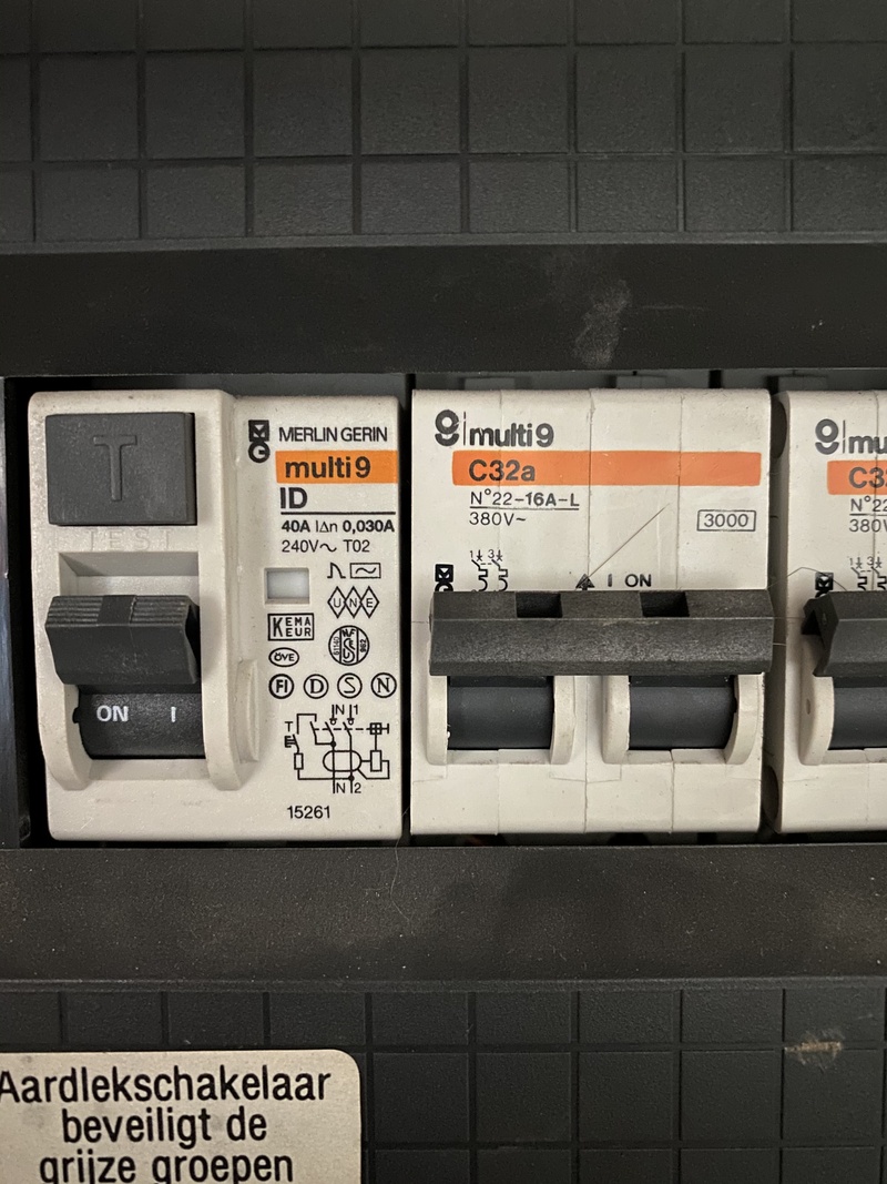

Zijn die Holec aardlekschakelaars niet wat antiek ondertussen? Dat zal nog het oude type AC zijn? Holec aardlekautomaten uit die tijd hebben niet echt de beste reputatie
[ Voor 3% gewijzigd door Xander op 05-07-2020 15:50 ]
Wat @Xander ook al zegt; deze aardlekschakelaars zouden wel eens uit de foute serie kunnen zijn. Nieuwe aardlekschakelaars + aardlekautomaat kun je gewoon op kammetjes zetten.Mainuz schreef op zondag 5 juli 2020 @ 15:41:

Zijn die Holec aardlekschakelaars niet wat antiek ondertussen? Dat zal nog het oude type AC zijn? Holec aardlekautomaten uit die tijd hebben niet echt de beste reputatie, geen idee hoe het met deze schakelaars zit, heb ze niet eerder gezien...
En inderdaad zijn er ook dubbele adereindhulzen gebruikt.
Ik heb nog even gekeken, die Holec schakelaar is uit de ALC serie. Huis (en meterkast) is van 2004, is dat dan antiek?
Er zitten er 2 in van Holec trouwens, ik heb 12 groepen met dus 3 aardlekschakelaars. De derde is van Hager.
Heb ook nooit begrepen waarom ze niet 3 dezelfde hebben gebruikt, hetzelfde geldt voor de groepschakelaars, dat zijn ook 2 verschillende types. Terwijl de hele meterkast destijds wel in 1x is aangelegd vertelde de vorige en tevens eerste bewoner mij. Maar goed, dat is voor mij nu offtopic.

Holec bestond in 2004 al niet meer, dat is overgenomen door Eaton.
Mag hopen dat het dan in ieder geval wel type A is, want type AC mocht in 2004 al even niet meer toegepast worden.
[ Voor 7% gewijzigd door Xander op 05-07-2020 16:17 ]
Het heeft nog even geduurd voordat alle producten ook omgemerkt waren. In 2007 stond er op de voorloper van de huidige Systeem 55 kastjes ook nog steeds Holec.Xander schreef op zondag 5 juli 2020 @ 16:15:
Wat oude meuk hergebruikt?
Functioneerd de testknop nog? Heb je een foto van het hele ding?Mainuz schreef op zondag 5 juli 2020 @ 16:12:
Bedankt.
Ik heb nog even gekeken, die Holec schakelaar is uit de ALC serie. Huis (en meterkast) is van 2004, is dat dan antiek?![]()
De testknop weet ik niet maar de beveiliging functioneert an sich iig nog wel.Verwijderd schreef op zondag 5 juli 2020 @ 16:26:
De laatste maanden lag al enkele malen deze aardlek eruit. En dat is ook de reden dat ik de tuinelektra nu echt apart wil afzekeren, ik vermoed dat daar het probleem ligt, die staat nu op groep 10.
Hier een foto.

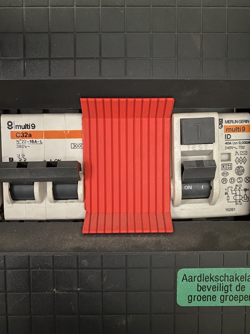

Dit snap ik niet helemaal. Een kook groep is toch niets meer dan twee ‘gekoppelde’ groepen die je op één fase hoort aan te sluiten, gekoppeld zodat ze altijd allebei tegelijk uit gaan als er teveel stroom gevraagd wordt in 1 van beide groepen?Verwijderd schreef op zondag 5 juli 2020 @ 11:07:
Als je kortsluiting in een helft van de kookplaat zou krijgen valt de helft van de kookgroep uit, de andere helft blijft werken. Als je kruislings hebt aangesloten verbreek je dus de fase van de ene helft en de nul van de andere helft. Lood om oud ijzer wat mij betreft.
Dan maakt het toch niet uit of je de fase omwisselt tussen de groepen? Ze schakelen altijd allebei uit.
Nope. Er zit een hendeltje overheen zodat als je handmatig uitschakeld je ze allebei meepakt. Maar zelf afslaan doen ze individueel.Vloris schreef op zondag 5 juli 2020 @ 17:37:
Misschien dat die van Hager wel z'n buur meeneemt, maar de Eaton zeer zeker niet.

Hallo,
Zou iemand kunnen aangeven wat ik hier in mijn metselaar zie? Dit zijn niet de normale groepen maar lijken aardlekschakelaar-gerelateerd maar ik heb er te weinig verstand van om uit te vogelen wat het precies is.
De drie foto’s zijn een overzicht en 2 meer in detail.

Metselaar = meterkast?
Dat zijn B16 en C32 automaten (2p). Tegenwoordig is dit in 1 DIN formaat te verkrijgen. Hoewel deze voor 380V zijn. Wat moet je met een C-kar in een Huisinstallatie?

Het zijn allebei L16 automaten. L-karakteristiek is oud en vergelijkbaar met wat we nu B noemen.timovd schreef op woensdag 8 juli 2020 @ 10:37:
"C32a" is een productserie van Merlin Gerin en heeft niets met de karakteristiek of nominaalstroom te maken. Geweldige zet van ze.
@der_roedie je hebt dus 2x 30mA aardlekschakelaar en 2x L16 installatieautomaat.
Bedankt Xander, dus die aardlekschakelaar schakelaars zijn de twee dingen aan de buitenzijde en die dingen in het midden zijn dus de 16A groepen. Die zien er weer anders uit dan mijn ‘gewone’ automaten. Zijn deze dan speciaal ergens voor???Xander schreef op woensdag 8 juli 2020 @ 10:53:
Het zijn ook nog eens dubbelpolige automaten nul en fase zijn beide beveiligd op 16A.
Jouw kast is eigenlijk best normaal.

Aan het symbool te zien zijn het nog wel type AC-ALS dat is eigenlijk verouderd en zou type A moeten zijn.
Een ALS beveiligd voor lek-stroom richting de aarde en voor meerdere groepsautomaten te gelijk.

Het automaat is minder erg dan je verouderde ALS.
Jij hebt ALS type AC die is alleen geschikt voor lekstroom van zuivere sinus. Het probleem is dat modern huis nog wat schakelde voedingen (PC/Adapters/Led/Enz enz) eventuele lekstromen die bij een defect op dergelijke apparaten ontstaan worden mogelijk niet opgemerkt door AC ALS.
ALS Type AC is eigenlijk in modern huis alleen nog geschikt voor ouderwetse apparaten die weinig netvervuiling veroorzaken strijkbouten en stofzuigers. Zelfs een moderne wasdroger en wasmachine hebben al schakelende voeding.

Zo te zien; hoofdschakelaar ontbreekt en je aardlekschakelaars zijn van het type wat ca. een kwart eeuw te oud is. Heb je er boven nog een rij automaten? Installaties uit die tijd willen ook nog wel eens groepen voor vast opgestelde apparatuur hebben die buiten de aardlekschakelaars om gaan. En als je aardpen ondertussen half vergaan is dan mag dat niet. Let ook op dat de grondwaterstand effect heeft op het functioneren van je aardpen.

@knackje De relevante gegvens zijn B16 (16 Ampère, B-karakteristiek), 230V. Standaard huiszekering. Beide links zijn goed.
Waarom heb je een nieuwe nodig denk je?
Dat kan. Maar de automaat is hetzelfde.knackje schreef op donderdag 9 juli 2020 @ 22:59:
Als ik beide automaten vergelijk die ik link. Dan heeft die van de gamma aansluitdraden en die van elektrototaalmarkt niet.
Beide bedankt voor jullie antwoorden.Zwartoog schreef op donderdag 9 juli 2020 @ 23:00:
De groep sloeg af bij het monteren van een nieuwe lamp. (later bleek dat het ijzer van de lamp door mijn draad had gesneden)
Toen heb ik de groep en aardlek schakelaar weer aangezet. Toen zag ik een groen flits bij die groep. Vervolgens heb ik alle schakelaars uitgezet en 1 voor 1 weer aangezet (ook de groep die uitsloeg).
Deze bleef vervolgens gewoon aan staan. Maar ik heb geen elektra meer op de stopcontacten en lampen die op die groep zijn aangesloten.
Even meten of je op de " uitgaande kant" van de automaat wel spanning hebt, zo niet, dan is idd de automaat overleden.
Zo wèl: dan heb je en probleem, ergens anders, maar dat zal wel niet.
Dat is ondertussen verholpen neem ik aan?knackje schreef op donderdag 9 juli 2020 @ 23:09:
Zeker weten dat alleen deze ene groep niet meer werkt?Toen heb ik de groep en aardlek schakelaar weer aangezet. Toen zag ik een groen flits bij die groep. Vervolgens heb ik alle schakelaars uitgezet en 1 voor 1 weer aangezet (ook de groep die uitsloeg).
Zo te zien heb je een 3-fasen installatie, met deze symptomen zou het ook zomaar kunnen dat nu 1 van de 3 hoofdzekeringen kapot is...
Om het zeker te weten zou je spanning moeten meten aan de onderkant en bovenkant van de automaat. Meten is weten, gissen is missen en gokken is dokken.
Aangenomen dat er wel spanning is aan de onderkant van de automaat...Naalroc schreef op donderdag 9 juli 2020 @ 23:48:
