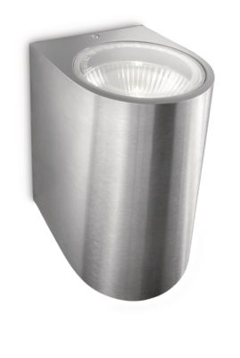

Ik heb op mijn oprit een 500watt lamp hangen met sensor, nu is deze stuk gegaan en is die aan vervanging toe. Graag zou ik deze willen vervangen door een Led schijnwerper met sensor maar wel eentje van een fatsoenlijke kwaliteit. Graag zou ik minimaal 50watt of meer willen aangezien het een redelijke oppervlakte is.
Nu heb ik al gekeken bij van cranenbroek maar daar is het vaak goedkoop is duurkoop.
De vraag is wat zijn een beetje fatsoenlijke lampen/merken ?
ik had de volgende twee al gevonden:
Yphix 5000 Lumen voor 90 euro:
http://www.ledlampendirec...k-ip65-vervangt-500w.html
Steinel XLed 25 4000 lumen 457 euro:
http://www.vanspijk.nl/nl...led-25-slave-zwart-005733
Het prijs verschil is gigantisch en nog minder lumen ook, maar wil eigenlijk niet meer dan 200 euro uitgeven.
heeft iemand nog tips of eventuele andere merken?

Die Steinel is een design ding, daar betaal je altijd veel te veel voor.
Yphix is voor mij ook een onbekend merk maar krijgt toch wel goede reviews op ledlampendirect? Ik zou het erop wagen. 90 euro lijkt me op zich wel een normale prijs voor een LED straler dan dat vermogen. 50 euro zou me dan eerder te cheap lijken.

Je kunt ook gaan voor iets van een bekend merk dat wel meer gedaan heeft in licht ;) .
Bijv. deze Philips...

jitter schreef op maandag 19 december 2016 @ 16:35:
Dat is ook wel een mooi ding.

Heeft er iemand een tip voor het vervangen van een GU10 ES111 halogeen lamp van 75 watt?
Afbeeldingslocatie: https://images.philips.com/is/image/PhilipsConsumer/171014716-A1P-global-001
In de buitenlamp naast mijn voordeur zitten twee stuks (één boven en één onder). Vooral rond deze tijd van het jaar is dat met een constant verbruik van 150W een mooie manier om een deel van je energierekening aan te besteden. :')
Nu zijn ze van de week stuk gegaan, en moet ik ze vervangen, het liefste door LED. Alleen van de prijzen wordt ik niet blij. Veel goedkoper dan €40,- per stuk vind ik ze niet, voor dus in totaal €80~€100 koop ik een geheel nieuwe buitenlamp. :N
Gelukkig trof ik ook het volgende: https://leds-depot.nl/12w-led-spot-es111-gu10-warm-wit.html
Heel betrouwbaar ziet de site er niet uit, maar het lijkt mij voor €14,- per stuk wel precies de lamp die ik zoek.
ES111 GU10 LED spot vervangende lamp voor de traditionele ES111 halogeen spot.
De lichtopbrengst is vergelijkbaar met een 110 - 120 Watt halogeen spot.
Verbruikt slechts 12 Watt vermogen met behulp van 1 Epistar COB led chip.
Warm wit (3000K) met 40° lichtbundel.
Binnen zou ik ze misschien niet zo snel toepassen, maar dit gaat om een buitenlamp, waar ik eerder de behoefte heb aan voldoende licht, dan sfeerlicht.
Het proberen waard?
  • Jochemd13
  • Laatst online: 28-11 15:21
Jochemd13
M-ThijZ schreef op zondag 15 januari 2017 @ 21:20:
Het proberen waard?
Website wordt prima beoordeeld https://www.kiyoh.com/leds-depot/
Dus moet gewoon kunnen :)

  • LA-384
Het proberen waard?
Weet wel dat deze lampjes ip40 zijn en dus eigenlijk niet geschikt zijn voor buiten. Als ze niet onder een afdak hangen, zou je ip67 nodig hebben dacht ik.
  • jitter
  • Laatst online: 24-09-2022
jitter
Dat is niet zo erg als ze in een armatuur zitten dat gemaakt is voor buiten. Als die zelf een voldoende hoge IP-rating heeft, dan maakt het niet uit wat je erin stopt.
[ Voor 42% gewijzigd door jitter op 02-09-2018 07:53 . Reden: Link verwijderd i.v.m. "malignant website" waarschuwing. ]
  • M-ThijZ
  • Laatst online: 28-11 10:49
M-ThijZ
Riding on Rails
Bedankt. Die had ik zelf nog niet gevonden. Armatuur is inderdaad IP44, dus zal vast goed gaan.
