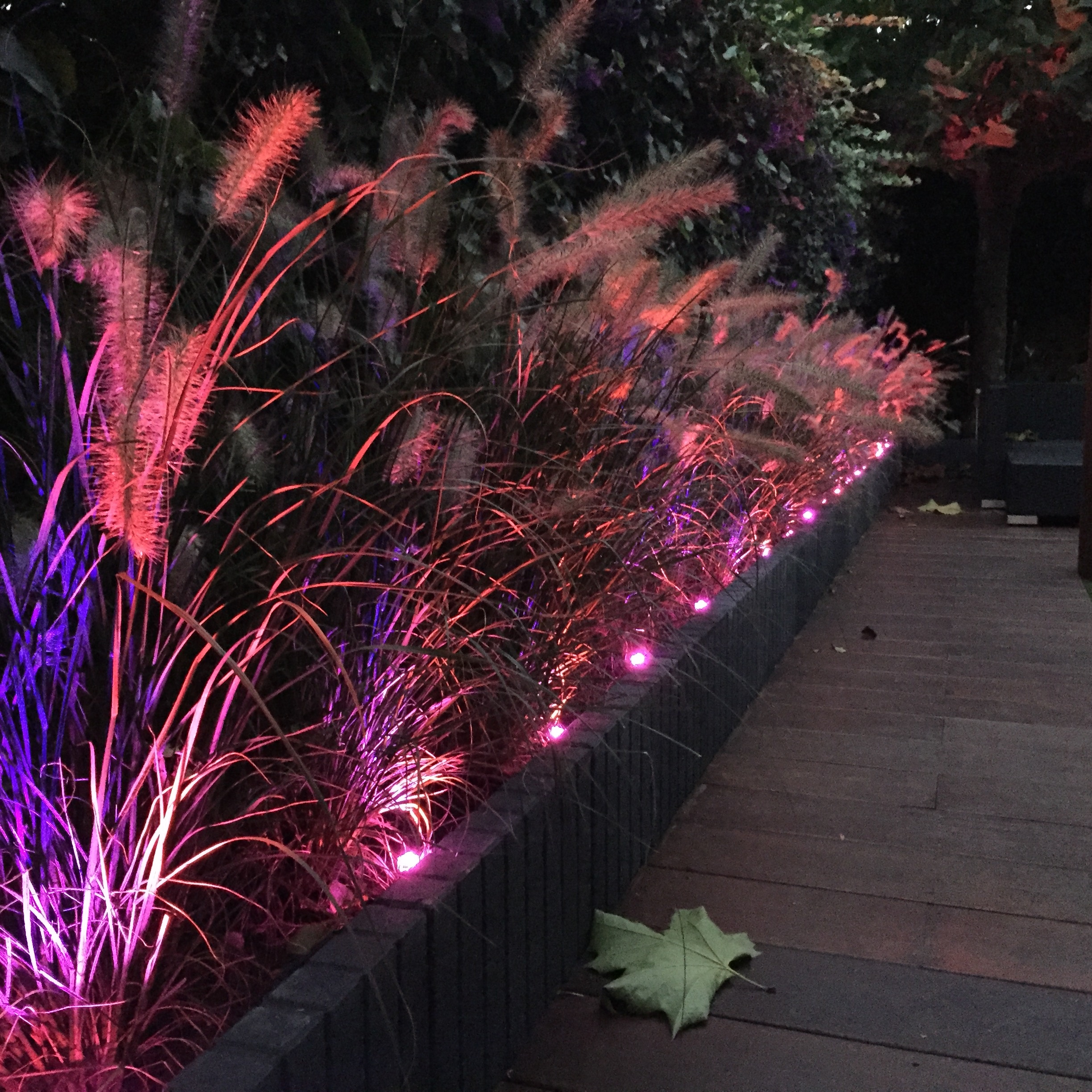

Voor in de tuin: Lightify GardenSpot
Afbeeldingslocatie: http://www.vanilya.nl/tmp/lightify-gardenspot.jpg
Afbeeldingslocatie: http://www.vanilya.nl/tmp/lightify-gardenspot-verpakking.jpg
Speciaal voor in de tuin heb je nog de Lightify Gardenspot. Deze gardenspot heb je in twee versies:
  1. Gardenspot Mini White (2700K kleurtemperatuur, maar wel dimbaar via de Gateway)
  2. Gardenspot Mini RGB (de kleurenversie)
Beide versies bevatten 9 losse spots op een strip. De spots kunnen via een kunststof pinnetje in de grond geduwd worden, of je kunt alleen het ledje via een sticker (zit er al bij) op een ondergrond plakken (in dat geval verwijder je het plastic pinnetje en zie je de sticker meteen zitten).
Voor beide versies heb je nog de mogelijkheid om uit te breiden, telkens per 3 spots. Op de White versie werkt alleen het White verlengstuk, op de RGB versie werkt alleen het RGB verlengstuk.
Voor zover ik weet is de basisset IP44 (spatwaterdicht) en het uitbreidingstuk IP66.
Je kunt de connector ter hoogte van de stekker ontkoppelen, handig bij het plaatsen (zie het schema hieronder). De spots zitten om de 50cm (bij de basisset, maar ook bij de uitbreiding).

Ik ben aan het twijfelen om de gardenspot RGB te kopen, maar weet iemand of je deze ook rechtstreeks op een stroomkabel kan aansluiten of moet je echt een stopcontact in de buurt hebben om de stekker in te pluggen ?
  • remmuz
  • Laatst online: 11:14
Nog een vraag over de gardenspot; kun je twee stukken van 9 spots aan elkaar koppelen of kun je echt alleen uitbreiden met die setjes van 3 spots?
  • remmuz
StinkyPanda schreef op zaterdag 22 oktober 2016 @ 10:36:
Je hebt echt een stopcontact nodig; er zit overigens een stuk snoer van ruim 5 meter tussen de stekker/adapter en de eerste spot.
Met wat knutsel werk zal het vast wel mogelijk zijn om dat snoer langer te maken maar ik weet niet of dat heel betrouwbaar gaat werken buiten.

Dat is spijtig.
Ik heb geen zin om vooraan aan de oprit een stopcontact te voorzien. Er ligt nu reeds elektriciteitssnoer in de grond dus het zou handiger zijn om het snoer van de gardenspots daar rechtstreeks op aan te sluiten. (in een waterdichte verdeeldoos uiteraard)
remmuz schreef op zaterdag 22 oktober 2016 @ 12:27:
komt 3x het setje van 3 spots niet voordeliger uit dan een extra standaardset van 9 spots ?
[ Voor 39% gewijzigd door StinkyPanda op 22-10-2016 13:30 ]
stopcontact....idd jammer. Je zou wel de 12v kunnen verlengen volgens mij...door met van die harsdoosjes te werken. Maar wil je dat onder de grond hebben? Ik heb een 9x9cm hardhouten paal zwart geschilderd en een ip67 buitenstopcontact erin verwerkt. Zie je alleen een klein zwart houten paaltje...met een apelelijk stopcontact :)
Nee. Telkens met drie. Weet niet hoelang in totaal op deze manier mogelijk is....

Ik heb ergens in de spec's gelezen dat je max. 3 uitbreidings setjes kunt toevoegen.
Vind het wel interessant voor de tuin. De rgb versie kost iets meer dan 57 euro op Amazon dus dat is nog wel te doen.
Het enige dat me tegenhoud is de compatibiliteit met Hue. Ik heb geen zin om opeens met een nutteloos ding te zitten omdat Philips weer eens met een firmware update komt waardoor het niet meer werkt.

Heb daarom maar de Gateway gekocht en stuur mijn tuin dus met een eigen programma aan. Werkt het met Hue dan fijn zo niet, dan ook geen ramp. En idd. Lekker goedkoop via Amazon.de :)
Een stopcontact op een paaltje (verstopt tussen de beplanting) lijkt dan inderdaad nog de beste oplossing.
Maar nu ben ik aan het twijfelen of het signaal van de gateway wel tot buiten zal geraken. Hoe heb jij dit juist voorzien ?
Heb de Gateway toevallig maar op nog geen twee meter van de start van de Gardenspots, dus geen problemen hier.

Ik ben toch maar voor de garden spots gegaan; ik was 57 euro kwijt voor de basis set en 3x 16 euro voor de uitbreidingsset.
Het koppelen aan de Hue bridge kost je een paar minuten maar daarna werkt het prima.
Licht opbrengst valt mij mee, al was dat voor mij niet de belangrijkste factor.
Het enige minpuntje zou de kleur menging kunnen zijn. Op de foto is het lastig te zien, maar in het echt zie je duidelijk de drie afzonderlijke kleuren. Voor mij geen bezwaar, ik vind het effect juist decoratief.
