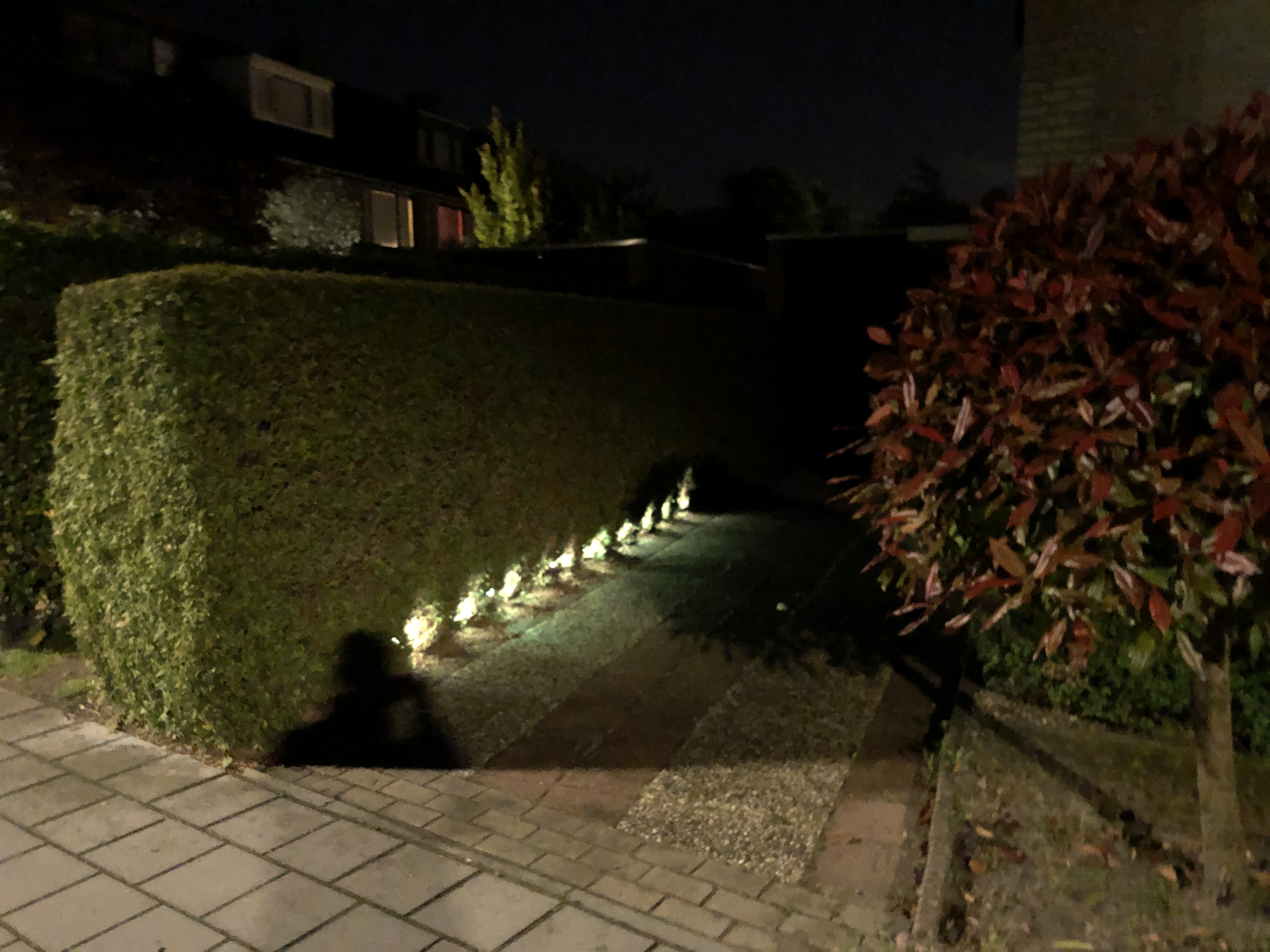

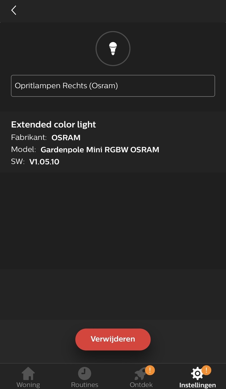

  • Tomba
  • Laatst online: 11:47
Tomba
Kecin schreef op dinsdag 16 juli 2019 @ 01:10:
Hier exact hetzelfde. Ook getest op een Athom Homey. Alleen Blauw of Groene kleur beschikbaar. Geen gelig/wit licht.
Bijzonder zeg, ik heb ze ook en op mijn Hue Bridge werkt geel prima (ik gebruik alleen geel en wit, schakelen automatisch aan naar geel als zon onder gaat) misschien een firmware dingetje? Die van mij hebben V1.05.10:
Afbeeldingslocatie: https://tweakers.net/ext/f/rsQ0stVyXjg4nNDvXrlyW1Ds/full.jpg
Afbeeldingslocatie: https://tweakers.net/ext/f/IGkgyCSqkusU1Utn7F2ifDsu/full.jpg
@adristaal
[ Voor 8% gewijzigd door Tomba op 16-07-2019 15:04 ]

Yes, heb de lamp kunnen updaten van firmware V1.03.20 naar V1.05.10. Heb in de openingspost van het deCONZ topic beschreven hoe ik het gedaan heb.
