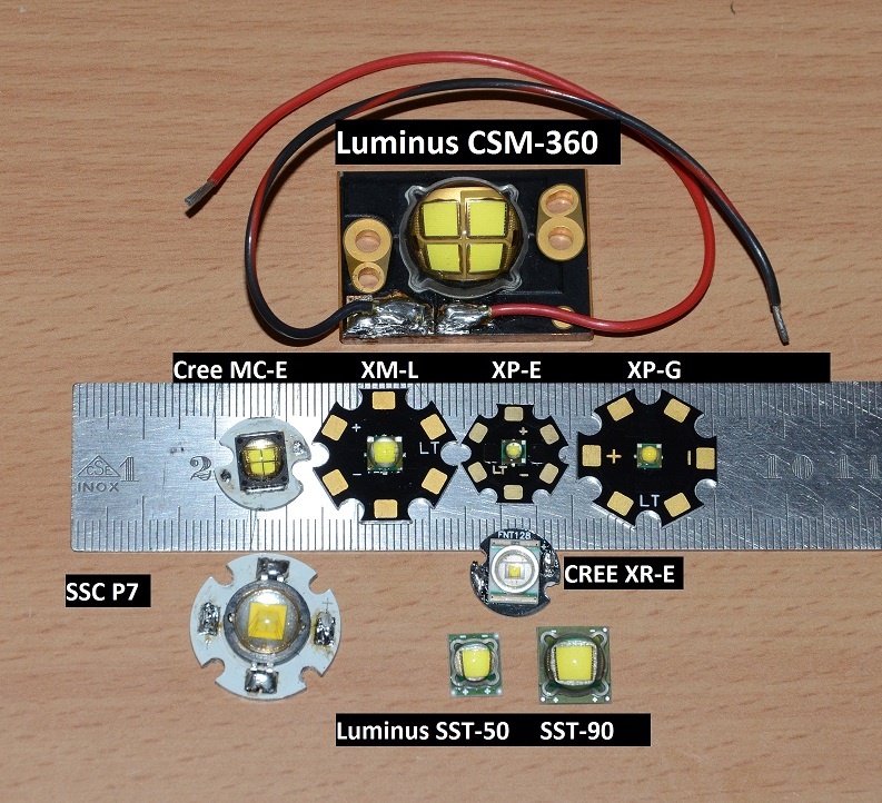

Verschillende Led typen
Een lamp valt of staan met het gebruik van de juiste leds. Een led kan voor de ene applicatie uitstekend zijn en voor de andere applicatie waardeloos. De meeste A-merk fabrikanten hebben dit door en maken over het algemeen gebruik van de juiste leds voor de juiste applicaties.
Bij de A-merk fabrikanten wordt vaak het type en/of fluxbin vermeld van de gebruikte led. Veel mensen interpreteren deze informatie niet correct en gebruiken de fluxbin als type. Daarom hieronder een klein stukje met daarin de meest gebruikte leds naast elkaar :).
Ik heb even al de belangrijke typen leds (en een CSM-360) bij elkaar op de foto gezet, om goed het verschil te laten zien qua grootte van de die:
Afbeeldingslocatie: https://tweakers.net/ext/f/hjA4q70gfVyfQdc7qinSSH8z/full.jpg
Merken met de gangbare typen leds (op het moment van schrijven, dit wisselt):
CREE
Nieuw (2013) Fluxbins zijn hetzelfde als de oudere leds, maar nu op 85C (dus in de praktijk 14% feller).
XM-L2 -> Fluxbin T3 tot U2
XP-G2 -> Fluxbin R2 tot S2
XP-E2 -> tot Fluxbin R5
MT-G2 -> Zeer efficient maar grote LED. Potentieel tot 2000lumen+
Ouder
XM-L -> Fluxbin T3 tot U2 (U3 ook, maar zeldzaam)
XP-G -> Fluxbin R2 tot S2 (ook in S3, maar zijn zeer zeldzaam)
XP-E -> Tot fluxbin R5 ongeveer
XR-E -> Vaak "Q5", maar ook als "R2" te vinden
MC-E -> Wordt eigenlijk niet meer gruikt, is een oude led

Zoals je ziet zegt "Q5" niets over de led. Een XR-E is een heel andere led dan de XP-G. Het enige wat dit zegt, is hoeveel licht deze geeft bij een bepaalde stroom (350mA). Bij 1000mA is dit verhaal namelijk al weer heel anders, de XP-G kan veel beter om gaan met die hogere stroom en zal daarom meer licht geven!
Seoul Semiconductors
P4 (niet op plaatje)
P7 (weet hier de bins niet van uit mijn hoofd) -> Was een veel gebruikte led, maar heeft concurrentie van de XM-L.
Luminus
SST-90 (WN bin in dit geval, goed voor 2250lumen @ 9A)
SST-50 (WJ bin in dit geval, goed voor 1250lumen @ 5A)
CSM-360 -> 4 * SST90 in 1 behuizing (zoals de P7 en MC-E ook 4 dies hebben).

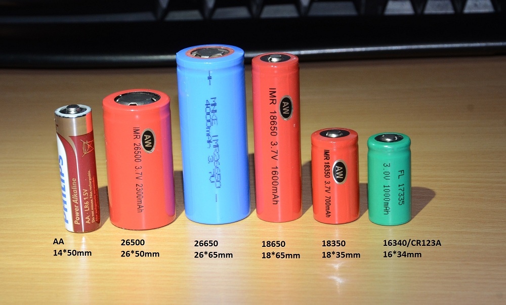

Batterijen / Powercells
Een lampje heeft natuurlijk voeding nodig en wel in de vorm van (oplaadbare) batterijen / Powercells. De keuze voor een bepaalde powersource, bepaald voor een groot de keuze van een geschikte zaklamp.
Een aantal verschillende powercells op een rijtje:
Afbeeldingslocatie: https://tweakers.net/ext/f/qq8O3IY8iOM5E40Z0d1YjM1F/full.jpg
Lithiumcel benamingen zijn als volgt opgebouwd:
Diameter in mm + hoogte in mm * 10.
18650 => 18mm doorsnee, 65mm lang
2032 (knoopcel) => 20mm doorsnee, 3.2mm lang
Welke powercell geschikt voor je is, hangt helemaal af waar je de zaklamp voor gebruikt.
Om powercells eerlijk met elkaar te vergelijken, gaan we uit van de totale hoeveelheid opgeslagen energie, uitgedrukt in Watt*uur (Wh).
Voorbeeld:
Oplaadbare NiMH AA cell: 1.2v * 2500mAh = 3.0Wh
Oplaadbare 18650cell: 3.7v * 3400mAh = 12.58Wh
Spanning (Volt) en capaciteit ((milli) Ampère*Uur) variëren uiteraard met grootte en chemische compositie van de cell.
De best verkrijgbare Powercells zijn natuurlijk de (oplaadbare) AA cellen. Ga je op reis en heb je waarschijnlijk geen stroom onderweg of geen plaats om een lader mee te nemen, dan is de AA cell de beste keus. Oplaadbare NiCd (1.2v) / NiMH (1.2v) en niet oplaadbare alkaline (1.5v) zijn de meest voorkomende varianten. NiZn (1.6v) is wat minder gebruikelijk, maar bestaat ook.
Echter, wil je wat meer runtime of een compactere form factor, ontkom je niet aan lithium cellen. Deze hebben een hogere energiedichtheid.
Onderscheidt wordt er gemaakt tussen een aantal chemistries, elk met hun eigen voor en nadelen.
Lithium Primary (niet oplaadbaar):
- 3.0v en hoge capaciteit (1500mA voor CR123)
- Lage zelfontlading (blijven 10 jaar goed)
- Vrijwel alleen te vinden in CR123A en CR2 cel varianten.
Lithium oplaadbaar
Link: Batterij testen 18650
Link: Batterij testen kleinere cellen zoals 16340 en 14500
Let op!
Sommige chemistries zijn gevaarlijk wanneer ze incorrect worden behandeld. Bij incorrect opladen/ontladen kunnen ze ontploffen, soms met ernstige gevolgen! Koop NOOIT cheapo lithium cellen zonder protectie. Vermijd goedkope lithium cellen sowieso is het beste advies (Geen DX, Ebay spul dus).
Op het moment van schrijven (2013-07-17) zijn de hoogste capaciteit cellen:
18650: Panasonic 3400mAh ICR, dus normaal gesproken met protectie
16340: Blijft een moeilijk verhaal, geen echt betrouwbare cellen beschikbaar. 800mAh max ongeveer.
14500: Blijft een moeilijk verhaal, geen echt betrouwbare cellen beschikbaar. 800mAh max ongeveer.
De 18650 is de meest voorkomende oplaadbare lithium cel, zoals AA dat is voor NiMH en heeft dus het meeste aandacht door fabrikanten. Deze cellen worden onder andere gebruikt in laptopaccu's en electrische auto's. Zie je capaciteiten hoger dan 3400mAh, NIET KOPEN. Dubieuze gevaarlijke cellen en zeker niet correct.

De L6 beschikt over een grotere LED wat resulteert in 3500 + lumen en een grotere reflector, tevens heeft deze een elektronische schakelaar aan de voorkant.
De L2 is dus iets kleiner, heeft geen elektronische schakelaar en heeft een kleinere led, welke goed is voor een goede 1000 + lumen.

Als laatste, voor deze zaklampen heb je 2 26650 li-ion batterijen nodig met een speciale li-ion lader.
De meeste zaklampen tegenwoordig hebben li-ion batterijen nodig, veel in het 18650 formaat.
