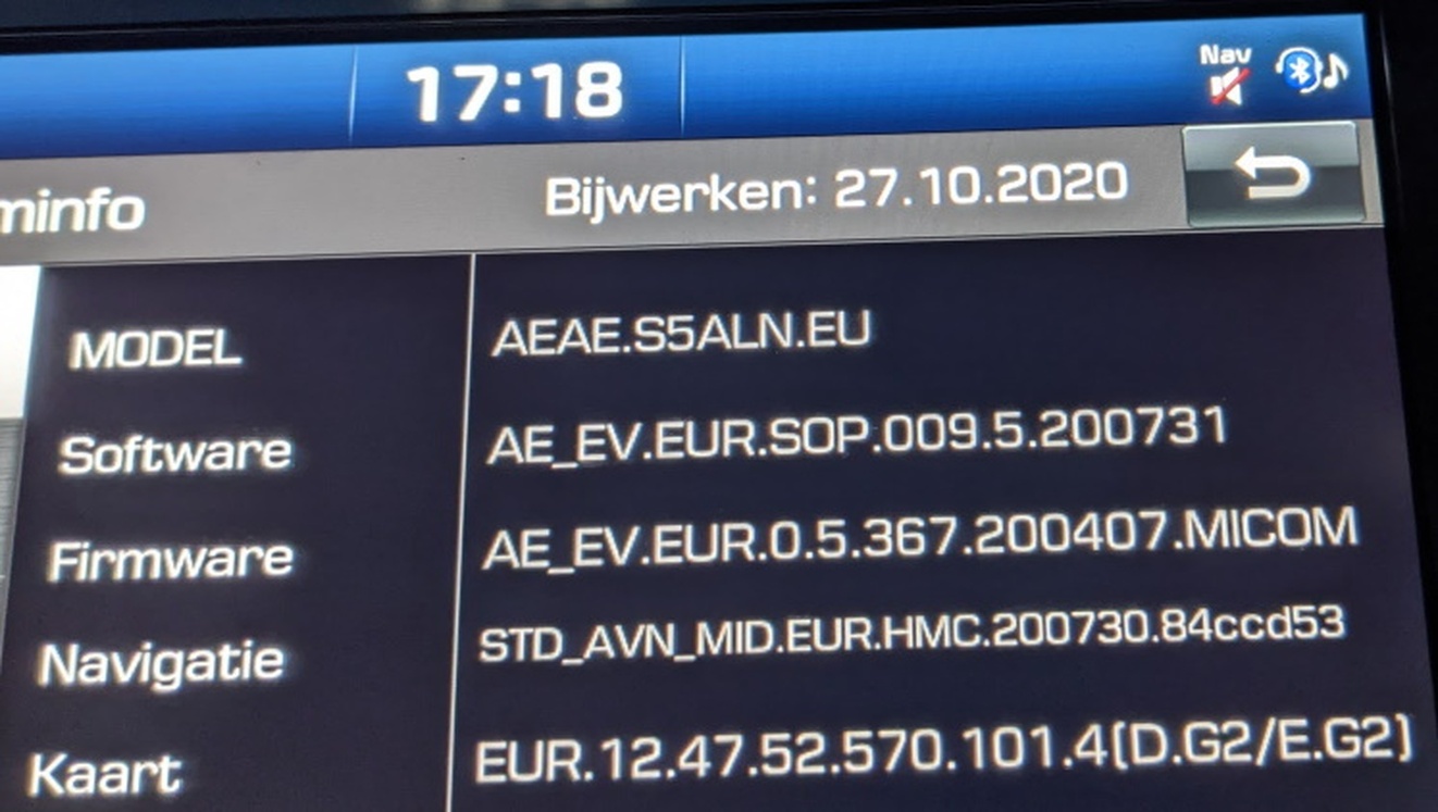

Tom Paris schreef op donderdag 29 oktober 2020 @ 13:04:
Er is weer een nieuwe firmware en kaart uit, hoewel deze volgens mijn dealer niet bestaan :+
Hij bestaat toch echt. :Y
Afbeeldingslocatie: https://tweakers.net/i/vQXNedw4ftGhp1SX4kdA0i93y18=/full-fit-in/4920x3264/filters:max_bytes(3145728):no_upscale():strip_icc():fill(white):strip_exif()/f/image/QG23qk5H7azWIeZrNMzW30Ir.jpg?f=user_large
Afgelopen dinsdag geupdate bij van veen in assen.
Wat is het verschil met vorige versie

Ik heb hem ook inmiddels. Flinke kaartupdates. Wegen die er al meer dan een jaar liggen maar nog niet op de kaart stonden staan er nu wel op.

Moet de Ioniq2020 voor een update langs de dealer? kan dit niet zelf?
  • RKD
  • Laatst online: 25-11 12:38
RKD
Re_BH_24 schreef op maandag 2 november 2020 @ 14:23:
Op dit moment kan je het niet zelf doen.
Deze site is kort online geweest, maar inmiddels niet meer: https://update.hyundai.com/NL/EN/Main
[ Voor 18% gewijzigd door RKD op 02-11-2020 15:47 ]

Vandaag toch nog nieuwe software gekregen op mijn Ioniq 38kWh. Nog geen tijd gehad er iets mee te doen. Zie wel meerdere gebruikers keuze en andere opbouw kaarten. Lijkt me een grote update :)
Afbeeldingslocatie: https://tweakers.net/i/ez7-o5pDUzJBdlhsU2UM8eh3QbE=/800x/filters:strip_icc():strip_exif()/f/image/rgxY4BSA6dfGH6Gu4AEt9Qzk.jpg?f=fotoalbum_large

EVBert schreef op woensdag 4 november 2020 @ 18:28:
krijg je deze via het instellingen menu zo te zien? kan je hem zelf dan bijwerken? bij mij is de knop "bijwerken" namelijk grijs en kan ik er niet op klikken

Re_BH_24 schreef op donderdag 5 november 2020 @ 08:39:
Bij mij is de knop ook uitgeschakeld.
Is er overigens op internet een handleiding te vinden over deze nieuwe software?

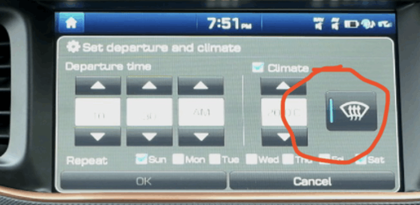

Iemand toevallig al eens gezocht naar een manier om feedback bij Hyundai te krijgen? Ik kan nog altijd niet begrijpen dat op de MY17 Ioniq niet alsnog via software update instelbaar maximaal laadniveau beschikbaar komt.
Iedere keer getob met timers voor iets wat super simpel te implementeren zou moeten kunnen zijn.
Moet toch kunnen hier wat aandacht voor te krijgen met voldoende lawaai.....

assje schreef op maandag 9 november 2020 @ 20:46:
Voor wat het waard is. Deze optie zoek ik ook nog. Heb nu wel een smartphone met data abonnement en ODB2 dongle in de auto zitten, waardoor ik op mijn iPhone (en watch) de laadsnelheid en stand kan uitlezen.
Hij zend mij ook een mailtje als er 75% is geladen, waar ik een notificatie van krijg, en ik hem afkoppel. Maar het blijft gezeur. :+
Toch maar een weblog?

tomic schreef op dinsdag 10 november 2020 @ 11:17:
Vanwege een overschot aan projecten/dingen te doen houd ik me heel bewust weg van dergelijke hobbymatige oplossingen; teveel slechte ervaringen dat het toch meer tijd kost dan bedoeld en ergernissen oplevert.
Ik ben al best aardig gewend aan het instellen van de timer bij het opladen. Mijn lader doet net iets meer dan 10%/uur dus afhankelijk hoeveel ik moet laden (meestal 40%-60%) stel ik in 00:00-04:00 tot 00:00-06:00.
Maar; blijft suf dat zo'n simpele implementatie niet gewoon beschikbaar is. Ik ergerde me hier onlangs even opnieuw aan omdat onze Citigo het dus wel kan.

XfadeR schreef op dinsdag 10 november 2020 @ 20:31:
Ik heb een 28kW model 2018 en als ik de auto laat voorverwarmen dat is de complete binnenkant beslagen.
Hebben jullie dat ook? Ik heb er meer last van dan comfort op deze manier (en dus uitgezet)
Ik heb echter geen vocht in de auto zover ik weet. Staat ook nog maar 30K op de teller en is dus vrij nieuw.
Benieuwd of jullie zelfde ervaren.
Dit heb ook. Ik denk dat het komt doordat er een hoop vocht in de auto komt door het elke ochtend in de kofferbak gooien van de laadkabel. Vochtvreters doen wonderen. :)
Tomorrow is often the busiest day of the week
  • its_me_
  • Laatst online: 23:02
Ik ervaar dit ook, alleen heb ik geen idee waar dit door komt. Gelukkig met de airco+blower is het vocht wel snel weg.
  • XfadeR
  • Laatst online: 26-11 14:47
Marc O. schreef op dinsdag 10 november 2020 @ 20:42:
Nee, totaal geen last van. Hoe heb je die instellingen staan?
Ik heb alles op Auto staan en ADS on.
  • BarryH
  • Laatst online: 20:47
@XfadeR Heb ik ook. Ik zet op een droge dag de raampjes een paar uur open. Dat helpt.
Vochtvreter kan natuurlijk ook
  • PeterZ(on)
  • Laatst online: 23:17
PeterZ(on)
Ik heb het ook. Waarschijnlijk is er te weinig ventilatie als de auto stil staat.
  • orillion
  • Laatst online: 20:14
Had ik ook, totdat iemand op internet me erop wees dat je twee knoppen hebt in het scherm bij het instellen van de temperatuur. Eén is om de airco ook aan te zetten tijdens voorverwarmen, waardoor de lucht ook droogt.
Afbeeldingslocatie: https://tweakers.net/i/BndZmO6GdZ7_UiF2KXf1n4U3DoQ=/full-fit-in/4000x4000/filters:no_upscale():fill(white):strip_exif()/f/image/uJbEt5N2chwHUyyW7jSuaH4q.png?f=user_large
[ Voor 12% gewijzigd door orillion op 11-11-2020 06:31 ]
  • BarryH
Is dat niet de knop voor spiegel en achteruit verwarming? Het vocht zit dan nog steeds in je lucht alleen is de achteruit warm waardoor het vocht daar dan niet op condenseert.
  • SpongeRob
SpongeRob
Nachtmerries zijn ook dromen..
Het symbool voor achterruitverwarming is een rechthoek, dit is de voorruit ontwaseming waarmee ook de airco ingeschakeld wordt.
"Never wrestle with a pig – it gets mud all over you and the pig likes it."
  • Sjabba1979
  • Registratie: Januari 2019
  • Laatst online: 23-11 18:43
Klopt grannycharger, nieuwe gekocht met langere kabel. En dan in hue/osram stopcontact.
  • XfadeR
orillion schreef op woensdag 11 november 2020 @ 06:27:
Dank voor je reactie. Echter, dat is niet het airco symbool maar dat is het algemene icoon voor "voorruit verwarming" (achterruit verwarming is met een rechthoek).
Deze beide opties stonden overigens al aan maar hielp dus niet 😉
Edit: Excuus, ik zie nu dat @Robbeke80 het ook net vermeld had.
