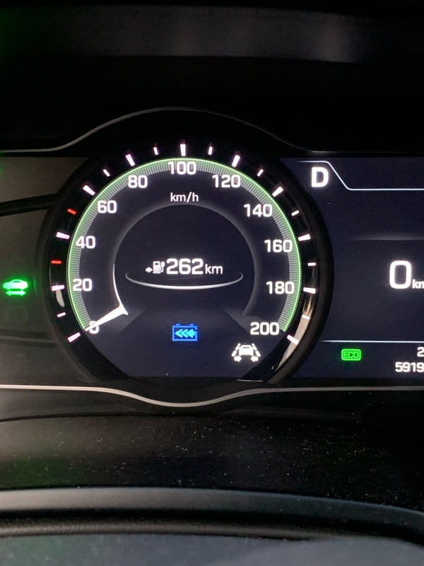

Afgelopen weken een paar keer de AEB-melding gekregen, inclusief alle lampjes en zo voort.
De melding kwam steeds nadat de auto even had stil gestaan en verdwenen weer nadat de auto 5-20 minuten aanstond.
OBD gaf geen foutmelding behalve een oude/historische PC017 melding wat een 'phantom code' kán zijn, zag ik niets dat wijst/wees op een fout in één van de ABS-wielsensors.
Omdat ik eerder de 12v-accu via OBD al onder de 12v heb zien hangen heb ik een nieuwe 12V accu besteld (al gaf deze eerder geen problemen ironisch genoeg).
Ik houd jullie op de hoogte of dat inderdaad het probleem oplost.
Zo niet, dan heb ik spijt dat ik vorig jaar geen extra garantie heb bijgekocht, want dat is nu te laat (auto is 6j 3m oud, garantie kan alleen aansluitend bij fabrieksgarantie lopen).. De auto is van januari 2018 en sept '23 gekocht, zogenaamd met 'alle boekjes erbij'. Bij oplevering straal vergeten te checken en guess wat, die zaten er niet bij.

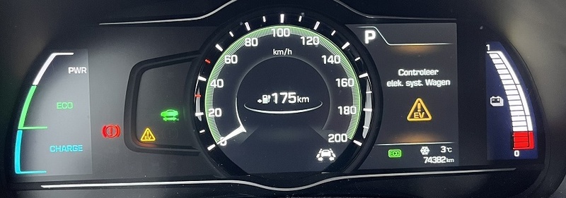

Ik heb de afgelopen maanden nu met enige regelmaat de 'Controller elektrisch systeem Wagen' melding
Soms komt de melding tijdens het rijden, soms meteen na het starten van de auto. De melding gaat eigenlijk vrijwel meteen weer weg, maar het icoontje blijft nog 1 restart staan. Ik heb geen idee wat het zou kunnen zijn en ook research op internet levert niet veel op. Er worden ook geen DTCs gelogd op de ODB.
Ik heb het idee dat de melding sterk gerelateerd is aan regenachtig weer.
:strip_exif()/f/image/xtnQa2dFroA6qjPa9wjlJ1L2.jpg?f=fotoalbum_large)
Heeft iemand ervaring met deze melding, of enig idee wat het zou kunnen zijn?

Super_ik schreef op vrijdag 26 april 2024 @ 12:22:
Ik heb de afgelopen maanden nu met enige regelmaat de 'Controller elektrisch systeem Wagen' melding![]()
Kodess schreef op woensdag 30 augustus 2023 @ 15:22:
Vochtig weer. In vochtig weer komt die melding soms. Of als ik laad in de regen.
Ik krijg die melding denk ik 5x per jaar.
iGadget schreef op woensdag 30 augustus 2023 @ 15:25:
Heb deze melding in het begin ook een paar keer gehad. De eerste keer meteen laten nakijken bij de dealer (ook al verdween de melding vanzelf) - bleek niks in de logs te vinden. De monteur vermoedde een dipje in de 12V accu. De tweede keer, een aantal maanden later, verdween de melding ook weer uit zichzelf. Gelukkig daarna niet meer gehad. Hoop dat het bij jou ook loos alarm is... #fingerscrossed
M Raafs schreef op woensdag 30 augustus 2023 @ 15:38:
Ook hier meerdere keren de melding gehad, is tot nu toe altijd weg gegaan. De laatste keer is al weer een tijdje geleden (meer dan een jaar).
[ Voor 25% gewijzigd door Kodess op 26-04-2024 12:44 ]
is hoogstwaarschijnlijk een ABS sensor, achter kosten die krengen 380 euro.
Heb de melding ook gehad, werd alleen maar erger, na vervangen sensor nooit meer gezien.

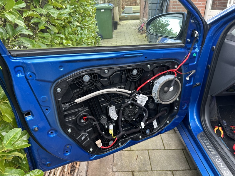

Wel belangrijk om te vermelden dat je een 4,7 µF non-polaire condensator moet hebben! Dus niet eentje met plus en min pool. Foto is van de originele condensator. Ik heb hem vervangen door deze: Nichicon MUSESpongeRob schreef op maandag 22 april 2024 @ 13:59:
Ik had nog een stel oude filters liggen die ik heb gebruikt, maar je kunt gewoon twee 4,7 microFarad MKP condensators bestellen, eventueel zou je ook nog een waarde hoger (6.8mcF) kunnen proberen voor een iets lagere scheidingsfrequentie.
Je zou zelf even moeten zoeken naar wat een goede optie is, maar wat ik zo gauw kan vinden is niet erg duur. Wellicht heb je wel een winkel in de buurt waar je componenten kunt kopen?
Het deurpaneel loshalen is slechts één schroef, die zit onder het rubberen matje in de deurgreep. Voor de rest is het een kwestie van de spiegeldriehoek loswippen, die zit met 3 klemdopjes vast, en het deurpaneel zelf zit dan met een stuk of 8 van diezelfde soort klemdopjes vast, (die moet met wat meer geweld los gehaald worden, die zitten best vast).
Dan moet je de stekkers loshalen van de raambediening en dergelijke en de deurontgrendelingshendel is simpelweg geklikt.
Op Youtube staat ook een duidelijk filmpje hoe het deurpaneel gedemonteerd kan worden.

Ik wil graag vragen welke maximale km jullie laden in winter en zomer? De Ioniq 28k.
Ik laad altijd bij openbare laadpalen, en hooguit 2x jaar bij Fastned.
Afgelopen winter bij 100% maximaal 199 km.
Verbruik 12-14/100
September 2023 262km
Dat werkt alleen bij auto's waarbij deze altijd de WLTP waarde weergeeft en de Ioniq bepaalt het alleen aan de hand van het recente historische verbruik.
Mijn hoogste in de zomer was 298 km en het laagste in de winter 199 km in totaal verschillende omstandigheden.

Vandaag een wat langere rit gedaan, dus vooraf volgeladen tot 100% en had toen 260km bereik. Bij terugkomst na 165km nog 112km over en een verbruik van 92Wh/km.
Edit. die 12 graden valt denk ik wel, nooit zo op gelet eigenlijk. Terugkomende uit Spanje vorige maand heb ik NL eens gekeken naar de max temperatuur en die was toen 44gr.

Na het in ontvangst nemen van de voor mij nieuwe 28kwh ioniq ben ik (uiteraard?) direct aan de slag gegaan met het uitlezen van de auto en data doorsluizen naar Home Assistant. Ik heb een OBDLink LX en een oude geroote android telefoon met Tasker en EVNotify. Maar ik wil dit na de aankomende verhuizing eigenlijk gaan doen met een Pi om de (ook toekomstige) SmartEVSE via Home Assistant uit te kunnen zetten op bepaalde SOC.
Alleen waar ik nu een beetje op vastloop is het triggeren van Tasker danwel het aanzetten van de Pi. Wat ik hier en daar lees is de optie om hem in de auto aan de usb te hangen. Heb nu een trigger op 'telefoon is aan het laden' en dat werkt perfect als ik de auto aan druk. Maar welke usb hangen jullie hem dan aan? Ik had de telefoon in de usb van de armsteun, maar die gaat niet aan als de auto op slot aan het laden is. Ik vermoed die onder het scherm wel, maar dat is als ik me niet vergis de aansluiting die gebruikt wordt voor android auto waar ik voor spotify e.d. nog wel eens gebruik van maak.
Hoe doen andere mensen dit? Aftakken in het zekeringspaneel? Gewoon aan de android auto usb hangen en gebruik maken van interne navigatie?
