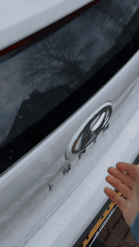

Ik heb de gasveren laatst vervangen door gasveren van stabilus. Die gaven wel het verwachte resultaat. De klep gaat soepel open en dicht, maar schiet niet omhoog.
Dank! Dat is precies de info die ik zocht. Dan ga ik dat proberen. Ik ben niet zo gelukkig met een auto die letterlijk aan het stuiteren is als de klep omhoog komt.

ik denk dat met wat gebruik dat binnen de korste keren weer normaal wordt. en je nu niet gewend bent dat hij zo makkelijk open gaat.
Maar dat is mijn aanname voor wat je verteld :D

ik zal niet ontkennen, dat zijn me potverdikkie sterke gasveren haha.
Dat liever dan dat ie nu bijna naar beneden valt

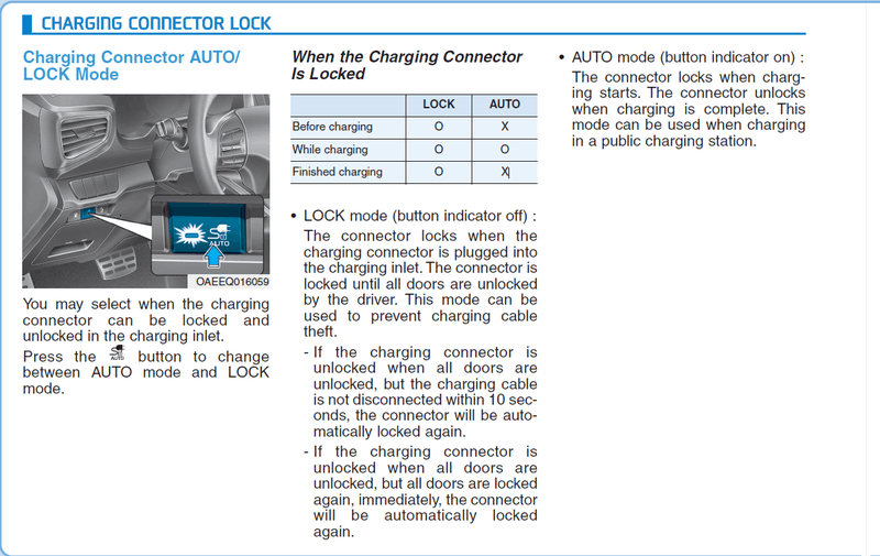

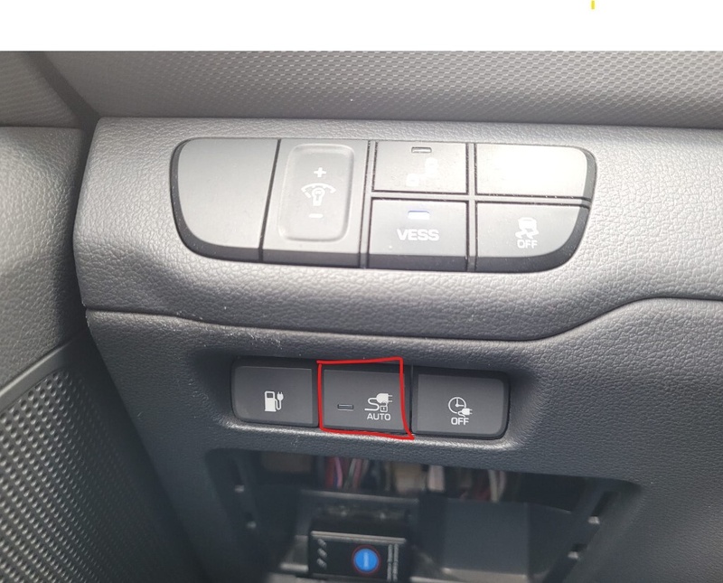

Zo, ik ben sinds vandaag ook trotse bezitter van Ioniq electric uit 2018 en gelijk al een volle accu leeg gereden vandaag. Wat een zalige comfortabele auto is het toch!
Een vraag aan de (ex-)bezitters: de auto staat momenteel aan onze eigen oplader, maar ik wil eigenlijk standaard maar tot 80 of 90% laden aangezien de auto doordeweeks nauwelijks gebruikt wordt en ik de accu liever niet met 100% weg zet. Ik heb me rot zitten zoeken, maar ik kan de laadlimietinstelling nergens vinden. Ook via onze Zaptec wallbox kan ik het laden niet begrenzen. Zie ik iets over het hoofd of zit het er echt niet op?

@J669 Je kunt zoeken zolang je wilt, maar dat zit helaas niet op de 28kWh versie.

Gefeliciteerd met je aankoop. Nee hoor, je ziet niets over het hoofd, het is niet instelbaar in de auto. Enige optie is een lader waarbij je een bepaalde hoeveelheid kunt aangeven of laadtijd kunt instellen zou een optie zijn.

Beste rijders,
Sinds drie maanden rijden we ook met de Ioniq (2018), heerlijke auto en rijdt echt fijn. Echter wat mij opvalt is dat wanneer we heb opladen (via stopcontact thuis), dat wanneer deze vol is, de stekker los laat en je deze gewoon eruit kan halen. Dat lijkt me niet de bedoeling als de auto op slot staat. Is dat normaal? Ik heb in de autoinstellingen gekeken, maar kon het daar niet vinden. Ik heb ook in dit forum gezocht en een aantal pagina’s terug gelezen, maar kan niet zien dat dit probleem vaak voorkomt.
  • maarte997
  • Laatst online: 16:51
Als ik het goed heb, heb je rechts van de stuurkolom knopjes, waar je ook je tractiecontrole, VESS, klok voor het laden e.d. kan indrukken. Als ik het me goed herinner van de uitleg bij de aankoop van mijn Ioniq, is één van deze knopjes hier verantwoordelijk voor? Zou morgen eens in detail moeten kijken.
  • rbeeren
  • Registratie: December 2015
  • Laatst online: 14-04-2024
maarte997 schreef op woensdag 21 februari 2024 @ 23:45:
Als je de EV knop bedoelt, daar had ik gisteren in gekeken. Daar staat wel iets over laden/verwarmen, maar dat menu zegt alleen iets over wanneer de verwarming aan moet.

Nee links naast je stuur zit nog zo’n knopje met zo’n stekker en auto erbij denk ik? Die released de oplaadkabel automatisch als ‘ie vol zit.

Ik bedoel deze knop, links van je stuurkolom.

maarte997 schreef op donderdag 22 februari 2024 @ 09:37:
Afbeeldingslocatie: https://tweakers.net/i/QHwpB5pKrNOk4SESydORsxkGyTc=/800x/filters:strip_exif()/f/image/upPhUwa3wDnPqJr3cZxYV4rg.png?f=fotoalbum_large

  • luke22
  • Laatst online: 18:53
Naar aanleiding van deze hilarische GIF, hebben @WCA en ik de gasveren vervangen maar dan slechts 1 per auto. op deze manier dempt de originele nog steeds het laatste stukje omhoog gaan MAAR heb je wel een stuk meer kracht om vanzelf omhoog te gaan.
de zuigers bij aftermarket zijn een stuk dunner en hebben zover ik het nu begrijp, geen dempende werking voor het laatste stukje.
  • boozzz
  • Laatst online: 13:43
luke22 schreef op maandag 26 februari 2024 @ 11:04:
En ook nog eens lekker budget, klinkt goed.
  • WCA
  • Laatst online: 14-11 21:22
WCA
boozzz schreef op maandag 26 februari 2024 @ 11:21:
Volgende keer haal ik wel fatsoenlijke though, ben ook enigszins sceptisch dat dit op de lange termijn goed gaat blijven. Maar we gaan het zien.
