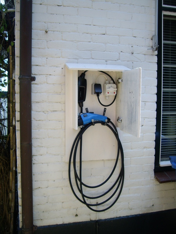

  • PeterZ(on)
PeterZ(on)
Mikkem schreef op vrijdag 23 juni 2023 @ 14:25:
Ik zoek nog een oplossing voor de laadkabel. De Ioniq wordt hier geladen met de thuislader en die zou ik graag buiten (oprit) in een afsluitbaar kastje of zo op willen bergen. Het leek me dat daar wel oplossingen voor zouden zijn, maar dat valt tegen (of mijn zoekskills zijn stuk).
Heeft iemand dit gedaan of suggesties?
Ik heb een extra thuislader gekocht en hangt in een kasje aan de muur. Gebruik hem al een jaar of vijf. Inmiddels al wel de type-1 vervangen door een type-2 connector voor de Ioniq.
Afbeeldingslocatie: https://tweakers.net/i/uCtUebh0v3kQEZkj3cdb-Lf20dc=/x800/filters:strip_icc():strip_exif()/f/image/noocKWYWRXbVET88v094ffCF.jpg?f=fotoalbum_large

PeterZ(on) schreef op vrijdag 23 juni 2023 @ 14:31:

PeterZ(on) schreef op vrijdag 23 juni 2023 @ 14:35:
Mooie oplossing. Dat gaat bij mij niet passen, maar gaat wel in de richting van wat ik zoek.
Kastje moet wel afsluitbaar zijn (dat is bij die van jou nog wel toe te voegen).
De kabel hangt altijd aan het stopcontact en met de schakelaar zet je er stroom op?
  • PeterZ(on)
PeterZ(on)
Mikkem schreef op vrijdag 23 juni 2023 @ 15:00:
Afsluitbaar maken kan natuurlijk maar is bij mij niet nodig, is op eigen afsluitbaar terrein. :)
De schakelaar is inmiddels weg, er zit alleen nog een goed stopcontact en uiteraard op een eigen groep met aardlek en kWh teller. De groepenkast zit direct achter de muur. Dus ik zie geen problemen.

  • Mikkem
  • Laatst online: 15-11 09:35
Voor het "kastje voor de lader" met dank aan de lokale kluswinkel een simpele oplossing gevonden: een ouderwetse plastic buiten brievenbus. Slotje, klep aan de bovenzijde en afvoergat aan de onderkant. Precies wat ik nodig had.
Nu afwachten of iemand er post in gaat doen (de echte brievenbus hangt naast de voordeur).

Mijn Ioniiq was rond de 20.000 Euro toen ik 'm kocht. En een "echte" laadpaal gaat met met de standaard Nederlandse aansluiting (3 x 25A in mijn geval) niet veel extra laadsnelheid geven tov de granny lader. Een hogere / snellere aansluiting kan, maar dat kost flink extra.
Mijn doel is om uiteindelijk, nadat het salderen wegvalt in Nederland, de opgewekte energie zo goed mogelijk zelf te kunnen gebruiken.
Zelfs maar dubbel zo snel laden als met een granny lader is al super handig. En hoe die granny helpt om «  de opgewekte energie zo goed mogelijk zelf te gebruiken », dat is me een raadsel.

Myaimistrue schreef op zaterdag 24 juni 2023 @ 11:35:
Het klinkt toch allemaal wat prutserig en krenterig. Wel grootte-orde 50000€ neertellen voor een EV maar geen 1000€ neertellen voor een goede laad infrastructuur, die je een redelijk vermogen geeft om, indien nodig, in een dag of nacht vol te « tanken », of die je toelaat om je zelfverbruik te maximaliseren (handig met de digitale meters in België).
Zo laad ik mijn EV momenteel uitsluitend op met « overtollige zonne-energie, wanneer die beschikbaar is. Met een « domme » granny-lader lukt dat niet.
En « ik ben overdag niet thuis », dat is wellicht niet van 7tot 21h en ook niet tijdens de weekends etc…
Ik zal de vraag even omdraaien:
wat win ik met een investering in een laadpaal?
Ik heb het vermogen NIET nodig, ik heb er geen meerwaarde aan. Zoals reeds aangehaald, jij spreekt van zelfverbruik, heel leuk, maar dan moet de wagen overdag thuis zijn, wat die niet is. En als ik 's avonds na 6u thuis kom, dan is de opbrengst van mijn zonnepanelen zo laag dat zelfs een granny charger te krachtig is.
Op een gemiddelde werkdag doe ik 70 tot 85km met de wagen, dat laad ik op enkele uren bij aan 2kW met daarnaast voldoende reserve in de batterij om overal in het land te komen waar ik nog zou moeten zijn, zelfs in geval van nood. Er is dan ook geen noodzaak om vol te tanken in 1 nacht.
En ik zie niet in hoe het prutserig is. De kabel zelf is kwalitatief, het stopcontact is dat ook, de ICCU hangt netjes omhoog tegen de muur en de stekker en kabel naar de wagen zijn van dezelfde kwaliteit als wanneer je een laadpaal zou hebben.
Het is niet dat die kabel zomaar amateuristisch over de grond loopt met de box gewoon ergens midden tussen de woning en de wagen.
En een 28kWh auto is helemaal geen stadsauto. Om heel eerlijk te zijn, na 2 maanden met de Ioniq 6 ben ik zelfs niet zeker meer of ik wel de juiste keuze heb gemaakt met mijn 28kWh classic in te ruilen. Ik heb met mijn classic meerdere trips gemaakt van over de 750km enkele richting, altijd goed aangekomen, nooit problemen gehad, comfortabele wagen om mee te rijden en een zuinigere wagen ga je niet vinden (de belangrijkste reden dat ik hem mis trouwens).
Ik zie je probleem ook niet echt. Je blijft maar op dezelfde punten hameren zoals het afstemmen van je verbruik op je opwek terwijl wij blijven zeggen dat dat voor ons niet belangrijk is. Dus opnieuw, wat is de meerwaarde? Of ben je gewoon maar aan het stoken om mensen te ambeteren? Ik ga geen 1000 Euro neertellen voor een laadinfrastructuur die ik niet nodig heb, die mij niets oplevert maar uiteindelijk alleen maar geld kost. Ik heb geen nood aan investering zonder ROI.
Als mensen een laadpaal zetten omdat ze daar een voordeel uit kunnen halen, prima, prachtig, geen enkel probleem mee. Maar ga niet zomaar staan roepen dat mensen slecht bezig zijn omdat ze geen laadpaal plaatsen wanneer ze daar geen voordeel uit halen. De dag dat ik een voordeel kan halen uit een laadpaal is de dag dat ik er 1 zal plaatsen.

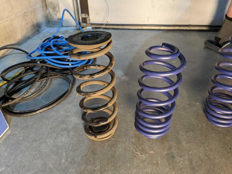

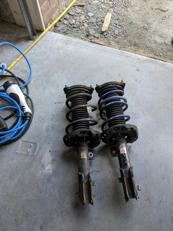

Daar zijn we dan! een verlaage Ioniq AE.
Afbeeldingslocatie: https://tweakers.net/i/M0atQFGDPq2mZy-OpXiKNosAr1s=/800x/filters:strip_icc():strip_exif()/f/image/YDmdmPe2kWPdSZYIyFral4TL.jpg?f=fotoalbum_large
De auto rijdt een heel stuk strakker, iets waarvan ik overtuigd ben dat hij zo geleverd had moeten zijn nieuw.
komt in de buurt van wat een mazda 3 bijv zou doen.
Nieuwe veren zijn progressief waar de originele liniear blijken te zijn.
Ik raad eigenlijk iedereen aan dit ook te doen, de auto rijdt een stuk prettiger ipv "Amerikaans afgeveerd"
Afbeeldingslocatie: https://tweakers.net/i/ABXximlkUWcAFxWeZ6KROYfhaA4=/800x/filters:strip_icc():strip_exif()/f/image/bUSrug7tsXxNlJDB98aULcWn.jpg?f=fotoalbum_large
Afbeeldingslocatie: https://tweakers.net/i/cGCtkgnY18evHE0hB_gobFVd-dI=/x800/filters:strip_icc():strip_exif()/f/image/P56IJ3JFr5mTXtqSlGBzOxyG.jpg?f=fotoalbum_large

Hoeveel lager is de auto nu?

Net kort een klein beetje gelezen over de verschillen, hoe ervaar je het comfort nu?
Heb je er al wat drempels mee genomen? ze worden steeds hoger waar ik woon.
  • luke22
  • Laatst online: 07:24
Ik heb de H&R 28712-1 gekocht. Deze geven een 30mm verlaging. (Zijn op eBay het goedkoopste bij verkoper Autodoc DE)
Doordat het nu progressieve veren zijn veert de auto minder snel door waardoor onder de streep de auto minder snel de grond zal raken dan met de originele veren.
Ik hoef dan ook geen aanpassing te doen over drempels en er zijn hier genoeg hoge drempels kan ik je verzekeren haha.
Ik vind zelf dat autos die te zacht afveren minder comfortabel zijn dan autos die iets strakker afgeveerd zijn. Maar onder de streep zit dit een beetje tussen de originele veren en een Hyundai Kona in (toevallig pas te leen gehad). Ik kan mij dan ook niet voorstellen dat iemand het als onprettig ervaart.
De meneer uit Zweden van het Ioniq forum waar ik dit idee vanaf had ervaarde zelfs geen verschil in rijden tegenover origineel (wat ik dan weer beetje naïef vind haha)

luke22 schreef op zondag 25 juni 2023 @ 20:28:
Potverdikkie dat ziet er strak uit _/-\o_
Nice!!! d:)b
