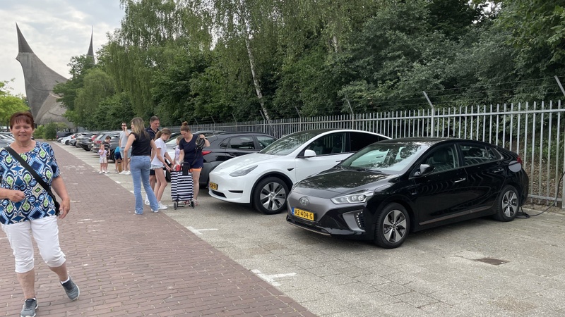

Gisteren naar de efteling geweest en die hebben serieus werk gemaakt van laadpalen, maar liefst 174 stuks!
Auto aangekoppeld, pasje erlangs en ja hoor, laden maar! Afbeeldingslocatie: https://tweakers.net/i/O7y_WPjLcyUzVkcoHrzFodDm6Wo=/800x/filters:strip_icc():strip_exif()/f/image/iuLD8n8hNwHuhr0JWPTpfjjr.jpg?f=fotoalbum_large
Na een dagje pretpark verwachtte ik weer een volledig opgeladen ioniq zodat ik zonder snellaad stop in 1 keer naar huis kan rijden maar... Helaas. Bij terugkomst was het laden blijkbaar gestopt bij 74%?
HIj had 7 Kwh geladen en is daarna gestopt, geen foutmelding in de auto, wel iets op het display van 'laden gestopt' oid maar eigenlijk net te weinig aandacht aan geschonken.
Onderweg naar huis dus nog even een fastned aangedaan maar ook daar mislukte de eerste poging. Communicatiefout. Had nog wel de deur openstaan, geen idee of dat er iets mee te maken had want de 2e keer met de deur dicht begon het laden wel. Even van 60 tot 80% geladen zodat ik met genoeg reserve weer thuis kon komen.
Iemand dit ook al eens meegemaakt dat het laden zomaar gestopt is bij een laadpaal? En klopt het dat de deur dicht moet zijn bij een snellader of was dat toeval :P ?

Metro2002 schreef op maandag 19 juni 2023 @ 10:22:
Auto aangekoppeld, pasje erlangs en ja hoor, laden maar! [Afbeelding]
