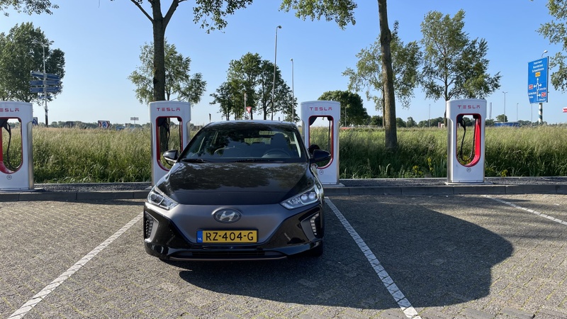

In Verviers staan 1 of 2 laders 'tussen' de parkeerplaatsen in. Dit zijn de laders met dikke CCS-aansluiting welke niet op m'n Ioniq paste, zonder een beetje te wringen, en welke een laadfout gaven.
Het merendeel van de laders (12 volgens de app?) stonden waren laders welke 'achter' de parkeerplaats staan. Aan deze laadpaal kon ik wel eenvoudig laden. Zelf heb ik er geen foto van, maar op Chargemap vind ik er wel eentje terug. Achteraan zie je de dwarse laadpaal staan, waaraan ik niet kon laden. Het laden wou in dit geval niet starten. Na het wringen van de kabel en het opstarten van de sessie via de app gaf de auto een laadfout aan. Nog nooit met Fastned voorgehad. Zal nu ook niet snel meer gebeuren met Plug & charge.
Wel handig dat ik m'n creditcard bij Tesla in de app kon koppelen zonder kastje van de bank nodig te hebben om m'n code in te geven... Want m'n kaart bleek niet meer aan de app gekoppeld.
In sommige apps is dat wel nodig. Dan zou ik helemaal gefrustreerd zijn geweest.

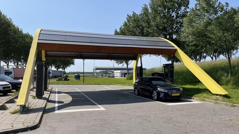

Vandaag ook een redelijk lange rit gemaakt. Ging allemaal voorspoedig en snelladen gaat... echt snel. Soms heb je amper de tijd om je broodje op te eten en hij is alweer vol :o
Vandaag ook de auto gekoppeld aan fastned dus nu is het stekker erin en alles gaat vanzelf. Vandaag eens een keer geen gehannes gehad met kabels die niet loswilden, bij alle keren : Sessie gestopt, kabel kwam automatisch los. Alleen de granny charger thuis moet ik echt even goed erin duwen, anders lockt hij hem niet goed en hoor je een soort relais hopeloze pogingen doen in de auto. Alsof de pin net ergens tegenaan komt als hij er niet diep genoeg in zit ofzo.
Vandaag eerst geladen bij fastned 't hol van 74 > 93% (9 minuten) omdat we richting zeeuws vlaanderen gingen en het daar een beetje een laadwoestijn is. Via antwerpen, liefkenshoektunnel zeeuws vlaanderen in waar we een potentiele nieuwe woning hebben bekekeken (zijn al een tijdje op huizenjacht).
Daarna via de westerscheldetunnel terug en weer geladen bij vliedberg van 30 > 80% (14 minuten). Snelheid was best spectaculair en tikte regelmatig tegen de 80KW aan ( :o )

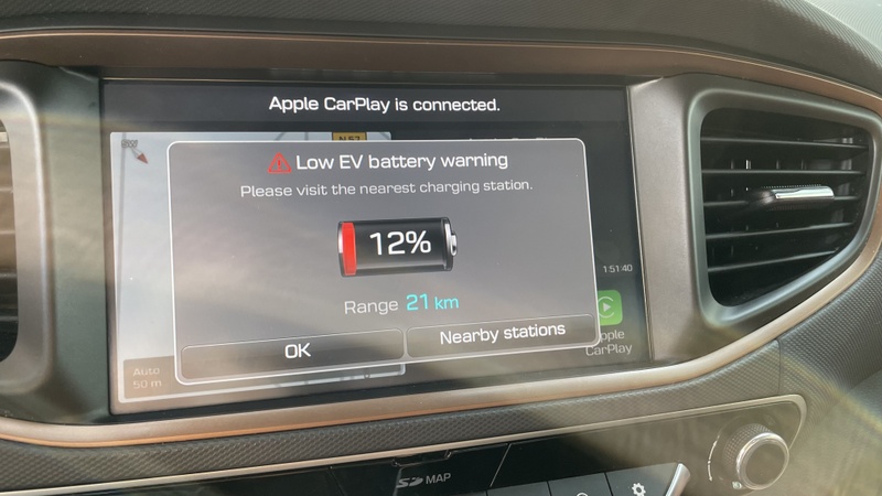

Na het laden weer 180km range en we moesten nog 92km naar huis, appeltje eitje zou je zeggen... tot de navigatie ons over de verkeerde route terugstuurde richting een afgesloten heinenoord tunnel. Dat was sowieso al 20km langer maar door de afgesloten tunnel moesten we nu ook nog heel goerree overflakkee over en op de zuid hollandse en zeelandse eilanden zijn maar bar weinig snellaad stations.Uiteraard rij je dan ook nog ergens een afslag voorbij... :F Uiteindelijk toen we halverwege het eiland waren begon de range anxiety een klein beetje toe te slaan met nog 40km op de GOM en nog 35km naar huis :+
Omdat ik wist dat bij Vierpolders nog een fastned zat daar heen ingesteld, op ongeveer 5km voor deze fastned een waarschuwing voor lage accuspanning :o
Uiteindelijk met 12% en nog 21km resterend op de GOM aangekomen :P Theoretisch had ik thuis misschien nog gehaald (spijkenisse, 17km verderop) maar dat wilde ik er maar niet op gokken. :P

ik moest even 'tegen de richting' in gaan staan omdat de andere paal bezet was en de kabel te kort was om over de auto erin te doen. Even tot 30% bijgeladen in 10 minuutjes (was eigenlijk al overkill, had alweer 70km range) en dus zonder problemen thuisgekomen. Als ik niet blind op mijn navigatie was gevaren én niet nog ergens verkeerd was gereden had ik het zonder problemen gered en was die laatste charge stop niet nodig geweest maarja, al doende leert men. Weer een leuke rit in elk geval.
Totale gereden 344km , totale laadtijd 35 minuten, (had dus 10 minuten korter gekund maarja.), verbruik 13,2Kwh/100km (waaide nogal)
