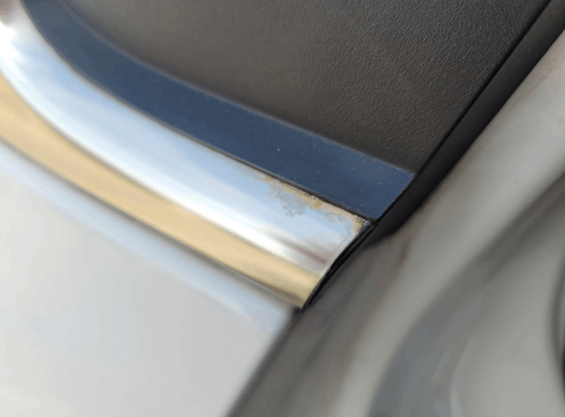

Zijn er nog mensen met volgend probleem? Ik heb een Ioniq Premium 2017 (100k km). De chroomstrip ter hoogte van de C stijl heeft ter hoogte van de overgang tussen deur/C-stijl een lelijke verkleuring... Wat is dit? Het is enkel dat hoekje dat het aan beide kanten voorheeft. De rest is in orde. Is dit (een soort van) roestvorming?
Afbeeldingslocatie: https://tweakers.net/i/VrAFPMieJiJnsLwWl3tUix-iX_M=/800x/filters:strip_exif()/f/image/SBOLitQZCBYgU0pZBCEbTSRF.png?f=fotoalbum_large
Afbeeldingslocatie: https://tweakers.net/i/ugRuclLfB1u-zAHXiAVSSH8Rl_o=/800x/filters:strip_exif()/f/image/VhAaikTC3LXR7XoriDZ3QsOm.png?f=fotoalbum_large

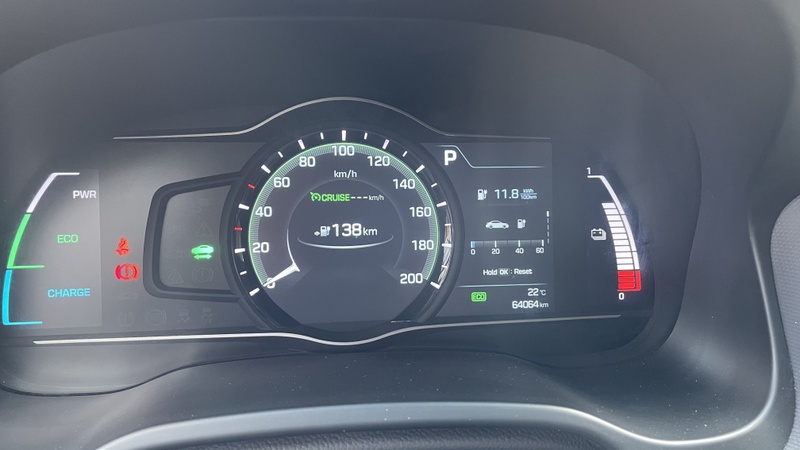

Philos31 schreef op woensdag 17 mei 2023 @ 11:18:
Ja hoe doe je dat dan? Ik heb de 10.8 wel eens gehaald maat onder de 10 heb ik nog nooit gezien.
Hoewel ik afgelopen weekend in Duitsland een bijeenkomst onder autorijders had en iedereen erg onder de indruk van mijn gemiddeld verbruik van 12kWh/100km, en sommigen dat niet eens wilden geloven hoewel ze het op mn display zagen staan. Een verbruik van onder de 10 heb ik echt nog nooit gezien.
Welke snelheid rij je dan? Hoe hard zijn je banden? Wel/geen regen?
Afbeeldingslocatie: https://tweakers.net/i/8RQTzQEoXRBq926XzQJnsOwwR64=/800x/filters:strip_icc():strip_exif()/f/image/iEczdBqKkkzIOWedHAWmm042.jpg?f=fotoalbum_large
Het verbruik van mijn tripje naar Luxemburg. Goed is te zien dat het verbruik op de heenreis een stuk hoger is dan terug. Bandenspanning staat op 3,2 en geen regen en hou een snelheid aan van zo tussen de 90 en 100 op de teller. Gewoon de rechterbaan dus en alles snelweg voor zover dat kon. :)

Zitten jou banden op 5bar ofzo? Of rij je slechts 30km/u? Want dat zijn omstandigheden, waarbij je met een EV extreem zuinig kan rijden. Maar hoe heb je dan 8kwh/100km gehaald? Was een groot deel van de rit bergafwaarts?
Want ik haal ook echt hele goede waardes, wanneer ik in het Heuvelland met de EV rondrij _O- Dat is ook echt plezierig rijden, zolang het niet te druk is op de weg.
[ Voor 5% gewijzigd door Marco-Peters op 17-05-2023 13:12 ]

Marco-Peters schreef op woensdag 17 mei 2023 @ 13:10:
Gewoon rijden in een van de meest efficiente EV's die er zijn ;-)

FranDaMan schreef op woensdag 17 mei 2023 @ 13:18:
Ja nee dat begrijp ik wel: maar dat gaat je ook in de heilige Koreaanse Ioniq niet lukken, zonder de bandenspanning te verhogen en waarschijnlijk achter vrachtwagens hangen. En afdalingen zorgen ook voor een erg laag verbruik van 0kwh/100km als je geen gas bij geeft _O-
  • FranDaMan
  • Laatst online: 10:05
Hij heeft het er in zijn post netjes bijstaan. Bandenspanning op 2.9, rustig rijden, beetje achter vrachtwagens hangen.
Mijn record staat op 8.8 Kwh/100km.

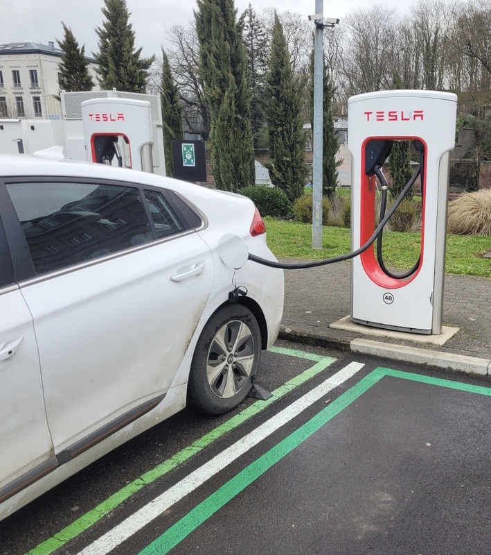

Ben bij de Tesla Supercharger in Apeldoorn langs gegaan. V2 Lader dus de stekker past zonder problemen. Echter kreeg ik de lader niet aan de praat. Elke keer een melding dat verbinding met de lader verloren was.
Zijn er wel mensen die de 28Kwh Ioniq bij een Supercharger hebben geladen ?
  • BarryH
  • Laatst online: 19-11 00:25
@FranDaMan Weet je zeker dat je stekker goed paste? Ik dacht dat vorige week ook, maar kreeg geen sessie gestart. Toen keek ik nog een keer goed en zat het lampje toch in de weg...
Het rode stekker lampje op het dashboard ging wel netjes aan dus ik ging er vanuit dat er dan wel verbinding was ?
  • BarryH
@FranDaMan Ja, dat lijkt dan wel zo, maar heb je dat ook niet als de connector soms niet wil vergrendelen?
  • maarte997
  • Laatst online: 08:57
Ook voorgehad in Verviers. Een v2 lader erin geperst. Echt moeten forceren. Hij zat er 'op zijn best' in. Maar telkens die foutmelding. Gelukkig stonden er ook enkele v3 laders welke geen probleem geven met de Ioniq. Geen foutmelding hier en vlot kunnen laden.
Een V3 lader past niet vanwege die rare bult op de stekker. Die krijg ik er met geen mogelijkheid in.
  • maarte997
Het is toch de v3 die minder diepe CCS pinnen heeft? En die achter de auto geinstzlleerd zijn? En de v2 die zijdelings staan, waarbij zowel de type2 als de CCS-pinnen even 'diep' zijn?
Als ik me vergis, er is alvast één type tesla CCS-lader die geen problemen op de Ioniq geeft omdat ie niet dat extra bultje heeft die bij de Ioniq tegen het lampje drukt.
Deze doet het zonder problemen:

maarte997 schreef op vrijdag 19 mei 2023 @ 18:06:
Dat is een V2. Als in de app staat max 250 is het een V3, lager is V2.
De V3 moet je heel hard erin duwen om dat lipje onder ons laad-lampje te forceren.
Dit was dus een V2 en die kreeg ik ook niet aan de praat helaas. Jammer, want de prijzen bij Tesla zijn echt interessant

Vrijdag mijn ioniq opgehaald en wauw wat een fijne auto is het!
Thuisladen gaat prima via de granny charger en ook aan een openbare laadpaal ging prima.
Vandaag voor het eerst even fastned geprobeerd. Laden ging prima en stopte automatisch bij 95% maar daarna was de kabel nogal gehecht aan de auto dus ik dacht haal het pasje er nog een keer langs maar dat deed niks. Ik druk nog een keer op start.. laden mislukt (hij was immers al 'vol' ) waarna de kabel losliet?
Wat is nou de juist werkwijze bij fastned want ik voel me nou echt een noob :P
En verplicht plaatje natuurlijk:
Afbeeldingslocatie: https://tweakers.net/i/9BMjsbZuPv5BO6QqrWOKSE31-Ak=/800x/filters:strip_icc():strip_exif()/f/image/ikfOj7WT2PinTF7iYoYYkql9.jpg?f=fotoalbum_large
En het verbruik over iets meer dan 75km:
Afbeeldingslocatie: https://tweakers.net/i/4btyh5JNiZOOejT8zofjLGaxzfA=/800x/filters:strip_icc():strip_exif()/f/image/TCgB1l6sd2fH8gR5hTFR5SJo.jpg?f=fotoalbum_large
Afbeeldingslocatie: https://tweakers.net/i/ZN9li3qcp0g5Di1Bab4w_QvuK4E=/800x/filters:strip_icc():strip_exif()/f/image/8tFawnRyvPwsoxDNHpopiWZW.jpg?f=fotoalbum_large
Verder niets dan lof over de auto, kom er echt helemaal zen uit elke keer omdat het zo heerlijk soepel rijdt en toch flink vlot als het moet in de sportstand. En de adaptieve cruise control O+ heerlijk met filerijden!

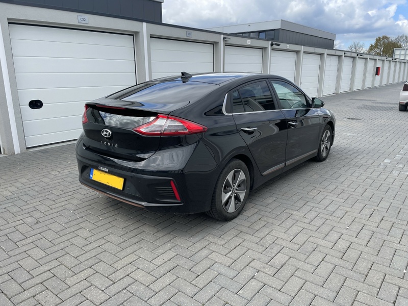

Goedemiddag mede Ioniq AE bezitters :)
Sinds januari ook in het bezit van een 2017 met inmiddels 120k op de teller.
Ik zag in de grote hoeveelheid paginas alweer het 1 en ander over aanpassingen. Zelf vanuit de MX-5 wereld altijd de kriebels gehad aan autos te rommelen en deze wordt dan ook niet anders.
Inmiddels liggen de verlaagveren klaar, zijn de ramen vorige maand getint en heb ik de meeste logos van de auto afgehaald. Verder gaan de originele 17inch velgen er uiteindelijk komen met spacers om het iets strakker met de koets te krijgen :)
Ik hoop toch wel 5% meer range te behalen met enkel het verlagen.
Afbeeldingslocatie: https://tweakers.net/i/5uxq1cE6mNEZQYo0v72nWByvh7U=/800x/filters:strip_icc():strip_exif()/f/image/CUPsQHYmHlllC5JdiECy1WZV.jpg?f=fotoalbum_large
[ Voor 0% gewijzigd door luke22 op 23-05-2023 16:51 . Reden: niet goed gekeken naar hoe groot dit topic is woops ]
BarryH schreef op donderdag 18 mei 2023 @ 21:20:
Ik ga binnenkort naar Belgie voor een korte rit en de 2 laadbeurten zijn door ABRP gepland bij Tesla laders. V3 tesla laders.
Toch maar hier in Nederland even een proef laadsessie gedaan bij een V3 lader (Uden).
TLDW: De connector heeft een bult die langs het LEDje van de auto moet. Ik had een schuurbit mee op mijn boormachine om het weg te schuren. Ook al met potlood afgetekend hoe ver ik moest schuren.
En toen dacht ik; ik duw nog even een keertje om te kijken of het kan. Het kan. De plug een beetje naar onderen kantelen om hem er onder te krijgen. Heb gewoon kunnen laden.
TLDR: De ioniq kan met een beetje duwen ook bij de V3 laden.

Kodess schreef op donderdag 25 mei 2023 @ 23:29:
Ik ga het dit weekend ook nog maar weer een keer proberen. Het is toch wel handig als je op lange ritten ook bij Tesla terecht kunt, zeker gezien de prettige prijzen.
Dat is exact wat ik deed in Verviers, waarna mijn Ioniq toch telkens een laadfout gaf. Ik heb geprobeerd totdat ik me dood frustreerde. :P Ik persoonlijk ga er dus nooit 100% zeker op vertrouwen.
Kan je ergens zien of het v2 of v3 laders betreft? Ik zie het alvast niet in de Tesla app.

  • Kodess
maarte997 schreef op vrijdag 26 mei 2023 @ 09:16:
Als er staat max 250kW dan is het V3, max 150kW is V2
Ik ben vroegtijdig gestopt met laden (na iets meer dan 1 kWh, dus weet niet of er laadfouten daarna nog waren gekomen.
  • maarte997
Kodess schreef op vrijdag 26 mei 2023 @ 09:19:
Maar 'max 250kW' wil niet zeggen dat er geen v2's staan. Als ik in de app naar Verviers kijk staat er 'max. 250kW' en 'kies laadstation'. Verder geen mogelijkheid om te zien of het v2 of v3 is, tenzij ik er fysiek zou staan.
