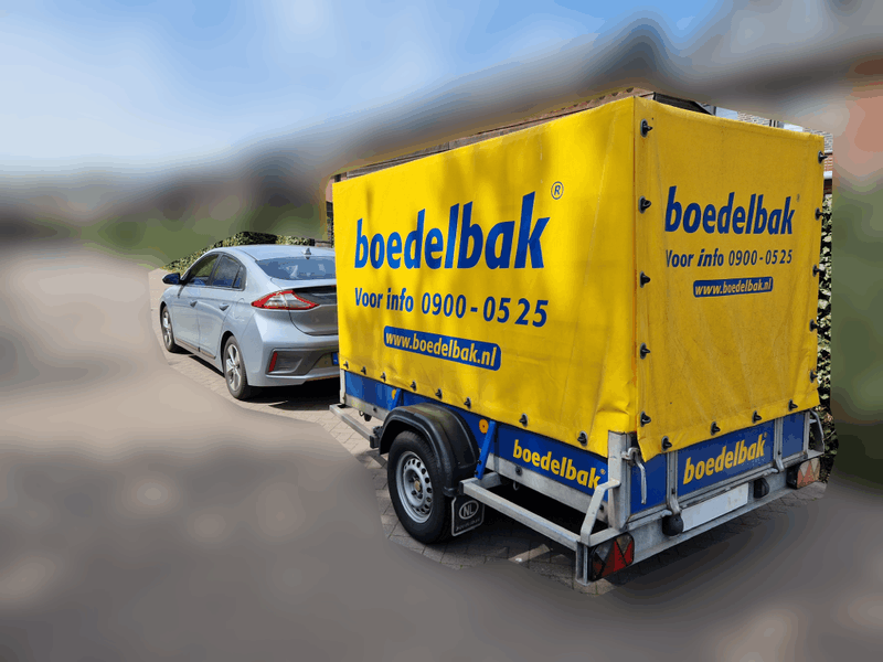

Weet je wat slecht is voor je verbruik?
Afbeeldingslocatie: https://tweakers.net/i/nJSGHo5YMgL13JFk0dkeRm2uJQY=/800x/filters:strip_exif()/f/image/ceWysTEClTUV5JI4GnIece5u.png?f=fotoalbum_large
Wel het hele huis kunnen opruimen en wat nodig naar de stort kunnen brengen

Drome!
Heb je een ioniq met trekgewicht op het kenteken? Of hoe doe je dit? De Ioniq mag officieel niks trekken toch, tenzij je het trucje met Duitsland export/import doet?
  • Super_ik
  • Laatst online: 22:59
Super_ik
haklust!
Daar ben ik ook wel benieuwd naar. En wat is het verschil in verbruik met zo'n hoge aanhanger, op de snelweg bijvoorbeeld?

Super_ik schreef op zondag 7 mei 2023 @ 12:39:
Tja dit was een eenmalige rit. Ik verwacht maar eens in de 5 ~ 6 jaar zoveel naar de stort te moeten brengen.
Dus heb niets geregeld voor de rit. Ook niet het bijhouden van het energieverbruik.
Als ik nu kijk in de boordcomputer staat er voor die dag 13,8 kWh per 100 km. Maar dat is over 120 km die die dag is gereden, waarvan max 40km met aanhanger is, voornamelijk op max 70km/u wegen.
Heb wel met mijn duitse buurman overlegd hoe het importeren/exporteren zou kunnen werken. We kwamen uit op een bedrag van 500 euro en 1 a 2 dagen werk. (overzetten op zijn naam, naar duitsland rijden en laten keuren, weer terug overzetten en weer bij het rdw laten keuren).
Op zich wel een optie om naar te kijken als je echt met aanhangers wilt rijden.

Kodess schreef op maandag 8 mei 2023 @ 17:27:
Maar dan heb je dus "illegaal" gereden met die aanhanger? Maakt mij verder niks uit, maar als ik naar mijn trekhaak kijk zit er een nokje aan waardoor een reguliere aanhanger niet past. Heb je die er dan gewoon afgehaald of hoe? (mag ook in DM als je dat liever doet). Gewoon uit nieuwsgierigheid hoor, ben geen politieagent :P
  • Kodess
  • Laatst online: 21:01
Arfman schreef op dinsdag 9 mei 2023 @ 09:30:
Ik heb gewoon een normale trekhaak, bij installatie is de constructie van de auto verstevigd om 750kg te kunnen trekken

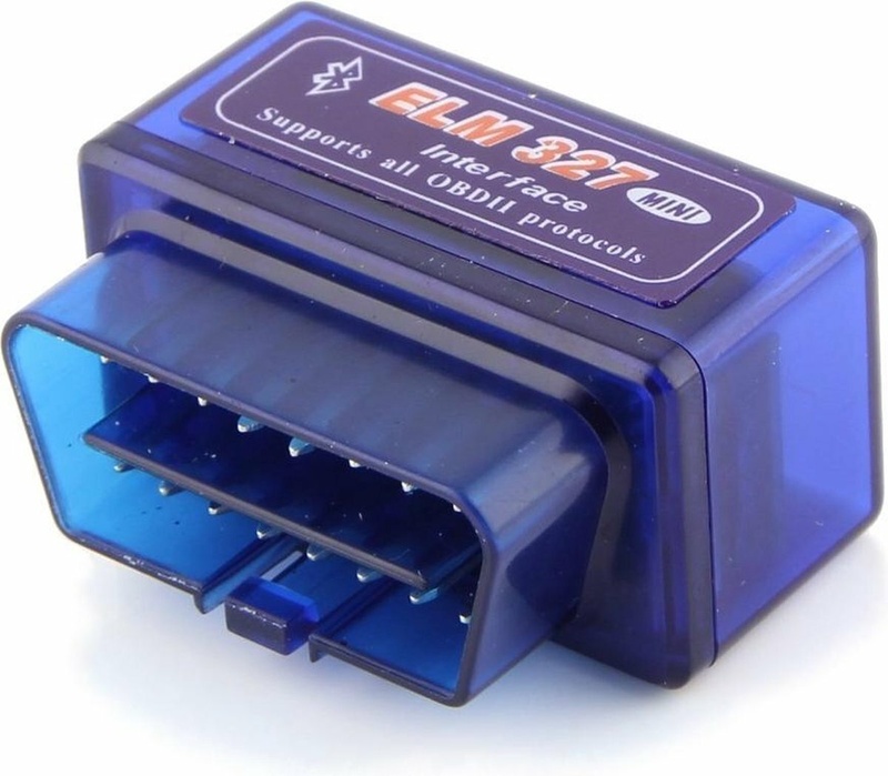

Update. De communicatie met de OBD2 dongle gaat niet helemaal lekker. Hij is wel verbonden, maar leest inderdaad geen SoC uit, en ook bijvoorbeeld de temperatuur staat op -40C (klinkt als ondergrens). In Torque Pro en EVnotify krijg ik ook geen goede uitlezing.. Toch vreemd, want ik heb deze dongle wel eens eerder gebruikt om de celspanning van mijn accupakket uit te lezen.
Afbeeldingslocatie: https://tweakers.net/i/c0cZ4if_bSdyfa85xtx_MvUXn38=/800x/filters:strip_icc():strip_exif()/f/image/iF0fJG060lt4Fx31Le2uicRu.jpg?f=fotoalbum_large
Nog tips welke OBD2 dongle goed werkt op de Ioniq (2017 model) of hoe ik deze dongle werkend krijg?
  • Kodess
[J.d.I.] DirtyHarry schreef op dinsdag 9 mei 2023 @ 10:20:
Dit komt eens in de zoveel tijd langs ;)
Ik heb die ook, daarmee kan je alleen de cellen uitlezen idd.
(Komt doordat de OBD dongles ELM327 gebruiken als standaard, maar de goedkopere oudere versies van de standaard ondersteunen en dus niet alle waardes doorgeven)
Als je android hebt dan werkt deze goed, de kungfuren:
https://www.amazon.de/gp/product/B07PLDC2SC
Of zoek even op OBD of kungfuren in dit topic.

Kodess schreef op dinsdag 9 mei 2023 @ 10:27:
Ah dat had ik idd zelf kunnen bedenken dat dit al eerder voorbij was gekomen ;)
Super, dank voor de tip! Ik heb er een besteld :D
Deze ook maar even besteld want die van mij heeft kuren. Laatst geladen bij Fastned en ik kreeg maar iets van 38kW, dus even CanIoniq gestart (verbinden ging ook al moeizaam) bleek de temperatuur van de eerste zes op nul graden te staan. De andere dag nog steeds terwijl EVnotify wel een verwachte waarde aangaf. Een paar dagen later weer bij Fastned geladen en dat ging toen wel snel, het trage laden daarvoor zal wel aan de lader hebben gelegen want alle plaatsen waren toen bezet en ik sloot als laatste aan.
Interessant, dank! Wist niet dat dat kon :)
Welk merk/type trekhaak heb je gemonteerd? Ik ben ook wel benieuwd naar de uitvoering ;)

Eh, ik heb het laten doen. Hij is verticaal afneembaar en kan vast worden gezet met slot.
Het is niet een welbekende dat weet ik wel, dus geen Thule ofzo

Neem je een OBD dongle mee?
Dan kan je de SoH uitlezen, voltages van de cellen en zien hoeveel fastcharges er zijn gedaan.

Ja dat was ik wel van plan. Welke app kan ik het beste gebruiken? Zag iets voorbij komen over EV notify?
  • PeterZ(on)
  • Laatst online: 23:00
PeterZ(on)
matroosoft schreef op woensdag 10 mei 2023 @ 09:59:
en CanIoniq

Is het niet algemeen geweten dat CarScanner (alvast bij de Ioniq) steeds een SoH van 100% aangeeft? Of hebben andere eigenaars het al anders geweten?

Kan het niet gewoon zo zijn, dat je met een OBD2 dongle simpelweg niet betrouwbaar de SOH kan uitlezen? Een SOH is nieuw hoger dan 100% dus waarom, toont die app enkel 100% of niet 105% of 97% zeg maar?
Mij lijkt het zelfs dat die carscanner een standaard waarde laat zien: want Kia is helemaal niet zo open, over de SOH van het batterij pakket. Anders kon je daar wel een schatting van zien in het instrumentarium, wat niet gaat bij Kia? Correct me if I'm wrong?
Weet je er wordt wel erg veel vertrouw op OBD2 dongles van € 5 tot € 10 totaal, daar zou ik mij persoonlijk niet blind op staren. En die Chinese OBD2 dongles kunnen in het ergste geval, je ECU beschadigen. Daarom zou ik niet zo snel een OBD2 dongle in zo'n dure auto gebruiken.
Je kan bij ECO rijden via de EV knop een hele rit registratie opvragen met gebruik. Misschien kan je de rit nog terug vinden?

  • Kodess
houthakker schreef op donderdag 11 mei 2023 @ 12:25:
Die zegt dus 1 rit op die dag, 150km met een verbruik van 13,8 kWh per 100 km
