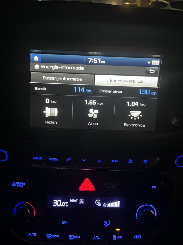

Ik heb wat vreemds, het viel mij op dat de laatste tijd de verwarming er lang over doet om lekker op temperatuur te komen.
Gisteren (met 2 graden buiten) verwarming vol aan op 30 graden, kijk dat verbruik...
Zou de PTC niet aangesloten zijn? Iemand een idee?

Misschien zekering van de PTC nakijken?

Ik kan niet vinden welke dat moet zijn.

Ook de elektronica geeft een hoge waarde. Die schommelt bij mij rond de 300-500 watt.

maarte997 schreef op dinsdag 24 januari 2023 @ 12:58:
Stoelverwarming links/rechts/achter&stuurverwarming

Aha, duidelijk. Ik rij meestal alleen en merk dan nauwelijks een toename qua verbruik wanneer stoelverwarming op stand 2 staat.
  • Philos31
  • Laatst online: 21-11 10:29
Omdat die auto nu langzaam opwarmt wil iedereen wel even de stoelverwarming aan.
Mijn vermoeden is dat ze bij de garage wat hebben gedaan, ik had een defect aan mijn airco, ze hebben een onderdeel vervangen en opnieuw gevuld. Wellicht hebben ze om te testen de PTC losgehaald.
Ik zal ze eens bellen. En anders zit er nog 2 jaar verlengde garantie op.

Philos31 schreef op dinsdag 24 januari 2023 @ 12:47:
Als die 1,65kW de hoogste waarde is lijkt mij dat niet de ptc maar alleen de warmtepomp, met ptc gaat dat gauw naar de 4/5kW of nog hoger. Je kan de voorruit ontdooi functie eens gebruiken en dan kijken wat het verbruik is. Die 1,04kW zou voor het laden van de 12V accu kunnen zijn, stoelverwarming merk je amper.

Ik heb een afspraak met de dealer, de ptc werkt dus gewoon helemaal niet, alleen heeft de dealer pas over een maand tijd. Dus een update zal even duren.

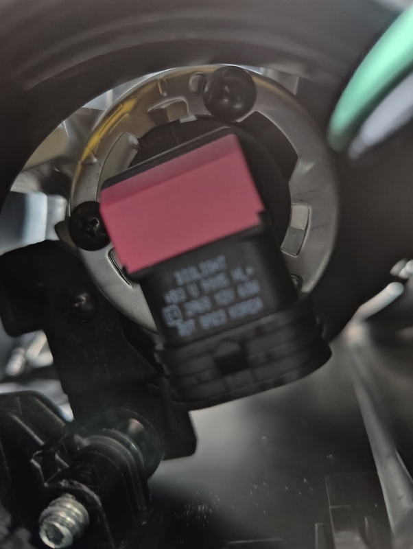

Voor degenen die groot licht zelf vervangen hebben, hoe verwijder je de lamp uit zijn socket?
De handleiding zegt hier niet veel bijzonders over.
Tijdens mijn poging om de lamp de vervangen heb ik een foto gemaakt, hier zit een metalen ring over de 3 centreer pinnen van de lamp. De ring kan je zo te zien niet echt loshalen aangezien de lamp over een van de schroeven valt. Het lijkt alsof er domweg metalen vleugels over de pinnen zijn gevouwen.
Het gaat hierover de variant die fabrieks af led heeft voor regulier licht, mocht dit nog verschil maken.
Het ziet er zo uit in mijn geval. Iemand tips om de lamp zonder schade te verwijderen?

  • zonoskar
  • Laatst online: 23:28
zonoskar
<-- Mika R.I.P!
Ik meen me te herinneren dat je de lamp moet draaien, dan schiet hij los.
  • Methew
  • Laatst online: 07:44
Thanks.
Draaien heb ik ook geprobeerd echter was er slechts een klein beetje speling om te draaien waarna het blokeerde (althans kon niet met wat verhoogde kracht het zomaar doorzetten).
Als het toch draaien moet zijn, gok ik dat het CCW (linksom) moet, gezien de positie van de gaten en schroeven. Enig idee of dat zo is?
Het is vervelend lastig om met kracht daarbij te komen vanwege de verdiepte ligging en de vultuit van de ruitensproeiervloeistof + aan de andere zijde door de sirene van het alarm wat bij mij daar gemonteerd zit.
  • zerocool
  • Laatst online: 21-11 22:01
je moet inderdaad draaien, is een bajonet vatting
  • Methew
Alright, bij de volgende poging toch maar hiet meer kracht zetten bij het verdraaien van de lamp.
Hyundai had dit imho wel duidelijker in de handleiding mogen vermelden, bij de dop stond wel vermeld hoe deze eraf gaat.
Volgend weekend hopelijk een nieuwe poging dus ik zal tegen die tijd laten weten hoe het is vergaan als ik eraan toekom.
  • zerocool
Dit maakt het misschien duidelijker: https://www.youtube.com/shorts/zm40pJSLm5s

  • Methew
Dat doet het zeker! Linksom dus :) (had enkel een video gevonden waarbij de koplamp vast in de auto zit)
Ik was in de veronderstelling dat er nog een 3e schroef in zit, dus mocht het echt niet los willen kan ik de sluiting iets losser maken (als ik er bij kan komen met de schroevendraaier)
