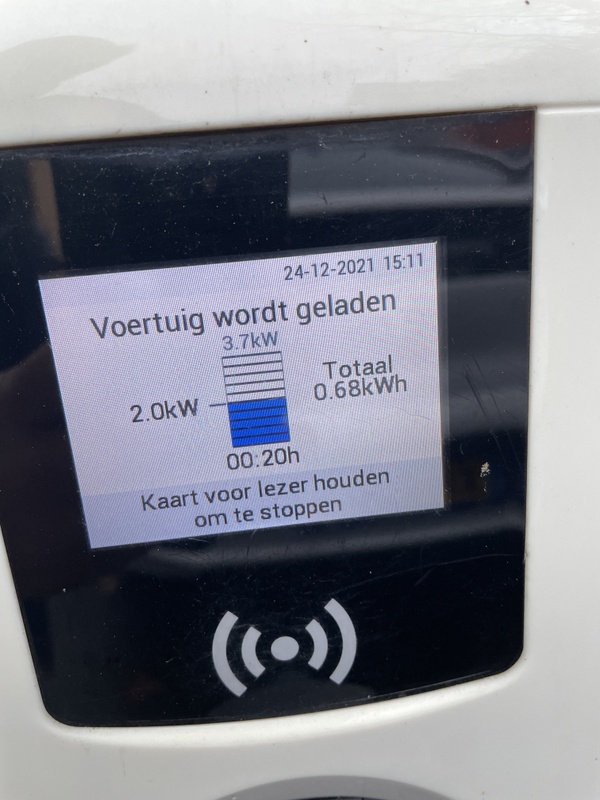

  • Chimsie78
  • Laatst online: 10:02
Maand geleden heb ik via de boordcomputer van mijn Ioniq 28kw, deze ingesteld dat deze minimaal moest laden, dit omdat de laadpaal waarop ik ging laden te hoog was afgesteld (30ampere) en deze maar 25ampere was afgezekerd in de meterkast.
Nu is eea hersteld en heb ik de laadpaal via Eneco laten instellen op 3,7kW.
Enkel laad de Ioniq nu maar maximaal op 2,0kW, thuis maar ook via alle andere laadpalen.
De instellingen in de boordcomputer staan inmiddels weer op maximaal. Bij de Fastnet haal ik netjes de +-70kW, het betreft alleen de laders thuis, op het werk of langs de weg.
Mensen die dit ook meegemaakt hebben dan wel een idee hebben hoe dit op te lossen?

@Chimsie78 Ik heb wel eens gehad dat ik de 'portable' laadsnelheid nog op 'reduced' had staan. Heb m'n Ioniq op Engels staan dus weet niet wat het in het Nederlands is. Maar goed dat had ik dus gedaan om met de granny charger wat veiliger te zitten. Maar vervolgens had dit ook invloed op de laadsnelheid van laadpalen. Ik dacht dat daarvoor de instelling 'station' was. Heb je ze allebei op maximum staan?
  • BarryH
  • Laatst online: 16:39
@Chimsie78 Je kan het instellen in het EV menu ergens van de auto.
maximaal, normaal, minimaal komt overeen met 100%, 90%, 60%
Dus die kan je weer aanpassen. je stelt het apart in voor een normale laadpaal en je granny charger

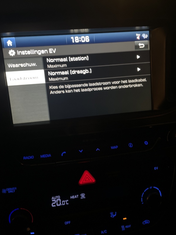

  • Chimsie78
[@BarryH @Bakko
Instellingen in het menu van de auto staan op maximaal, wanneer ik omschakel naar verlaagd of minimaal past de laadstation zich ook direct aan naar, uit mijn hoofd 1,xkW en 0,9kW
Afbeeldingslocatie: https://tweakers.net/i/SdUMlvTjX5rdIO9UpQ0knOBYRSg=/x800/filters:strip_icc():strip_exif()/f/image/BTuBpZANuRtpdFwN2354HtfB.jpg?f=fotoalbum_large
  • BarryH
@Chimsie78 Dat lijkt me dan een bezoekje aan de dealer....

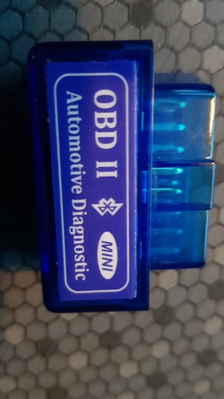

  • evtje
  • Laatst online: 18-05-2025
Heb net even gekeken of abrp werkte met de duurere Konnwei obd bt maar zoals verwacht niet gelukt. Had ik nog een obd mini van een paar jaar terug van toen 11.95 € en die werk gewoon.
Afbeeldingslocatie: https://tweakers.net/i/Ak8KXPSIHU0v2NvGr5yvU9jIvvo=/x800/filters:strip_icc():strip_exif()/f/image/2NekXOy3MvKRPWoZV8XflLtK.jpg?f=fotoalbum_large
Ps
Morgen nog wel eventjes rijdend testen of hij het ook blijft doen . Ik weet nog dat hij met Evnotify hij er mee stopte na 20 min. Of zo .
Update:
Testje gedaan 45 minuten gereden en actief gebleven. Nu ook even getest met opladen bij de laadpaal. Geeft informatie door bij telefoon scherm op aan staan. Maar bij het verlaten van de auto gaat deze obd na 5 minuten uit dat deed de Konnwei obd niet die bleef doorgaan zodat je thuis met een andere telefoon of laptop de batterij status kan volgen . Conclusie bij rijden in combinatie ABRP top . Wil je dit ook gebruiken op afstand bij de laadpaal ga dan voor een andere obd.
[ Voor 36% gewijzigd door evtje op 26-12-2021 13:22 ]

  • BarryH
Nee, je kan instellen hoe vaak de 12v accu opgeladen moet worden
  • EVBert
  • Registratie: Januari 2020
  • Laatst online: 21-11 18:25
EVBert
Hyundai KONA Premium 2026
BarryH schreef op dinsdag 4 januari 2022 @ 08:58:
Nog nooit van gehoort. Kun je precies uitleggen waar ik die instelling kan vinden?

  • Kodess
  • Laatst online: 15:06
evtje schreef op zondag 26 december 2021 @ 13:39:
@Kodess
Zou jij even willen testen of jouw obd actief blijft aan de laadpaal met de autodeur op slot? (Zie mij vorige post)
Duurde even, pas vandaag weer hoeven laden :9
Ik heb niet precies die situatie getest, maar ik had de OBD in de auto, de auto uit en opslot en weggelopen.
Ik kwam terug en kon nog verbinden met de OBD die nog aan stond.
