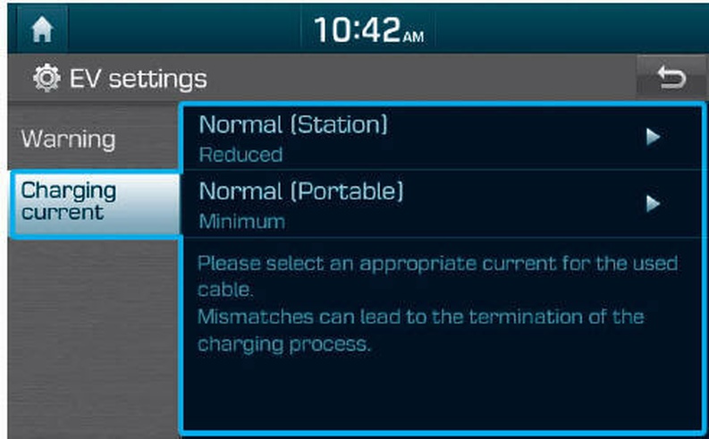

@kuijpie. Zou nog kunnen zijn dat in de auto de laadsnelheid beperkt staat in het menu:
Afbeeldingslocatie: https://tweakers.net/i/VWpoP34gISAuRSTgvLD60ce126g=/full-fit-in/4920x3264/filters:max_bytes(3145728):no_upscale():strip_icc():fill(white):strip_exif()/f/image/4EJMjFpecBCsyBx8s1XMjoBb.jpg?f=user_large
Dank je voor de tip.
Ik heb wel gezocht of er ergens in het menu een beperking zit, nog niet tegengekomen. Ik zal morgen kijken.
Ik heb de instelling gevonden, staat gewoon op maximaal. Ik zal de komende tijd verschillende 22kW laadpalen in de buurt proberen, staan er genoeg in centrum Den Haag 😀.

Vandaag de Ioniq meegenomen. Hele fijne auto, daar kunnen we voorlopig mee vooruit.
Weet iemand hoe je de originele granny charger beperkt qua snelheid?
De handleiding zegt de knop onderop 1 seconden ingedrukt houden terwijl hij aan het laden is. Ik hoor dan enkel een klik en hij blijft op "H" staan en stopt met laden. Doe ik iets fout?

  • Laatst online: 14:04
Headshot_NL schreef op vrijdag 11 juni 2021 @ 21:59:
In het EV en dan EV instellingen menu in je auto kun je de laadsnelheid instellen, laag midden of hoog dacht ik.
  • Sjabba1979
  • Registratie: Januari 2019
  • Laatst online: 23-11 18:43
Volgens mij moet dat terwijl de lader is ingeplugt in de 230v en nog niet in de auto. Maar zeker weten doe ik het niet..
  • Headshot_NL
  • Laatst online: 12:17
Oke, ik zal het eens testen met de lader in het stopcontact maar niet in de auto. De auto kan ik inderdaad begrenzen maar dan blijft de lader nog H aangeven. Ik wil thuis langzaam laden door dat in te stellen op de lader. Maar op andere plaatsen mag dat wel snel. Vandaar dat ik dit wilde instellen op de lader zelf.
Edit: inderdaad. Aansluiten op het stopcontact maar nog niet in de auto. Dan is de snelheid op de lader aan te passen.
[ Voor 17% gewijzigd door Headshot_NL op 12-06-2021 17:23 ]

  • Rohaatje
  • Laatst online: 23-11 15:03
Sjabba1979 schreef op zaterdag 12 juni 2021 @ 07:56:
Klopt, voordat je de granny aan de auto Plug even de rubber knop ingedrukt houden en de H verspringt naar de M en dan naar de L. Daarna aan de auto pluggen.
  • Rohaatje
Rohaatje schreef op zondag 13 juni 2021 @ 19:17:
Je kunt het zelfs combineren met de instelling in de auto en dan krijg je nog lagere laadsnelheden.Afbeeldingslocatie: https://tweakers.net/i/Vhdrh_4RNykkrjQQr8rBIFYfzcw=/800x/filters:strip_icc():strip_exif()/f/image/ePQDZbyVUWXFm2xP8LOnmE92.jpg?f=fotoalbum_large
  • Headshot_NL
Ah top, dat is goed om te weten. Ik probeer zoveel mogelijk de energie van de zonnepanelen in de auto te stoppen zonder extra uit het net te halen. In combinatie met de instellingen in auto zelf heb je dan best veel verschillende opties.
Als ik de beperking instel in de auto (niet voor de snellader) heb ik dan ook een beperking aan een normale laadpaal? Bijvoorbeeld een 11kw paal die je veel ziet staan? Of is dat puur voor de stopcontact lader?

  • pmiddeld
  • Registratie: Januari 2017
  • Laatst online: 23-11 16:46
@Headshot_NL In de Ioniq 28 is het menu om de laadsnelheid in te stellen in de auto verdeeld in twee secties, één voor de Granny en één voor de type 2 lader. Die kun je dus afzonderlijk instellen.

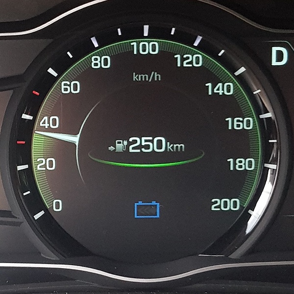

  • Holgersson
RaymondD schreef op dinsdag 15 juni 2021 @ 22:20:
[...]Overigens knap dat je het voorelkaar krijgt om een GOM van 268km te hebben. Ik heb nog nooit hoger gezien dan 250km en ik denk dat mijn record rijden op 1 acculading ongeveer 225km is.
De GOM begon met volle accu op 225km. Ik rijd standaard dagelijks 68km en in de eerste drie dagen gingen er daar echter maar 49km, 56km en 50km vanaf. Dat bleek dus ietwat optimistisch van de GOM.
De accu was compleet leeg na 268km. Ik ga voortaan na maximaal drie dagen (=204km) weer laden :)

  • Holgersson
[...]Ik heb nog nooit hoger gezien dan 250km
Vanmorgen had ik ook 250km op de GOM:
Afbeeldingslocatie: https://tweakers.net/i/Tub4ZaaAx9UETzAC88g2ANmog64=/full-fit-in/4920x3264/filters:max_bytes(3145728):no_upscale():strip_icc():fill(white):strip_exif()/f/image/xltrX9peOyjd1YVVawuaCVgJ.jpg?f=user_large

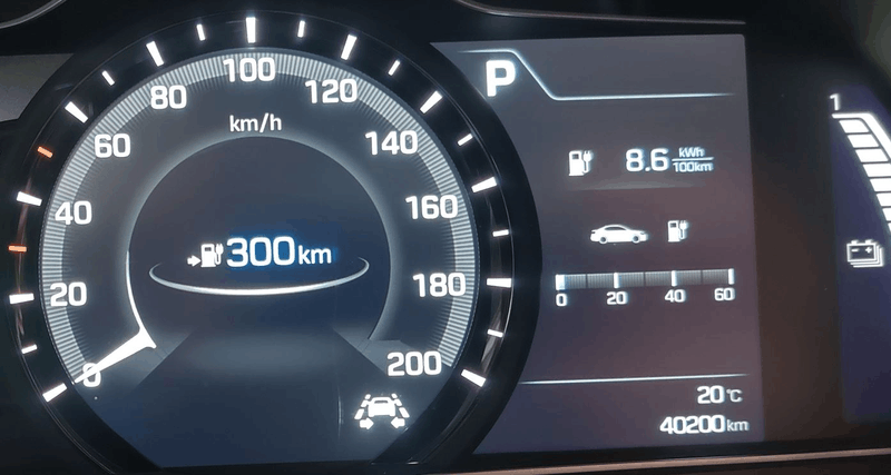

Blokker_1999
Full steam ahead
Holgersson schreef op woensdag 16 juni 2021 @ 13:51:
I'll see your 250 and raise to 300
Afbeeldingslocatie: https://tweakers.net/i/DGVD2VhYatycqH1JAIyqA-6qhEI=/800x/filters:strip_exif()/f/image/iMZSOjXCbdHdUsnoRStYCgKF.png?f=fotoalbum_large
Strela3133 schreef op woensdag 16 juni 2021 @ 23:44:
In de eco stand reageert ie wat trager op het gas. Regeneratie kan je onafhankelijk instellen dus dat is geen verschil.
Zelf heb ik m altijd in eco staan met standje 3 voor regeneratie, rempedaal gebruik ik nauwelijks. Kan het gas precies zo doseren dat remmen enkel nodig is als bij verkeerslicht aan kom rijden, want helaas geen one pedal drive.
In de praktijk ga je geen verschil merken in verbruik tussen ECO en standaard. Ik laat hem dan ook in standaard staan. En de regeneratie die verander ik continue afhankelijk van de situatie waarin ik zit. Dat kan gaan van standje 0 als ik een lege baan voor me heb, 1 of 2 als er wat drukker verkeer is en meer variabiliteit in de snelheid en standje 3 als ik denk dat ik sterk moet gaan vertragen.

Blokker_1999 schreef op vrijdag 18 juni 2021 @ 10:02:
Wat een laag verbruik, dat red ik niet hoor.
Ik krijg hem met moeite rond de 10.
Misschien meet in de stad rijden?
  • Blokker_1999
  • Laatst online: 12:41
Blokker_1999
Full steam ahead
Het kan zelfs nog een stukje lager, gisteren de 34km naar huis afgelegd met 7.6kWh/100km. Ongeveer de helft van die afstand is snelweg waarbij ik mij op ACC achter een vrachtwagen zet en de rest is zeer rustig rijden. Al heb ik mijn doel van 300 nu bereikt en ga ik vanaf heden het toch net iets minder rustig aan doen :p
