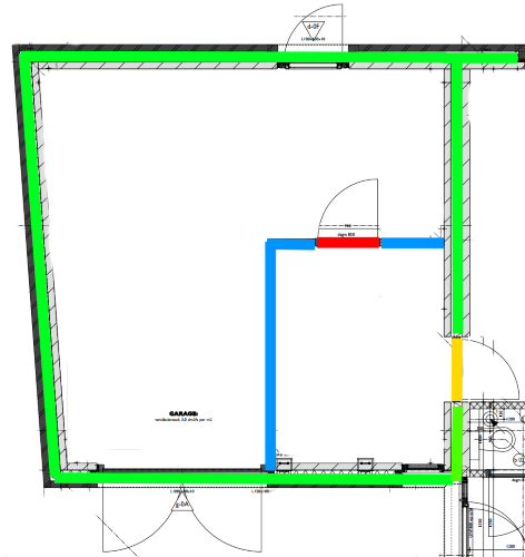

Staat ook in het "Ervaringen met het bouwen van een huis" topic, maar omdat het tussen bouwen in eigen beheer en projectmatige bouw in hangt, stel ik ook hier mijn vraag:
Ik heb een discussie met mijn aannemer over het volgende:
Aan mijn huis staat een (geïsoleerde) garage. In die garage, tegen het huis aan, is een bijkeuken ruimte gemaakt, door een enkelsteens muurtje in de garage te maken. Deze bijkeuken ruimte is voorzien van afzuiging via het centrale ventilatiesysteem, omdat er ook een wasmachine/droger aansluiting is. De garage zelf is sterk geïsoleerd doormiddel van 2 grote ventilatiegaten in de buitenmuur en dak.
De deur van het huis -> bijkeuken zit in de geïsoleerde schil van het huis. Dit is een gewone deur met een kier aan de onderkant, omdat lucht voor de ventilatie moet kunnen passeren.
De deur van de bijkeuken -> garage is een gewone deur, met kier aan de onderkant.
Nu zijn bij veel huizen de deuren van de woning -> garage voorzien van een valdorpel.
In het bestek staat: " t.p.v. geluidswerende binnendeuren in overeenstemming met betreffende attest cq. voorschriften fabrikant met eventuele valdorpel".
Bij ons is die deur niet voorzien van een valdorpel. De reden die de aannemer opgeeft is omdat er geen technische installaties in onze garage staan, en er dus geen sprake is van benodigde geluidswering.
Maar hoe zit dit met de isolatie? Die kier onder de deur is een open verbinding naar de garage, die wel geïsoleerd is, maar niet verwarmd, en open geventileerd. Het is daar dus behoorlijk koud. Ook eventuele uitlaatgassen etc kunnen zo naar de bijkeuken komen.
Heeft iemand paraat wat de eisen hiervan zijn in het bouwbesluit? Is er iets waaraan ik onze aannemer kan houden hierin?
Of mag dit zo, en moet ik het zelf maar oplossen? Ik heb al een opbouw borstelstrip liggen, maar ik weet niet of dat afdoende is. Zo'n valdorpel is een veel mooiere oplossing, maar die maak ik er zelf niet even in...
Dit is de situatie: groen is geïsoleerde schil, blauw is enkel kalkzandsteen muur, geel is de deur waar ventilatie onderdoor moet gaan, rood is de deur waar het om gaat.
Ik zou in dit geval inzetten op het hoofdstuk brandvertraging. De rode deur moet voor 60 of 90 minuten (exacte norm weet ik niet) brandwerend zijn. Brandwerendheid en een ventilatieopening in de deur gaan in dit geval niet samen.
  • aikink
  • Registratie: Maart 2017
  • Laatst online: 08:56
@FrankHe Een nevenfunctie van een woonfunctie mag in hetzelfde brandcompartiment liggen (2.83 lid 5). Brandwerendheid is hier dus niet van toepassing.

  • FrankHe
  • Laatst online: 09-10 17:21
aikink schreef op vrijdag 2 november 2018 @ 20:03:
En geldt dat ook wanneer er een motorvoertuig met 60 liter brandstoftank staat opgesteld?
  • aikink
Ja. Bb art. 7.6 schrijft voor wat er in een ruimte aanwezig mag zijn. Lid 1 sluit in principe alles uit, maar lid 2 en 3 geven 'vrijstellingen' van lid 1: brandstof in een reservoir van een verbrandingsmotor is toegestaan.
Staan wel meer mooie uitzonderingen in. 1000 liter diesel in een tank is zelfs toegestaan volgens bouwbesluit, net zoals 'voor consumptie bestemde alcoholhoudende dranken' :P

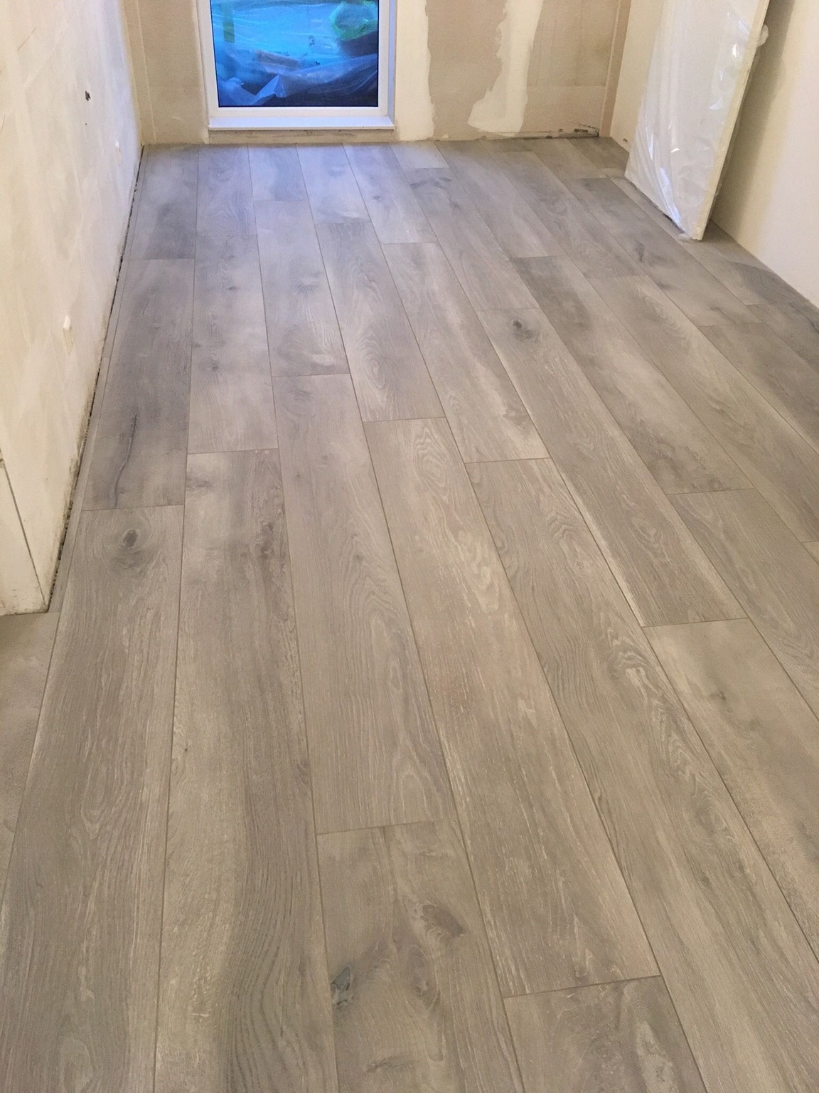

Bij keramisch parket erger ik me om de een of andere manier toch aan de voegen. Het valt daardoor zo op dat het niet echt hout is. Bij PVC heb ik dit veel minder, maar dan vraag ik me toch weer af hoe duurzaam en gezond icm vloerverwarming het is. Zeker als je een visgraat PVC vloer van een goed merk neemt kost het incl egaliseren en lijmen bijna evenveel als een echt houten vloer. De houten vloer gaat echter wel je hele leven lang mee. Bij beschadigingen is het relatief eenvoudig te repareren terwijl dit bij PVC volgens mij een stuk lastiger is.
PS: Zou geen beunhaas laten komen als ik jou was tenzij je een scheve vloer wilt ;)
Precies dit is de reden waarom ik geen keramisch parket wil. Het is zo overduidelijk tegel door die voeg..
