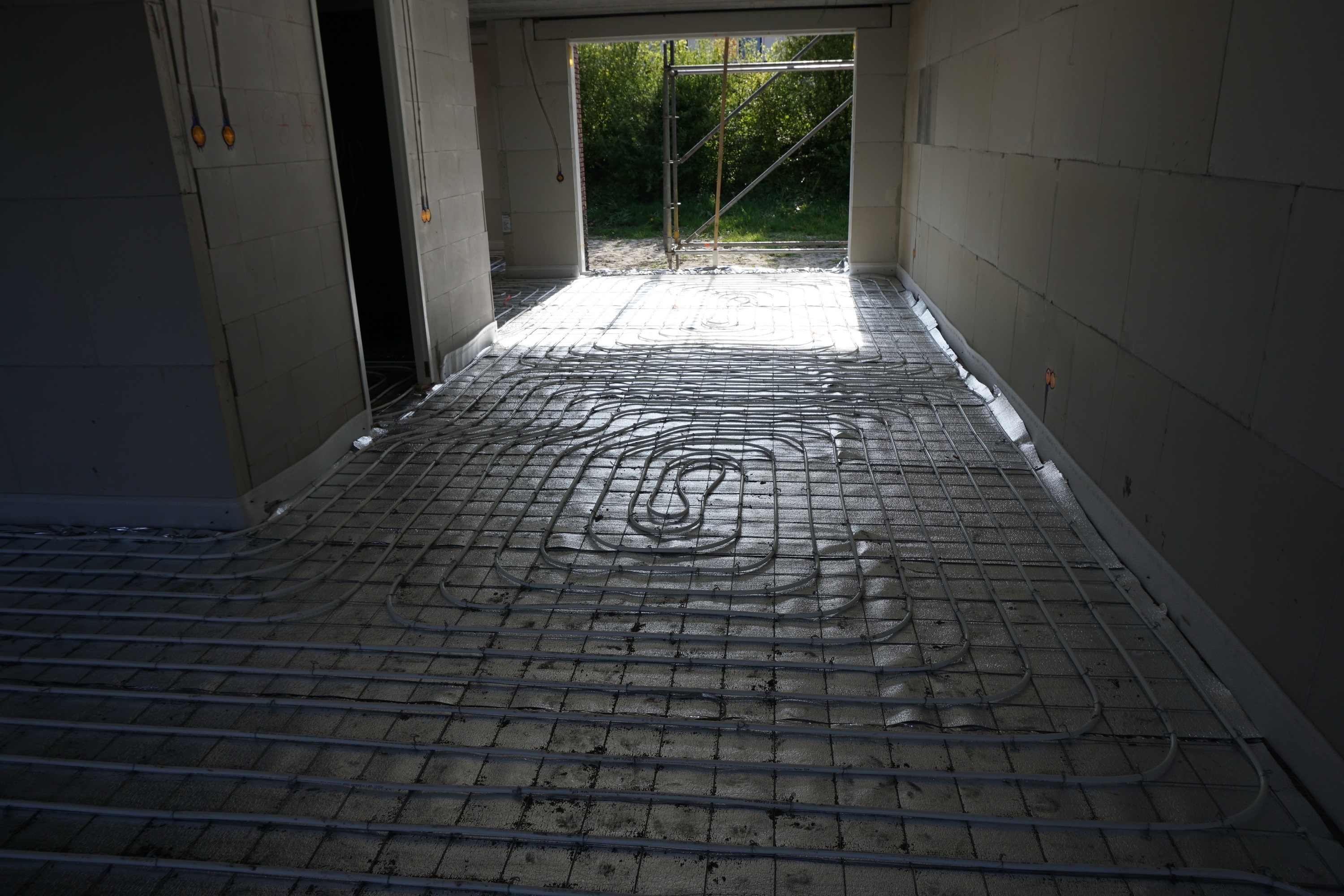

Vraag: kun je veilig een gat boren in de vloer 1-2 cm van een muur als er vloerverwarming ligt? Of is het risico te groot dat je de leidingen raakt?
  • Annuk
  • Laatst online: 23:09
DutchAddick schreef op zondag 28 oktober 2018 @ 11:18:
Meestal ligt de "eerste" buis ongeveer 10cm van de muur af (gemeten zonder afwerking/stuc o.i.d.), dus in 90% v/d gevallen gaat het wel goed om daar te boren.
Maar let wel op! Als je b.v. in je woonkamer 2 lussen hebt liggen heb je kans dat er 1 buis vlak langs de wand ligt vanaf de verdeler naar lus 2. Je kunt mogelijk wel beredeneren waar die buis ligt als je weet waar je verdeler staat en/of je dus 2 lussen in 1 ruimte hebt.
Been there, done that en dan kom je er achter hoeveel water er toch in zo'n VV-leidingsysteem zit :+
Dat ligt helemaal aan de situatie per huis. Zie bijvoorbeeld mijn woonkamer hierodner. Rechts ligt het wel een paar cm van de muur, maar links gaat het vlak langs de muur omdat ze gewoon 10cm afstand aanhouden en dan niet anders uitkomen.
Tip: Ik heb van elke ruimte in huis foto's van de leidingen van de vloerverwarming, mocht het ooit nodig zijn om een gat in de vloer te boren kan ik die als uitgangspunt gebruiken!
Afbeeldingslocatie: https://tweakers.net/ext/f/96tgqd3Lq2F8xZUdUR3wCBPG/full.jpg
  • DutchAddick
  • Laatst online: 09-10 10:00
Mja, dat risico gaan we dus maar niet nemen :P

Kan je de binnendeur niet beter vervangen door een geïsoleerde binnendeur? Als de deur zelf ook maar een simpel ding is heeft dat ook niet echt een warmtewerende functie.
Ik heb zelf trouwens voor een paar honderd euro de vloerverwarming door laten trekken naar de garage, heb je dat gezeur ook niet :+
Ik kán van alles. :) Ik kan er ook zelf een tochtstrip onder zetten, een andere deur in zetten, of de hele enkelsteens muur isoleren.
Het gaat er in dit geval om wat de aannemer móet doen ;)
De VV doortrekken zal nu niet meer gaan (het is al opgeleverd), en vind ik ook niet per se nodig.
Die ruimte wordt geventileerd als een garage (=sterk geventileerd), dus dan stook je echt voor niks als je die ventilatie niet dicht maakt.
