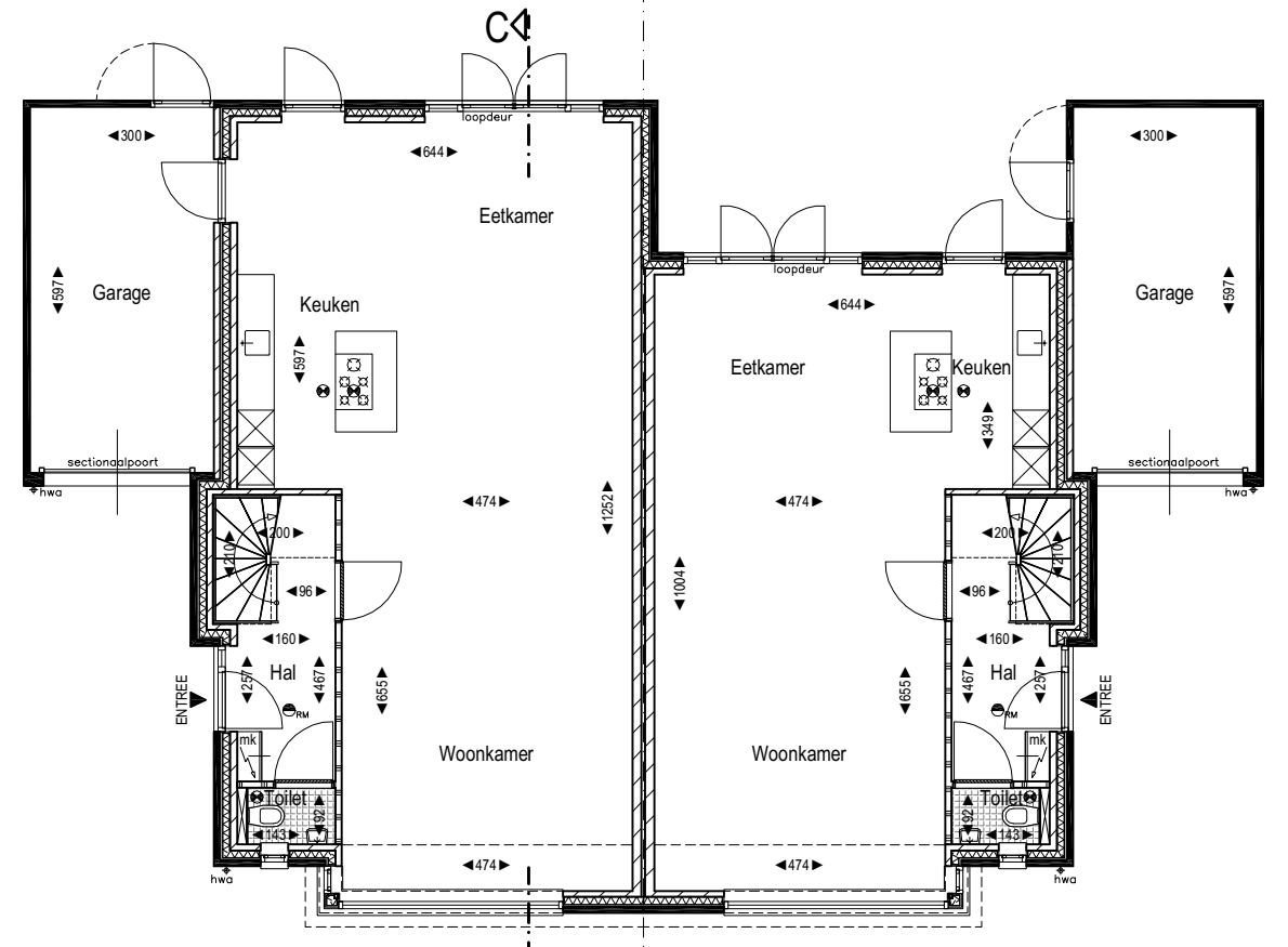

We hebben voor de 2e keer een projectmatig nieuwbouw huis gekocht. De 1e keer (2014, crisis tijd) was er standaard een minderwerk als de buren ook een aanbouw optie kozen, dit was iets tussen de €1500 en €2000 uit mijn hoofd.
Deze keer wordt hier geheimzinnig over gedaan en moesten we er specifiek naar vragen. Nu staat het ook niet op de meer/minderwerk offerte vermeld dus ik ga hier nogmaals naar vragen.
Onderstaand de optie voor de aanbouw van 2,40. Links de optie en recht de standaard woning (is een 2-onder-1 kap).
Wat scheelt zoiets nu voor de aannemer aan materiaal en arbeid om de 2-onder-1 kap te maken zoals in onderstaand plaatje, of om beide woningen van een aanbouw te voorzien en 1 rechte muur te kunnen maken. Waar zit de besparing voor de aannemer als beide woningen een aanbouw nemen?
Want gezien de logica: huizen duurder, want materiaal duurder, want veel meer vraag. Als materiaal duurder is (aanbouw kost ook €18.000), zou ik op zijn minst net zo'n bedrag terugverwachten als de besparing voornamelijk in materiaal zit.

Als beide woningen een uitbouw nemen vervalt een gedeelte van de buitengevel en het metselwerk.

Queal schreef op donderdag 11 oktober 2018 @ 11:20:
[Afbeelding: Aanbouw optie]
Bij ons is hier geen woord over gesproken terwijl alle 12 woningen een uitbouw hebben.
Heb dinsdag gesprek met het bouwbedrijf dus ga het in ieder geval voorleggen. Al weet ik het antwoordt al.
  • Remko.me
  • Laatst online: 03-07 23:11
Verwijderd schreef op vrijdag 12 oktober 2018 @ 09:38:
Hey gek genoeg: hadden wij ook kreeg zo 4000 euro terug op de uitbouw van ons nieuwe huis.
Nu weer nieuwbouw en inderdaad wordt er niet gesproken over een minderlijst.
Ga het ook even navragen.
