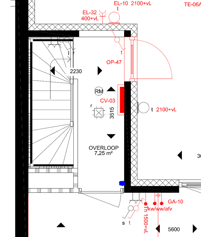

Ik wil eerst goed geïnformeerd zijn, om daarna te zeggen "goh aannemer, ik zie dat er vv komt".

@jogaa @Placebo8 Ik heb naar aanleiding van dit bericht een specifieke vraag gesteld aan de gemeente waar ik woon. Het antwoord: in het begin (als er nog niet gebouwd is) betaal je 0,5532 procent als eigenaar niet-woning (maar alleen over de grondprijs), als er wel met de bouw is begonnen betaal je het lagere tarief eigenaar woning (0,1852 procent) over de vastgestelde WOZ-waarde. Zoals ik het lees en begrijp, betaal ik dus geen hoog tarief over de WOZ-waarde.
Wat me nog niet duidelijk is (en wat ook niet expliciet werd benoemd): wat is criterium voor start van de bouw. Hypotheek en grondoverdracht zijn net gepasseerd bij de notaris, op 1 november wordt begonnen met de sloop van pand waar ons appartement komt en geplande start bouw is 1 februari 2019. Is 1-2-2019 dan de ijkdatum van 'start bouw', of wordt het bouwrijp maken van het terrein gezien als 'start bouw'?

D.deJong schreef op zaterdag 6 oktober 2018 @ 23:31:
Aahh, je denkt recht te hebben op gratis vloerverwarming.
Eh.. Pardon? Dit is geen verwend gedrag maar graag willen hebben wat geleverd moet worden. Er is niks gratis aan, want behoort dan in de prijs te zitten.
We waren al volledig akkoord dat er geen vv op zolder zou komen. Idee om later een radiator aan te brengen lag er al. Maar als er vv in moet zitten volgens vergunning, dan wil ik inderdaad dat ook hebben. Mede, omdat anders de epc norm niet gehaald wordt (daarom ga ik de epc berekening controleren) en we wel getekend hebben voor een bepaalde epc.
Blijkt het niet meegenomen te zijn, ga ik alsnog vragen aangeven dat ik een verschil zie in tekening en technische omschrijving, en dat ik wil weten welke klopt. Wie weet wat hij zegt.
Is dat zo raar dan? In het contract staat ook dat er wijzigingen kunnen plaatsvinden als dit technisch nodig is en dat we dat moeten accepteren. Prima. En misschien is dit wel zo'n ding en zijn ze vergeten het te vertellen.

@D.deJong holy crap! Wat een vijandigheid. Ik wil alleen weten of het een knip-plakfout is, als het niet in de epc staat dan zeg ik er niks van. Ik ervaar het echt niet als onrecht, hoe kom je er bij. Ik twijfel alleen hoe dit aan te pakken, want het zou een leuke bijkomstigheid zijn. Zo niet, ook prima.
In de epc is wel uit te halen of een ruimte/verdieping onverwarmd is, danwel de energiebehoefte, omdat de installaties ook vernoemd staan. Het is even geleden dat ik er een gezien heb, maar ik kom er heus wel uit.
En als je het over (bouw) recht hebt, als je er zo veel over afweet dan weet je ook dat een vergunning leidend is en dat je moet bouwen volgens vergunning. Ik ben mogelijk dan wel geen partij mbt de vergunning, maar neemt niet weg dat een vergunning boven een technische omschrijving staat die vóór vergunningaanvraag is uitgedraaid. En het kan zomaar zijn dat de aannemer er niet van afweet, omdat het ook niet in de overeenkomst/bestek van de projectontwikkelaar staat?
Of dat het last minute in het vergunningproces moest worden toegevoegd, maar de tekeningen al naar de aannemer waren ivm voorbereidend werk?
In de technische omschrijving (die opgesteld is voor de vergunning is aangevraagd), staat dat de woning volledig voorzien is van vloerverwarming, muv de meterkast en tweede verdieping. In het contract zelf staat niks. Er zitten ook wat verschillen in de tekeningen (vergunning en verkooptekening), maar dat heeft de projectontwikkelaar zelf aangegeven, en dat komt omdat ze willen voorkomen dat mensen negatief verrast worden. Een ruimte is bijv als 3,05 aangegeven, maar dat wordt waarschijnlijk 3,10. Dat soort dingen. Ook prima. Ik snap dat een verkooptekening een indicatie is, de vergunning is leidend, met kleine afwijkingen, omdat ze niet op de mm kunnen bouwen en dat is logisch.
Maar om dan meteen op de man te spelen vind ik erg laag. Beetje stoken ofzo? We zijn hier toch om ervaring te delen en elkaar te helpen? Ik ervaar dit wat jij doet niet als helpen overigens. Dat kan ook vriendelijker..
Maar wellicht heb je een punt, dat ik een belletje naar de ontwikkelaar moet doen om te vragen of hij in de epc wil kijken, gezien dit gegeven. Kan hij het verder met de aannemer uitvogelen. Want anders komen de vragen wel na oplevering, aangezien iedereen dan de vergunningsstukken krijgt.

@De Rikster maar je bent het wel met me eens dat als de vloerverwarming volgens de epc nodig is om de norm te halen, en ze hebben geen alternatieve maatregelen getroffen, dat ze deze wel moeten aanbrengen om te voldoen aan de vergunning?
Daarbuiten : als ik bijvoorbeeld een woning koop, met antraciete stenen, en volgens vergunning moeten ze rood worden, dan wordt het rood, ondanks wat er in mijn overeenkomst staat. Dan treed dat ene artikel in werking dat het kan zijn dat er wijzigingen kunnen plaatsvinden ivm vergunning. (niet dat dit voorbeeld voor zal komen, maar ik trek het even simpel).
En dat werkt volgens mij 2 kanten op, toch, of ik er nu wel of niet blij van wordt.
Ik ga morgen even bellen met de ontwikkelaar om te vragen hoe het nu zit. En wat de uitkomst ook is, het is prima.
Als er in de EPC staat dat de verdieping is beschouwd als verwarmd dan moeten ze dat uitvoeren (of een maatregel die tot een gelijkwaardige epc leidt) als verplichting voortvloeiend uit de koop-aanneemovereenkomst. Dit leidt niet 1:1 tot de conclusie dat er dan dus vloerverwarming toegepast moet worden omdat de vergunningsstukken in deze niets meer zijn dan een onderbouwing dat men aan de eisen voldoet (gaat voldoen).
Dat zal op zijn minst dmv een erratum (aanvulling/wijziging van de overeenkomst) moeten gebeuren.
Misschien zelfs met een ontbindingsclausule omdat het een dusdanige esthetische afwijking is van hetgeen je mag verwachten obv de overeenkomst.
Heel simpel: de aannemer/ontwikkelaar moet richting jou conform koop-aanneemovereenkomst een prestatie leveren. Daarnaast heeft de aannemer richting het bevoegd gezag een verplichting om aan te tonen dat aan de geldende normen en eisen wordt voldaan. Hier zitten wel overlappen in maar het zijn twee op zichzelf staande stromen die je niet door elkaar kan halen.

Ivm vloerverwarming op tekeningverhaal: projectontwikkelaar was verbaasd dat het op tekening stond. Dat is zonder zijn medeweten gedaan. Nergens in het hele project is vv toegepast op zolder, dit is ook niet nodig omdat het geen verblijfsruimte is (wat mij ook bekend is). Als we een dakkapel zouden kiezen, wordt er wel vv aangelegd. En natuurlijk was het ook een gewone kopersoptie. Ik heb aangegeven dat ik wel benieuwd ben of in de epc de zolder dan als verwarmd staat aangegeven. Hij gaf aan dat het zeker bij de gemeente geen eis is geweest.
Hij gaat het navragen waarom het op tekening is gekomen, want hij vond het maar vreemd.
Op de tekening staat overigens ook de optie voor de dakkapel. Ik kan me voorstellen dat het woordje "optie" toegevoegd had moeten worden, bij de vv op zolder, en dat dit vergeten is. Ik heb hem ook aangeraden om dit dan van tekening af te laten halen, aangezien als we na de oplevering de tekeningen krijgen er mogelijk meer vragen over gesteld worden.
Hij heeft me bedankt voor mijn oplettendheid, en ging er even achteraan. :) Case closed!

@Xtince
Bij ons zijn alle leidingen in de gestorte muren al aangelegd voor het storten. Een andere deel is van die kalkzandsteen of gasbeton (?, dat weet ik even niet) blokken gemaakt. Daar moeten ze nog wel in gevreesd worden.
Ik wilde zelf ook in de betonmuur gaan vrezen voor het wegwerken van de kabels naar de tv enzo.
Is het enigszins mogelijk om later nog een leiding aan de centraaldoos toe te voegen. Ik vermoed zelf van niet, maar misschien zijn de ervaringen hier anders.
Op de tekening ontbrak namelijk een lichtschakelaar bij de deur, voordat ik dat had gezien hadden we de kopersbegeleider al vanalles doorgegeven (de laatste keer) en vermoed dat het dus te laat is voor de tekening.
Nu is het idee om er een draadloze wandzender te plaatsen, maar dat is niet zo heel handig.

Je zou vanuit een stopcontact die in de buurt zit ( die natuurlijk op de groep van de centraaldoos zit ) een leiding voor een schakelaar kunnen leggen. Dan doe je de bedrading door het stopcontact.

Verwijderd schreef op donderdag 11 oktober 2018 @ 08:58:
Daar zat ik ook al aan te de denken. Er zit alleen niet echt een WCD in de buurt (want het is een hal). Ik zou dan het hoekje om moeten.

T.Kreeftmeijer schreef op donderdag 11 oktober 2018 @ 09:02:
Kan je een tekening laten zien met de installatie en groepnummers en aanduiding waar je een schakelaar wilt hebben?

Verwijderd schreef op donderdag 11 oktober 2018 @ 09:06:
Groepnummers heb ik nog niet, tekening komt eraan.
Dit gaat (zeker om het zelf te doen) een drama worden in het prefab beton, dus sws uitbesteden, maar zorg dat dit gedaan wordt dan voordat er ook nog maar iets op die verdieping staat want dat wordt nat zagen en geeft een enorme smeerzooi.

Annuk schreef op donderdag 11 oktober 2018 @ 09:10:
Dat gaat wel lukken dat is niet zo'n probleem ;)
Het stoft alleen als een malle.
De schakelaar zit in een (dragende) buitenmuur en het plafond is gelijk ook het dak. Deze wordt worden waarschijnlijk gestort. Die muur kan ook heel goed kalkzandsteen zijn.
De muur van de tv is een gestorte muur.

  • Hogader
  • Laatst online: 16:46
T.Kreeftmeijer schreef op donderdag 11 oktober 2018 @ 09:21:
Mijn woning (oplevering eind augustus) is gebouwd mbv beton tunnelbouw, wat betekent dat de wanden en daken van beton zijn. Ik weet ondertussen uit ervaring dat boren al een heel karwei is en het sowieso benodigd is om een boorhamer te gebruiken (klopboormachines zijn niet krachtig genoeg) en verwacht dus ook dat als je wilt frezen het er niet beter op wordt.
Ik zou kabels etc dus eerder wegwerken achter plinten en opbouw stukken.

Hogader schreef op donderdag 11 oktober 2018 @ 09:33:
Ik was er bij met maken van dit plan er ook vanuit gegaan dat het kalkzandsteen werd, het is gewoon een rechte muur, dus waarom niet? Nu het met beton is, is dat inderdaad een stuk lastiger. Opbouw kan altijd nog, maar als je dan toch bezig bent... Maar helaas.
13 000 Zeemijl - documentaire - Soms maakt al die keus het er niet makkelijker op.
Bij de blauwe stip moet een schakelaar komen. Dat kan makkelijker zoiets zijn: Afbeeldingslocatie: https://img-cache.coolshop.com/a95799c3-eba0-4b26-aae7-b43cd72aeb72/hue-wireless-dimming-switch_1.jpg?width=580
Of een echte inbouw schakelaar, mijn voorkeur gaat naar die laatste. Uiteindelijk is de kans groot dat er iets aan een Shelly 1 in gaat voor domotica, maar ik wil het gewoon werkend hebben zonder slimme poespas.
Schakelaar zolder locatie
Over de VV (CV-03) en het ontbreken van een WCD hadden we laatst nog discussie. We hebben gevraagd of er daar niet toch een moet komen.
