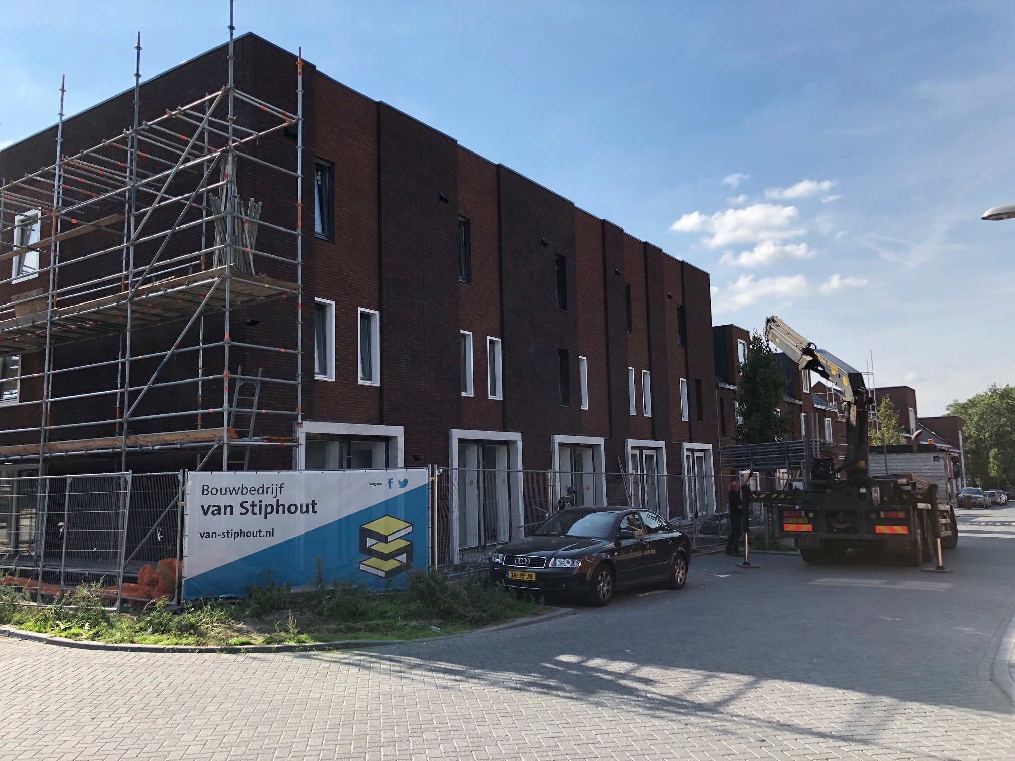

Wij verwachten binnen 6 weken de sleutel te krijgen van ons nieuwbouwhuis in Utrecht (Leidsche Rijn). Het is, vanaf de huizen met puntdak gezien, de 2e woning. Te herkennen aan de iets lichtere steen dan het huis direct grenzend aan de huizen met puntdak.
Mocht iemand nog ervaring hebben met een goeie partij die bij oplevering een controle kan uitvoeren dan hoor ik dat graag. Hebben nu een aantal benaderd maar ervaringen van mede Tweakers zijn altijd welkom.

@BertP
Even een paar aandachtspuntjes:
Je hemelwaterafvoeren achter zijn niet aangesloten (geweest) of lek.
Hoe gaat de aannemer de gevel tpv de voordeuren luchtdicht krijgen?
Waarom zitten de nietjes van de folie niet achter de aanslag van de kunststof kozijnen?
Wat voor folie is hier toegepast (UV bestendig)?
Kijk sowieso even naar de detaillering rondom je voordeurkozijnen met de bouwkundige.
Die zwarte bouwvakkersklauw halen zijn toch wel van je prefab kader af?
Wat zit er onder de onderdorpel van de kunstofkozijnen op de verdieping wat je ziet?
Kijk de dakbedekking op je aanbouw goed na want hier gaan ze nog op lopen om de steigergaten dicht te metselen en de gevel te voegen.
Kijk de schuifpui goed na, zit een halve meter bagger op 8)7
Ik vind dat ze nog erg veel moeten doen als ze over zes weken al willen opleveren O-)

My-life schreef op woensdag 26 september 2018 @ 19:08:
@BertP Veel ruimte boven door de rechte muren t/m de zolder :) .
Zeker weten, erg blij mee!
De Rikster schreef op woensdag 26 september 2018 @ 22:42:
@BertP
Thanx voor deze punten in ieder geval! _/-\o_ Op bouwgebied ben ik echt een grote leek dus dit zijn echt punten waar ik zelf niet aan zou denken. Ik heb ze in ieder geval opgeschreven en ga het aan de aannemer vragen en ook voorleggen aan diegene die meegaat met de keuring.

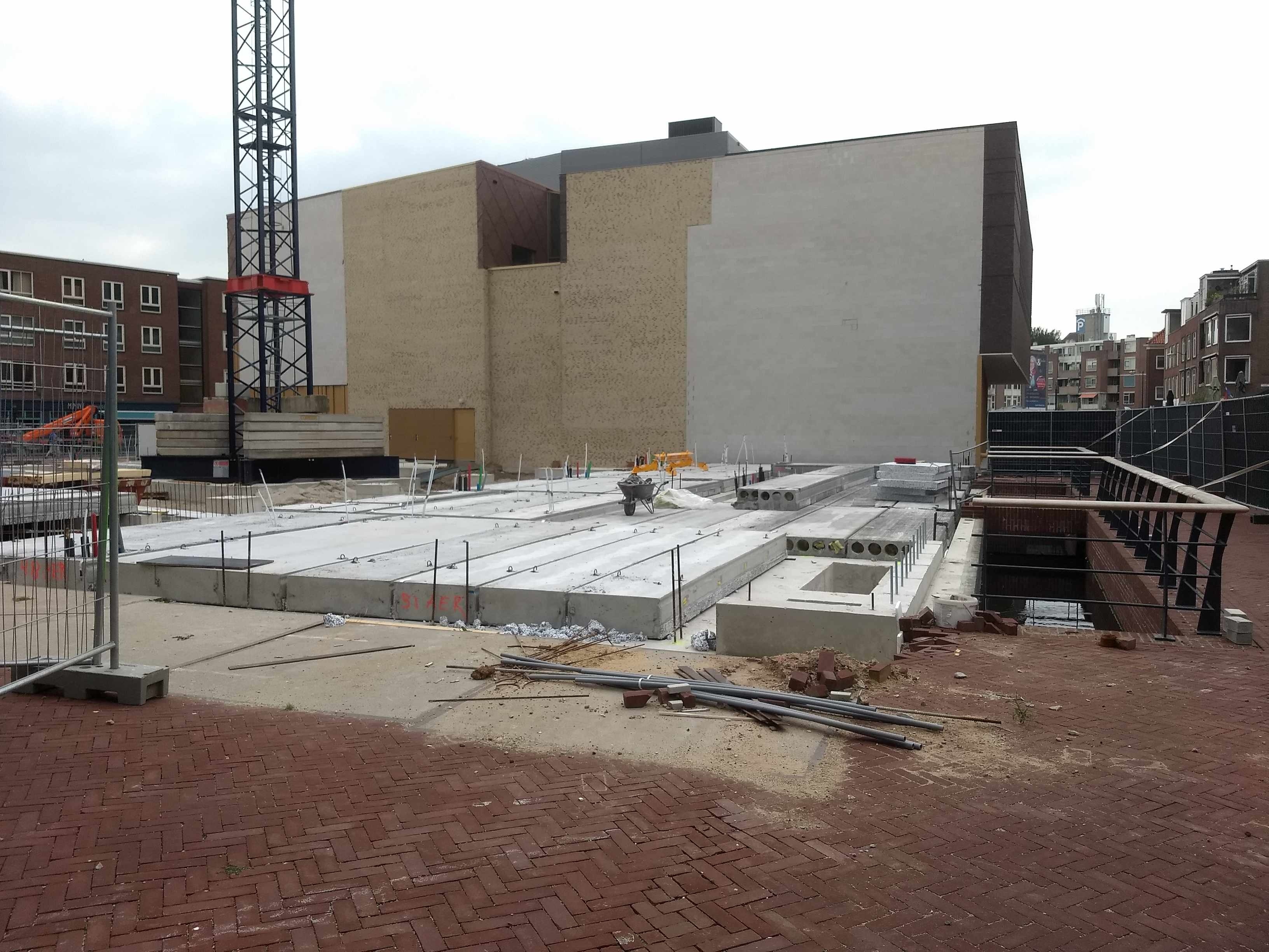

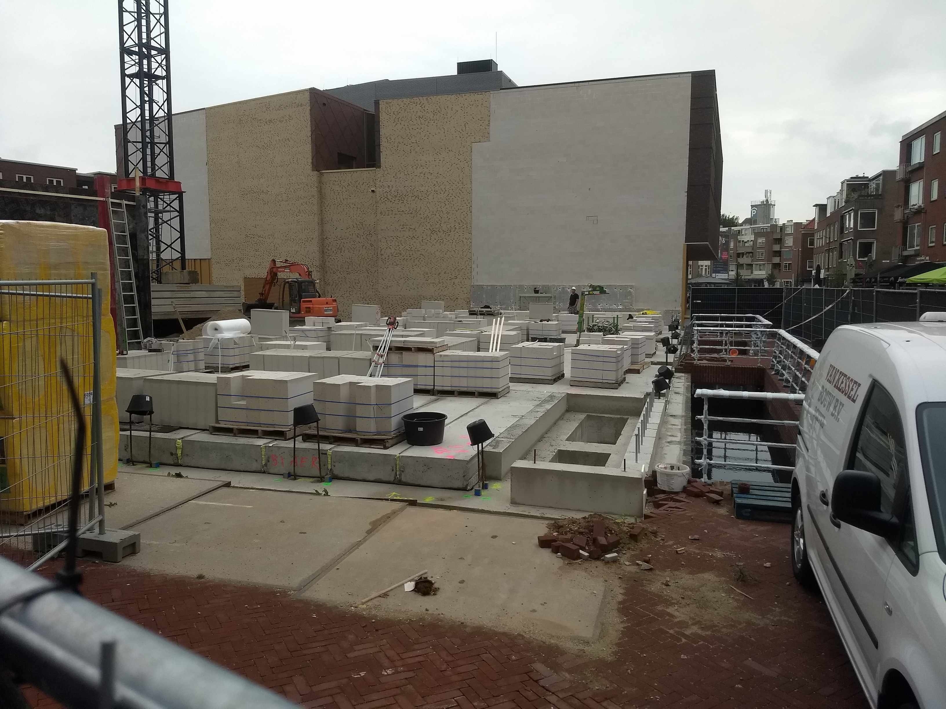

@kaboom1555
Ik volg :P

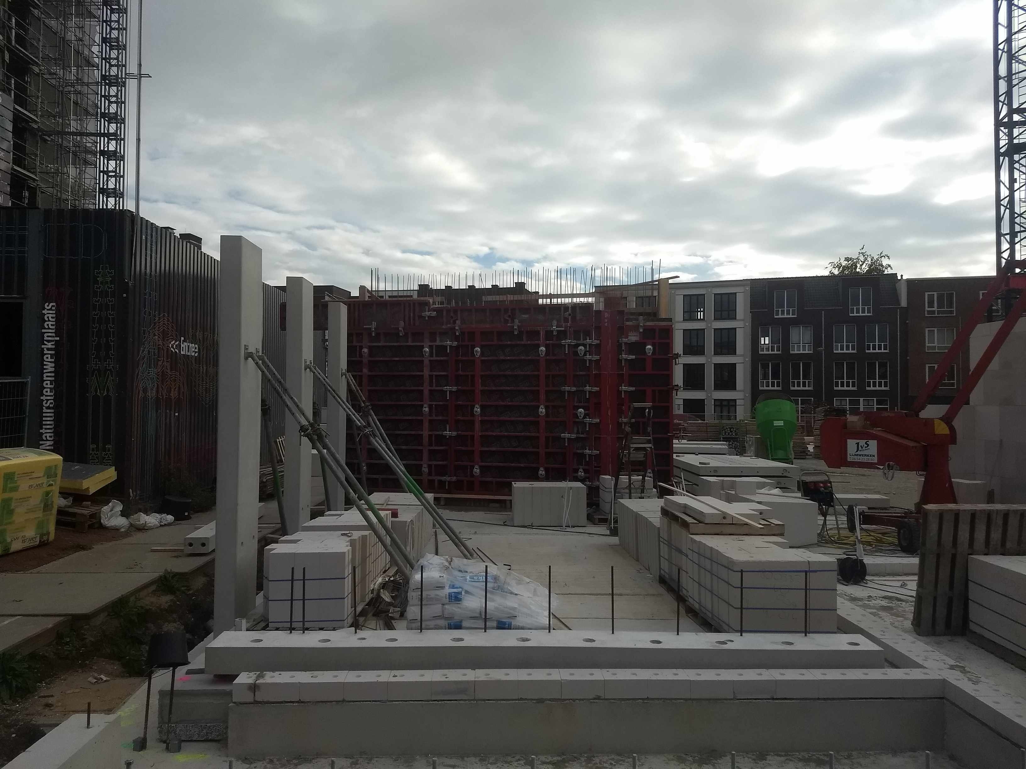

Augustus september
24-8-2018
24-8-2018, ze zijn bezig met de bekisting voor het storten van de vloer en laatste fundering van de muren.

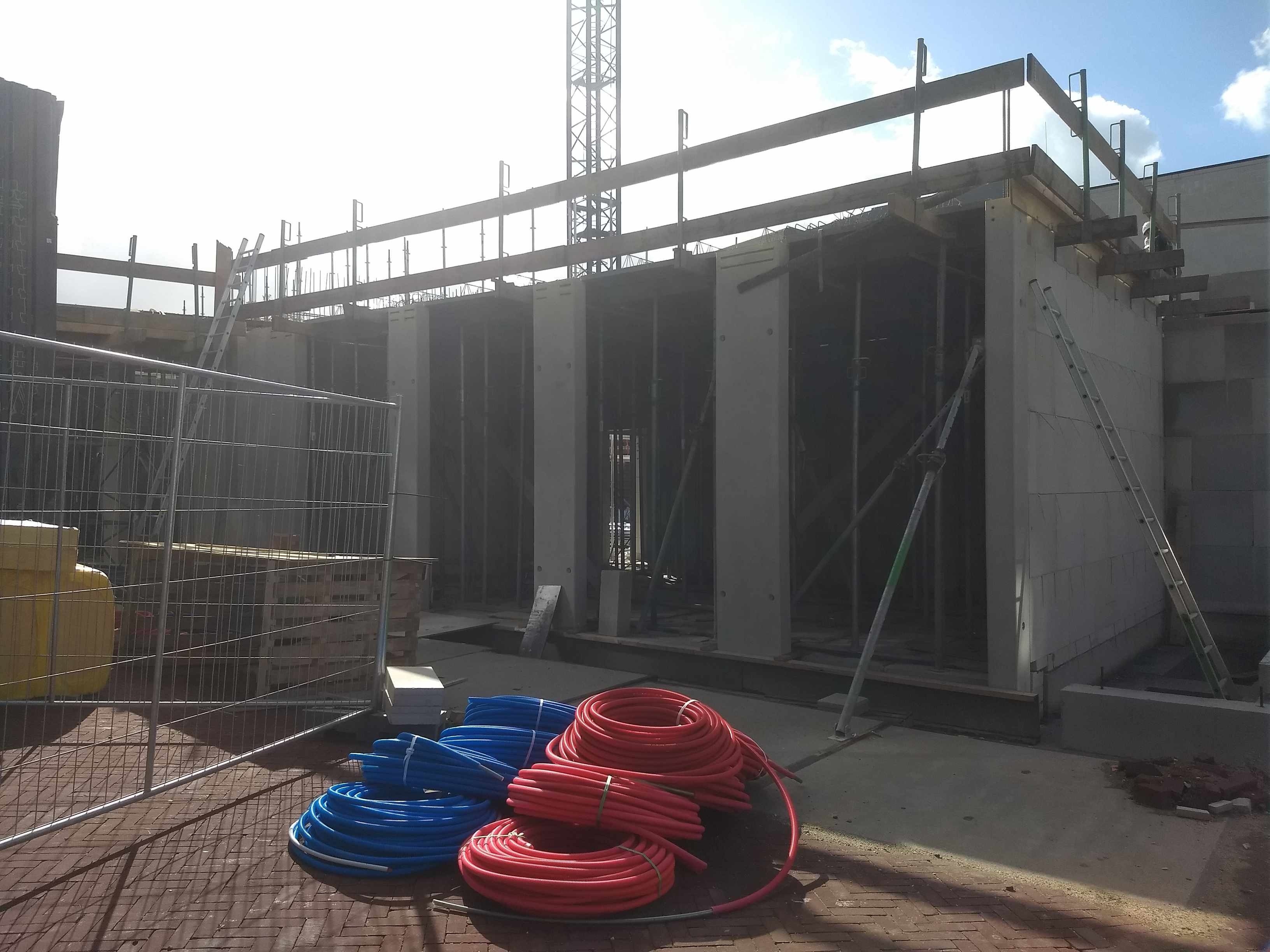

28-8-2018
28-8-2018, na een paar dagen kwamen de vloerdelen. De 'bak' op de vorige foto is een volledige kruipruimte geworden.
6-9-2018
6-9-2018, er is wat geleverd.

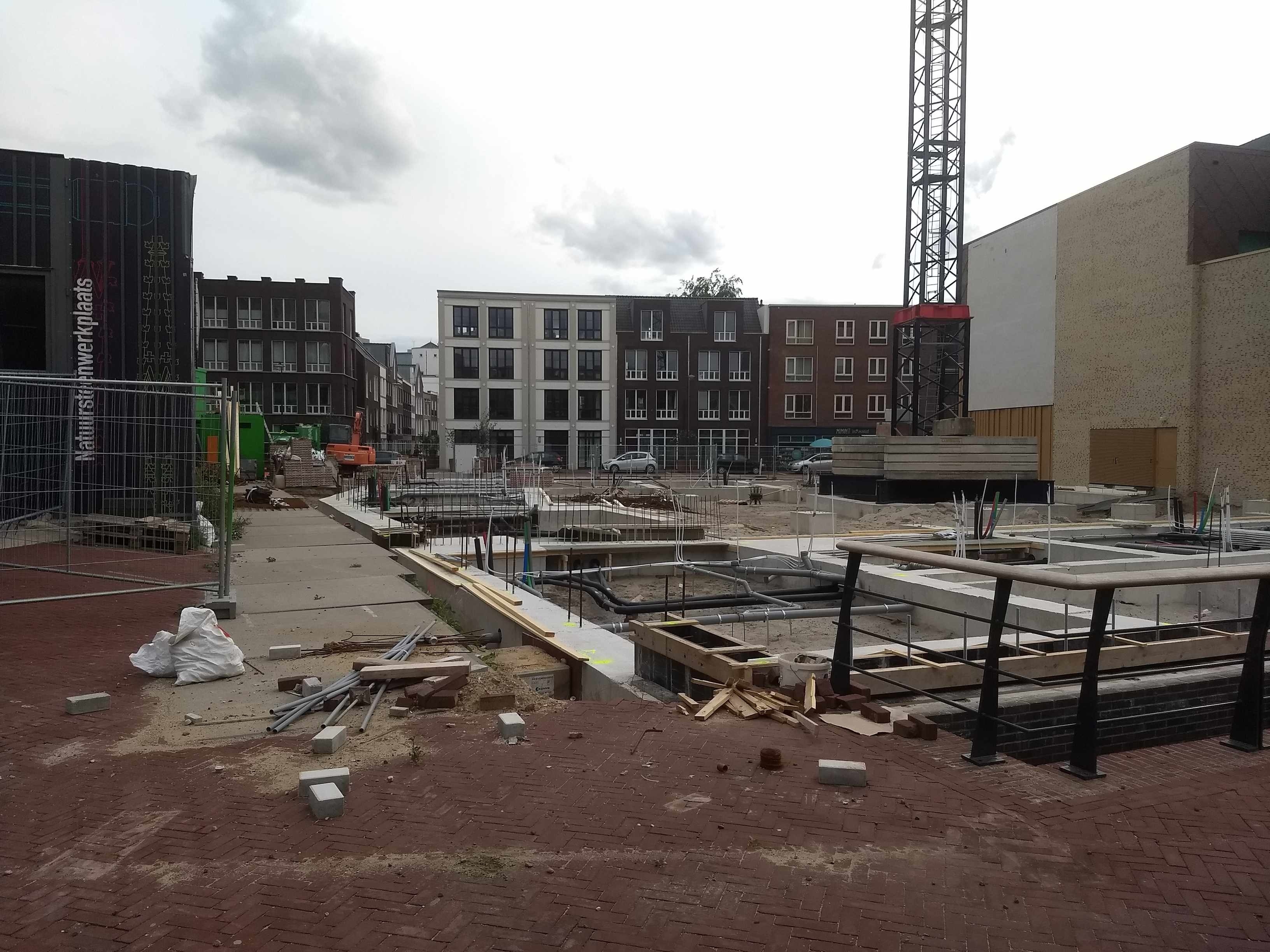

11-9-2018
11-9-2018, de eerste muurtjes staan al. Hiertussen zitten ramen of deuren.

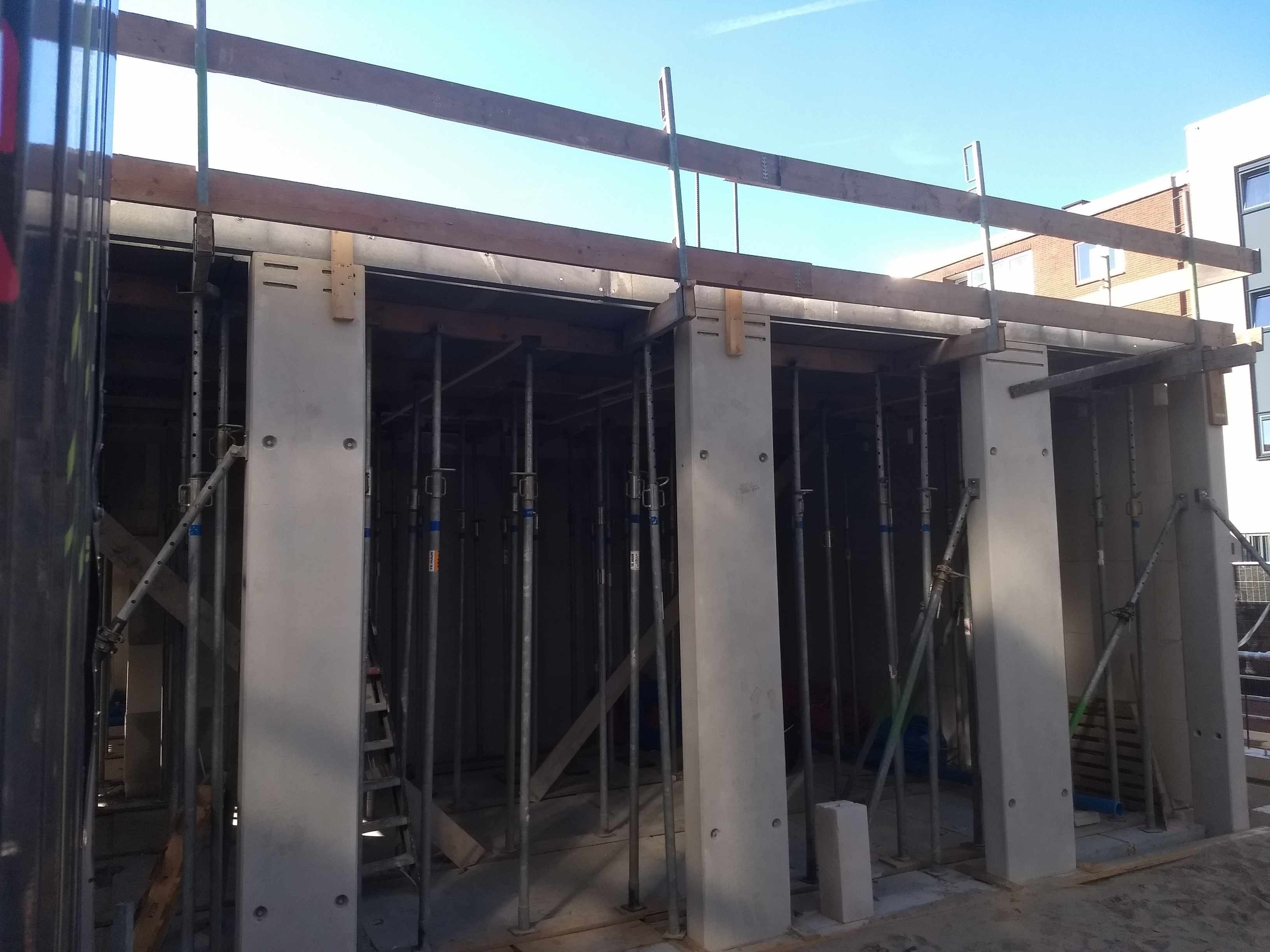

14-9-2018
14-9-2018, de gestorte muur is ook klaar en er zijn al wat blokjes gestapeld.
24-9-2018
24-9-2018, de ruwbouw van de BG staat grotendeels.

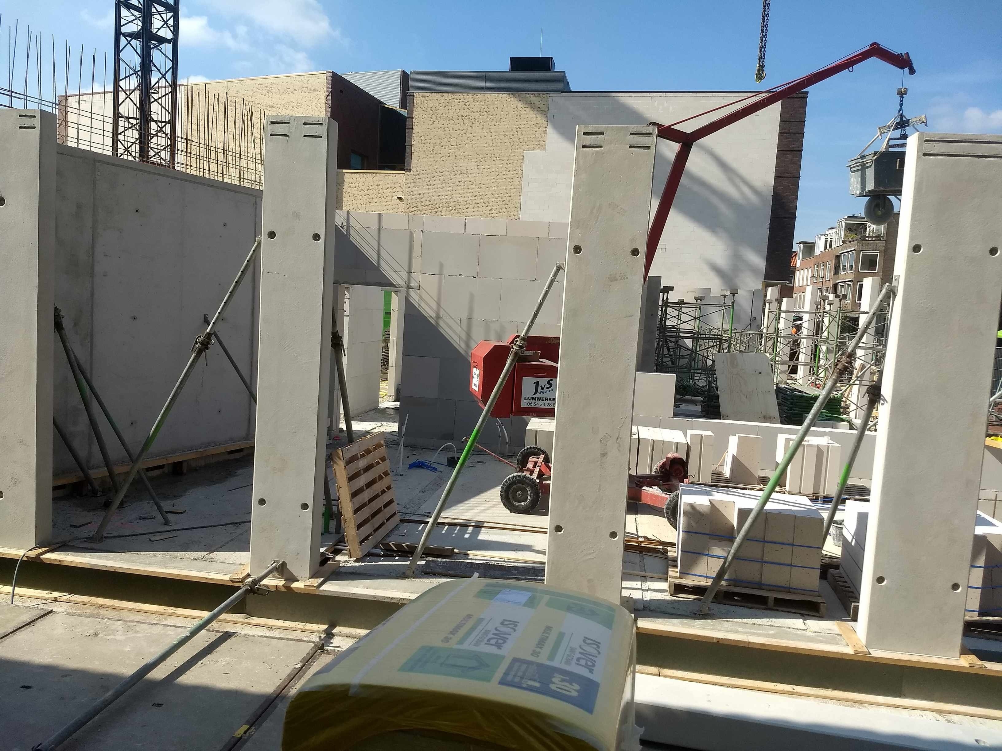

26-9-2018
26-9-2018, de bekisting voor de tweede vloer is ook al klaar. Nu gaat het eigenlijk best snel.
Ik fiets er meermaals per week langs (is klein beetje omfietsen van school naar huis. Maar over 3 weken kan ik 6 maanden niet kijken (zie link in sig), dus er nog even goed van genieten.
De tekeningen met opties voor leidingwerk zijn ook inmiddels bijna helemaal rond.

Net weer even bij het huis geweest, ze zijn nu iets verder (o.a. tegels in badkamer en toilet). Foto's zijn hier te vinden: https://www.dropbox.com/s...oYpr6XMltjUcpmHWPCOa?dl=0

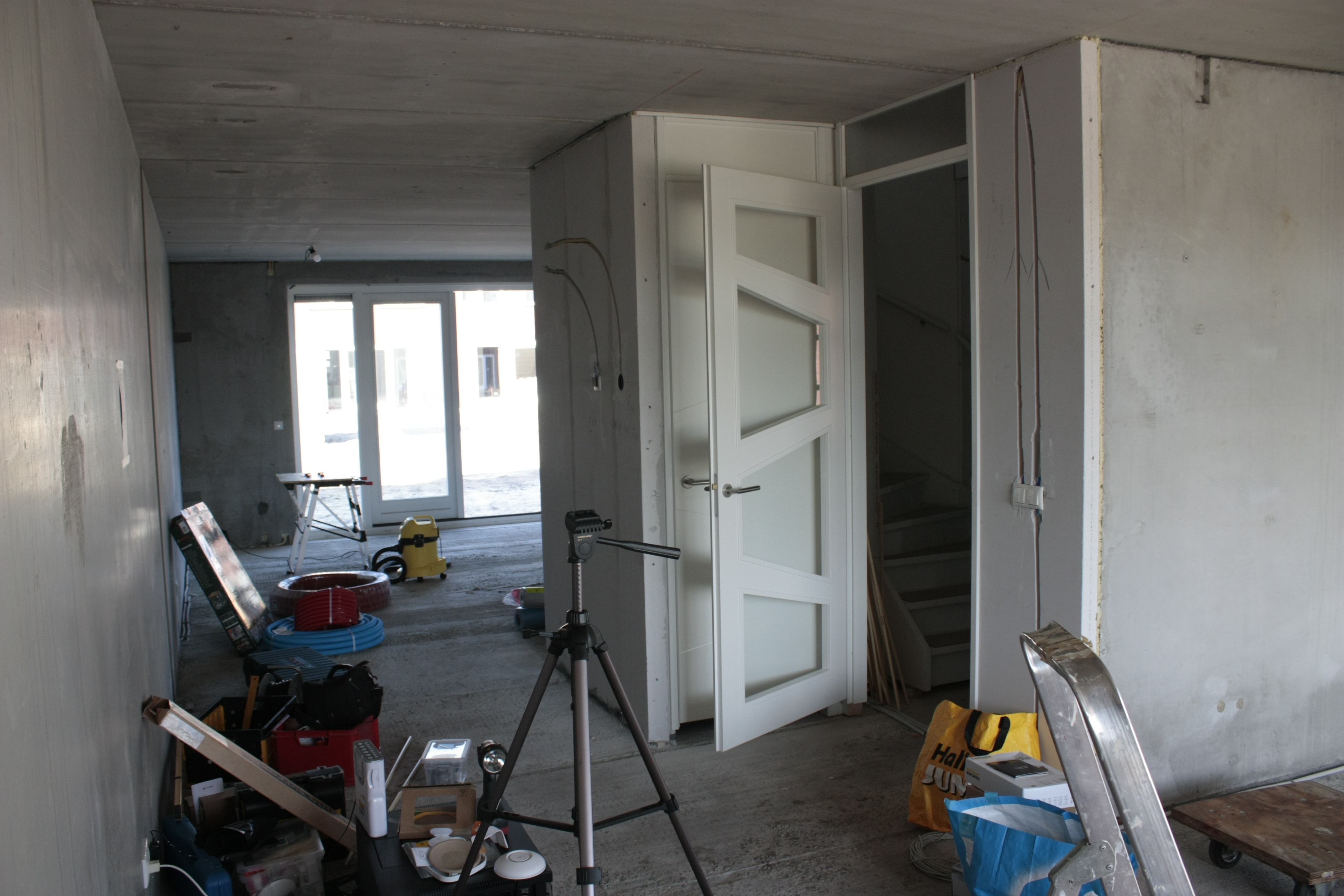

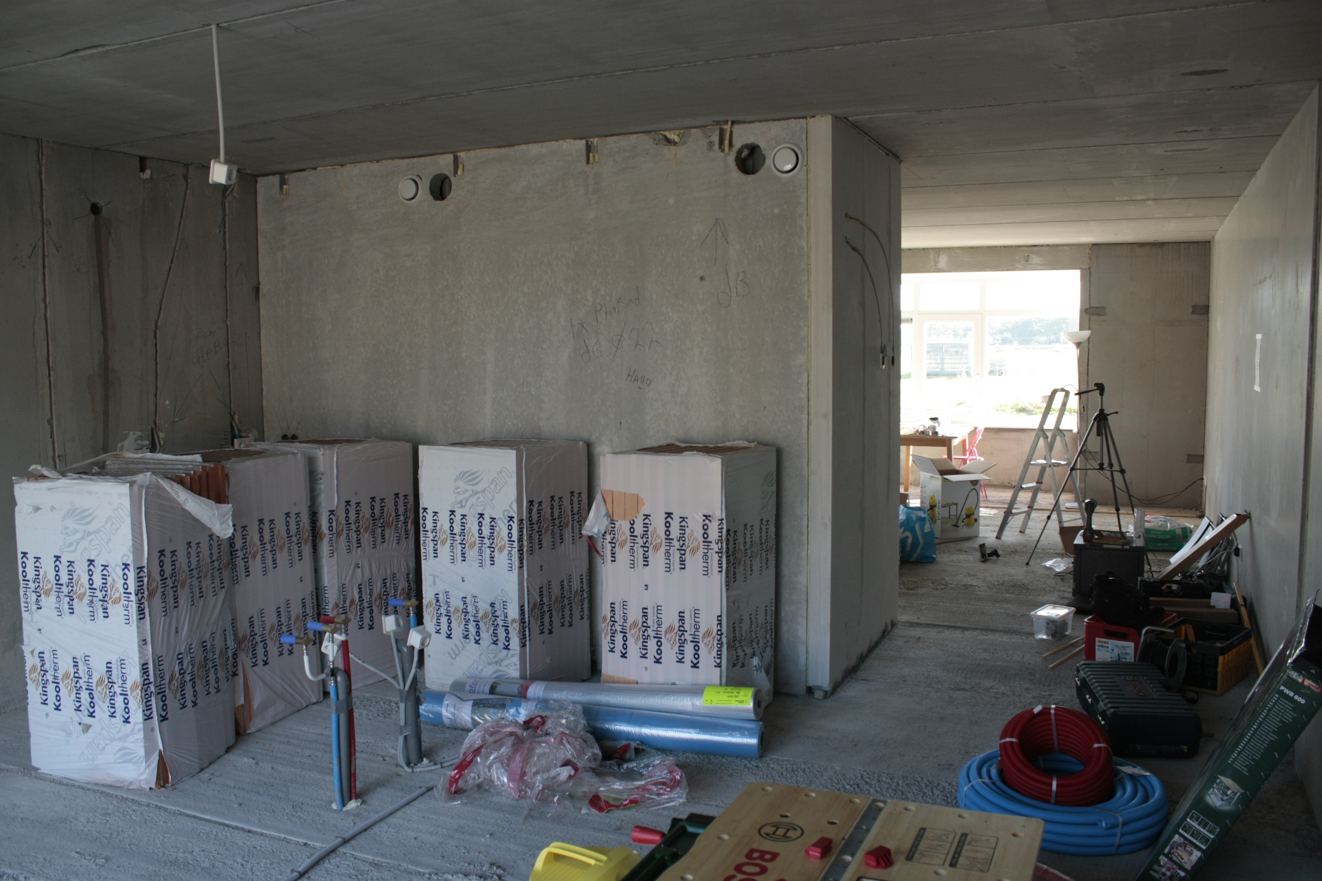

Vrijdagochtend hebben wij de oplevering gehad. Weinig opleverpuntjes. Al het glas bekeken, zag er netjes uit en de uitvoerder heeft ons regelmatig op het hart gedrukt dat als we over een week of enkele maanden nog barsten in het glas of andere opleverpunten zagen we ze gewoon moesten bellen, allemaal onder garantie. Uiteindelijk twee opleverpuntjes: de ruit in de achterdeur in de aangebouwde garage moet nog van glas voorzien worden en er zat een deuk in de voordeur wat nog gerepareerd gaat worden.
Voor de rest vanzelfsprekend voldoende aan te merken op de afwerking, want die ontbreekt volledig ;) Na twee avonden en een dag heb ik nu een stuk of 6 elektrabuizen die kruisden over de vloer weggehaald en anders neergelegd om de kruisingen te vermijden, nog een aantal te gaan, ter voorbereiding op de vloerverwarming. Ook hebben we alle een aardig begin gemaakt met het in de MDF-grondverf zetten van de dakplaten. Duidelijk dat daar nog wel een extra laag grondverf overheen mag maar lang niet ontevreden. 16 oktober wordt de vloerverwarming gelegd, 18 oktober wordt de cementdekvloer er overheen gesmeerd, 26 oktober wordt het plafond gespoten en rond diezelfde tijd ga ik het sanitair plaatsen. En de keuken komt helaas pas op 19 november.
Vrijdag is gelijk de eerste pallet met isolatiemateriaal voor de garage bezorgd, morgen nog een lading cellenbetonblokken en isolatie voor het dak van de garage. Woensdag wordt eindelijk een mobiel toilet bezorgd voor zolang we nog geen badkamer hebben.
Hoop geregel, maar het krijgt wel allemaal wat vorm.
Paar foto's:
Van buiten is het huis netjes (de rechter met de erker):
Afbeeldingslocatie: https://tweakers.net/ext/f/w9xN8k8yEdoIaZmGJrOwtfym/medium.jpg
Binnen is de afwerking nog wat minder:
Afbeeldingslocatie: https://tweakers.net/ext/f/mzI3IoQAOiHptbIjK23KSo1n/medium.jpg
Keuken vol isolatiemateriaal en gereedschap
Afbeeldingslocatie: https://tweakers.net/ext/f/HxEs6WniBNcqldehzbo5Sgbf/medium.jpg
Dakplaten na een laagje grondverf:
Afbeeldingslocatie: https://tweakers.net/ext/f/ocbmkZTjLVmJlf5IvWhNRdrU/medium.jpg
Ons kruipluik bestaat overigens uit twee delen: eerst een cementvezelplaat die je uit een met rubber omrand raamwerk tilt, en daaronder een dikke ronde plaat isolatiemateriaal die je er ook uit moet halen. Lijkt me aardig luchtdicht, ben in ieder geval blij dat ik erbij kan voor de leidingen voor de warmtepomp straks. Ook met het tweede kruipluik in de garage wat op de valreep de week voor oplevering nog is aangebracht.
Tja
