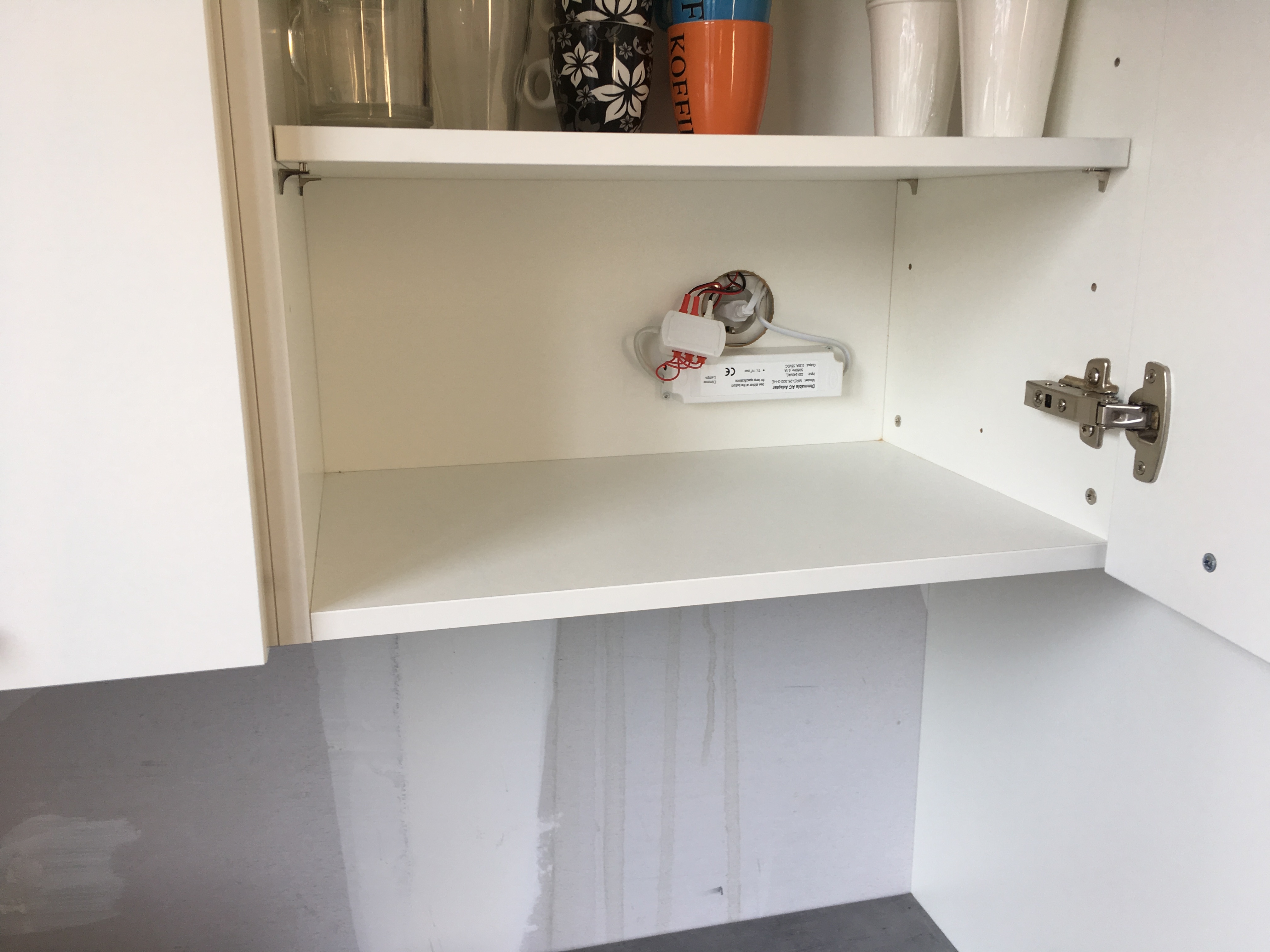

Vandaag oplevering gehad van ons nieuwbouwhuis. inspecteur van VEH meegegaan, waar wij overigens zeer blij mee waren. Kijkt overal op en onder, met spiegels, camera in de kruipruimte, enzovoort. Duurde al met al een tijdje, maar zijn geld dubbel en dwars waard. Gelukkig weinig gevonden, en een deel daarvan werd ter plekke opgelost. Kon merken dat de aannemer er een stukje minder gelukkig mee was dus dat zat wel goed ;) .
Een ding waar wij niet mee konden leven is de plaatsing van de trafo voor de verlichting onder de keukenkastjes. Keuken is geleverd door het bouwbedrijf/aannemer, dus hun verantwoording. Ik vind dit echt geen gezicht/oplossing, aannemer vond het prima, inspecteur VEH vond het niet netjes maar het kon er mee door. Ik ga hier niet mee akkoord, of is dit volgens jullie normaal? Staat jammer genoeg nergens beschreven in de stukken..
Trafo
  • Hsb-3
  • Registratie: Mei 2018
  • Laatst online: 10-03-2023
Ik zou er ook niet happy mee zijn. Ziet er klungelig uit. En ook, omdat het het knderste gedeelte is, je kijkt er altijd tegen aan!
Wat me overigens ook opvalt: buigt dat eerste plankje nu zo door? Het zit links ook niet over het pinnetje.

Hsb-3 schreef op dinsdag 18 september 2018 @ 23:08:
Zie ik nu ook inderdaad. Zal hem zo even controleren en goed terughangen.
Had zelf trouwens als oplossing aangedragen dat ze zo’n legplank op maat zagen en voor de trafo monteren. Zal het kastje iets minder diep worden maar daar was ik nog mee akkoord gegaan. Hier hapten ze ook niet op.

  • SquareOne
  • Laatst online: 11:35
Dersan schreef op woensdag 19 september 2018 @ 07:30:
Kan die niet boven op de kastjes? Daar ligt die van ons.
  • Jheroun
Als je je hagelslag er voor zet zie je het ook niet meer toch? Netjes is anders en ik zou hier ook even over mopperen maar niets staat het gebruik in de weg en als je kastje dicht is zie je het sowieso niet. Een stukje plaatmateriaal kan je er zelf ook zo voor zetten.
  • Señor Sjon
  • Laatst online: 14:53
Meubelplaatje op maat maken en ervoor schuiven. Dan ben je klaar. Anders moet je de boel om gaan bouwen tot boven het kastje.

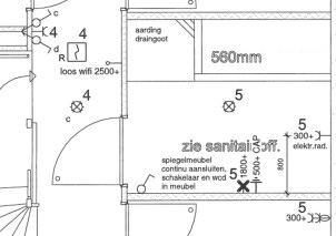

Inmiddels staat de beganegrond van onze woning; en heb ik even binnen kunnen kijken.
Zogoed als alles lijkt netjes aanwezig qua leidingen/stopcontacten op 1 punt na.
Dit betreft een stopcontact voor een wijnkast. Ongeveer 30cm daarboven zit wel een DWCD voor apparategebruik.
Wat is wijsheid; dit direct melden of pas later. Verwachte oplevering is Q1 2019.
Keuken is gekocht via de projectleverancier.
[ Voor 6% gewijzigd door Len020 op 19-09-2018 11:35 ]
  • GustavSan
  • Laatst online: 20-09 15:07
Dersan schreef op dinsdag 18 september 2018 @ 22:42:
[Afbeelding: Trafo]
Ik zou zelf niet te moeilijk doen, tot je zeker weet of er geen belangrijkere zaken spelen.
Kun je niet een voorzetwandje maken zodat de kast - hoewel minder diep - wel gewoon netjes is?

Ik zou het zsm melden. Dan kunnen ze zelf bepalen wanneer ze er wat mee doen.
Bij staat de ruwbouw van de begane grond. De tekeningen van het leidingwerk worden deze week definitief. Zal weer wat foto's uitzoeken. Nu zijn de andere huizen aan de beurt voor de BG.

Eind oktober wordt ons huis opgeleverd. Nu kwamen we er pas achter dat de deur naar de badkamer 30 cm. teveel naar rechts is geplaatst, ten opzicht van de plattegrond waar we vorig jaar akkoord op hebben gegeven. We hadden vrije keus in de indeling van het huis, dus vandaar dat we ook over de positie van die deur hebben nagedacht.
Onze keus:
Deur 1
Nu zie ik dat in latere versies van plattegronden - voor bijv. elektra - de deur wel al 30 cm. teveel naar rechts staat ingetekend. Dat is ons toen nooit opgevallen, omdat we ons op het elektra concentreerden. De plattegrond die we gebruikten om het elektra met de elektricien in te tekenen was nog wel correct, dus blijkbaar is het daarna gewijzigd.
Aangepast door aannemer:
Deur 2
Denken jullie dat de aannemer in een maand tijd de deur nog gaat verplaatsen, als we dit aangeven? Of gooit hij het erop dat het op latere tekeningen al zo stond ingetekend (waar wij dus geen akkoord voor hebben gegeven). Deur verplaatsen betekent stuk tegelwerk en stuk muur verwijderen en aan de andere kant weer plaatsen en de deur opnieuw monteren.
We gaan dit natuurlijk aan de aannemer voorleggen, maar ik ben benieuwd hoe jullie dit zien.

Sappig schreef op vrijdag 21 september 2018 @ 08:58:
Onze keus:
[Afbeelding: Deur 1]
[Afbeelding: Deur 2]
Sla je dan niet met je deur de lamp van het plafond?

@Sappig Mijn ervaring is dat als je voor een tekening tekent dat de aannemer je aan alles op die tekening kan houden. Goed opletten of alles nog hetzelfde is is dus uitermate belangrijk. Mocht je dit nog moeten aanvechten is je positie een stuk zwakker door het akkoord op de tekening.

Aan de andere kant heeft de aannemer zonder overleg de tekening aangepast. Zij zijn de professionals dus van hen mag je meer verwachten dan van een consument.
Je zult er samen uit moeten komen. Vervelend dat de tegels er inderdaad al opzitten.
Waarom willen jullie de deur eigenlijk opschuiven?

@JeeEs Goed punt. Als we een hanglamp doen wel, maar dat zijn we niet van plan. Mss dat ze daarom de deur verplaatst hebben?
@Tassadar32 Dat zouden ze dan wel beter mogen communiceren. Dat betekent eigenlijk dat je alles op een tekening weer moet gaan nameten, ook als de wijziging niets met de indeling te maken heeft. En bij een volgende revisie weer...
We hadden naast de wastafel, rechts van de deur een wasmand gepland. Nu kan dat nog steeds, maar loop je er in feite direct tegenaan. Juist die 45 cm. ruimte rechts van de deur leek ons daarom wel goed uitkomen, zeker omdat de ruimte links van de deur niet gebruikt wordt.

@Tassadar32 @Sappig
Het zal afhangen van je project maar een aanpassing zonder expliciete communicatie daarover vind ik raar. Werden andere wijzigingen wel gecommuniceerd of was het iedere keer minutieus de tekening nalopen?
Ik had ook zo'n akkefietje rond een traphek op zolder. In de folder, de fysieke tekening, de digitale tekening en de bij de gemeente ingediende tekeningen stond een traphek. Vervolgens zijn wij met opties aan de slag gegaan en is iedere keer alles dat werd aangepast groen gemarkeerd op nieuwe tekeningen. Na definitief maken werd dat dan rood. Daarna pas ontdekte ik tijdens het puzzelen op elektra dat er op recente tekeningen geen traphek langs de trap op zolder stond maar een muur, dat hadden ze nooit als wijziging doorgegeven (groen op tekening) en ging daardoor volledig langs mij heen. Uiteindelijk bleek het geen hek en geen muur maar een plaat met de hoogte van een traphek (een of ander bouwbesluit ding dat traphekken niet meer mogen daar ofzo). Resultaat was alsnog aanpassing van vanalles na sluitingsdatum en verplaatsing van schakelaars. Maar ja, bij ons zijn ze net de grondwerkzaamheden aan het doen dus wellicht deden ze daarom niet moeilijk ;)
Als een aannemer normaal gesproken alle wijzigingen duidelijk markeert en ze dat met die badkamerdeur niet gedaan hebben heb je een punt, anders wordt het lastig.
In onze huidige woning hebben ze op de dag van oplevering een WC deur smaller gemaakt omdat de keurder het anders niet goed zou keuren (was kans op opsluiten door samenkomende deuren). Het kan dus snel genoeg aangepast worden als het echt moet.

Sappig schreef op vrijdag 21 september 2018 @ 10:51:
@JeeEs
Daarom is het goed gebruik om met wijzigings- of revisiepijlen te werken en een wijzigingsrenvooi in te vullen.

@Jheroun Heel netjes van je aannemer dat hij ook laat zien wat er verschilt tussen tekeningen, dat heeft die van ons dus niet gedaan.
@Sappig Je tekent voor het hele ding met alles wat er op staat. Wij hebben een paar keer spontane wijzigingen gevonden (oa hemelwaterafvoer een halve meter verschoven) die, als we ze niet opgemerkt hadden, voor problemen hadden kunnen zorgen.
Onze ervaring kan natuurlijk verschillen van anderen (n=1), maar onze aannemer is eigenlijk niemand in ons project blij mee. Van de 6 woningen in onze "fase" (oplevering Feb dit jaar) hebben er 5 nog steeds de bankgarantie achter de hand omdat problemen niet opgelost zijn, waarvan er 3 al rechtsbijstand ingeschakeld hebben vanwege prutswerk en weigeren met oplossingen te komen.

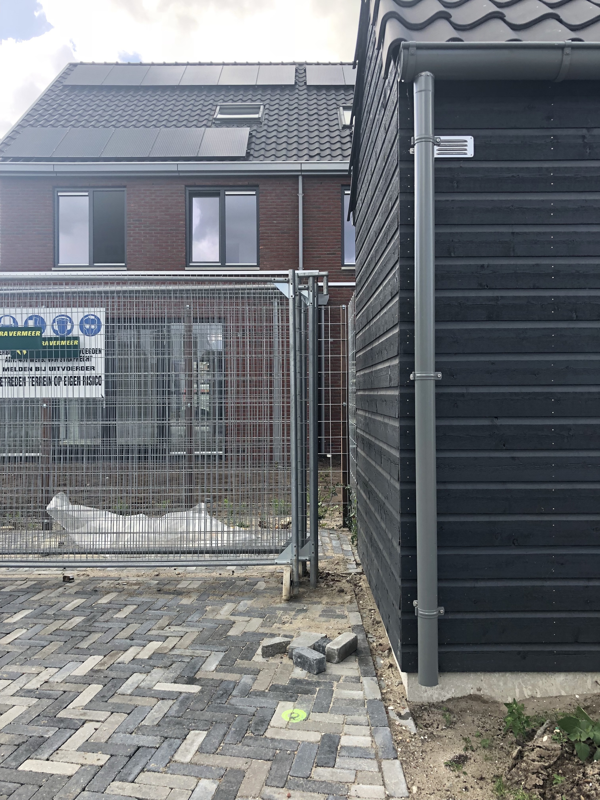

Blijken alle erfgrenzen niet helemaal lekker te zijn uitgemeten 8)7
Die gele stip is door onafhankelijke landmeters neergezet. Blijkt dus dat de berging 40 cm naar links en 20 cm naar achter had gemoeten en dat de erfgrens met onze buurman (2-onder-1 kap) niet in het midden ligt maar te veel bijn ons naar binnen komt... Hij loopt nu namelijk vanaf het huisje recht naar voren.
Afbeeldingslocatie: https://tweakers.net/ext/f/Y6SxW0iLS4Jke0tLe7SiUxjK/medium.jpg

Katseviool schreef op vrijdag 21 september 2018 @ 14:01:
Wat gaan ze er nu aan doen dan? De grond opnieuw verdelen (dus wijziging in kadaster en bij de notaris?). Is het alleen bij jullie woning, of staan alle woningen "verkeerd"?

Hsb-3 schreef op zaterdag 22 september 2018 @ 08:56:
Over het algemeen wordt het pas definitief door het Kadaster vastgelegd na oplevering. Vandaar ook dat in je akte en zo geen definitief oppervlak genoemd staat. Woningen in ons project zijn tussen dec '17 en apr '18 opgeleverd en twee weken geleden is het Kadaster geweest om iedereen de grenzen te laten aanwijzen (gemeente doet daar ook aan mee m.b.t. de erfgrens naar hun grond).
Daar werd gezegd dat na 3-4 maanden er een landmeter komt om het definitief te bepalen. Die bepaalt dan ook de lokatie tussen de woningen als uitgangspunt en 'trekt' van daaruit de lijntjes naar voor en achter. Zoiets. :P
Aannemer had hier ook mooie gele puntjes geplaatst en dat hebben we voor de schuttingen achter ook gebruikt.
