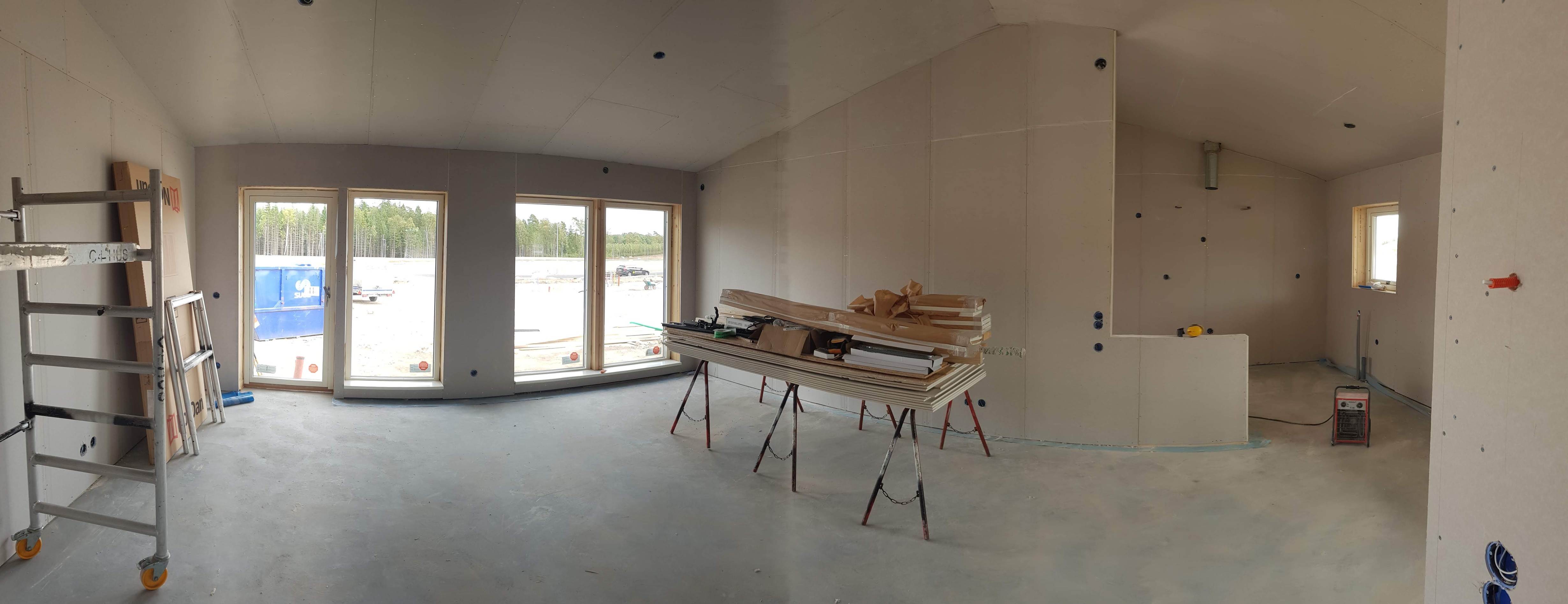

  • MrBrickALot
  • Laatst online: 09-09 23:50
Wat leuk om dit forum door te bladeren en ieders ervaringen te lezen!
Hoewel wij ook een huis aan het bouwen zijn is het net even anders dan de meesten hier. Wij wonen namelijk in Zweden waar ik merk dat regels/kosten/etc toch net even anders zijn.
Ons huis is onderdeel van een project van 12 huizen in een compleet nieuwe wijk. Hoewel we er qua ruimte iets op achteruit gaan (130 m2 naar 122 m2 binnen en 1000 m2 naar 900m2 buiten) is de inrichting zoveel praktische dan ons huidige huis hier.
We wonen hier inmiddels ruim vier jaar en nu er financieel de mogelijkheid was nieuw te bouwen, dichtbij zowel ons werk als het kinderdagverblijf was de keuze snel gemaakt. Desalniettemin is het plan om op de langere termijn (5 jaar) weer terug naar Nederland te gaan.
Ons huis is het eerste huis in het project en voor de zomer was het casco al klaar en inmiddels is de elektra aangelegd en de isolatie aangebracht. Oplevering staat gepland voor de week van 17 december.
Nu voornamelijk bezig met voorbereidingen maar ik vroeg mij af wat de ervaringen zijn met het aanleggen van een grasmat. We hebben bijna 700 m2 te bedekken en als ik kant-en-klare rollen laat komen ben ik ongeveer 2.500 euro kwijt terwijl ik voor 400-500 euro meer dan genoeg graszaad kan kopen. Het huis wordt opgeleverd met een toplaag aarde dus daar hoeven we zelf weinig aan te doen. Enige ervaringen wat beter werkt, rollen leggen of zelf inzaaien?
Voorzijde, rode deur was een bestelfoutje in de fabriek, wordt nog wit.
Buiten1
Huidige situatie, ons huis staat links in beeld, in totaal 12 huizen.
Project 1
Veranda voor het paard van Pippi Langkous :)
Veranda
Interieurplanning
Interieur 1
3D 2

Inderdaad leuk om eens te zien. Ik zou zoiets best op een kaveltje in Nederland willen bouwen.
Heb je nog wat meer technische details zoals isolatie, manier verwarmen, ed?
En misschien gek gezegd maar ik vind die rode deur juist mooi passen.
Ik zou het lekker inzaaien, ik denk dat het nog geen 100 euro aan graszaad gaat kosten voor.

Al zouden we de deur willen houden kan het niet omdat in het toestemmingplan van de gemeente alleen toestemming is gegeven voor een witte deur. Dan zou dus de hele bouwvergunning opnieuw moeten worden aangevraagd. Ze zijn hier nogal gevoelig wat betreft kleurtjes op de gevel...
Ik ben niet zo bouwtechnisch onderlegd dus kan je weinig details geven. De ramen zijn 3-dubbel glas en het plafond hebben ze geisoleerd met spul dat ze tussen het dak en een laag plastic hebben gespoten (sorry verder kom ik echt niet). In de fundering van het huis is de verwarming gelegd,dus vloerverwarming in het beton. In het washok komt een centrale ketel met grote watertank die zowel warm water verzorgd voor het huis als voor de vloerverwarming. Geheel is elektisch verwarmd (geen gas-aansluiting hier) maar de elektra-prijs ligt hier wat lager dan in Nederland dus ik verwacht gemiddeld zo rond de 100-120 euro per maand uit te gaan komen voor mijn stroomrekening, afhankelijk van het seizoen.
Vandaag weer even binnen kunnen kijken en inmiddels bijna alle gipsplaten op de muur dus dat schiet lekker op.
Buiten1
Binnen1Binnen2
[ Voor 42% gewijzigd door MrBrickALot op 14-09-2018 16:34 ]
