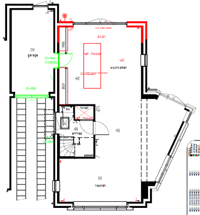

drfrisbee schreef op dinsdag 14 augustus 2018 @ 21:27:
Kan je in optie 3 de bijkeuken tegen de hal aan zetten, dan hou je aan de achterkant de maximale ramen en rechte ruimte.
Zoiets bedoel je?
Afbeeldingslocatie: https://s33.postimg.cc/dpiy0v9qz/plattegrond5.png
- Vanuit huis de tuin in gaan willen we ook graag via de bijkeuken doen: dat is met deze opstelling niet mogelijk. (of erg onhandig)
- Geen idee hoe we zo de keuken moeten indelen.
- Ziet er wel beter uit gezien het een geheel vormt met de hal.
Lastig, lastig..

@kever678
Wat is je doel met de bijkeuken? Een wasmachine of extra koelkast kun je ook in de garage zetten. Wij hebben de hele garage betegeld en de wanden afgewerkt, waardoor het in zijn geheel meer een berging is dan een garage. Wel geïsoleerd overigens.Je optie drie zou ik echt zonde van de ruimte in huis vinden.
  • kever678
  • Laatst online: 09-10 16:25
Bijkeuken wordt de standaard route om in (en uit) het huis te gaan. Komen de schoenen (+kapstok) te staan, wat kasten (schoonmaakspullen etc.), een extra koelkast (die zou ook in de schuur kunnen) en een extra keukenblokje met wasbak.
Bij optie 3 is er wel een aanbouw van 2,4m ipv 1,2m: kost dus wel wat ruimte maar dit wordt (gedeeltelijk) gecompenseerd door de grotere uitbouw.

@kever678 ik denk dat het handig is om te weten waar je het precies voor gaat gebruiken. Wil je je auto echt in de garage zetten, of wordt dit een fietsen-/gereedschaphok? Of opbergrumte?
En de bijkeuken, je schrijft dat dit een soort tweede hal wordt, en je daar je kapstok ed inzet en toegang tot het huis. Is dat alles? Of waarvoor nog meer?
Wil je de hal dan helemaal niet meer gebruiken om het huis binnen te komen? Ook niet als je thuis komt na het werk? Waarom is dat? Hoe zie je de route dan vanuit de voortuin voor je?

Optie 1 en dan de tussenwand als geïsoleerde wand, de wand tussen garage en huis is vast al geïsoleerd en de deur van keuken naar bijkeuken in de kwaliteit van een buitendeur. Een bijkeuken mag s’winters best wat kouder zijn als de rest van het huis maar ik zou daar wel een kleine radiator hangen.
Wordt het dak van de garage wel geïsoleerd door de aannemer? Wat voor deur komt er in de garage? Als het mogelijk is zou ik daar een gewone deur met dubbel glas nemen.

@kever678
Ik zou sowieso die garage helemaal isoleren, dan hou je meer opties voor het gebruik over. Wij gaan ook iets dergelijks doen, onze woning heeft standaard die garage al, die standaard geïsoleerd is. Een deur tussen garage en woning is ook een standaardoptie. De auto gaat die garage nooit zien dus wij gaan van de garage de standaardentree/plek voor fietsen, vieze schoenen en onze eigen kapstok maken. De rest van die ruimte wordt berging/keukenvoorraad. Plaatje:
Afbeeldingslocatie: https://tweakers.net/ext/f/hswuy31wP6K3pASFzPjiF7IH/thumb.png
Wij gaan geen radiator oid in de garage plaatsen, koud is juist prettig voor een voorraadkamer en onze kopersbegeleider betwijfelde of het in een geïsoleerde garage ooit zou gaan vriezen. Daarnaast gaan wij er een paar wijnkoelkasten neerzetten, die genereren ook warmte :P .
Ik zou persoonlijk liever minder maar grotere ruimtes hebben dan meer maar kleinere, maar dat hangt van je plannen af. Bij jouw schetsen vraag ik me wel af of die deuren allemaal zo kunnen. Wij wilden bv in eerste instantie de deur tussen garage en woning in de uitbouw hebben, die is 1m20, maar daar kon ivm constructieredenen de deur dus niet in gevrot worden. In het nieuwe ontwerp vinden wij overigens die deur tegenover dat raam aan de andere kant ook fraaier dan een deur die in een hoek zit.

kever678 schreef op dinsdag 14 augustus 2018 @ 22:54:
Zoiets bedoel je?
Lastig, lastig..
Ja, zoiets idd. De route bijkeuken als standaardroute is dan ook logischer en huis in vanuit de tuin via garage bij voor als je vies bent en door de keuken als je buiten eet oid. Je kan dan nog wat meer spelen met scheidingswand en deuren hal/bijkeuken en een keuken is gewoon de volgende tekenoefening :)

Jheroun schreef op woensdag 15 augustus 2018 @ 10:49:
@kever678
Aangebouwde geïsoleerde garage (Rc ~2,5) van ca 6x7 kwam hier tot iets van 5 graden in de winter. Alleen een klein radiatortje weggebouwd in een kast in de hoek. Daarbij wel gezegd dat de westgevel nog bestaat uit twee polynorm roldeuren. Een vel papier isoleert meer dan dat.

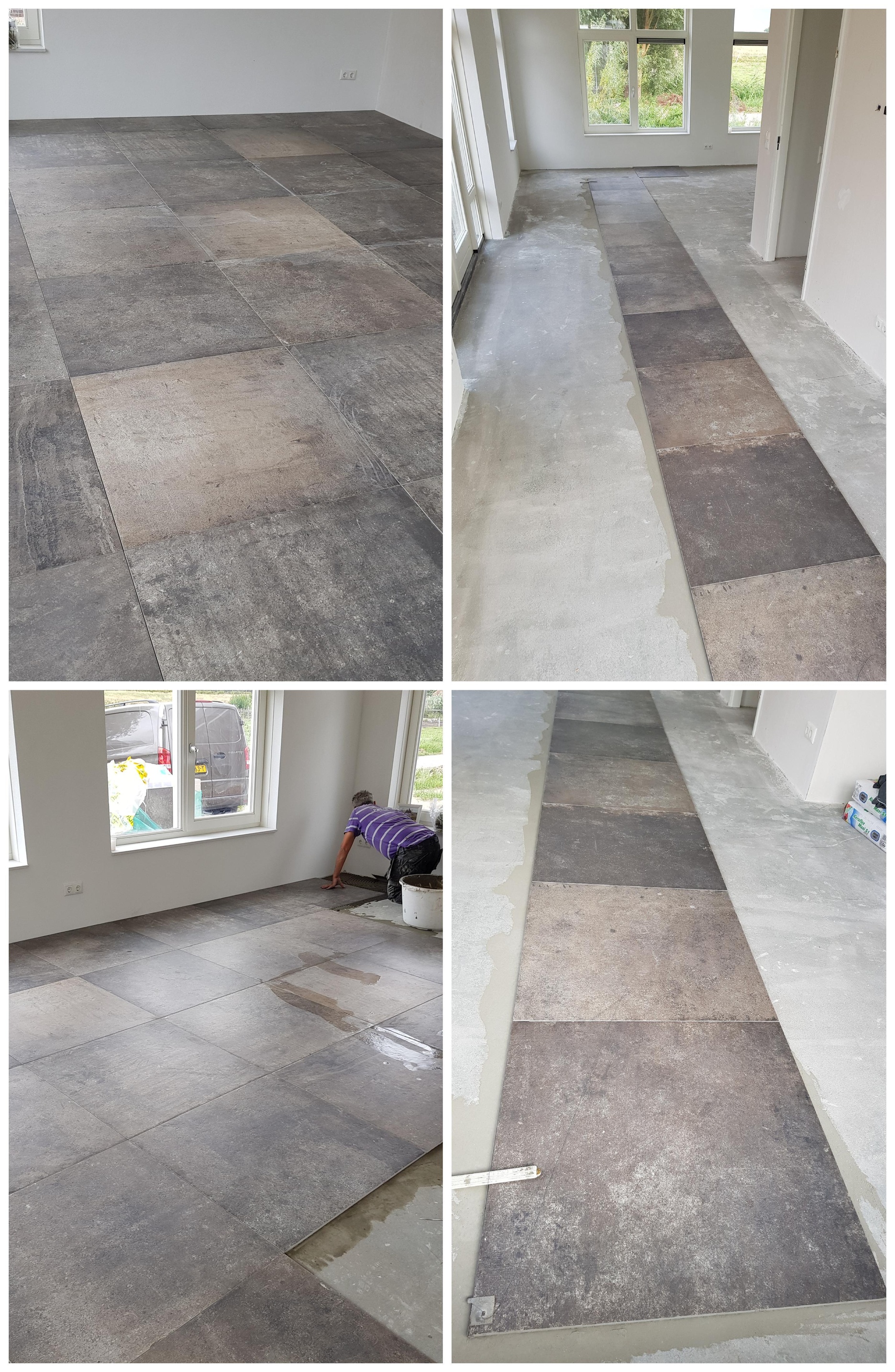

Gisteren zijn ze begonnen met het leggen van de tegels in woonkamer/keuken/WC en entree.
80/80cm tegels.
Afbeeldingslocatie: https://tweakers.net/ext/f/95AaXWjwJ6R212uaZPkBPW6g/medium.jpg

@Wimhaw Uitgesproken tegels hoor :).
Wordt gelegd zonder een tegel nivelleersysteem? Ziet er ambachtelijk uit zo met een rij in het midden beginnen.

Netjes hoor, ouderwets vakmanschap.
  • kever678
Hsb-3 schreef op woensdag 15 augustus 2018 @ 08:23:
De garage wordt een fietsen/gereedschaphok. Auto staat buiten en komt niet in de garage te staan. Ben dit gewend van 'vroeger' en mis het in mijn huidige woning: iedereen via de garage -> bijkeuken de woning in. Alleen 'onbekenden' komen via de voordeur naar binnen. Scheelt een hoop zooi in huis, helemaal met jonge kinderen.
Route vanaf de oprit: garage -> bijkeuken (schoenen en jas uit) en dan de woning binnen :)
D.deJong schreef op woensdag 15 augustus 2018 @ 10:26:
Garage is standaard helemaal niet geisoleerd. De deur is een 'standaard' garage deur: zit er nog wel aan te denken om deze te vervangen door een ander (mooier) model.
@kever678
Dit is inderdaad een van de opties waar we nu nog aan denken. Er zal wel een binnenmuur komen om enigzins onderscheid te maken tussen de garage en bijkeuken: wil in de bijkeuken de muren en vloer wat netter afwerken dan in de garage.
Geen idee of de deur in de aanbouw kan: dit is allemaal op voorbereiding van het gesprek met het bouwbedrijf. Hoop daar beslagen ten ijs te komen.
drfrisbee schreef op woensdag 15 augustus 2018 @ 16:02:
Zowel deze als 'optie 1' (bijkeuken in garage) zijn de mogelijkheden die nog over zijn. Denk dat we beide opties maar bespreken en kijken wat uiteindelijk het beste eruitkomt. Zal ze sowieso allebei nog eens (netjes) uitwerken en hierbij ook kijken naar o.a. de keukenopstelling.
Lastige is ook de budgettering.. we willen voor de 'kale bouw' graag onder de NHG grens blijven. (265k)
Optie 1: garage isoleren + bijkeuken in garage realiseren:
  • Woning: €225000
  • Garage: €19945
  • Aanbouw 1,2m: €8337
  • Isoleren garage + plaatsen deur naar woning: €7000
Totaal: €260282
Optie 2: garage (niet geïsoleerd), aanbouw van 2,4 meter en hier de bijkeuken in realiseren:
  • Woning: €225000
  • Garage: €19945
  • Aanbouw 2,4m: €15700
Totaal: €260645 (komt deur van garage -> woning nog bij)
Wordt erg krap om dit binnen de €265k te houden voor de NHG grens.. loze leidingen/verplaatsen schakelaars etc etc. komt hier nog bij..

kever678 schreef op woensdag 15 augustus 2018 @ 19:54:
  • Woning: €225000
  • Garage: €19945
Totaal: €260282
  • Woning: €225000
  • Garage: €19945
Ik vind de prijzen nog relatief netjes maar als die NHG grens echt een harde eis is zou je moeten vragen wat het kost om in ieder geval het dak te isoleren en de deur naar de woning te maken. Dan kan je zelf buiten de hypotheek om geïsoleerde voorzetwanden/tussenwand en garagedeur bekostigen.
Levert de NHG grens zoveel voordelen op? Ik heb er geen ervaring mee. Al gevonden 0,6% rentevoordeel.

D.deJong schreef op woensdag 15 augustus 2018 @ 20:06:
Is geen harde eis maar gezien het haalbaar lijkt is het rentevoordeel wel lekker natuurlijk. Zonde om dit net niet te redden...

Wimhaw schreef op woensdag 15 augustus 2018 @ 17:43:
80/80cm tegels.
Mooie tegel, laat ik dat vooropstellen. Maar zelf zou ik te 'bang' zijn dit binnen te gaan doen, vanwege de opvallendheid :p Voor het terras zou ik het zo kiezen ;)

  • Wimhaw
  • Laatst online: 15-10 15:07
@D.deJong @RUFFNECK @My-life bedankt. Ja het is een gewaagde robuuste tegel. De tegelzetter heeft eerst alles uitgemeten en gekeken hoe het beste alles gelegd kon worden in overleg met ons.
Daarna heeft hij zonder welke tool dan ook alles inderdaad met ouderwets met de hand op het oog gelegd.

Vind je dat er voldoende ruimte tussen het eiland en de kastenwand zit? Kans is groot dat wij op dezelfde opstelling gaan uitkomen en onze muur is net zo lang: afstand zal dus gelijk worden.
En heb je voldoende ruimte bij de tafel? Zag dat je woning 5,7 meter breed is: die van ons straks 5,4 dus heb daar net wat minder ruimte. (aan een kant wel een bankje: dat scheelt weer iets)
Wel grappig overigens: van de deur van de berging de woning in tot de vloer, de keukenopstelling, de badkamer indeling etc etc. lijkt jou woning vrijwel gelijk aan onze plannen. (over smaak valt niet te twisten :P )

kever678 schreef op donderdag 16 augustus 2018 @ 23:39:
Ja, die bedoelde ik inderdaad :)
Als je het anders kan doen zou ik het zeker anders doen. 97cm is niet heel ruim. Als je met twee in de keuken staat is het best wel krap. Alleen kan het prima, al heb je als de vaatwasser of een andere kast/la open staat niet heel veel beweegruimte meer.
Ik zou persoonlijk voor minimaal 120cm gaan. Mijn moeder heeft 130cm en dat is wel heel erg fijn hoor, zalig al die ruimte om fatsoenlijk je kont te kunnen keren. Maar het is wel heel persoonlijk merk ik in het keukentopic. Er zijn mensen die vinden dat juist teveel. ;)
  • kever678
wantsome schreef op vrijdag 17 augustus 2018 @ 00:15:
Heb een beetje dezelfde opstelling als @ollie_1982.. enige optie om te draaien is de kastenwand aan de muur van de gang en het schiereiland tegen de muur aan de kant van de berging.
Als je dan vanuit de garage/berging de woning binnenkomt loop je voor het eiland langs zeg maar.
Vind het minder mooi denk ik maar je hebt wel meer ruimte tussen de keukenblokken en daarnaast kan het eiland ook wat groter eventueel.
Ja voor ons is de ruimte prima. Het is inderdaad wel als de vaatwasser open staat je dan niet ook een kast open kan zetten. We kunnen prima achter elkaar langs lopen en we gebruiken het eiland aan beide kanten als we samen koken.
De ruimte die wij nu hebben tussen de eettafel en het eiland is meer dan genoeg.
(let niet op de rommel... :+ )
Afbeeldingslocatie: https://i.imgur.com/HubWJmil.jpg
Afbeeldingslocatie: https://i.imgur.com/G8s7Cr6l.jpg
Met 5.4m zal je dan +/- het bankje moeten weg halen.
De tafel (300x100) die wij nu hebben staan is eigenlijk de tuintafel en die is inmiddels naar buiten. Nu staat onze oude kleine tafel (180x90) er weer tot we een andere gekocht hebben.
Nu hebben we aan beide kanten stoelen staan en dan is nog de ruimte genoeg.

kever678 schreef op vrijdag 17 augustus 2018 @ 00:40:
Klopt wat @wantsome zegt. Heel ruim is het niet, maar voor ons voldoende. We hebben zitten denken om het eiland iets meer de kamer in te laten zodat je op +/- 110cm zou komen maar zijn blij dat we dat niet hebben gedaan. Wij vinden het nu veel mooier staan en zoals ik zei is de ruimte niet heel ruim, maar voor ons voldoende.
Als je alles een kwatsslag draait dan kijk je de tuin in met koken, en wij wilde ook juist het contact met de gasten hebben.

  • Wackmack
  • Laatst online: 12-10 13:40
kellhus schreef op zondag 12 augustus 2018 @ 20:56:
Ik ben op zoek naar wat ervaringen w.b. een houten vloer en het rendement van vloerverwarming. In onze nog op te leveren woning wil ik het liefst voor een houten vloer gaan (qua looks), maar in vergelijk met bijv. PVC is het rendement qua warmte natuurlijk wat minder.
Zijn er hier mensen die met een zelfde vraagstuk gezeten hebben? Of mensen die momenteel een houten vloer i.c.m. vloerverwarming hebben?
Hier, parket icm vloerverwarming. Ligt er nu bijna een jaar in en het is super. Wordt idd alleen maar mooier. Wel gevoelig voor krassen en deuken maar zeker erg mooi. Patroon is visgraat.
Foto's staan wel in dit topic, zoek ze wel ff.
Afbeeldingslocatie: https://ic.tweakimg.net/camo/4ca8ddcf1ed05a55e0618fdb61778e530ef4c7a6/?url=http%3A%2F%2Fi67.tinypic.com%2F294ht7q.jpg
Afbeeldingslocatie: https://ic.tweakimg.net/camo/f430319250b2cc8f750a136c0ec1783725a1d39d/?url=http%3A%2F%2Fi64.tinypic.com%2F33wsbcw.jpg
Vloer is nu gelakt, zal straks wel even een foto maken.
[ Voor 18% gewijzigd door Wackmack op 18-08-2018 08:44 ]

Ja hier hetzelfde, het meerwerk gigantisch onderschat en ook niet meegefinanierd. Gelukkig wel flinke overwaarde op de verkoop van ons appartement, dus de schade valt uiteindelijk mee.

Hier in eerste instantie uitgegaan van 75k, 100k meegefinancierd en de teller staat nu op 70k. Tuin, wanden en vloer moeten nog. De 25k extra gaat dus wel nodig zijn. Huis gaat pas q1 in de verkoop, maar dat ziet er vooralsnog gunstig uit. (Goede vooruitzicht heeft o.a. geleid tot badkamer & keukenupgrade)

Sommige dingen die genoemd worden zijn toch geen meerwerk? Of laat je de aannemer de tuin aanleggen en overal vloerenbekleding leggen?
We hebben 35.000 meegefinancieerd, en komen op 40.000 uit, het is nu eenmaal keuzes maken. Wat moet nu en wat kan later zonder grote consequenties/kosten.
De vloeren en wanden zijn na opleveren prio 1, de rest (tuin e.d.) komt later.
Denk dat we na oplevering nog wel zo'n 20.000 verder zijn voor we het hebben zoals we willen (incl schutting, oprit, tuinhuis, tuinaanleg, vloeren, gordijnen, lampen, nieuwe meubels). Maar dat komt grotendeels wel als we er in zitten.
