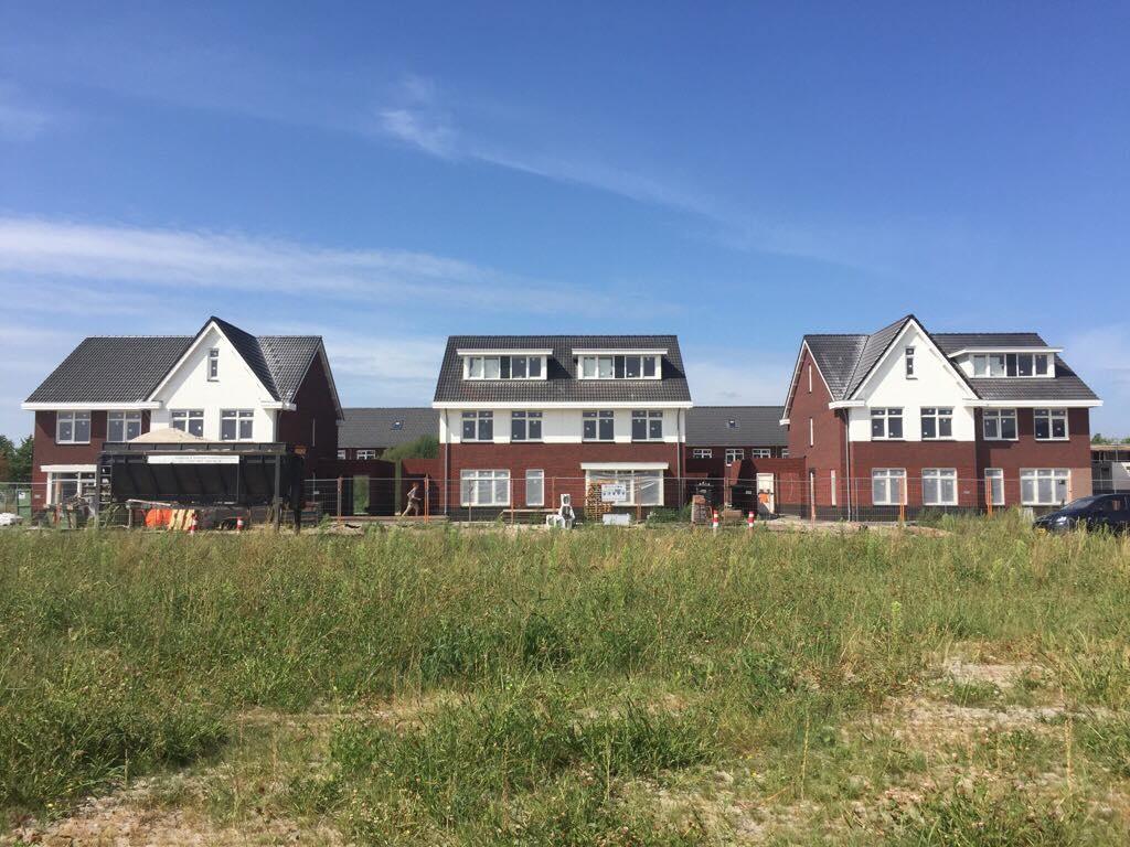

Bostup zonder steigers
Gister nog even op de bouwplaats geweest. Die persoon die je daar achter de hekken ziet rennen ben ik niet O-) Alle steigers weg, het lijkt net op de foto uit de folder die we vorig jaar voor dit project kregen, inclusief het wolkenhemeltje. Alleen de jungle op de voorgrond was daar wat strakker :+ We zijn nog steeds zeer tevreden over onze keuze :)
Ze zijn voor de bouwvak net halverwege de dekvloeren gekomen - de linker drie zijn voorzien, de rechter twee nog niet. En wij worden overgeslagen op ons verzoek.
