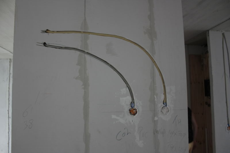

Leidingen
Wat vinden jullie hiervan? Zo heb ik diverse leidingen ingefreesd gevonden tijdens de kijkdag. Ik vind het met name bijzonder omdat er geen pijl op te trekken is. In alle woningen waar ik tot nu toe in gewoond heb gingen de leidingen loodrecht naar boven, beneden, of opzij. Erg prettig als je wilt weten waar je kunt boren. Met dergelijke freespatronen is het niet echt te voorspellen waar de leidingen zitten en zul je behoorlijk met een leidingzoeker in de weer moeten om je booractiviteiten te plannen.
Op de vloeren ook een wirwar van leidingen maar dat was wel aardig volgens verwachting, al had ik liever gezien dat ze overal niet-flexibele buis gebruikt hadden - die dingen zijn heel naar om achteraf kabels door te trekken. Booractiviteiten in de vloeren zijn ook veel zeldzamer.
Tja
  • Yellowneck
Yellowneck
Dure hobby....:\
MadEgg schreef op zaterdag 21 juli 2018 @ 17:33:
Is 'normaal'. Ik was ook in de veronderstelling dat de leidingen loodrecht liepen, ben ook niet anders gewend (appartementencomplexen). Maar onlangs twee nieuwbouwwoningen meegemaakt, en daar lopen de leidingen ook gewoon willekeurig en diagonaal over de muren. Gewoon fotos maken bij het opleveren en achter de hand houden voor als je ooit gaat boren e.d.

  • The Legend
  • Laatst online: 23:22
The Legend
*Plop*
Dit is zelfs noodzakelijk, omdat je geen draad kan trekken door haakse bochten. Alles wat niet recht omhoog of recht naar beneden kan zal dus met een vloeiende bocht moeten. Het is dus handig om nu foto’s te maken met maatvoering en referentie erbij zodat je je straks weet waar je wel en niet kan boren, zonder geklooi met leidingzoekers.
  • MadEgg
  • Laatst online: 16-10 18:33
MadEgg
Tux is lievvv
The Legend schreef op zondag 22 juli 2018 @ 10:21:
Haakse bochten kun je met wat moeite best trekken en is makkelijker dan flexbuis in mijn ervaring. Beter nog, gewoon een buigveer gebruiken en de haakse bochten in in de PVC buis buigen zonder moffen te gebruiken.
Ik had het zelf nooit zo aangesloten in ieder geval. Ben alleen bang dat de bouwer mijn kritiek niet gaat accepteren als ik het zo lees.

  • The Legend
The Legend
*Plop*
Een haakse bocht uitfrezen is moeilijker, je moet meer meters frezen als je alleen horizontaal of verticaal wil frezen, en het bedraden van leidingen met haakse bochten is lastiger (daarbij: 1 haakse bocht gaat misschien nog, maar een tweede en je trekveer loopt vast). Dit zijn allemaal factoren die de aannemer geld kosten versus het gemak van een klant bij het boren van een gaatje. Ik denk dat je geen kans maakt nee ;)
[ Voor 11% gewijzigd door The Legend op 22-07-2018 12:12 ]
  • Snowhite0901
  • Laatst online: 23:18
Bovendien is dit geen flexbuis, duur heeft namelijk allemaal ribbels en is idd en ramp in wat in te trekken. Dit is prima te doen.
  • MadEgg
MadEgg
Tux is lievvv
Snowhite0901 schreef op zondag 22 juli 2018 @ 13:21:
Dit is wel flexbuis. Wellicht niet helemaal goed op deze foto te zien, maar op het niet-geschaalde origineel zijn de ribbels van de flexbuis heel duidelijk te zien.
The Legend schreef op zondag 22 juli 2018 @ 12:09:
Oh, ik dacht dat dat de reden was om €125,- voor een extra WCD en €95,- voor een loze leiding te rekenen O-) :+
Ik ga in ieder geval een uitgebreide fotorapportage maken van alle wanden zolang de leidingen nog te zien zijn. En ook van de vloeren voordat de dekvloeren eroverheen gaan. Je weet maar nooit wanneer het handig is.
Tja
  • Osxy
  • Laatst online: 21:45
Osxy
Holy crap on a cracker
MadEgg schreef op zondag 22 juli 2018 @ 13:35:
Koopje, onze loze leidingen zijn 150 euro en WCD 200.
  • Codeoranje
  • Registratie: September 2014
  • Laatst online: 28-11-2025
@MadEgg als je foto’s maakt zorg dan dat je een goede oriëntatie hebt en maatvoering . Bij voorkeur een meetlint of object waarvan jij weet hoe lang deze is . Anders kun je 1000 foto’s maken maar heb je er geen drol aan. Thans dat is mijn ervaring 😉
500 WP Zn shine 2x250 wp micro omvormer ZW & 500 WP Zn shine 2x250 wp micro omvormer NO . 18x160 WP TSMC ZZO
  • MadEgg
MadEgg
Tux is lievvv
marcel_piet schreef op zondag 22 juli 2018 @ 17:02:
Goede tip! Het zal alsnog wel helpen denk ik - je hebt in ieder geval een idee hoe de leidingen ongeveer lopen dus kunt gerichter te werk gaan met een leidingzoeker. Maar een meetlint erbij lijkt me ook wel erg handig.
Tja
  • EiT
  • Laatst online: 05:17
EiT
Dan schrijf je de maten toch gewoon op de muur en maak daar een foto van ;)

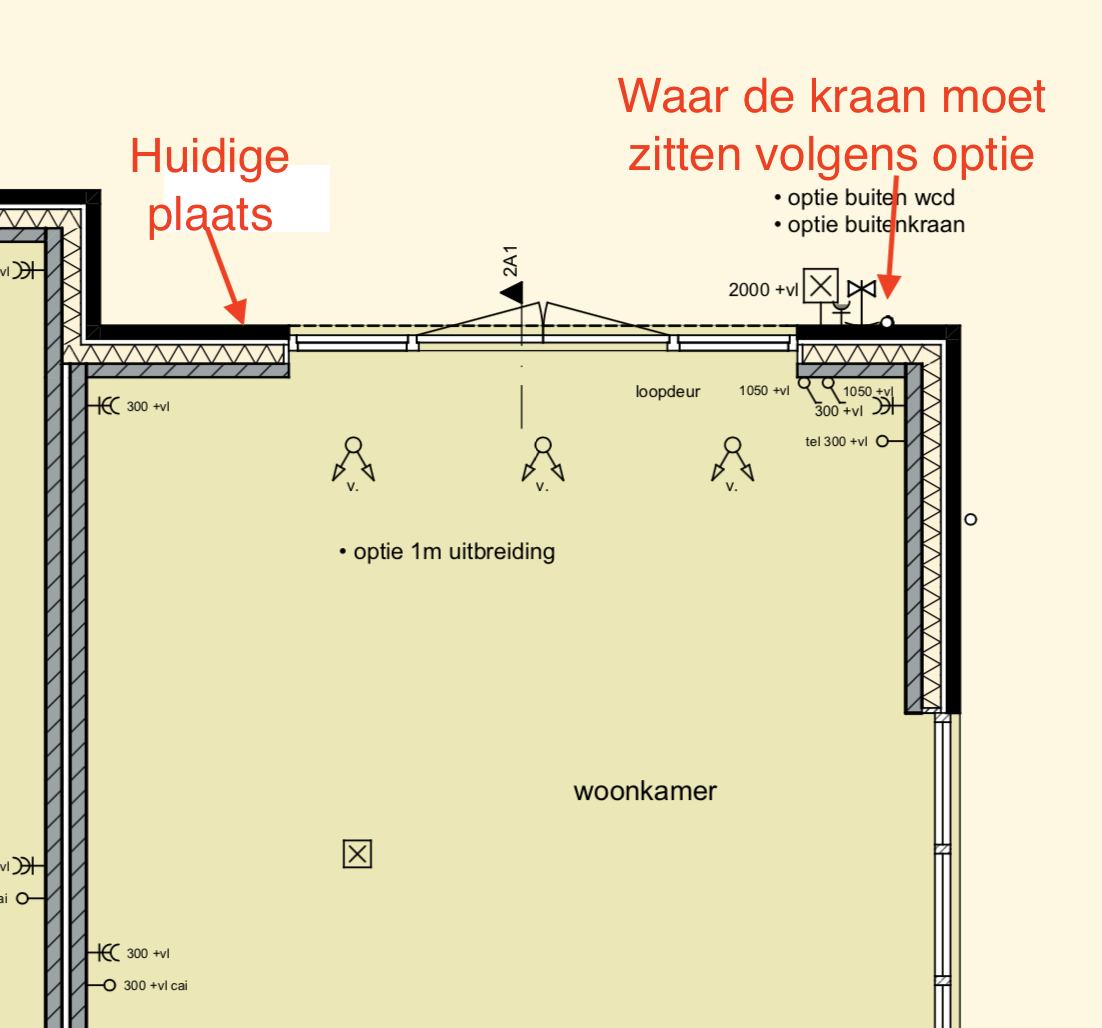

Even advies gevraagd. Twee weken geleden zijn we wezen kijken bij onze nieuwbouw woning in aanbouw. (Stiekem door het hek gegaan :O). Helaas constateerde we daar dat de buitenkraan aan de linker kant van de woning aangelegd wordt in plaats van rechts achter.
tldr De project ontwikkelaar meld dat dit niet aangepast kan worden en biedt nu twee 'oplossingen' kraan laten zitten of in zijn geheel laten vervallen. welke beide geen oplossingen voor het probleem zijn.
Afbeeldingslocatie: https://tweakers.net/ext/f/JiORLrPkkiJYG1T8VbJCT9S4/thumb.png
We hebben gemeld bij de project ontwikkelaar dat we het 'vermoeden' hadden dat de kraan aan de verkeerde kant geplaats werdt. We kregen onderstaande reactie
Het klopt inderdaad dat (in tegenstelling tot wat staat aangegeven in de verkoopbrochure) de buitenkraan op de achtergevel wordt aangebracht aan de kant zit waar géén elektra wordt aangebracht.
De elektricien heeft namelijk aangegeven dat dit géén gewenste situatie is.
Waarop wij hebben aangegeven dat we niet akkoord gaan en dat we verwachten dat de kraan zoals aangegeven op de tekening wordt geplaatst zodat we makkelijk de voor en achterkant van de tuin kunnen bereiken met een tuinslang. En dat we in het uiterste geval vooraf op de hoogte waren gebracht.
Waarop we onderstaande mail ontvangen waar in ze gelukkig wel onderkennen een fout te hebben gemaakt.
Dat u hiervan niet tijdig op de hoogte bent gesteld spijt ons en hiervoor bieden wij u onze excuses aan.
Het aanbrengen van de buitenkraan op een ander plaats is niet meer mogelijk, ook in verband met de reeds aangebrachte vloerverwarming en voor de waterleiding benodigde koude zones ter voorkoming van legionella.
Indien u met huidige plaats van de buitenkraan niet akkoord kunt gaan bieden wij u aan om dit punt 100.02 ( buitenkraan aan de achtergevel)  van de keuzelijst alsnog laten vervallen.
Graag vernemen wij zo spoedig mogelijk doch uiterlijk 23-7-2018 12.00 uur of u de buitenkraan wenst te handhaven of dat u deze wenst te laten vervallen.
Toen we het probleem melde was de vloer verwarming nog niet aangelegd en was het mijn inziens makkelijk geweest de kraan op de juiste plek aan te brengen.
Moet ik voet bij stuk houden of de optie in zijn geheel laten vervallen? En hopen dat de buiten muur waar het gat nu in zit weer netjes hersteld wordt.

is die paar meter echt het verschil tussen wel of niet je hele tuin kunnen bereiken? Persoonlijk denk ik hierbij: hoe boeiend is het echt, laat lekker hangen. Maar wellicht mis ik info.

Idee was om op de zijkant een haspel te hangen zodat deze niet midden op het terras zou hangen. Kan je natuurlijk wel werken met een verlengstuk enzo.
Dit zijn echt bouwbedrijven foutjes en ze komen met domme antwoorden om eronderuit te komen. Wat maakt de electricien nou uit dat er een waterleiding vlak bij een stopcontact zit. Die zijn niet voor niets ip65, of wel spatwaterdicht.
Verplaatsen zal niet meer gaan. Ik zou zeggen probeer het op een akkoordje te gooienkraan laten zitten maar wel van de kosten meerwerklijst af.
Kan je dit ook niet aan je aannemer uitleggen, misschien krijgen ze dan wat meer begrip voor de situatie.
Overigens lijkt het mij ook nog prima mogelijk om via de kruipruimte nog weer naar de andere kant van de woning te gaan en daar gewoon de buitenkraan aan te sluiten.
Het verhaal van "elektricien wil dit niet" is inderdaad echt onzin. Dan zou je je wasmachine ook niet kunnen gebruiken, want de waterleiding en de elektriciteit kan niet naast elkaar. Breng dit ook zo naar je aannemer want hij wil zich er gewoon onderuit lullen. Hij zorgt maar dat de kraan alsnog op de goede plek komt.

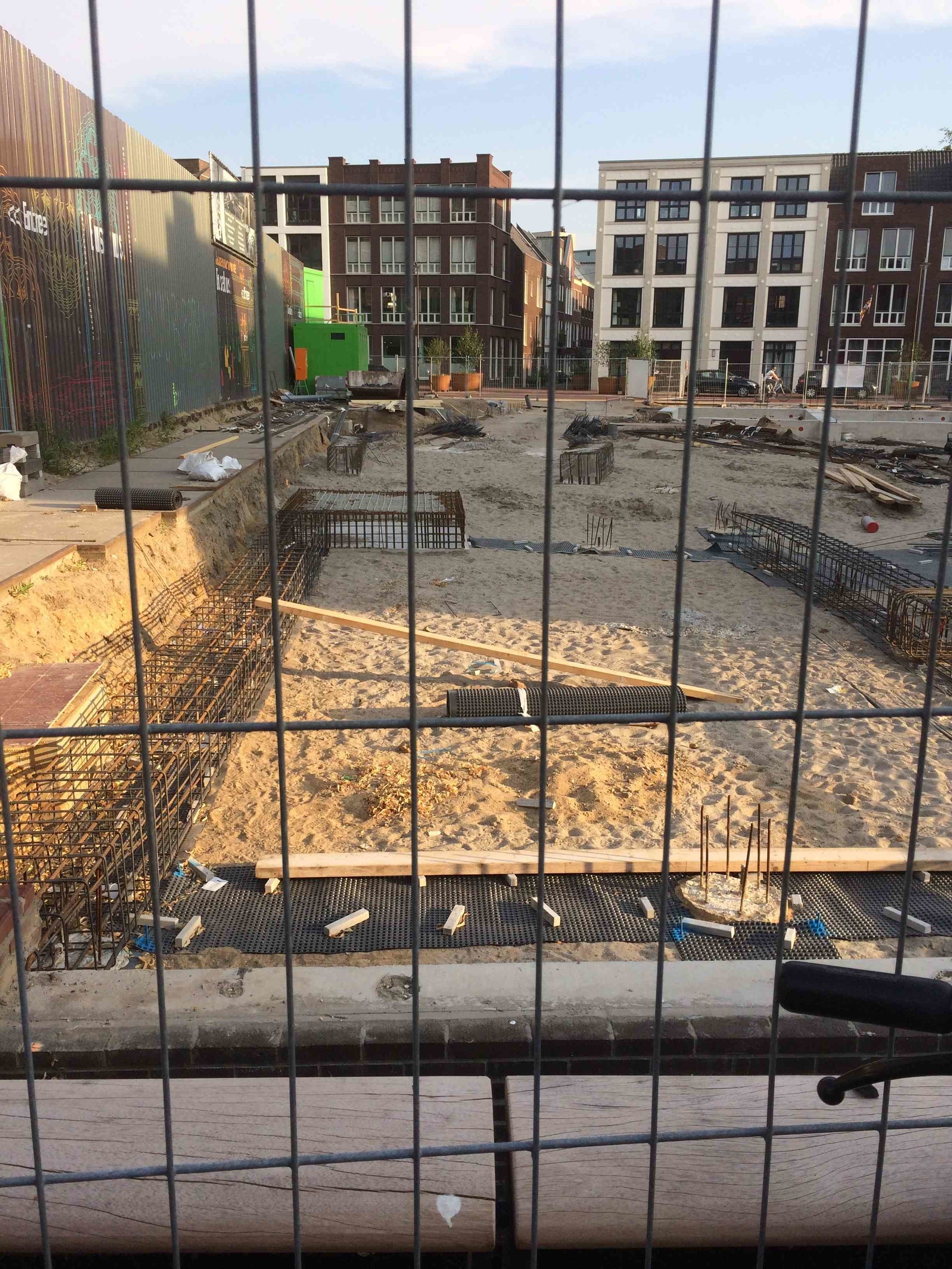

Tot nu toe
Ik begin maar gelijk met de foto's. Dat vind iedereen altijd leuk... :P
28-4-2018
28-4-2018, de grond is er klaar voor en de hekken staan er.
15-5-2018

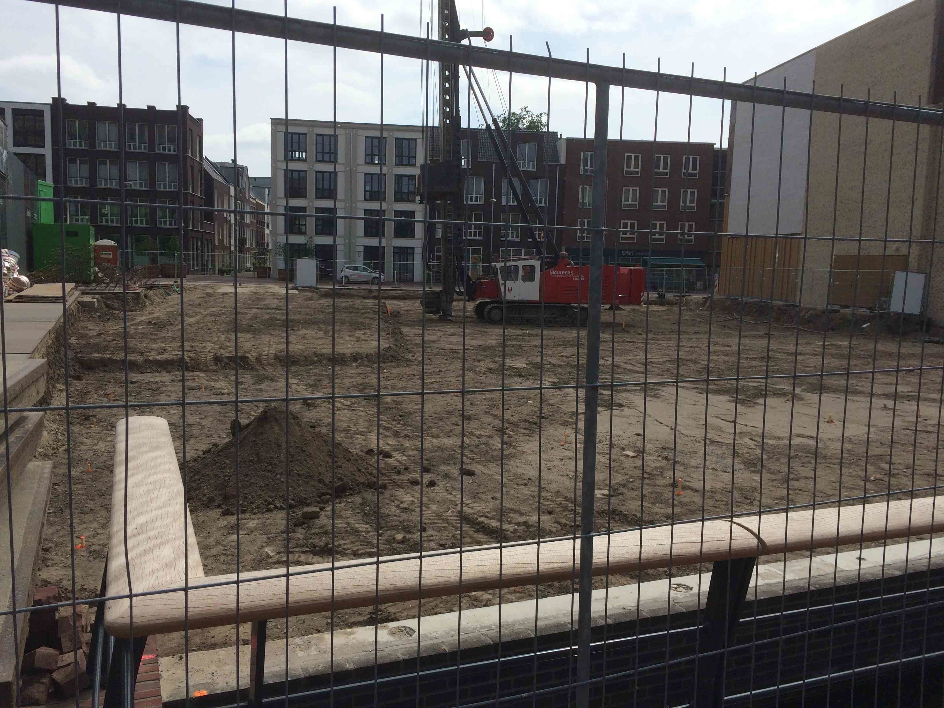

15-5-2018, de graafwerkzaamheden beginnen.
27-5-2018

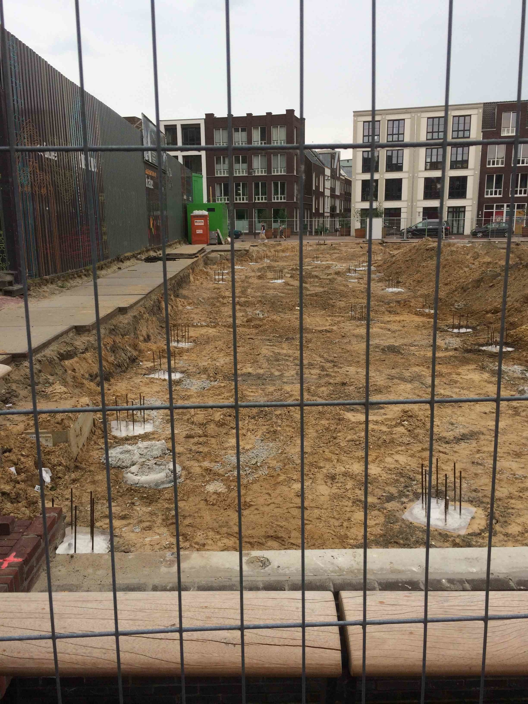

27-5-2018, de vorm van ons huis is al zichtbaar. De palen zitten al in de grond.
1-7-2018

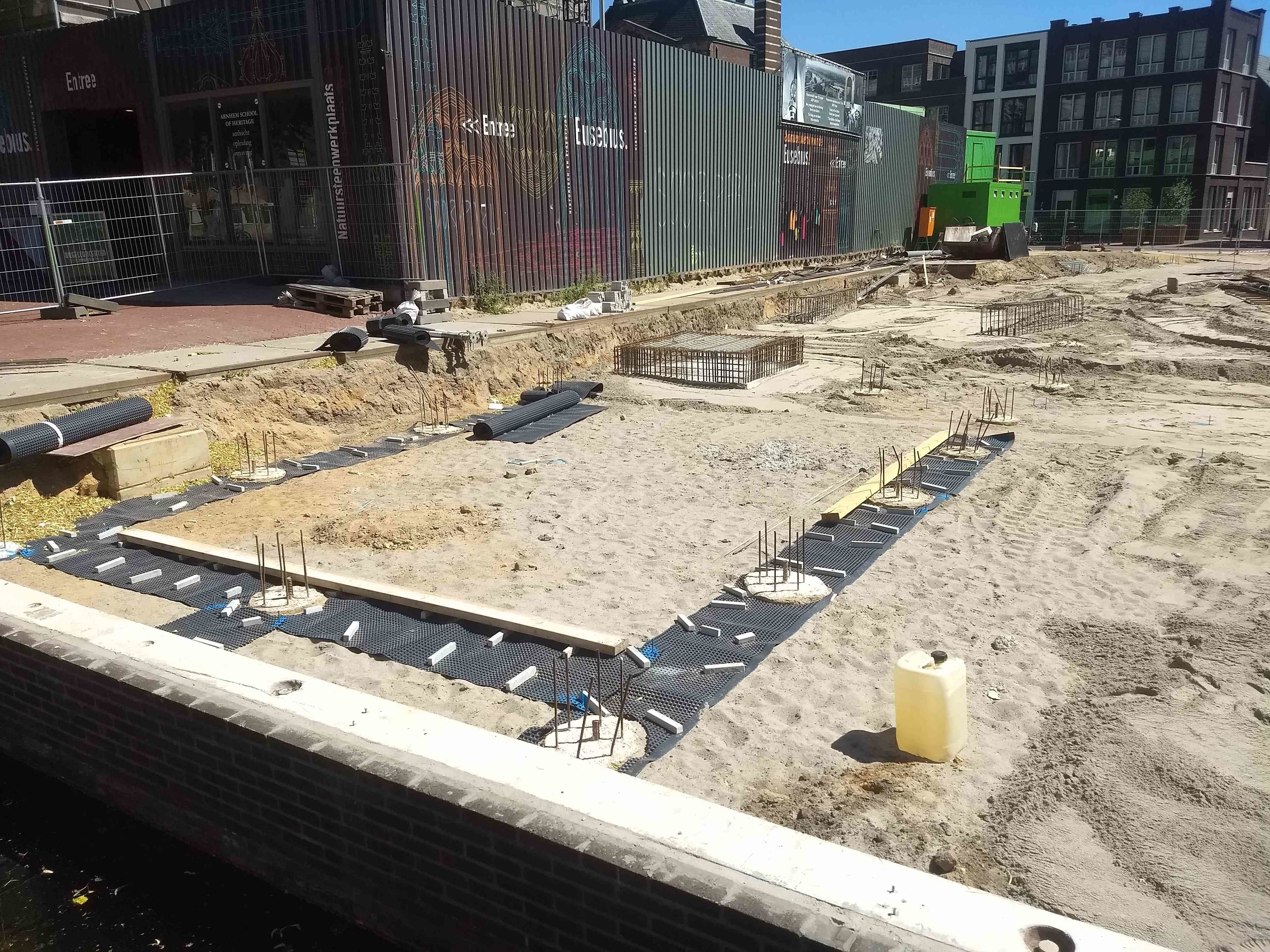

1-7-2018, een paar dagen later licht er een zwarte mat over de palen. Dat zal wel nodig zijn voor het beton…
4-7-2018

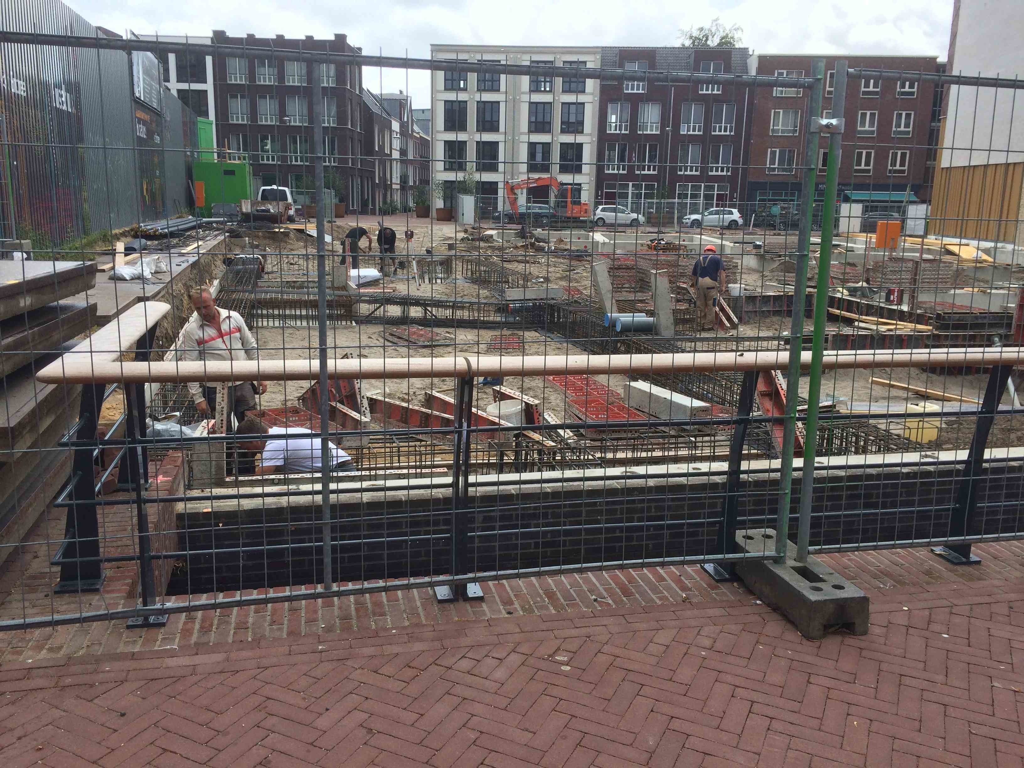

4-7-2018, Het raamwerk ligt er inmiddels. Hier komen de muren op.
10-7-2018
10-7-2018, er wordt gewerkt.

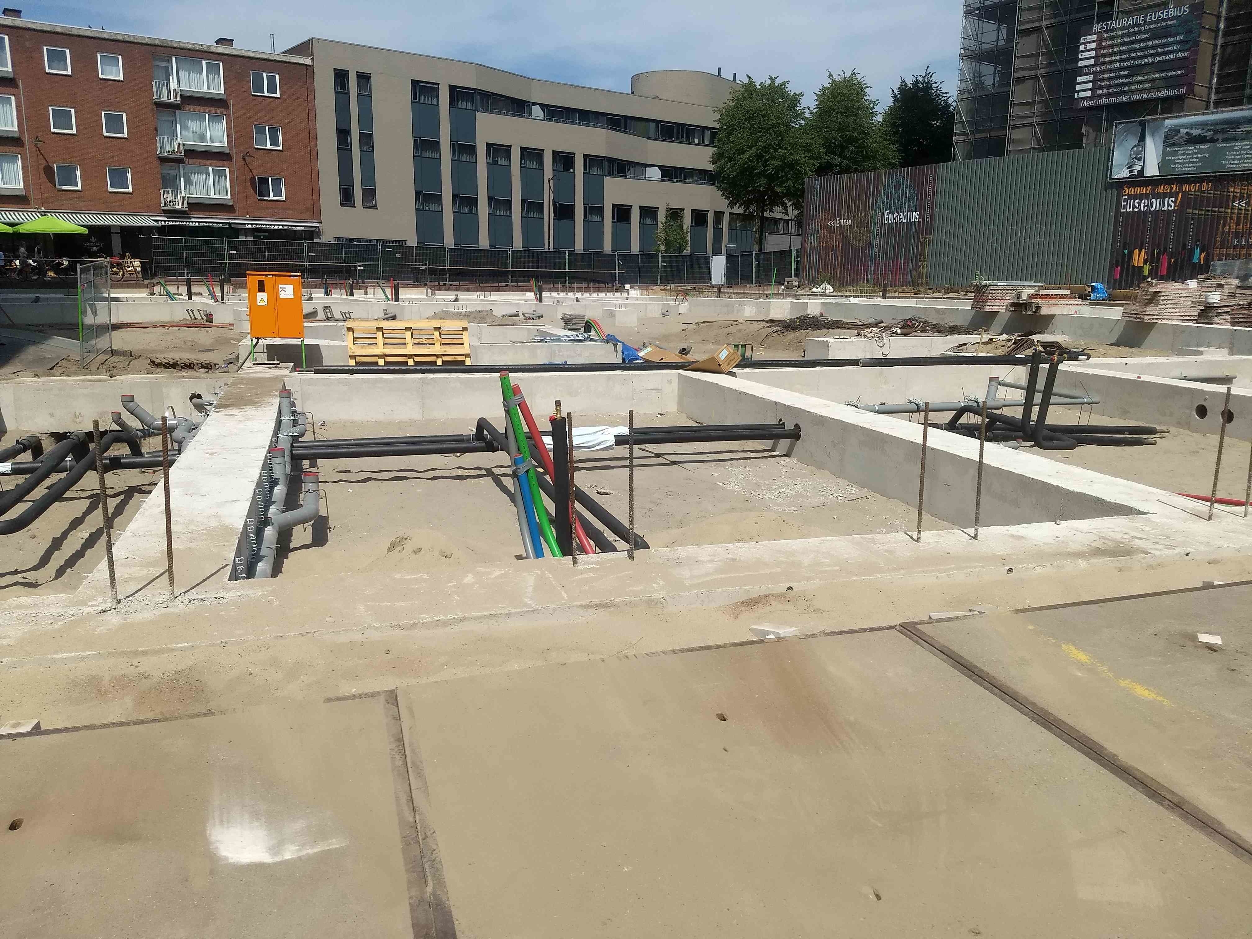

20-7-2018

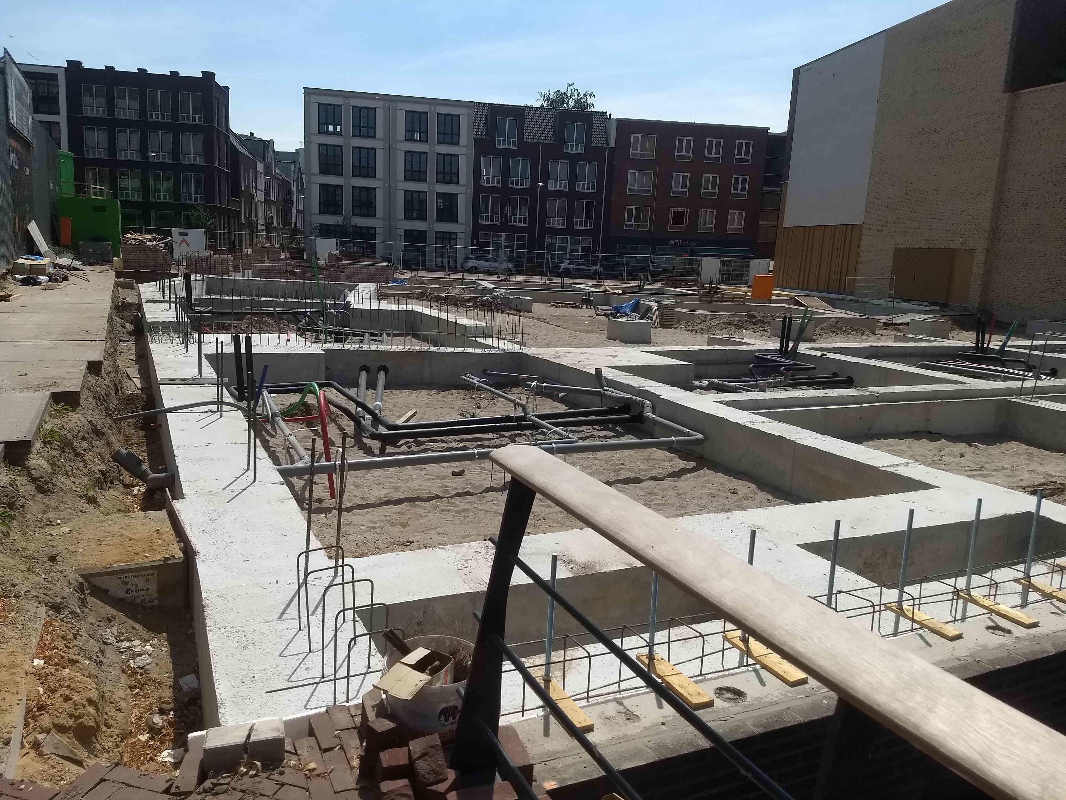

20-7-2018, de buizen en leidingen ligger er inmiddels voor een groot deel al. De andere hoek alleen nog niet.
Buizen van het nieuwe huis
Dit zijn de leidingen en buizen die binnenkomen. De twee zwarte is stadswarmte, de grote grijze het riool. Maar weet iemand wat er door de groene, rode, blauwe en andere grijze moet komen?
Ik mis nog koud water, stroom en de telecom. Zijn dat standaard kleuren of is dat per situatie anders?
En verder hoop ik maar dat ze alles goed netjes aanleggen. Ik heb er wel vertrouwen in, ze hebben al onze vragen en speciale verzoeken bij de opties netjes behandeld. Ze willen we een muurtje 10 cm laten opschuiven, op de tekening geen probleem. Zo hebben we nog wel wat meer rare opties.
We willen alleen nog even bevestiging voor een 25 mm buis naar achter, voor eventueel een lader voor e-auto. Daar moeten we nog bevestiging voor krijgen.
  • MadEgg
MadEgg
Tux is lievvv
Fazer013 schreef op dinsdag 24 juli 2018 @ 09:17:
Dit zie je wel meer, leidingen komen uit de plafond vloer en worden op creatieve manier naar de juiste locatie gefreesd. Bij ons zat de ventilatie en thermostaat midden op een muurtje, zodat je daar geen kastje kan neerzetten of schilderij kan ophangen. We hebben ze zelf na oplevering een halve meter opzij verplaatst. Van tevoren niet over nagedacht en zo kan ik mijn slijptol weer eens gebruiken >:)
Ja, ik zat er inderdaad ook al over te denken om zelf de sleuvenfrees maar ter hand te nemen en deze opnieuw te doen, de locatie is niet echt optimaal. Alleen zonde van die stukjes muur die dan voor niets eruit gehakt zijn. De leiding voor de thermostaat moet sowieso nog een ander doel krijgen, de warmtepomp die wij krijgen heeft dacht ik helemaal geen kamerthermostaat.

Leidingen die naar andere muren gaan hebben we als meerwerk gedaan en zitten direct op de juiste plaats. Bijv. op zolder in uiterste hoek een stopcontact plaatsen zou ik zelf 5 meter muur, een radiator en achter knieschotten door moeten.
Leidingen die max aantal meter op dezelfde muur verplaatst dienen te worden hebben we zelf gedaan. De eerste keer de sleuvenfrees in je nieuwe muur zetten doet "even zeer", daarna ga je bedenken of je niet wat extra kan frezen :)
ps. de sleuvenfrees (huren in bouwmarkt) met bouwstofzuiger geeft een stuk minder stof dan een slijptol
MadEgg schreef op dinsdag 24 juli 2018 @ 10:10:
[ Voor 5% gewijzigd door Fazer013 op 24-07-2018 11:18 ]

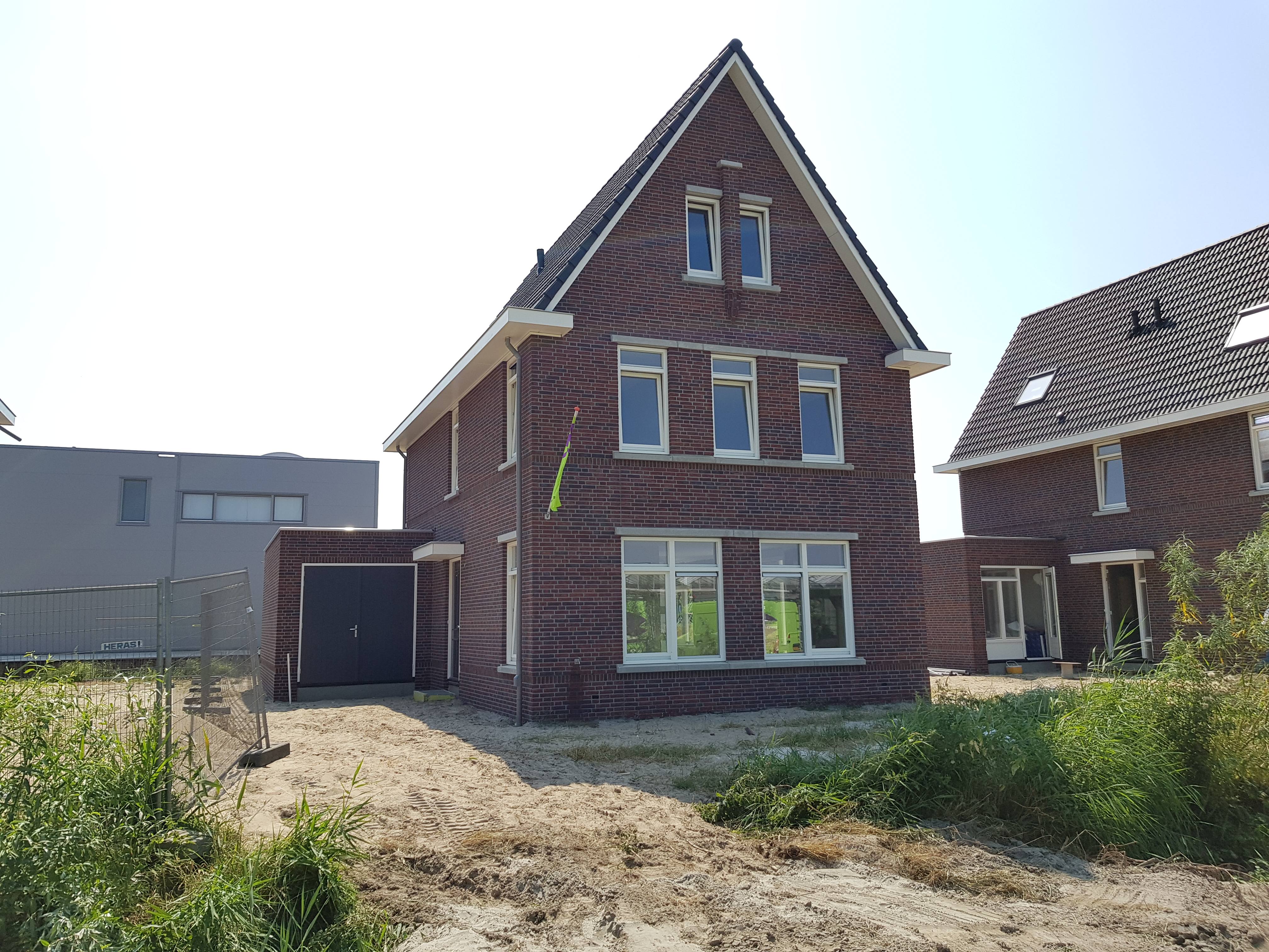

Vandaag was de grote dag want onze woning werd vanochtend opgeleverd. Wel spannend omdat we niet wisten hoever ze zouden komen, want we hadden afgesproken dat ze ook zouden opleveren als ze nog niet klaar zouden zijn.
Met gezonde spanning de oplevering gedaan en wat bleek bijna alles was af.
Op een paar dingen na was alles gedaan. Deze zijn netjes genoteerd en worden deels nog komende week nog verholpen. Ook al is het bouwvak.
Wel netjes toch?

@Wimhaw gefeliciteerd, mooi huis :) !
Daikin Altherma 3 LT 8 kW + 16 kWp PV
wauw mooi huis maar ik mag hopen dat dat grijze gebouw de bouwkeet is... ?

  • Wimhaw
  • Laatst online: 23:35
Verwijderd schreef op donderdag 26 juli 2018 @ 21:04:
Helaas geen bouwkeet. We zitten op de kopsekant van een industrie terrein. Er staan een aantal van dit soort gebouwen. Gelukkig kijken we grotendeels er langs. Bij de sloot aan de achterzijde zetten we een paar geleide fruitbomen om dat gebouw te camoufleren. Verder komt er ook nog een overkapping van 3 mtr diep bij 5mtr lang en ca. 2,5mtr hoog langs dezelfde sloot.
We wisten het van te voren, maar het huis is prachtig en ook betaalbaarder met meer grond dan vergelijkbare huizen in de woonwijken in de buurt. De rest van de omgeving is veel beter. Vlakbij een bos en een groot groen gebied. Beide op loop afstand.
Fossielbrandstofloos huis en -vervoer vanaf november 2024

Wimhaw schreef op donderdag 26 juli 2018 @ 21:29:
In de weerspiegeling van de ramen lijkt het erop dat er tegenover de woning kassen staan?
Wel een mooie grote woning!
Nu is alles nog kaal, maar denk inderdaad dat als er meer begroeiing is dat gebouw totaal niet zal opvallen. Ik zou me er weinig zorgen over maken.
