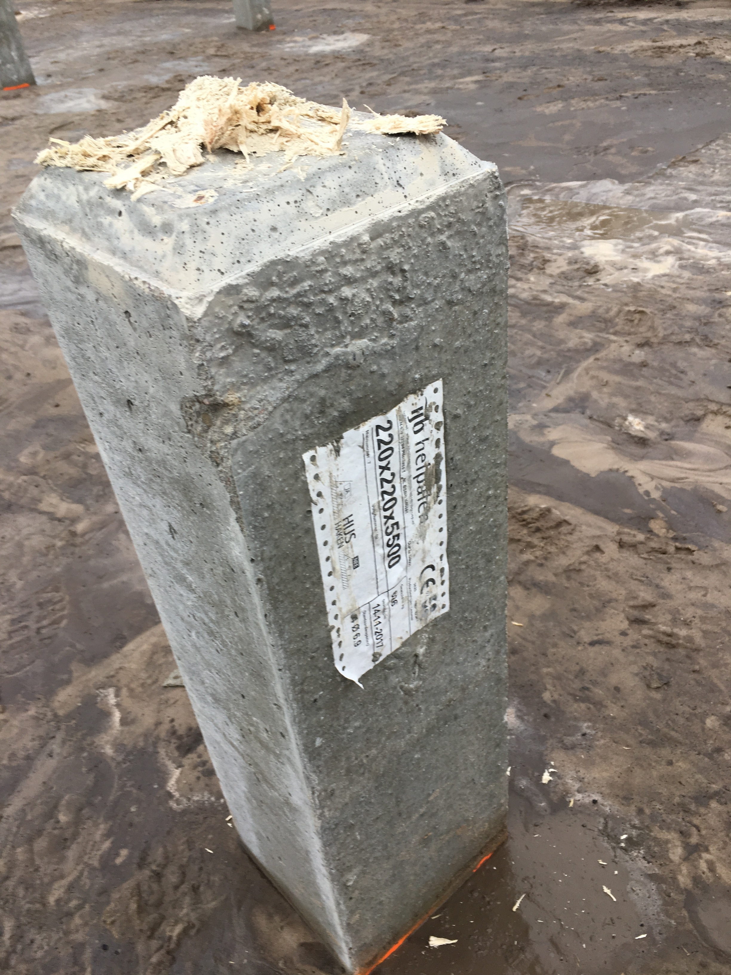

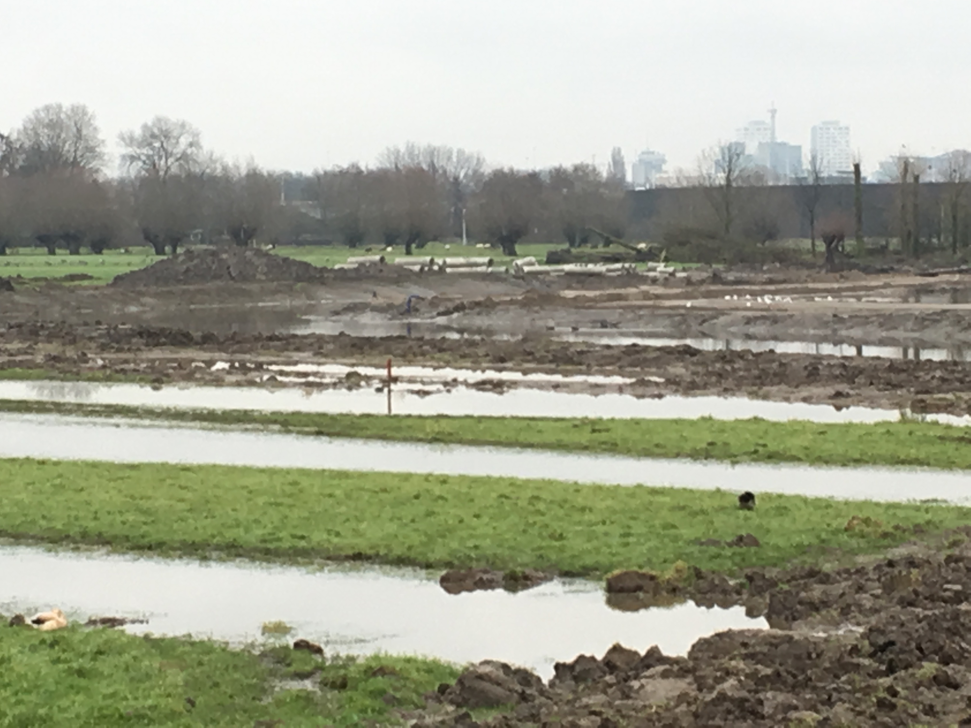

Vandaag de officiële aftrap van de bouw gehad, leuk de buren ontmoeten en als verrassing kregen we een kerststukje mee met hierin een steen in de kleur van onze woning. Dit was tot nu toe een verrassing (3 kleuren mogelijk)
Afbeeldingslocatie: https://tweakers.net/ext/f/V9kwF1UV4gUTlJEjNYt0eb6J/full.jpg
Afbeeldingslocatie: https://tweakers.net/ext/f/k8s5k6kOYdSWxjW0mn5yN2Pi/full.jpg
Helaas is het hei werk 5 huizen voor het einde stil komen te liggen wegens trillingen en schade aan omliggende woningen, dit gaat ze nu dus anders oplossen (details werden niet genoemd).

Vanmiddag een belletje gehad van makelaar/ontwikkelaar, ze vonden zelf de antwoorden over wat we wilden ook nogal kortaf dus ze hebben het er met de aannemer over gehad. Resultaat is dat ze wel een aanbieding gaan doen voor het leggen van vloerverwarming op alle drie de etages *O* Ook wat andere punten betreft horen we nu mensen meedenken ipv nee zeggen. Ik moet zeggen dat ik prettig verrast ben door in ieder geval de communicatie die er ontstaan is. Ik denk dat we ervoor gaan, donderdag zitten we voor de KAO.
Het ligt er al mooi bij ;)
Afbeeldingslocatie: https://tweakers.net/ext/f/7Vt4QmLvocFgtP2mtksMakcl/thumb.jpg

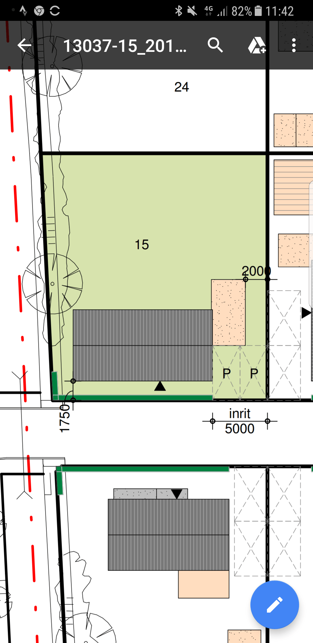

Ik zit nog steeds te worstelen met het probleem van de kavelgrootte. De beschoeiing van de naastliggende sloot is afgelopen week aangebracht en nu blijkt het huis ineens bijna in de sloot te staan, in ieder geval is er te weinig ruimte om nog aan die zijde langs het huis te lopen omdat er in ruim een meter afstand ongeveer 80cm hoogteverschil overbrugd moet worden.
Nog los van alle acties die ik hier op ga ondernemen, wil ik graag begrijpen hoe dit soort situaties kunnen ontstaan. De afstand tot de maan, een brug van 80 meter lang die precies past als die op zijn plek wordt getakeld, alles kunnen we heel precies meten. Maar dan is het niet mogelijk om van te voren te meten of mijn kavel 19 of 21 meter breed wordt?
Dat is toch eigenaardig. Kan iemand hier vertellen waarom dit kennelijk zo lastig is? Is dit technisch lastig, of is het misschien een juridisch probleem? Waarom kan een landmeter niet met een nauwkeurigheid van 5 centimeter gewoon een piketpaaltje in de grond slaan?

Ik kan straks inderdaad wel gewoon aan de andere kant langs het huis, maar hoe het er nu staat was niet het idee en voor bijna 1000 euro de vierkante meter (tegen Amsterdam aan) verwacht ik inderdaad wat meer dan het spreekwoordelijke pak hagelslag. Juist omdat het om zulke grote bedragen gaat zou je meer precisie kunnen verwachten.
Een veel gehoorde reactie van projectontwikkelaars is dat je ook niet hoeft bij te betalen als je per abuis meer grond geleverd krijgt. Maar ik vraag me dan toch af hoe vaak dat voorkomt. Juist door dit niet-transparante gerommel ontstaat bij mij de indruk dat ik belazerd word en dat hier door ontwikkelaars structureel oneigenlijk voordeel wordt behaald. Daarom wil ik graag weten waarom dat meetproces zo ingewikkeld en rudimentair is.
jip_86 schreef op maandag 25 december 2017 @ 00:12:
Misschien heb je een foto? Snap niet helemaal hoe je aan de lange kant van je huis die toch makkelijk meer dan een meter is 80cm omlaag moet binnen een meter. En kun je niet langs de andere zijde lopen?
Los daarvan is de positionering bij ons ook niet je van het. Hier is er een uitbouw op de erfgrens terecht gekomen. Dit heeft als gevolg dat de stoep daar nu dus gewoon tegen de muur aan ligt. Als je het zelf zou voorstellen bij de gemeente voor je eigen huis lachen ze je vierkant uit, maar het is er wel gekomen :')
Met veel liefde post ik hier nog even een plaatje (is het voor jullie herkenbaar als ik zeg dat ik het deze dagen moeilijk vind om over iets anders dan het huis te praten :) )
Afbeeldingslocatie: https://tweakers.net/ext/f/FrY1jX1evP1hditsoNr5ZKlW/full.jpg

Hoe ga je nu je ramen lappen aan die kant :?
  • IceM
  • Laatst online: 22:11
Wtf, dat kan toch niet zo? Ik kan me ook niet voorstellen dat dat zand niet weg spoelt met zo'n afschot.
  • Malfunctions
  • Registratie: Februari 2016
  • Laatst online: 16-10 15:58
WTF? Dat lijkt net alsof je huis elk moment de sloot ik n kan schuiven. Geen idee of er normen voor zoiets bestaan, maar ik betwijfel of deze situatie eraan voldoet. ;)
  • jip_86
  • Laatst online: 16-10 13:59
Wow op die manier 80 cm :o
Dan heb je zo ong een steiger nodig om over te lopen. Dat lijkt me niet de bedoeling dat je dat zelf mag gaan regelen. Neem aan dat de brochure daar zeeën van ruimte weer geeft? Exacte maten kan je over discussiëren, maar als daar een paadje getekend is moet die er ook gewoon kunnen komen. Zo als the legend zegt, je kan nu idd niet eens je ramen lappen.
  • President
  • Registratie: Februari 2015
  • Laatst online: 21:24
Of je fiets de tuin in krijgen :-/
Tot waar loopt je erfgrens? Ben je verantwoordelijk voor de schuine grond?

@De Uitsmijter
Ik zie genoeg mogelijkheden. Een steiger, kleine grondkerende constructie zodat je de grond gewoon aan kan vullen, enzovoorts. Wie dat gaat betalen lijkt me een grotere uitdaging.
Ik heb een betaalde 2025 WinRAR licentie (geen leugen)
De Uitsmijter schreef op maandag 25 december 2017 @ 08:03:
En een beschoeiing plaatsen geen optie?
Wel een mooi huis zeg!
En hoe ziet de kadastraal plattegrond eruit?
  • NLS_
  • Laatst online: 17-10 16:17
Met veel liefde post ik hier nog even een plaatje.
Dat lijkt me idd wel een probleem. Wat staat er op je bouwtekening en in je bestek? Bij ons is het zo dat we zelf verantwoordelijk zijn voor de beschoeiing van de tuin en om een voorziening op te nemen voor een overbrugging van ongeveer 2.5 meter naar beneden (we wonen straks op een dijk). Staat beschreven in bestek en ingetekend op bouwtekening. Als er bij jou geen hoogteverschil staat ingetekend, en er in je bestek staat dat er vlak wordt opgeleverd lijkt me dit niet redelijk. Zo kun je er niks mee.
  • De Uitsmijter
  • Laatst online: 23-09 02:04
NLS_ schreef op maandag 25 december 2017 @ 11:00:
Beschoeiing is voor rekening van het project. We hadden die graag hoger gehad, maar dat mag weer niet van de gemeente...
Volgens de situatietekening hadden we daar een meter meer ruimte gehad. En dat maakt net het verschil.
Afbeeldingslocatie: https://tweakers.net/ext/f/dN7hJ59s6CErPSLKnkPnrvOO/full.png
En dank voor de complimenten en het meedenken!
@De Uitsmijter En binnen de beschoeiing van de gemeente dan een borderrand maken? Kennissen van mij zaten hetzelfde en die hebben een muurtje laten metselen en daarmee de verhoging 'opgelost'. Dan kun je dat mooi gebruiken om een paadje te maken langs het huis met eventueel een poort, en onderaan een strookje gras/groen. Maak je verderop in de tuin een trapje naar beneden en zou je eventueel ervoor kunnen kiezen om vanaf de helft van de tuin het muurtje iets meer de tuin in te laten vallen zodat je onder een terras kan maken. Kun je heerlijk aan het water uit de wind en uit het zicht gaan zitten. :)
Edit: snelle schets:
Afbeeldingslocatie: https://www.imgdumper.nl/uploads9/5a40dba0b0a6e/5a40dba0835ec-20171225_120538.jpg
Zou ik wel iets gaan doen met bv leibomen achterin de tuin tegen de inkijk en bij het trapje een mooie prunus ofzo. Bij het water een mooie vlonder maken, lampjes op het muurtje.
