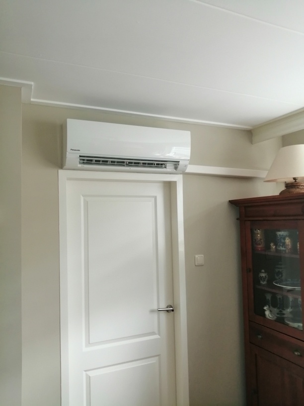

Vorige week zijn ze hier ook een airco komen installeren in de woonkamer/keuken van 115m3 met veel ramen. Een panasonic 5kw. Wij waren 2300 euro kwijt. Volgend jaar willen we ook een multisplit voor de slaapkamers dit zou 3300 kostten. Alles samen vonden we wat duur dus zijn we met de woonkamer begonnen. Gisteren al goed kunnen gebruiken, heerlijk :-D
Afbeeldingslocatie: https://i.ibb.co/NLJwx22/64307708-2354761637948028-8376536083881525248-n.jpg
Afbeeldingslocatie: https://i.ibb.co/VqTZNsZ/64395227-2354761547948037-2120145347937304576-n.jpg

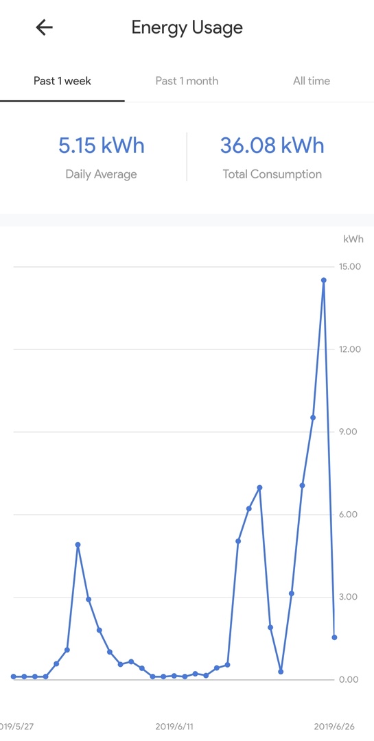

Ik ben dit topic al een geruime tijd aan het volgen en heb enkele maanden geleden de beslissing genomen om voor een multi-split te gaan. De voorbije 4 zomers heb ik een mobiele airco gebruikt om voornamelijk de leefruimte te koelen (grote ramen op het oosten). Maar wat een herrie maakt zo'n ding! Daarnaast verbruikt het een pak stroom terwijl het koelvermogen niet al te hoog ligt.
Situatie nu:
Leefruimte
175 m³
40 m² glas
5 kW Panasonic binnenunit
Slaapkamer
40 m³
2 m² glas
2,5 kW Panasonic binnenunit
Buitenunit
Panasonic CU-2Z50TBE 3,2 - 7,7 kW
Nog geen seconde spijt van gehad! In de slaapkamer is hij echt geruisloos in de quiet mode. In de leefruimte heeft de binnenunit geen moeite om de zithoek 10 meter verder te voorzien van een licht briesje.
Ook het verbruik valt véél beter mee dan ik had verwacht. Onderaan een grafiek van het verbruik van vandaag. Gisteren avond was het in de leefruimte 25 graden geworden (airco stond niet aan en schuifraam stond open). De buitentemperatuur is vanacht ook niet onder de 19 graden geweest hier, dus geen ramen kunnen open zetten om af te koelen. Tegen middernacht heb ik de airco in de slaapkamer ingesteld op 18 graden en in de leefruimte op 23 graden. De buitenunit heeft bijna altijd aan laagste vermogen gedraaid.
Vanaf 12u heb ik nog maar weinig zon op de ramen, dus kan de airco in principe uit zonder dat de temperatuur verder stijgt.
Totaal verbruik: 1,7 kWh of 41 cent.
Afbeeldingslocatie: https://test.claesnet.eu/airco_usage.JPG

Marcusso schreef op woensdag 26 juni 2019 @ 10:13:
Hier één Gree Lomo 3,5Kw welke gisteren en eergisteren zo'n 7,5 kWh verbruikt heeft. Overdag op 25 graden en 's avonds op 23 graden. Staat nu al sinds afgelopen zaterdag non-stop aan.
Huis uit 1900, redelijk goed geïsoleerd. Airco hangt in het trapgat en koelt zo het hele huis, temperatuur blijft prima op 24-25 graden hangen. Ga ik kouder dan neemt het verbruik op zo'n dag als gisteren flink toe. Dan merk je dat 1 Airco op 70m2 over 2 verdiepingen niet toereikend is.
Buren lekker klagen, daar was het 35 graden in huis. :o
Vandaag merk je wel dat het koeler is buiten. Airco staat nu op 25 graden en trekt 80 Watt.

Airco's had ik zelf opgehangen, monteur zou komen om de boel aan te sluiten. Helaas ging dat door privé omstandigheden niet door. Zeer jammer met buiten 36 graden :P
Gelukkig via 'het netwerk' een andere monteur gevonden die in no-time de boel aangesloten had. HEERLIJK!
Heb nu Panasonic duo split hangen, beneden in de keuken/woonkamer en boven op de slaapkamer. Ik ben benieuwd hoe we het weekend door gaan komen.
