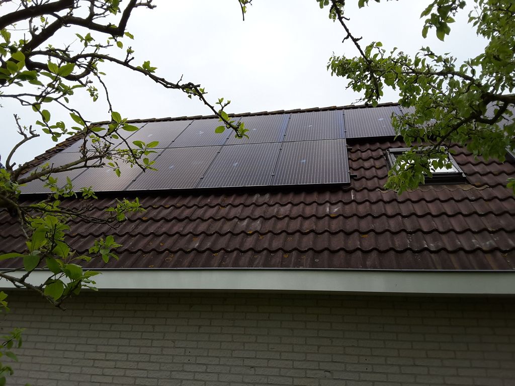

  • Ruut88
Inmiddels is het exact 1 jaar geleden dat onderstaande set bij ons is gemonteerd.
Ruut88 schreef op vrijdag 8 april 2016 @ 11:28:
Heb onderstaande offerte ontvangen, ben benieuwd hoe jullie hier tegenaan kijken:
12X 270 WP JA-solar geheel zwart 3240WP
1X SolarEdge omvormer SE3500-ER
12X SolarEdge Power optimizer P300
Tot nu toe 3190 kWh opgewekt waarbij de aller eerste dag de hoogste opbrengst had (22 kWh) 8)7
Volgens mij mag ik niet klagen over het eerste jaar :*)

Hier de kogel door de kerk, over enkele weken krijg ik 13 zonnepanelen op mijn dak, en een slimme meter (vai Enexis). Via een project van de gemeente was de rente zeer laag, en een mooi moment om in te stappen. Tevens ook 15 garantie via de gemeente op de te verwachte opbrengst en uiteraard op de montage en panelen/omvormer.
Ben erg benieuwd komende jaren naar de opbrengst. Zal tzt wat updates gaan plaatsen komende maanden.

Afbeeldingslocatie: http://i1280.photobucket.com/albums/a494/wesselspeed/20170502_141641_zpspgqssd1u.jpg
Gisteren zijn de panelen geplaatst.
Ik zie nu dat de panelen niet egaal zwart zijn.
Op de foto is langs de randen een blauwige waas te zien, de installateur zei dat de coating niet helemaal effen is.
Hebben jullie hier een verklaring voor?
[ Voor 14% gewijzigd door weasel op 03-05-2017 18:05 ]

Gebeurt zo vaak met zwarte panelen, ik vind die vette stip in het midden veel storender, gel uit het kapsel van de monteur?

Nieuwe panelen zijn altijd wat vettig, dat gaat er nog wel af, die stip is waarschijnlijk van de zuignap van de installateur.

Lijkt allemaal mee te vallen....
Zonet even met wat vijverwater en een wisser een paneel schoongemaakt.
De witte stip wil er goed af, dit was volgens de installateur vettigheid/zweet van handen.
Ook de kleur lijkt al wat effener te worden.
Iedereen bedankt voor alle tips en trics.

Zo, tweede power optimizer is geplaatst, 2 uit 6 panelen aanZienlijk minder last vd effecten van schaduw. Al blijft schaduwvrij onovertroffen :)
  • PClop
PClop
Geen
NielsTn schreef op donderdag 4 mei 2017 @ 18:27:
Hier doen 4 Hosola's hun werk al meer dan een jaar uitstekend in een string van 14 panelen.
Hou je wel genoeg werkspanning over met die 6 panelen als de hosola's de spanning terug regelen
om de stroom van de andere panelen door te laten?
Ik had ze eerst in een string van 7 panelen, met daarvan 4 in de harde schaduw ( 50%bedekt ), en dat ging
nog maar net goed met een spanning van ~ 120V
  • NielsTn
PClop schreef op donderdag 4 mei 2017 @ 18:42:
Goede input. Zover ik snel geteld heb is dat geen issue. Schaduw is hier diagonaal een stukje, gok 1/3 oppervlak, en alleen in de ochtend.

Mijn vader denkt er over om de andere kant van de schuur ook vol te leggen. Orientatie NO. Hellingshoek ongeveer 15 graden.
De schuur is 15 meter lang. Er passen 28 panelen van 1,65m op en 42 panelen van SF formaat.
Op ZW liggen al 28 panelen met gemiddeld 240Wp per stuk met SolarEdge optimizers op Mastervolt omvormers.
Er is veel schaduwwerking door bomen en het schuurdak is niet heel hoog.
Optie 1. 42x SF op NO
Optie 2. 28x standaard maat panelen in combinatie met SolarEdge op NO
Optie 3. ???
Wat zou in dit geval de beste optie zijn?
3:
SE + SF!
al zijn een aanltal mensen daarvan niet overtuigd hier dat dat zin heeft, heb ik er zo al een heleboel geplaatst. En ik heb ze zelf thuis ook zo.
4: kettingzaag en een houtkachel kopen >:) en daarna weer plan 1 of 2 aanhouden.
