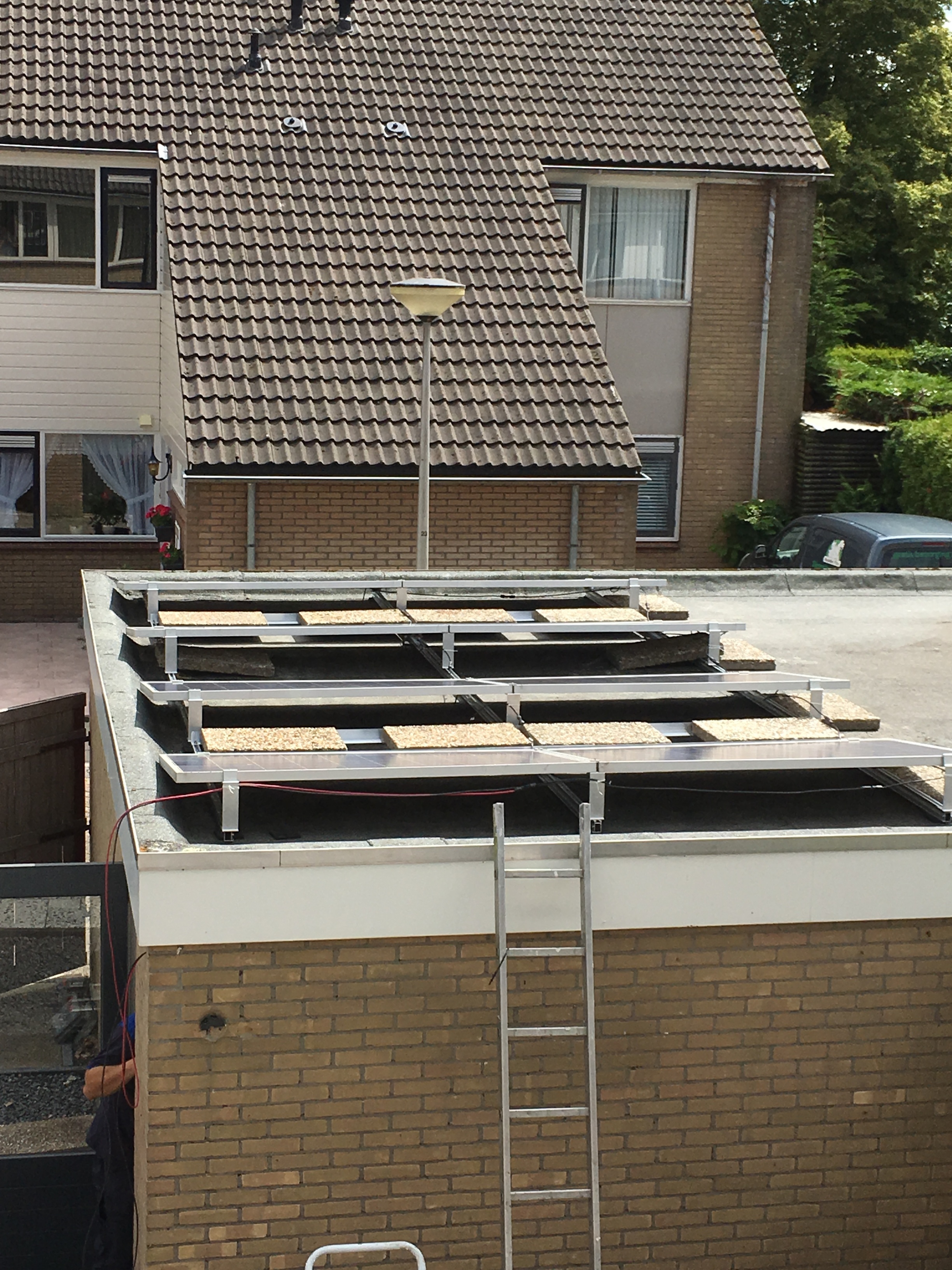

Hallo allemaal,
Sinds kort ben ik me aan het oriënteren om een aantal zonnepanelen op het platte dak van onze aanbouw te laten plaatsen. Helaas zie ik door alle beschikbare informatie de bomen door het bos niet meer 7(8)7 en zou het fijn zijn als iemand een 'sanity check' zou kunnen doen. Het onderstaande heb ik in gedachte.
In eerste instantie was vanwege de beperkte ruimte het idee om de panelen op schans van 3 x 5 panelen te plaatsen maar vanwege de hoogte (vd Valk Triple 68 cm) ben ik hiervan afgestapt omdat deze boven de vensterbank van de slaapkamer zou uitkomen. Als alternatief heb ik onderstaand legplan bedacht waarbij het uitgangspunt is dat de panelen zo min mogelijk in het zicht liggen.
https://ibb.co/j011rQ
Waar ik nog niet over uit ben is of een oost-west opstelling een beter alternatief is gelet op de mogelijke beperking/versobering van salderen. Het meeste verbruik hebben we naar verwachting in de ochtend en aan het einde van de middag. In principe is er vrijwel geen schaduwval vanuit het zuiden en westen. Aan de oostzijde gaat nog gebouwd worden en is dus nog onbekend.
Om flexibel te blijven en de panelen afzonderlijk te kunnen monitoren heb ik het volgende systeem op het oog.
- 14x Trina Solar TSM-295
- 14x Solar Edge P300 optimizers
- Solar Edge SE4000H (HD-wave)
Mochten jullie andere ideeën/suggesties hebben dan zijn meer dan welkom!

dene30 schreef op vrijdag 5 mei 2017 @ 13:01:
Hallo allemaal,
Ik heb imiddels offerte voor deze opstelling ontvangen. Voor €5267 excl BTW inclusief montage, dat komt uit op €1,28/Wp. Is dat een beetje realistisch voor een installatie van deze omvang?
Beperkte ruimte en uit het zicht......
Mijn suggestie is 2×10 panelen oost west(3.3m×10m), maar klein beetje ballast nodig en komt maar 30 cm boven dak uit.
Een omvormer van 4 kW met twee mpp. Tien oost en tien west.
Plat dak is heel simpel dus lekker zelf doen.
Se zonder schaduw is leuk voor loggen per paneel maar verder zinloos
Dat is mijn suggestie, en ik persoonlijk zou dan ook nog gebruikte materialen kopen, kost geen 3000 euro

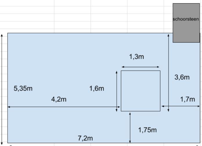

Zou iemand mij kunnen helpen met een mooie indeling voor dit dakvlak?
Er liggen nu 4 CS 240 Wp op. Deze mogen vervallen (komen dan op de schuur).
Dit is het dakvlak Afbeeldingslocatie: https://tweakers.net/ext/f/iU0uzUk7m0fk2JHCfUZDFevs/thumb.jpg Ik wil dit op een nette manier (geen Tetris) vol leggen. Panelen van 1,0 bij 1,50 zouden redelijk passen en 1,0 x 1,60 zou denk ik pas te maken zijn (heb wel wat marge aan de randen). Rondom het raam blijft dan wel ruimte over.
Ik dacht zelf aan BenQ SunForte PM096B00 330 Wp, maar dan heb ik bovengenoemd "probleem".
Iemand een mooier idee hiervoor?
Dak ligt nagenoeg Zuid georiënteerd en heeft geen schaduw.

  • dene30
reneeke1970 schreef op vrijdag 5 mei 2017 @ 13:23:
Reneeke1970, bedankt voor de suggestie! Vanwege een ontluchting zouden in een oost-west opstelling 18-19 panelen geplaatst kunnen worden. Ik loop wel een risico indien de toekomstige bebouwing aan de oostzijde voor schaduwval gaat zorgen (helaas zijn de plannen nog niet bekend). Zou het dan uit voorzorg beter zijn om toch voor optimizers te gaan? Ik weet niet of de optimizers ook voor extra rendement zorgen bij (zeer) beperkte schaduwval en zichzelf over de gehele levensduur terug verdienen.

blissard schreef op vrijdag 5 mei 2017 @ 15:42:
Dit is het dakvlak [afbeelding] Ik wil dit op een nette manier (geen Tetris) vol leggen. Panelen van 1,0 bij 1,50 zouden redelijk passen en 1,0 x 1,60 zou denk ik pas te maken zijn (heb wel wat marge aan de randen). Rondom het raam blijft dan wel ruimte over.
Passen deze niet in portrait? 1580 x 808
http://www.sun-solar.nl/i...-prijs-163-euro-sunsolar/
16x 210 = 3360 Wp
8x 38,6 Vmpp = 308,8 Vmpp

dene30 schreef op vrijdag 5 mei 2017 @ 15:45:
Extra rendement zonder schaduw is nihil.
Ik heb ze zelf van tigo maar ook van hosola heb je ze rond de 50 euro per paneel. Later tussen klikken is makkie, zeker met plat dak.
Ik zou eerst je log grafiek afwachten voordat je ze plaatst.

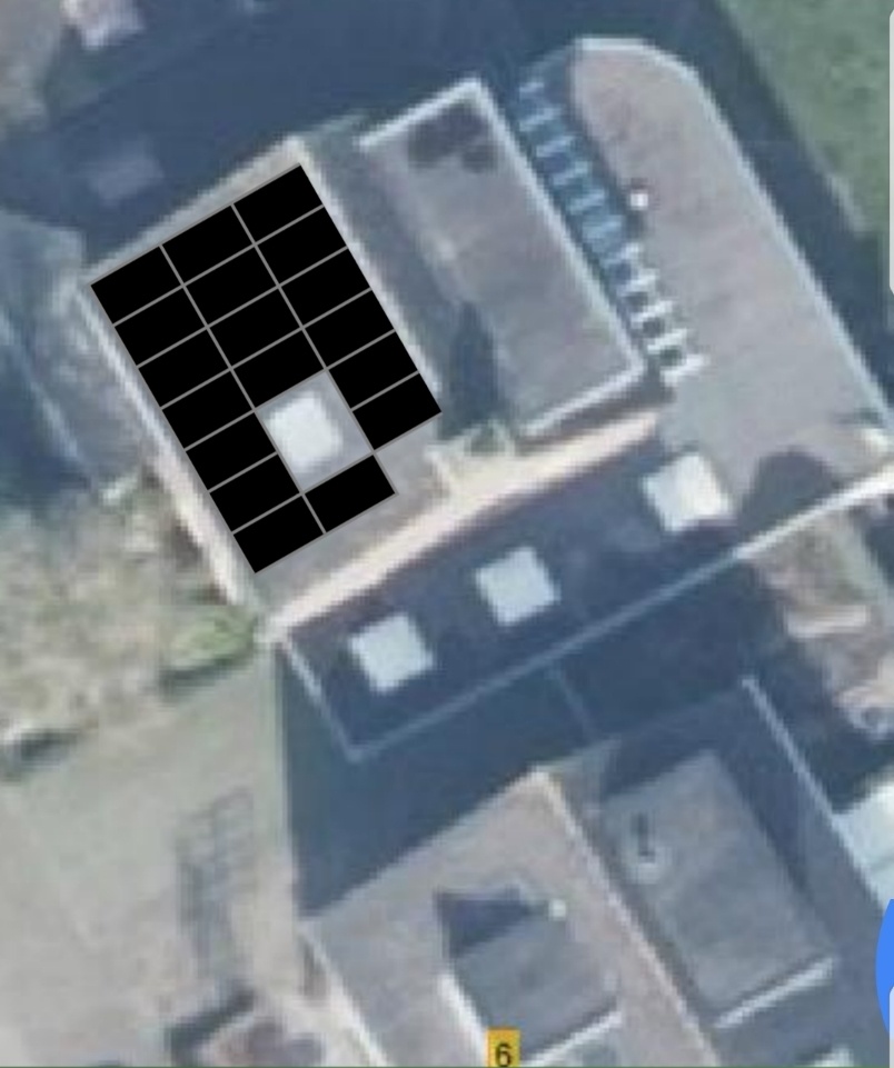

  • blissard
  • Laatst online: 07-11 20:01
AUijtdehaag schreef op vrijdag 5 mei 2017 @ 15:53:

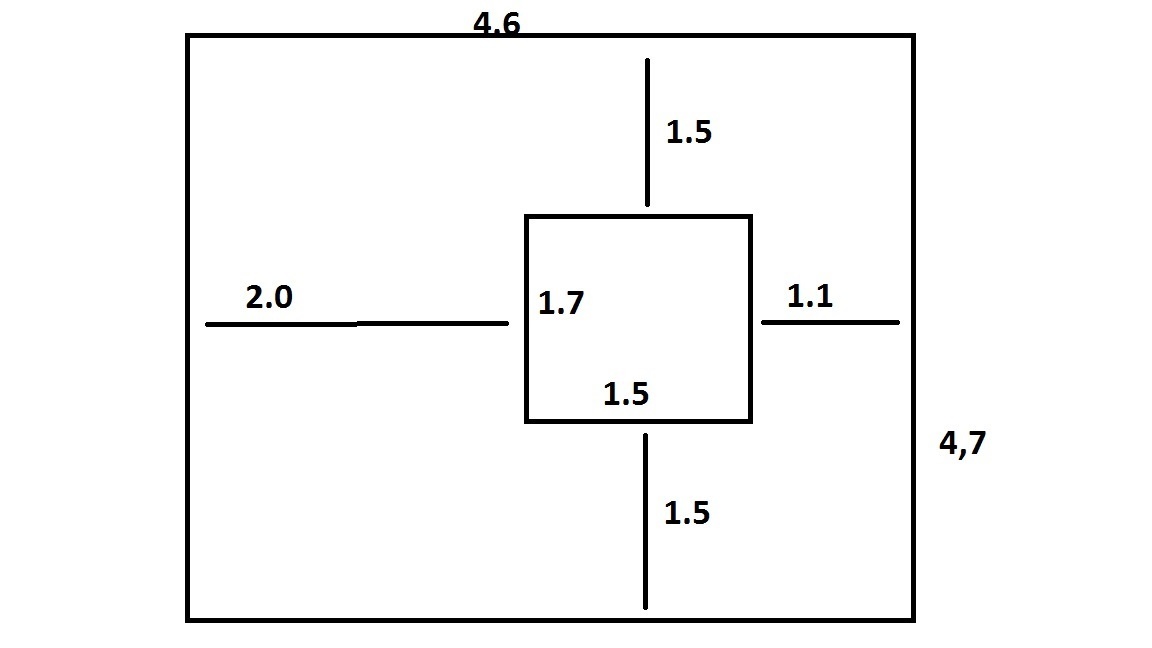

16x 210 = 3360 Wp
Voor de vulling van het dakvlak is dit een mooie optie. Ik kom aan 13 panelen (5 op de onder en boven rij, 3 op de hoogte van het dakraam. past wel erg mooi rond het dakraam en zorgt ook voor een mooi overschot.
13x210 = 2730 Wp . Welke omvormer zou daarbij passen? (liefst voor 16a)
  • AUijtdehaag
AUijtdehaag
@blissard
13 panelen is helaas niet goed gelijk deelbaar door 2. Anders had ik een SMA geadviseerd van markplaats en kun je nog uitbreiden op de andere kant.
Neem dan maar gewoon een hosola 2500 of 3000 MTL (met 2x mppt ingang, 1 string van 6 en 1 string van 7)
http://www.sun-solar.nl/i...tegorie/omvormers/page/2/
Weet je zeker dat het 4m60 breed is en geen 4m85 (en een beetje) ?
16 zou wel mooier zijn (gelijk deelbaar door 2)
[ Voor 34% gewijzigd door AUijtdehaag op 05-05-2017 16:19 ]

@blissard
Voor iets meer WP zou je ook kunnen kijken naar de Panasonic Hit-245
http://shop.winkelman-zon...-N245%20SJ25%20245Wp.html
Kost je wel meer centjes voor wat meer Wp.
Een nog minder hoog paneel maar breder is de Panasonic hit 295
http://shop.winkelman-zon...95%20SJ46%20%20295Wp.html
Alleen dan krijg je nog meer open tussenruimte tussen de rijen onderling.
Maar ik zou het (persoonlijk) betaalbaar houden met ECsolar 210 Wp.
Of dakraam eruit en:
12x 275 Wp Ec solar (3300 Wp) (2 stringen van 6) Indien nog leverbaar
12x 295 Wp Panasonic hit (3540 Wp) (2 stringen van 6)
SMA 5000 TL-21 en de noordkant volleggen met SF-175 S. Met nieuw passend dakraam.
Is dan "bijna" hetzelfde als mijn dak :*)
[ Voor 80% gewijzigd door AUijtdehaag op 06-05-2017 11:13 ]

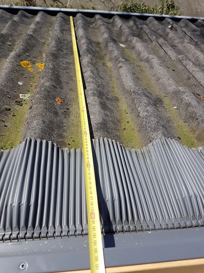

Sjors81 schreef op woensdag 18 mei 2016 @ 11:12:
ik ben van plan om op korte termijn zonnepanelen te plaatsen. Mijn voorkeur (met name vanwege het uiterlijk) gaat uit naar CIGS-panelen. Ons dak ligt volledig op het zuiden met in het midden een dakkapel. Dak zelf is 12 meter breed en 6 meter hoog, Dakkappel zit precies in het midden en is circa 2,5 m breed 1 meter hoog. Qua dakoppervlak is het geen probleem, liefst heb ik ze niet verdeeld over het dak maar aan 1 kant van de dakkapel. Deze dakkapel kan dus wel voor enige schaduwinval zorgen. Zover ik weet hebben de CIGS-panelen in ieder geval een hogere opbrengst bij schaduw/bewolking. Verbruik is circa 3000kwh en wil daarom ongeveer 20 panelen van 170wp gaan plaatsen. Vinden jullie optimizers de moeite waard gezien de situatie? Klopt het dat deze alleen aangesloten moeten worden op de panelen die in de schaduw vallen en dus niet voor allemaal?
Nog net binnen het jaar eindelijk de panelen liggen! Vanwege de leveringsperikelen uiteindelijk niet voor sf gekozen maar voor monopanelen. Mijn installateur kon als alternatief voor de sf tegen een gunstige prijs panelen van astro energy leveren. Het is uiteindelijk 18x 280wp (5.040wp) geworden icm de nieuwe sma sunnyboy 5.0 voor € 5.200 incl btw/4.300 ex btw). Mannen zijn vanochtend vroeg met 3 man sterk begonnen en om 16:00 zag ik de eerste teruglevering! Iedereen op het forum hier heel erg bedankt voor alle tips en advies!

  • Snarfie31
  • Laatst online: 05-11 15:32
Kijk ik vind een stuk pijp van ruim 5 meter maar wat motje er nou mee na 3 dagen viel het kwartje. Vogelpoep is van nu af aan KANSLOOS.
Afbeeldingslocatie: https://i.imgur.com/Qll20F1.jpg
14 x Suntech STP285 (-87 graden OOZ) - 2 x Bisol BMU250 (180 graden Z) - Omnik 4.0 TL - Soladin 600 - Airco Daikin Comfora FTXP-M35 - RXP35M
  • AUijtdehaag
AUijtdehaag
@Snarfie31
Ik zie nog een maagdelijk leeg platdak?
(voor een l/w warmtepomp en nog meer PV)
[ Voor 28% gewijzigd door AUijtdehaag op 06-05-2017 11:26 ]
  • Snarfie31
AUijtdehaag schreef op zaterdag 6 mei 2017 @ 11:20:
@Snarfie31
Eh niet zo maagdelijk achterste 2 Bisoletjes. Ook nog eens bijna pal zuid eerst even sparen voor de electra auto. Afbeeldingslocatie: https://i.imgur.com/q9AwabD.jpg
[ Voor 11% gewijzigd door Snarfie31 op 06-05-2017 18:34 ]

Ik zou ook graag gebruik maken van de expertise in dit forum tbv de oriëntatie van zonnepanelen en dan met name mbt de minimaal benodigde ruimte.
Als ik voor mijn situatie (dak 7,35mx5,2m met dakraam en schoorsteen - zie afbeelding) de zonnepanelen portrait oriënteer, dan kan ik volgens mij het dak redelijk optimaal vol leggen (18 stuks - zie afbeelding) , maar wellicht zit ik dan net op het randje wat volgens (sommige) installateurs mogelijk is.
Onder het dakraam heb ik namelijk van onderkant dak (tpv goot) tot aan dakraam ongeveer 1,75m (5 dakpannen), echter zit een deel van de 5e dakpan onder de loodslab van het dakraam (zie foto). Kan hier een zonnepaneel van 1,65m geplaatst worden (tijdelijk loodslab omhoog om haken te plaatsen?)?
De installateur, waar we nu een offerte van hebben gekregen (18x TrinaSolar Mono 275Wp, SolarEdge SE 4K), geeft namelijk in 2e instantie aan dat er minimaal 1 dakpan aan de onderkant en bovenkant (en zijkant) vrij moet zijn en dus zou een zonnepaneel portrait niet passen. De installateur geeft aan dat er in onze situatie wel 12 stuks passen (landscape).
Hetzelfde issue heb ik aan de zijkant van het dakraam. Hier heb ik ongeveer 4,2m de ruimte. Dit is inclusief de zijdakpan (van ongeveer 30cm). Kunnen hier 4 panelen van ongeveer 1,0m breed op geplaatst worden. Met dezelfde redenatie van de installateur zou het hier ook niet passen.
Ik lees op internet dat dit wellicht te maken heeft met windturbulentie bij de dakranden en afvoer van regenwater, wat dan wellicht over dakgoot heen kan lopen.
Zijn er binnen dit forum ervaringen met gelijkwaardige krappe ruimtes (bijvoorbeeld onder een dakraam en zijkant dak) die wel uitgevoerd zijn. Zoja, hebben jullie toevallig namen van installateurs in regio (Oost) Brabant, die dit hebben uitgevoerd?
Ik wil het liefst zoveel mogelijk panelen op het dak (dus liever 18 dan 12), maar het moet natuurlijk wel uitvoerbaar zijn.

Als je het dak vol wilt voor opbrengst, kan je beter 300-330wp panelen kiezen?
Als er dan wat minder passen, heb je toch nog een betere opbrengst dan met de 275wp panelen.

@matjepet
Op 1m80 past natuurlijk een paneel van 1m65. Een dak van rand tot rand vol, is gewoon het mooiste.
Als je er vrees van hebt, waarom dan niet de ECsolar 210 Wp (1580 x 808)
Sun-solar zit in oost Brabant.
Ik heb onder mijn dakraam, 2600 zitten. Daar zitten ook 2x SF in portrait van 2514 totaal
Klik op het plaatje WP-N in mijn signature.
Moet er wel bij zeggen dat ik alle rails anders gemonteerd heb. (laag op het dak, praktisch op de dakpannen)
https://www.mupload.nl/img/frxctk3bqqagd.jpg
SF-175 S zou misschien ook wel passen. (1257x977)
16 links naast je dakraam in portrait (4 rijen van 4 panelen)
2 erboven in landscape, 1 eronder in landscape en 4 (of 5) rechts van je dakraam in landscape.
Totaal: 24 stuks. (Maar dat wordt een tetris)
Of 15 links van je dakraam in landscape, en de rest ook zoals hierboven.

Ik zie nog een mooi platdak op de andere kant.
18x gewone panelen is een mooie stringspanning voor een 3-fase SMA (met optitrac) en gooi het platdak ook nog even vol met SF op mppt 2

Ik heb hier 214 cm onder het dakraam, en heb er 2 panelen landscape onder zitten. Ruimte tot aan de dakrand is 14 cm (misschien zelfs minder), rails zitten normaal gemonteerd, en het hemelwater stroomt nog steeds prima de dakgoot in. Ook bij hoosbuien gaat dit nog prima.

matjepet schreef op zondag 7 mei 2017 @ 13:56:
Voor dat stukje van 4,20 incl zijpan en incl dat je naast een dakraam zit, is wel mogelijk, maar let even op dat je een rail systeem toepast dat redelijk ver mag oversteken voorbij de laatste haak.
Clickfit bijvoorbeeld heeft niet een heel stijve rail, en mag niet heel veel uitsteken voorbij die laatst haak.
Op de kantpan en ok op de pan direct naast het raam wil je geen haak plaatsen, maa rheb je wel rail nodg als je hier 4 panelen gaat plaatsen.
Volgens mij kan Van der Valk meer oversteken (stugere rail / minder haken per m1), en er zijn er vast meer waarbij dat mag.
Je kan onder dat raam de pan iets lichten en dan een haak plaatsen wellicht moet je het lood dan iets buigen, buig dat altijd met een zo groot mogelijke radius, dan heb je minder kans op schade daaraan.
Onder een dakraam kan best redelijk krap, probeer wel het water in de goot te laten lopen.
Boven het dakraam wat ruimer houden.
let ook op de schaduw van de bovenste rij de meest rechtse 4 / 5 panelen, misschien daar een oplossing voor zoeken.
Die ene dakpan rondom vrij is wel fraaier.
voor bovenaan hangt t af of je nog vast zit (flexim / cement) of los (met schroef / spijker) vast zit.
als ie los ligt dan kan je de rail een rij hoger zetten (hoeveel gedoe dat is hangt weer af van het systeem, nu dus zoeken naar een systeem met een stijve rail en een haak die achter de panlat haakt) anders ben je idd snel de ene pan boven wel kwijt.
Kijk ook eens naar ander maten panelen 1,25 x 1.00 en 1,95 x 1.00.

Opstelplek voor PV panelen op het platte dak, hier komen 7 stuks.
Afbeeldingslocatie: https://www.dropbox.com/s/v4sthv1bp088t1s/92a699e7-5047-4bba-8b91-63ad863edde2.jfif?dl=0
Moet nog 1x extra worden gecoat.
