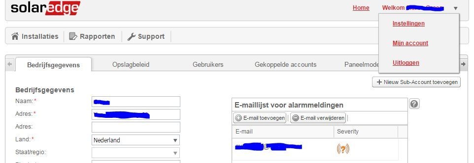

Rouske schreef op zondag 7 mei 2017 @ 12:06:
Ik zie wel dat het uitmaakt via welk device je inlogt op de SE website.
Ik heb de rechten via de installateur laten aanpassen, naar volledig (User role: Volledige toegang), standaard krijg je inderdaad User role: Dashboard & Layout.
Maar op mijn telefoon (Android) en Ipad zie ik die extra balk ook niet en ook niet alle 6 de iconen... alleen via de laptop zie ik onderstaand.
Dat klinkt interessant, wat zijn de voordelen van deze volledige rechten?

weasel schreef op maandag 8 mei 2017 @ 21:28:
Onder andere grafieken per optimizer/paneel mogelijk, zie: Rouske in "Elektriciteit opwekken met zonnepanelen (PV) Deel 5"

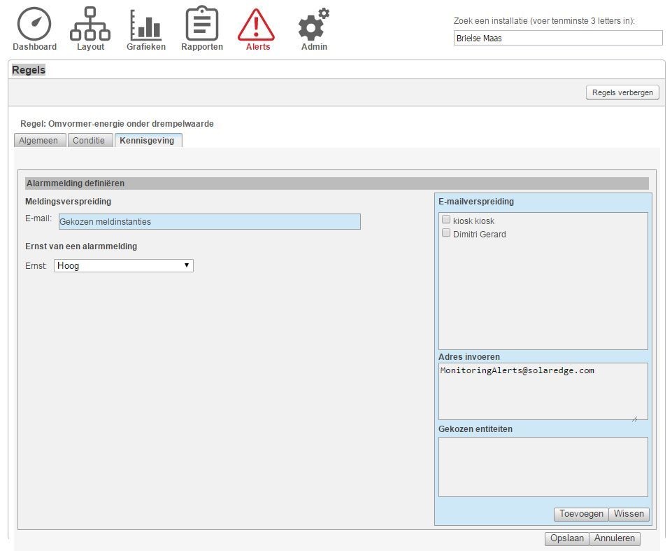

't Zou toch een kleine moeite moeten zijn dat je een mailtje krijgt als er iets niet orde is zoals bijv. een 'ontbrekende' optimizer? In de begintijd hield ik alles goed in de gaten, maar na een paar jaar log ik hooguit 1 of 2x per jaar in op de monitoring portal van SE om e.e.a. te checken en te kijken wat er gebeurd is.

Cranberry schreef op dinsdag 9 mei 2017 @ 18:35:
De "Alerts" staan standaard aan. Ik ben na je opmerking gaan zoeken hoe het werkt. Je hoeft alleen je adres maar toe te voegen.
Edit: Het enige wat je hoeft te doen is rechts boven op je naam klikken en naar "Mijn account" gaan en daar je email adres toevoegen in de mail lijst.

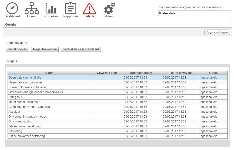

Onder de tab "Alerts" in de Portal kunnen de condities aangepast worden. Druk op "regels tonen":
Afbeeldingslocatie: https://tweakers.net/ext/f/vhc9IRN1zzP74dEvbdHH0EJJ/medium.jpg
Selecteer een regel en druk op "regel openen" om de settings te wijzigen.
Afbeeldingslocatie: https://tweakers.net/ext/f/fnD3dX48WdJesTThzEou3HkC/medium.jpg
