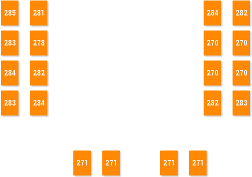

Iemand een idee wat een mogelijke oorzaak zou kunnen zijn dat ik soms in mijn logging een drop zie van de voltage ?
27-03-2017
11-04-2017
Ik heb de volgende installatie:
9 x CanadianSolar 250WP met daarbij een Omnik2000TL2
2250 WP Zuid PVoutput

Even een update.
Uiteindelijk niet gekozen voor de SF's zonder optimizers op oostdak of zuid. Heb nu als eerste mijn zuiddak volgegooid met 13 LG Solar 300N1K-G4 Full Black met optimizers op een SE HDwave 5000. Hiermee kan ik altijd nog uitbreiden op mijn oostdak. Ligt nu voor totaal bijna 11000Wp dus moet een eind kunnen komen om mijn energieverbruik (grotendeels) af te dekken.
Had het liefste de SF's op mijn zuiddak maar door de afmetingen en dat de schilder ook nog wel eens op het platte dak moet kunnen was ik erg beperkt in mijn keuzes.
Liggen nu 2 rijen 2 maal landscape, 1 rij 7 maal portrait en nog een rij van 2 in landscape en houd dan voldoende ruimte over voor lopen op het dak.
Panelen zijn niet zo mooi als de SF's, maar komen wel in de richting (wilde de vrouw graag). Heb al pieken gehad van 4350Wp dus de paneeltjes willen wel :-)
AUijtdehaag schreef op zaterdag 11 maart 2017 @ 07:11:
Ik zou eerst je oostdak volgooien, gezien dat het meest schaduwvrij is. (geven de bomen heel veel schaduw?)
Je 40 op west, is 5 stringen van 8 panelen SF
Je oost dak, hoeveel SF passen daarop, wat zijn de maten?
Dat kun je al combineren op een 3-fase omvormer (STP).
Of een nieuwe.
Onderstaand zou je kunnen toevoegen aan de 3-fase omvormer (rekening houdend met de reverse current en max aantal stringen per mppt ingang)
Past dat niet, dan gebruik je, je huidige 1-fase omvormers daarvoor:
Je schuin deel is 3x 4 meter is ook 8 panelen SF (8 voor 3-fase, 4 voor 1-fase)
enz. enz.
Kortere strings van 4 hebben weer minder last van je schaduw dan stringen van 8.
Als alle panelen in een string maar in 1 hetzelfde vlak liggen, dezelfde kant opkijkend.
