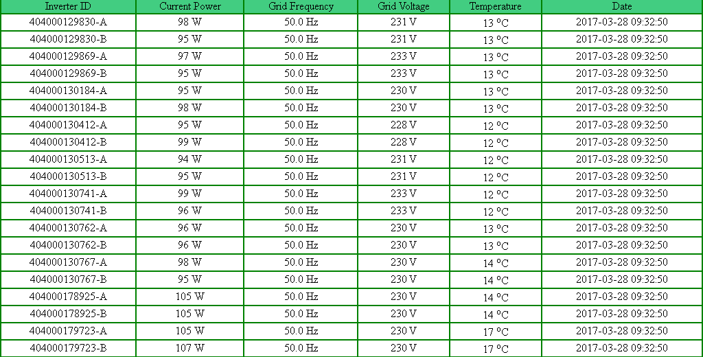

Professional Weirdo
reneeke1970 schreef op maandag 10 april 2017 @ 21:08:
Hebben die Chinezen mogelijk hoger voltage want dan stijgt het rendement van de aps?
Even van een par dagen geleden:
Stats 09:30
Scheelt nauwelijks.
Ze liggen wel een verdieping lager en met het mooie weer gisteren bleven ze wel een paar graden koeler...

Wel leuk dit weer vandaag want mijn setje heeft net zijn hoogste piek ooit geleverd. Bij andere sets zal dit inderdaad makkelijker hoger zijn maar de boel is natuurlijk wat gelimiteerd door de YC500's:
APS YC500 Piek
Maar toch een nette 5555W uit mijn 5760Wp setje vandaag :)
