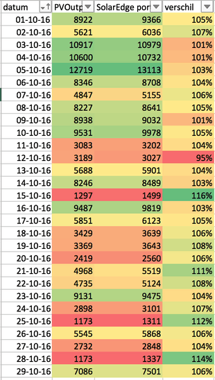

Iemand een idee waarom er een verschil zit tussen de dagopbrengst die ik op de SolarEdge portal zie en de dagopbrengst volgens PVOutput? Het verschil varieert per dag tussen de 1% en 16% waarbij de opbrengst in de SolarEdge portal hoger is. Verder lijkt het erop dat de afwijking het grootst is als de dagopbrengst laag is. Vraag me nu af welke data correct is.
Afbeeldingslocatie: https://tweakers.net/ext/f/m5bxoDECT36iUjs7QnPTH7xW/full.png

Niek_ schreef op zondag 30 oktober 2016 @ 11:49:
Jerrythafast in "PVOutput info en discussie of opmerkingen topic" :?

Zo dan, die had ik even gemist. Dat zou inderdaad het verschil verklaren. Die donatie aan PVOutput ga ik dus ook niet meer verlengen, SE Portal geeft mij genoeg info. Dank voor de tip.
Niek_ schreef op zondag 30 oktober 2016 @ 12:18:
Zolang die portal het doet...
